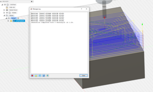

ggaavvrriiillov
Сообщения: 10
Зарегистрирован: 22 июл 2019, 13:35
Re: Fusion 360
Сообщение ggaavvrriiillov »
После последнего обновления 2.0.6658 выдает предупреждение Warning: Cannot plunge outside stock для pocket clearing.
Врезание в материал стоит plunge.
На всех старых проектах при пересчете также эта ошибка.
У всех так?
