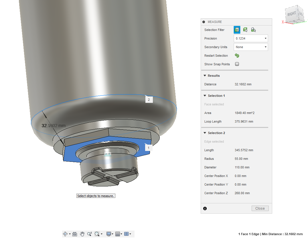

Стыдно признаться, не догоняю, как произвести измерение вдоль оси между гранью и ребром-окружностью.
XYZ.png (3700 просмотров) <a class='original' href='./download/file.php?id=173483&sid=0fe4f76a996c0fc4b0005fa8a78cc534&mode=view' target=_blank>Загрузить оригинал (144.13 КБ)</a>
Измеряется кратчайшее расстояние, а надо по оси.
Была бы точка на окружности - не вопрос. Но ее нет, а способ измерить наверняка должен существовать.
Kupfershcmidt
Сообщения: 1762
Репутация: 323
Re: Fusion 360
Сообщение Kupfershcmidt »
Argon-11, вроде отображение дельты по осям где-то включается, сейчас нет возможности посмотреть. А так по разрезу обычно меряю.
Argon-11
Сообщения: 1955
Репутация: 461
Re: Fusion 360
Сообщение Argon-11 »
По осям только если между точками измерение, а на окружности точек нет. В разрезе измерять тоже вариант, спасибо!
