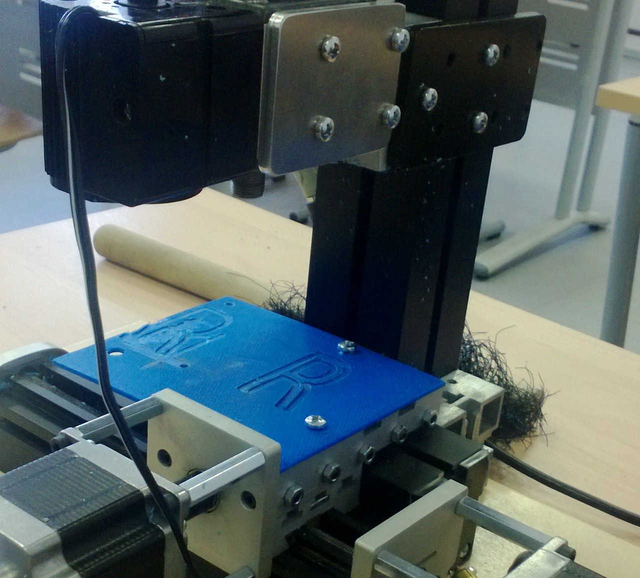

Unimat
Сообщения: 7
Зарегистрирован: 08 дек 2013, 13:36
Re: Gcodetools - plug-in Inkscape для экспорта в Gcode
Сообщение Unimat »
Напишите пожалуйста вкратце, как написать УП для токарной обработки в Inkscape (Gcodetools ver 1.7)
А изображение ниже - это результат использования плагина GcodeTools для фрезерной обработки. В этом я более или менее разобрался.
Материал - пластик. Диаметр фрезы - 2 мм(концевая)
attach-635271504945440000.jpg (3269 просмотров) <a class='original' href='./download/file.php?id=24393&mode=view' target=_blank>Загрузить оригинал (328.7 КБ)</a>
