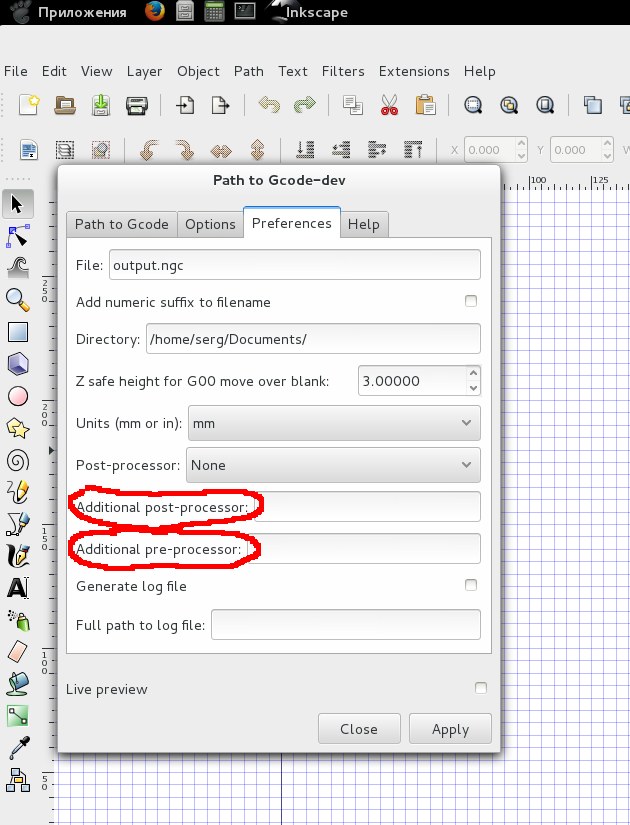

Сообщения: 21923
Re: Gcodetools - plug-in Inkscape для экспорта в Gcode
С помощью пре- и постпроцессоров.
WWW116
Сообщения: 205
Зарегистрирован: 14 янв 2014, 16:31
Сообщение WWW116 »
UAVpilot писал(а):С помощью пре- и постпроцессоров.
Не совсем понял. Можно разъяснить?
Сообщения: 21923
gcodetools позволяет задать препроцессоры и постпроцессоры для обработки g-code.
Что такое препроцессоры и постпроцессоры объяснять надо?

Но не понял где и что менять в Inkscape? Там на англ.
Сообщения: 21923
Без английского с компами и электроникой всегда будет плохо. Советую учить.
ink.png (3549 просмотров) <a class='original' href='./download/file.php?id=23631&mode=view' target=_blank>Загрузить оригинал (104.81 КБ)</a>

Это понятно, но не понятно, что и как там прописать.
Ещё столкнулся с непонятным явлением: почему то файл получается в несколько проходов, хотя в таблице инструментов стоит depth step 1.0 - величина заглубления
