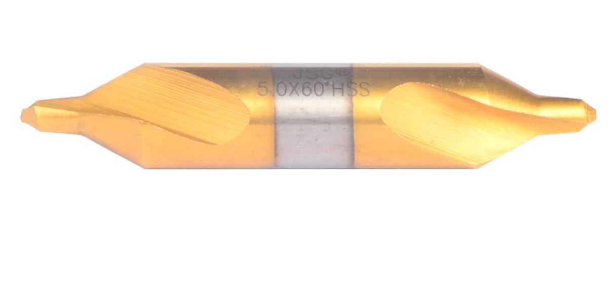

Сообщение daemon78 »
Здравствуйте.
Подскажите, можно ли центровочные сверла как на фото зажимать в цангу ER20?
Центр 6мм.JPG (2151 просмотр) <a class='original' href='./download/file.php?id=165374&sid=f1cdc99e8df9f7c040e05f308a909dba&mode=view' target=_blank>Загрузить оригинал (34.63 КБ)</a>
hmnijp
Сообщения: 1754
Репутация: 542
Откуда: Ульяновск
Сообщение hmnijp »
daemon78 писал(а):Здравствуйте.
если цангу не особо жалко, то можно... Точные цанги с полной длинной зажима могут покоцаться немного...

Сообщения: 2477
Я зажимаю. В токарном такой патрон у меня самый короткий и лучше всех зажимает.
Сообщения: 5414
hmnijp писал(а):если цангу не особо жалко, то можно... Точные цанги с полной длинной зажима могут покоцаться немного...
с чего вдруг ??? совершенно нормально зажимаются и без проблем работают. Тока за заточкой следите - потому как эти центровки через раз бывают рукожопами заточены... особенно наши..
так написал же с чего... цилиндрическая часть центровки ( я про 6 и 8мм) короче чем цанга(er20), при зажиме останутся риски внутри цанги, и её перекосит, что приближает её кончину. То что зажмется и будет работать я не спорю. Только надо ли оно во фрезере, когда сверла центровочные твердосплавные не особо дороже, но изначально острее и ровнее.
Сообщения: 5414
Константин - я не далее как в субботу ставил такие центровки в "точные" цанги. Все там нормально зажимается. никаких рисок не остается и ничего там не перекашивается. Более того - 6ти миллиметровых вот таких центровок нету. они 6.35 вроде. короче физически в 6ку не лезут :)
зы: если бы речь шла про цанги типа С5 - я бы с вами согласился. да и то - глядя по ситуации.. а с ER-ками откуда там риски и перекосы ? она ровно обжимается.

hmnijp писал(а): Только надо ли оно во фрезере, когда сверла центровочные твердосплавные не особо дороже, но изначально острее и ровнее.
А ссылочку можно на такие сверла?
hmnijp
Сообщения: 1754
Репутация: 542
Откуда: Ульяновск
Сообщение hmnijp »
Hanter писал(а):Константин - я не далее как в субботу ставил такие центровки в "точные" цанги. Все там нормально зажимается. никаких рисок не остается и ничего там не перекашивается. Более того - 6ти миллиметровых вот таких центровок нету. они 6.35 вроде. короче физически в 6ку не лезут :)
знаю что 6.3, она туда лезет если подтолкнуть) Ну как бы и имел ввиду, что если цанги хорошие и единственные, как это бывает, то поборёг бы)
У меня есть дешевые/убитые цанги специально для этого - всяких сверел и коротких фрез, хорошо видны ступеньки/риски внутри в размером ближе к ~десятке на глаз - которые получились от всяких таких коротких хвостовиков. могу попробовать сфотографировать попозже...
Т.к. половина цанги пустая - как бы конусом её перекашивает внутри, оттуда и замятины...
