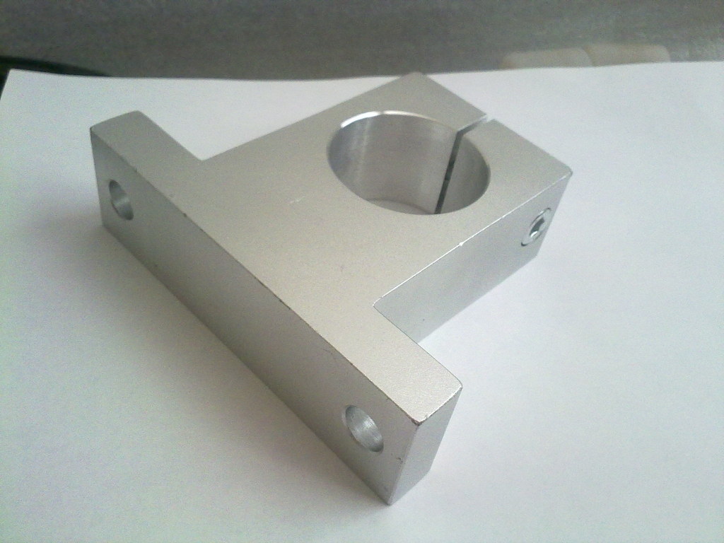

Получил посылку :cheesy:
На три дня задержалась в ЕМС Почте, пока они ее по городу возили или не знаю, что с ней делали. Но главное дошла.
Получил вот такой держатель шпинделя:
p1.jpg (3014 просмотров) <a class='original' href='./download/file.php?id=1935&mode=view' target=_blank>Загрузить оригинал (510.56 КБ)</a>
Сделан качественно, правда налазит в тугую, ну да ладно, крепче держаться будет.

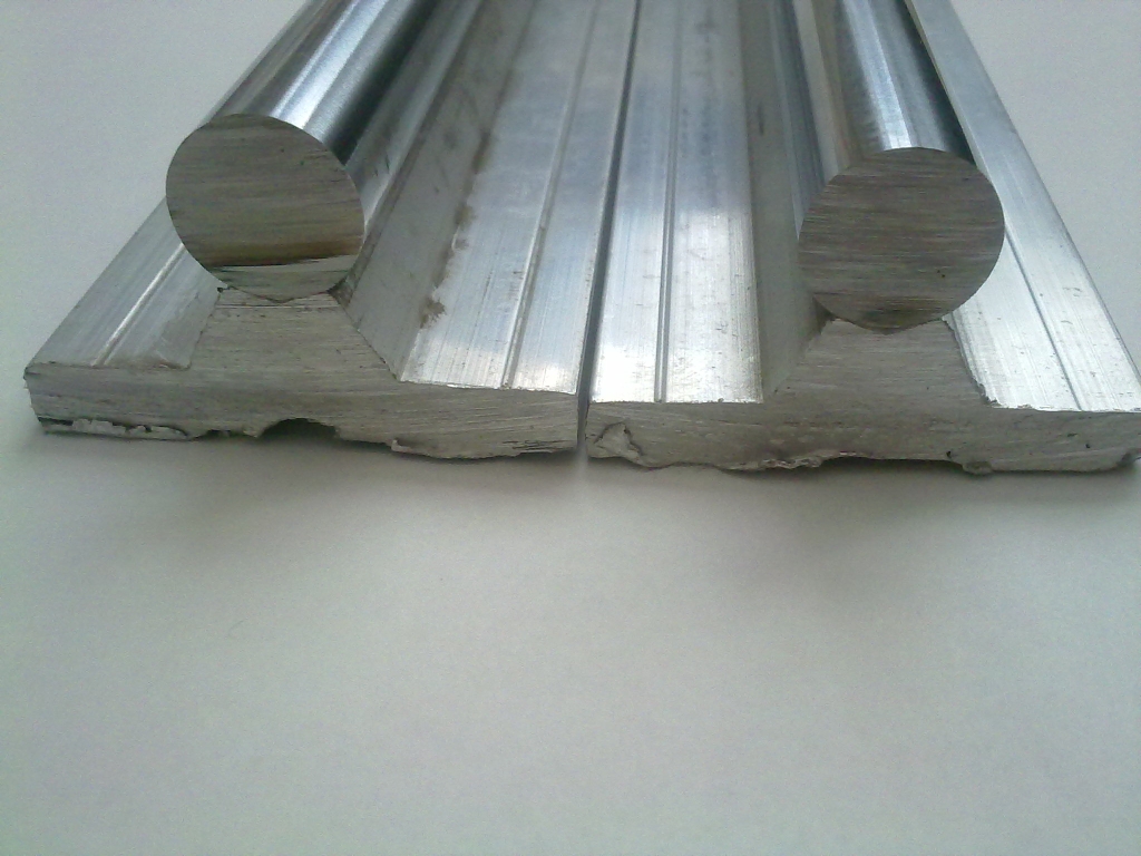

С рельсами обидно.
1. Думал будут стандартные 500мм, на деле вышло то, что они их просто отпилили, и не на нужные 500, а на 496.
2. Разница в длине 3мм между двумя рельсами (496 и 493мм).
3. Мало того, что отпилили, так еще и не обработали концы:
p2.jpg (3014 просмотров) <a class='original' href='./download/file.php?id=1936&mode=view' target=_blank>Загрузить оригинал (442.66 КБ)</a>
4. Одна рельса не ровно стоит на поверхности, а качается. Примерно пол-миллиметра, но все равно не нравится.
Вот такие дела :(
PKM
Сообщения: 4132
Репутация: 705
Re: Задумал свой станок...
Сообщение PKM »
Качается вдоль или поперек? Я думаю, в любом случае притянется болтами и будет все нормально.
