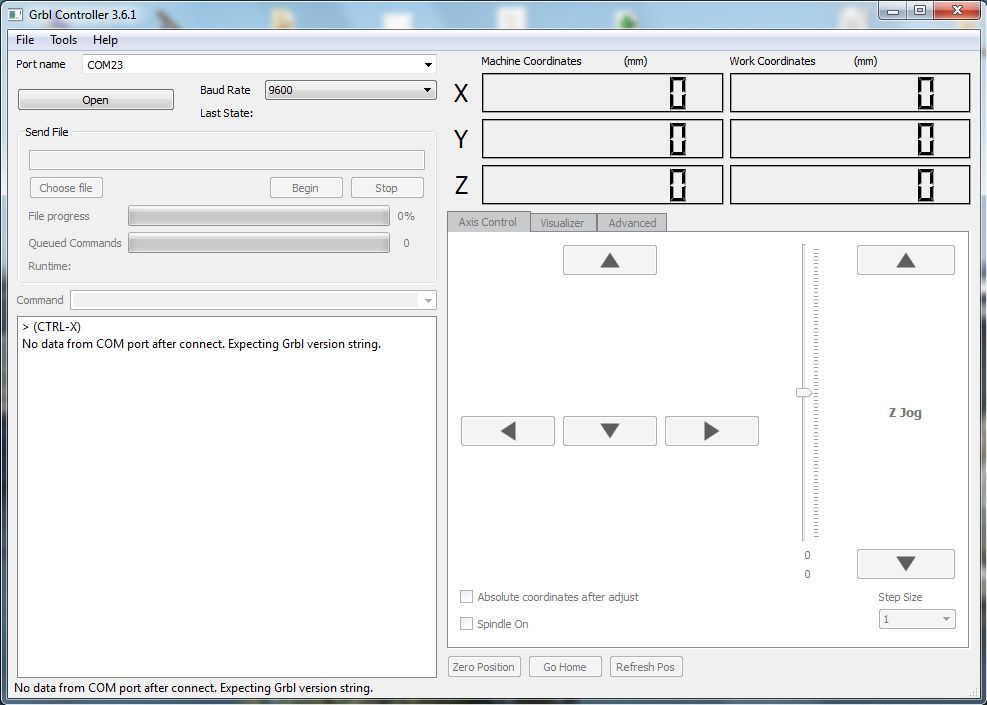

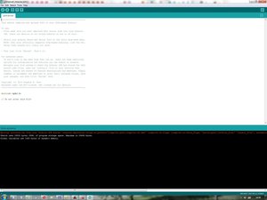

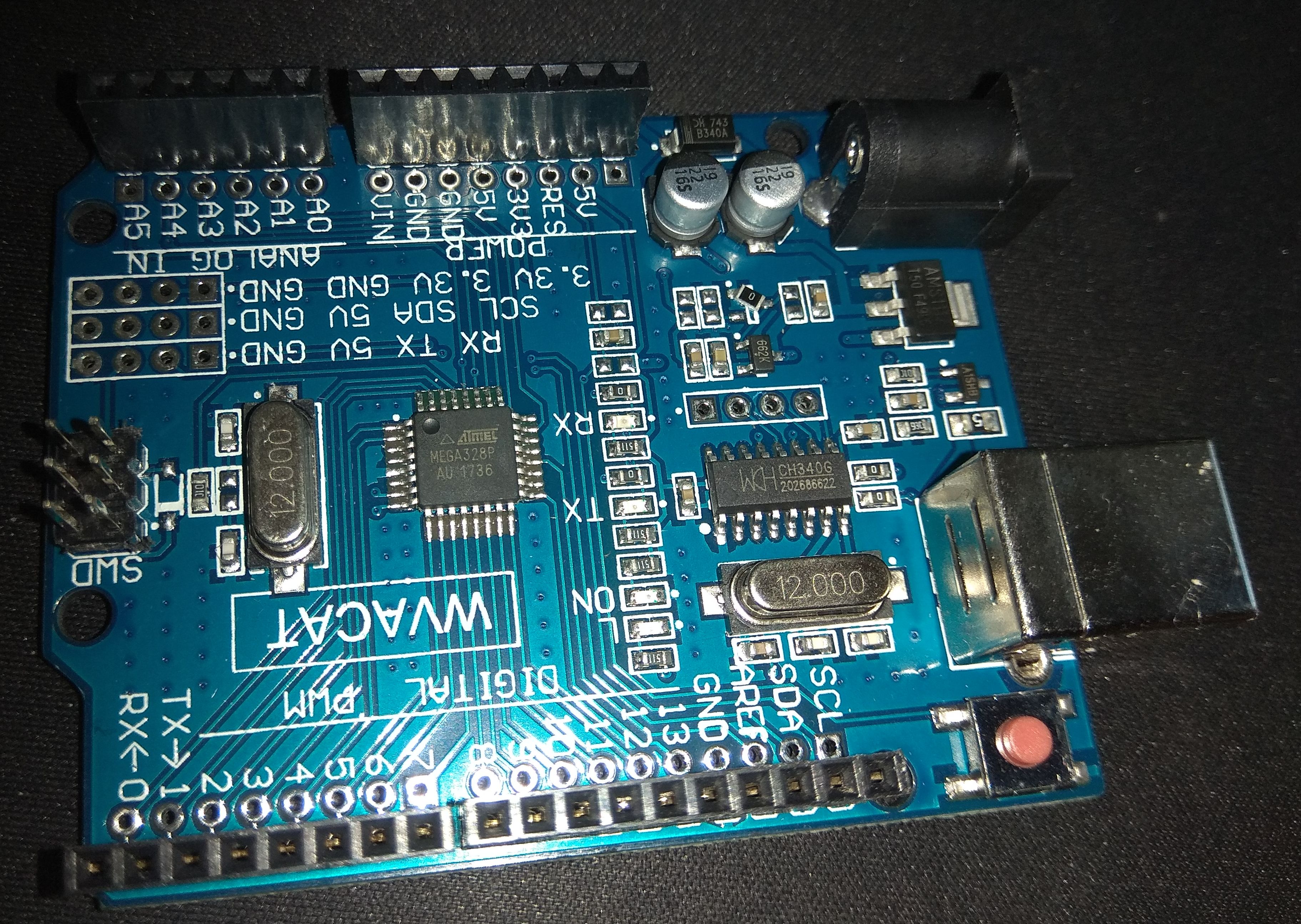

Приветствую форумчане!
Не стал новую тему создавать.
Я совсем новичек в ЧПУ и Arduino.
Купил в китае Arduino UNO R3 (WAVGAT)
https://www.aliexpress.com/item/WAVGAT- ... 0.0.gaWlai
и CNC Shield v.3
https://www.aliexpress.com/item/New-cnc ... 0.0.gaWlai
и драйверы
https://www.aliexpress.com/item/3d-prin ... 0.0.gaWlai
Залил прошивку GRBL в Arduino.

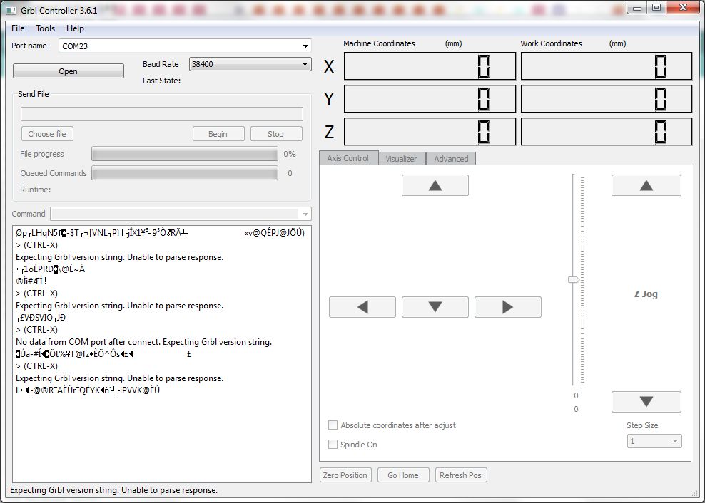

Открываю программу GRBL Controller выбираю порт, скорость (9600 или 115200) а в ответ мне кракозяблы валят. см. скрин.
Открыл в Монитор порта Arduino там такое льется
"F⸮J⸮q@⸮`⸮⸮⸮⸮⸮2⸮⸮"
На команды не отвечает.

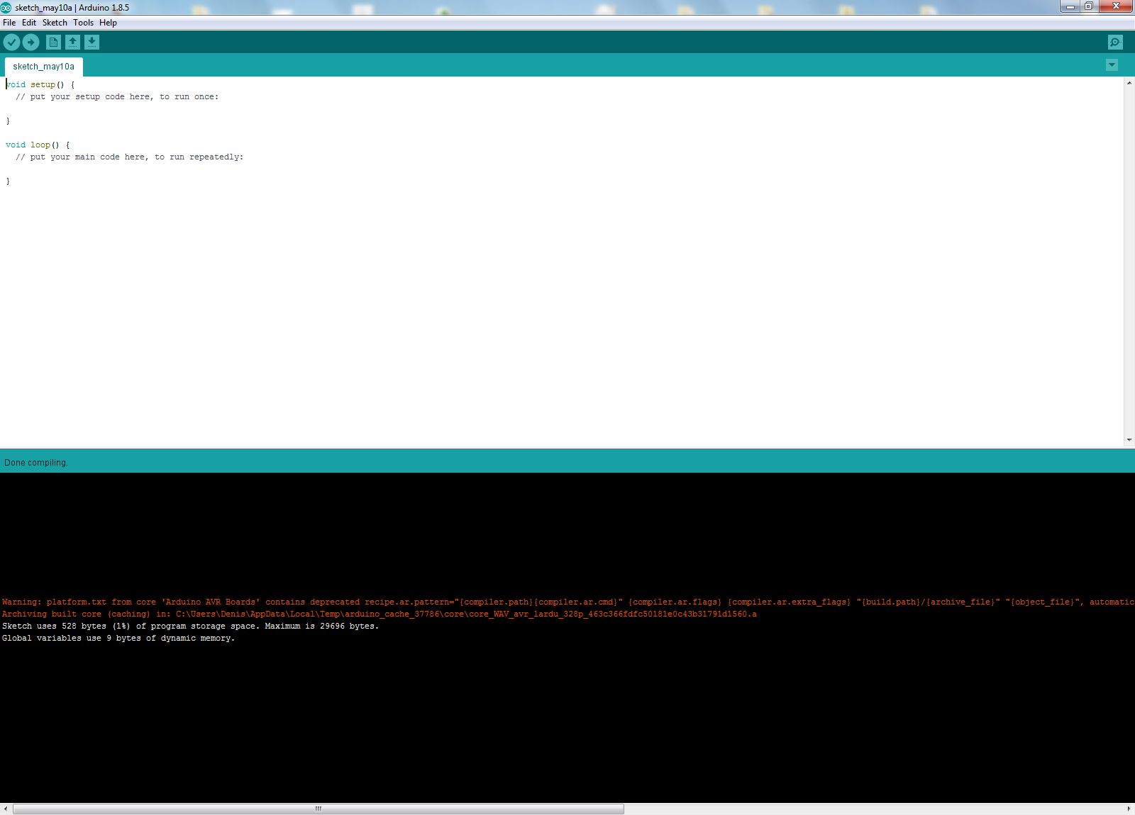

Хотя если другой скетч заливаю, простой типа Blink, то он работает.
В чем может быть проблема?

проблема в том, что скорость порта в ПО не совпадает со скоростью порта в ОС.. Зайдите в диспетчер устройств и в настройках сом-порта поставьте 115200. А так-же задайте номер порта адекватный.. 23.. это как-то слишком.. поставьте от 1 до 4

скорость в по ставил разные, а вот в диспетчере стоит 9600.

Ну так.. поменять нужно.... по умолчанию GRBL прошивка общается с компом на 115200.. если комп будет принимать на скорости 9600.. естественно ни какой связи не будет.. Номер порта меняется в отдельном окне, которое открывает по нажатию кнопки "дополнительно" в настройках сом-порта

поменял и номер порта и скорость порта.
1. Grbl Controller - постоянно выдает - - > (CTRL-X) No data from COM port after connect. Expecting Grbl version string.
2. UniversalGcodeSender-v1.0.7 - пишет - **** Connected to COM2 @ 115200 baud **** но на команды молчит.
3. Arduino монитор порта, так и выдает кучу квадратиков x⸮x⸮x⸮x⸮x⸮x⸮⸮

Кварцы моей Arduinы оба на 12 Mhz. Это правильно?
В файлах grbl вижу 16 mhz стоит!.
IMG_20180514_091640.jpg (9937 просмотров) <a class='original' href='./download/file.php?id=138918&mode=view' target=_blank>Загрузить оригинал (1.81 МБ)</a>

Есть опыт весьма странного поведения системы НовыйПК-Ардуино под сч340... не знаю какая связь, но на современных платах - у которых чипсете 100 и выше, а так-же "комбайнах" - когда в процессор встроены север и юг.. сом-порт появляется, но связи нет.. пока не запаяешь резисторы последовательно D+/D-. Тогда ардуина нормально видится.. но.. если такую плату, подключить к компу 5-10 летней давности.. то винда не может идентифицировать сч430.. пишет незивестное устройство... ставишь вместо резисторов перемычку - и вау-ля.. и сом-порт есть и связь с чипом есть.. У меня есть пара таких плат, от бренда RobotDyn... с надписью "Разработано в России" - кварц 12МГц. Других плат под рукой сейчас нет.. так-что не проверю. Если у тя новый комп, попробуй вместо перемычек по 0 Ом, поставить на 100-220 Ом резисторы... вдруг поможет.. (на плате ардуины, рядом с разъёмом усб.. похоже что эти..)
Сообщения: 4605
Re: Помогите с GRBL
ser_ega писал(а):Кварцы моей Arduinы оба на 12 Mhz. Это правильно?
Стандартные ардуино платы используют 16 Мгц кварцы.
В связи с чем в твоем случае ком-порт работает не 115200, а на ~86400

либо в автоустановщик не те кварцы зарядили.. либо на чипы бракованные... и на 16Мгц не работает... надо.. хм.. надо проверить эту теорию..
ser_ega
Сообщения: 12
Зарегистрирован: 11 май 2018, 15:13
Re: Помогите с GRBL
Сообщение ser_ega »
Что же делать теперь? такой скорости в чекбоксе не предлагается.
Перепаять кварц поможет?

как вижу о 12Мгц и речи нет, есть шанс что поможет простая перепайка кварца?
Тогда вопрос, почему Arduina работает если залить простейший пример Blink?

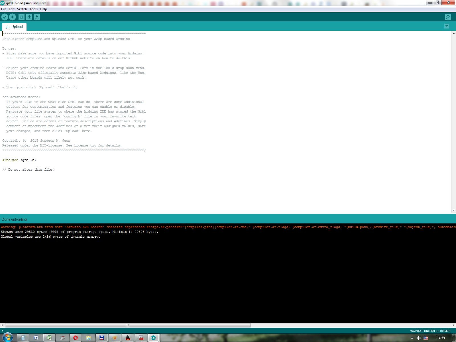

Ребята всем привет ! Помогите я новичек в ардуино ! Купил копию uno r3 wavgat! Но программа для ЧПУ grbl не хочет прошиватся ! Пишет что программа не предназначена для данного контроллера ! Тестовая программа blink работает ! Как быть где достать рабочую grbl для wavgat!

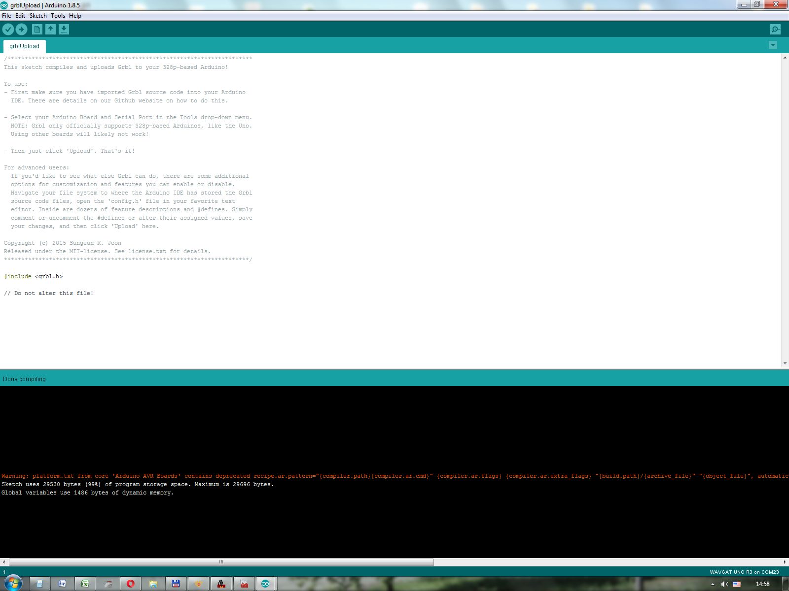

Ошибка компиляции для платы WAVGAT UNO R3 СКЕЧ СЛИШКОМ БОЛЬШОЙ ! Я делал усе так как вы написали ...

Ошибку выдаёт, но запись всё равно происходит.. У Вас же 328я мега, а не 168я?

Mega 328p WAVGAT ,пишет что прошивка занимает 103% , запись не происходит так как на плате дальше мигает диод с тестовой программы! Возможно перед записью нужно как то стирать старые программы или они стираются перед записью?

Пишет скеч использует 30746 байт а доступно 29696 байт где можно скачать прошивку чуть поменьше ?

хочу спать уже.. опыты со своей ардуиной проведу завтра.. Попробуй разные версии.. от 0,8 до 1.1.. GRBL как-бы затачивался под 328ю мегу.. может китайца глючный контроллер поставила в дуину? :wik: У меня же были "странности" с мега2560, на поиск решения которых ушло полтора дня.. так-что.. не исключено.. :freak:
ser_ega
Сообщения: 12
Re: Помогите с GRBL
Сообщение ser_ega »
Вот и меня таже беда. Купил другую Ардуину теперь работает. Может можна вылечить Wavgat имея вторую рабочую?
iMaks-RS
Сообщения: 1807
Репутация: 205
Настоящее имя: Maks
Откуда: От туда.
Re: Помогите с GRBL
Сообщение iMaks-RS »
чип перепаять на заведомо исправный.. и потом прошить загрузчиком..
