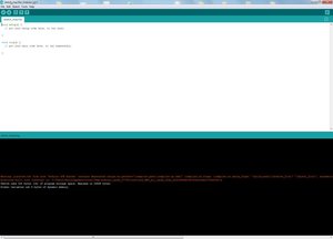

Приветствую форумчане!
Не стал новую тему создавать.
Я совсем новичек в ЧПУ и Arduino.
Купил в китае Arduino UNO R3 (WAVGAT)
https://www.aliexpress.com/item/WAVGAT- ... 0.0.gaWlai
и CNC Shield v.3
https://www.aliexpress.com/item/New-cnc ... 0.0.gaWlai
и драйверы
https://www.aliexpress.com/item/3d-prin ... 0.0.gaWlai
Залил прошивку GRBL в Arduino.
Открываю программу GRBL Controller выбираю порт, скорость (9600 или 115200) а в ответ мне кракозяблы валят. см. скрин.
Открыл в Монитор порта Arduino там такое льется
"F⸮J⸮q@⸮`⸮⸮⸮⸮⸮2⸮⸮"
На команды не отвечает.
Хотя если другой скетч заливаю, простой типа Blink, то он работает.
В чем может быть проблема?

проблема в том, что скорость порта в ПО не совпадает со скоростью порта в ОС.. Зайдите в диспетчер устройств и в настройках сом-порта поставьте 115200. А так-же задайте номер порта адекватный.. 23.. это как-то слишком.. поставьте от 1 до 4

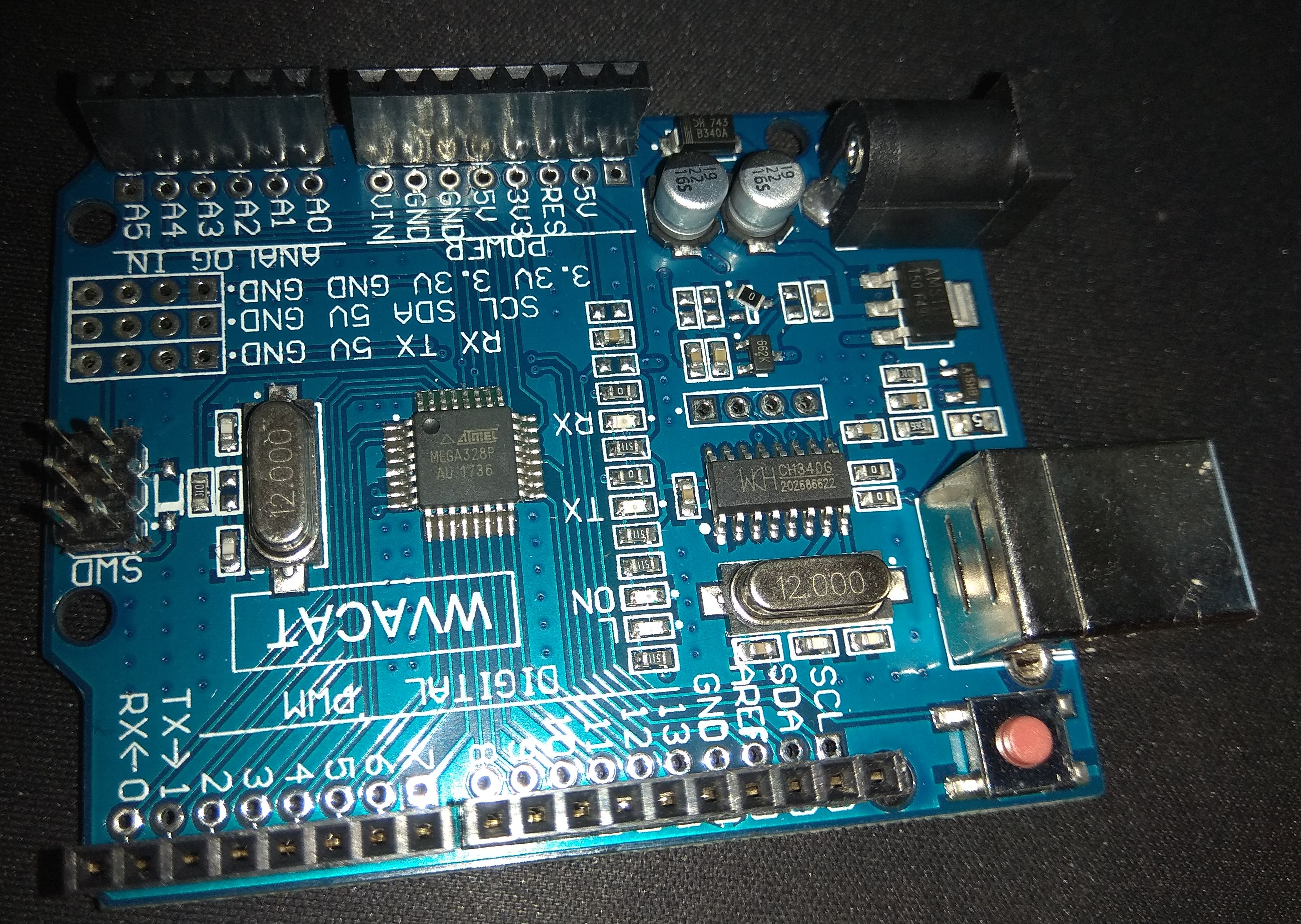

Кварцы моей Arduinы оба на 12 Mhz. Это правильно?
В файлах grbl вижу 16 mhz стоит!.
IMG_20180514_091640.jpg (10024 просмотра) <a class='original' href='./download/file.php?id=138918&mode=view' target=_blank>Загрузить оригинал (1.81 МБ)</a>

ser_ega писал(а):Кварцы моей Arduinы оба на 12 Mhz. Это правильно?
Стандартные ардуино платы используют 16 Мгц кварцы.
В связи с чем в твоем случае ком-порт работает не 115200, а на ~86400

либо в автоустановщик не те кварцы зарядили.. либо на чипы бракованные... и на 16Мгц не работает... надо.. хм.. надо проверить эту теорию..

Что же делать теперь? такой скорости в чекбоксе не предлагается.
Перепаять кварц поможет?

Ребята всем привет ! Помогите я новичек в ардуино ! Купил копию uno r3 wavgat! Но программа для ЧПУ grbl не хочет прошиватся ! Пишет что программа не предназначена для данного контроллера ! Тестовая программа blink работает ! Как быть где достать рабочую grbl для wavgat!

Ошибка компиляции для платы WAVGAT UNO R3 СКЕЧ СЛИШКОМ БОЛЬШОЙ ! Я делал усе так как вы написали ...

Mega 328p WAVGAT ,пишет что прошивка занимает 103% , запись не происходит так как на плате дальше мигает диод с тестовой программы! Возможно перед записью нужно как то стирать старые программы или они стираются перед записью?

Пишет скеч использует 30746 байт а доступно 29696 байт где можно скачать прошивку чуть поменьше ?

хочу спать уже.. опыты со своей ардуиной проведу завтра.. Попробуй разные версии.. от 0,8 до 1.1.. GRBL как-бы затачивался под 328ю мегу.. может китайца глючный контроллер поставила в дуину? :wik: У меня же были "странности" с мега2560, на поиск решения которых ушло полтора дня.. так-что.. не исключено.. :freak:
ser_ega
Сообщения: 12
Зарегистрирован: 11 май 2018, 15:13
Re: Помогите с GRBL
Сообщение ser_ega »
Вот и меня таже беда. Купил другую Ардуину теперь работает. Может можна вылечить Wavgat имея вторую рабочую?
iMaks-RS
Сообщения: 1807
Репутация: 205
Настоящее имя: Maks
Откуда: От туда.
Re: Помогите с GRBL
Сообщение iMaks-RS »
чип перепаять на заведомо исправный.. и потом прошить загрузчиком..
