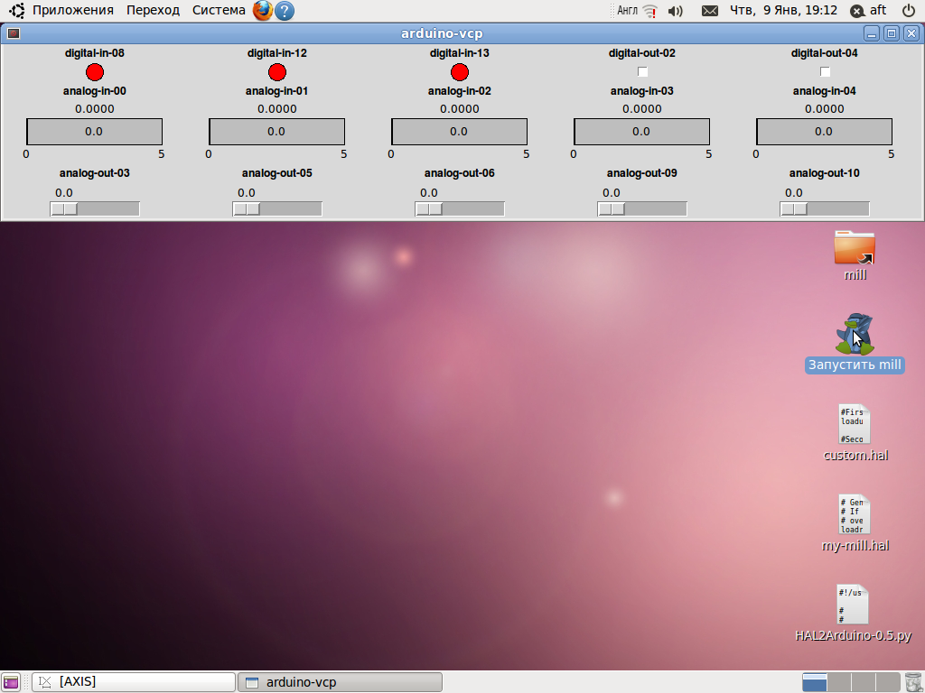

Nick писал(а):loadusr -Wn arduino python arduino.py /dev/ttyACM0 3
ЕМС запустился и "работает" точно так же как здесь Arduino EMC2 LinuxCNC - советы начинающим #97 то есть панельки есть данные передаются судя по светодиодам на плате Ардуино на на панеле ЕМС ничего не происходит.

aftaev писал(а):на панеле ЕМС ничего не происходит.
а что должно происходить?
подключай кнопки к плате ,нажимай - тогда леды будут реагировать(должны во всяком случае)
ну или движком изменять напругу и на ногах измерять...

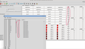

Re: Arduino EMC2 LinuxCNC - советы начинающим
nkp писал(а):а что должно происходить?
Здесь вроде есть аналоговый вход/выход Пальцами когда водишь по плате Ардуины должна ловить помехи и хоть что то показывать.

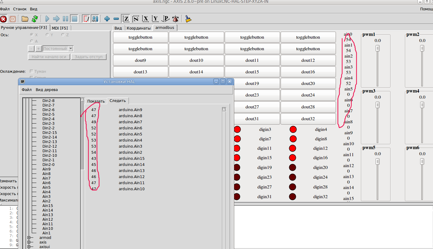

Сообщение nkp »
aftaev писал(а):Пальцами когда водишь по плате Ардуины должна ловить помехи и хоть что то показывать.
сейчас запустил gs2vfd
показания меняются даже без прикосновения:
nkp писал(а):показания меняются даже без прикосновения:
про это и говорил что аналоговые входы должно что то показывать. У меня четко стоит в нулях. Скорее всего Ардуина что передает, а Питон ру не может "декодировать"
А как посмотреть/отладить что происходит в ру файле незнаю :)
