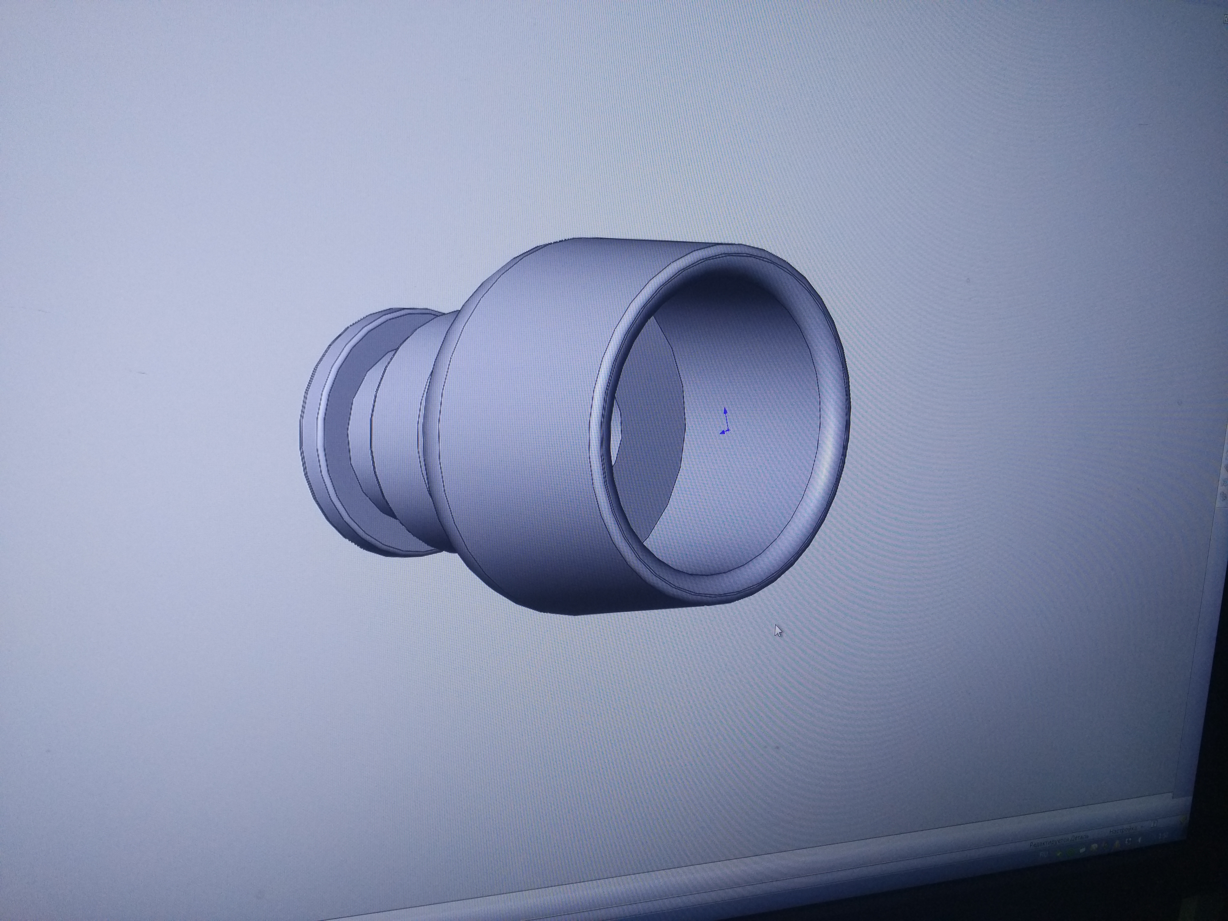

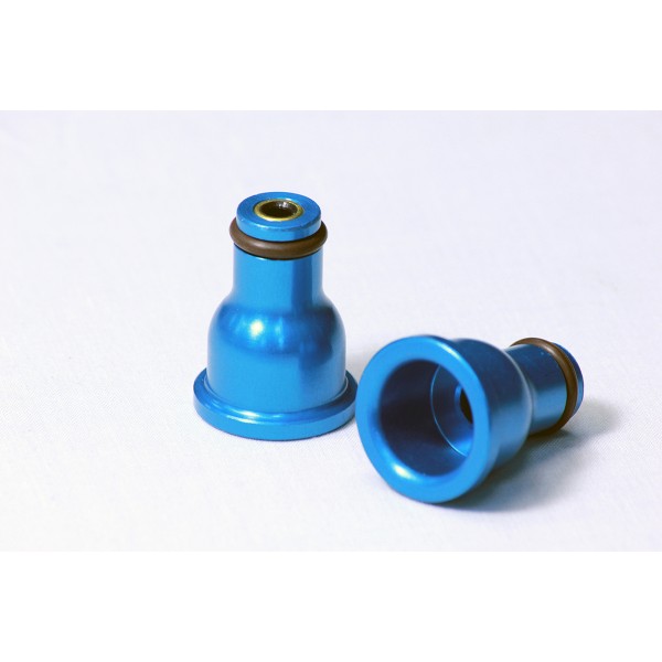

Ну что, плавно пришли к факту не надобности стоекс расширенной поддержкой Gcode и отсутствим абсолюника?
Брать эконом вариант?
Да вот типовой чертёж, примерно такого типа изделия...
IMG_20150926_015121.jpg (10046 просмотров) <a class='original' href='./download/file.php?id=58827&mode=view' target=_blank>Загрузить оригинал (5.3 МБ)</a>
IMG_20150926_015111.jpg (10046 просмотров) <a class='original' href='./download/file.php?id=58828&mode=view' target=_blank>Загрузить оригинал (5.09 МБ)</a>
Re: Стойки GSK
3s-ge писал(а):Так же по фидбэку, адекватно он может работать только с абсолютным.
Два штангельциркуля один обычный, другой цифровой. Можно ли утверждать что только цифровым можно адекватно измерять? Также и с энкодером. ЧПУ работать будет адекватно с любым энкодером под который она заточена.
3s-ge писал(а):Да вот типовой чертёж, примерно такого типа изделия...
А где овал о котором шла речь?
Какой материал?

Цифровые штангели бывают до тысячных)))
Наверно неверно выразился, просто скругления, на фото из видно.
Материал Д16Т

Как то так
48.60.11.jpg (10030 просмотров) <a class='original' href='./download/file.php?id=58833&mode=view' target=_blank>Загрузить оригинал (31.75 КБ)</a>

если точнющщего допуска на скругление (где сфероподобная поверхность) нет, подойдет, ЛЮБАЯ стойка, без всякой обратной связи!

Там +-0.05

3s-ge писал(а):Там +-0.05
если не уложится в допуск, сделаешь чистовой проход с небольшим съемом, уменьшая подачу, пока не впишется вдопуск, на этом участке, Это, естественно, если остальные настройки не помогут... Вообще с твоими знаниями, все равно придется к наладчику обращаться. Серву китайцы вряд ли настроят под станок, если вообще настроят. Я может не прав, но по-моему лучше хорошая серва и стойка без ОС, чем хреновая серва и стойка с ОС. НО настройка понадобится в ЛЮБОМ случае
PS
производительность упадет конечно, но если хочешь высокой производительности, нужен станок другого класса....
лучше подумай о том, как будешь резцы на своей платфоме крепить - нужно как минимум 3 проходной, отрезной и сверло - места подо все хватит?
