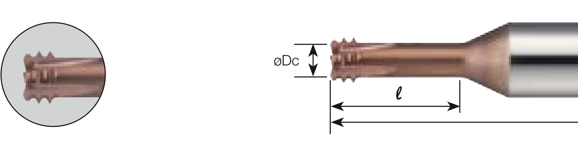

а как называются такие фрезы, как на видео с 6:14 ? :thinking:
https://www.youtube.com/watch?v=776sJBMSxQM
Re: Технологии
шпиндель писал(а):а как называются такие фрезы, как на видео с 6:14 ?
Резьбофрезы https://www.ebay.com/itm/Pitch-1-5-Carb ... SwiIxZ9Bk-

aftaev писал(а):Резьбофрезы
так та что на видео, имеет заточку сразу дырку фрезеровать...а те что по ссылке не имеют такой заточки :thinking:

Сообщение Darxton »
http://www.mmc-hitachitool.co.jp/en-US/ ... _etedt.pdf

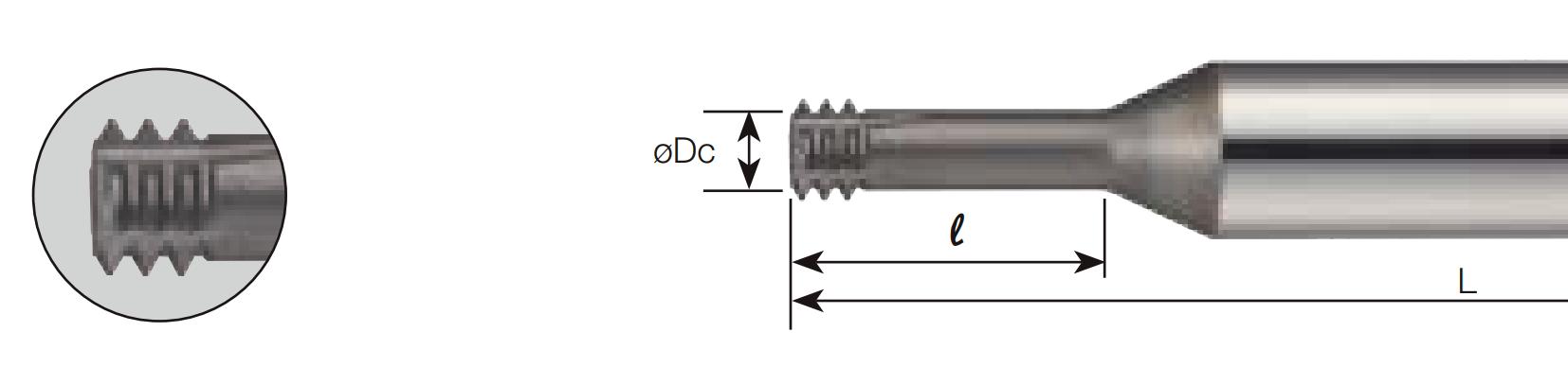

Я может не самый "резьборез", но:
РЕЗЬБОВАЯ ФРЕЗА.jpg (11137 просмотров) <a class='original' href='./download/file.php?id=129318&mode=view' target=_blank>Загрузить оригинал (37.43 КБ)</a>
РЕЗЬБОВАЯ ФРЕЗА_1.jpg (11137 просмотров) <a class='original' href='./download/file.php?id=129319&mode=view' target=_blank>Загрузить оригинал (46.26 КБ)</a>
Специально инструмент выпускается для создания "неполной резьбы?"
Или это "художники-визуализаторы" с кривыми руками?

Leonid Vs писал(а):Специально инструмент выпускается для создания "неполной резьбы?"
Неполный только первый зуб. Остальные дорезают нормальную резьбу. Все метчики так сделаны. Это для облегчения резания.

скорее это потому, что с другой формой зуба резаться будет дыра по внешнему диаметру резьбы. А так да, интересные фрезы.
