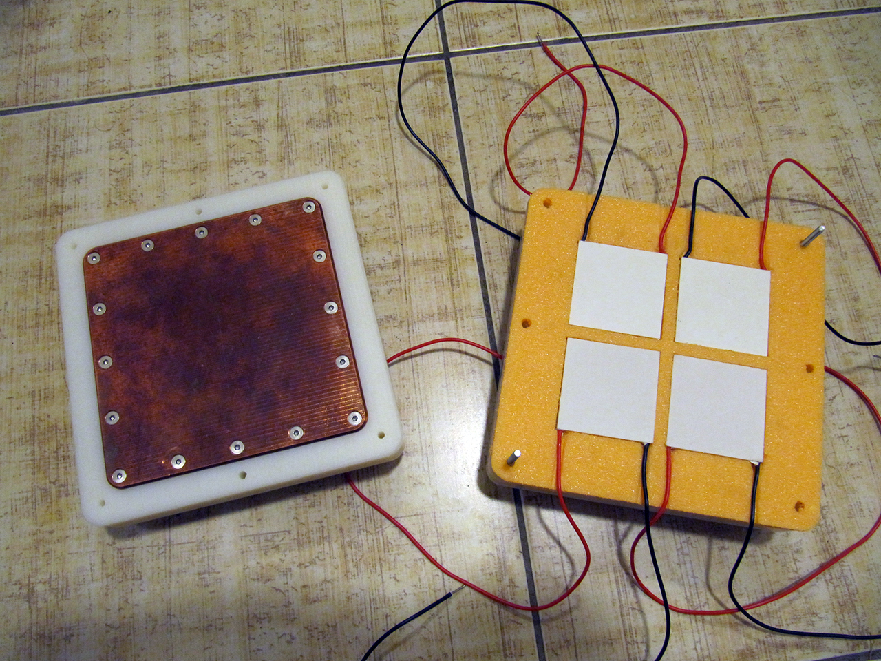

SVP писал(а):На пельтье может ?
Хотя когда пробовал охлаждать светодиодный лазер не смог добиться качественного отвода тепла от горячей стороны
на какую мощность была конструкция? насколько я знаю пельтье надо очень хорошо охлаждать, желательно водой...
сам сейчас собираю установку на 4шт пельтье
водоблоки выпилил, но пока еще не тестировал. (8123 просмотра) <a class='original' href='./download/file.php?id=117957&mode=view' target=_blank>Загрузить оригинал (940.6 КБ)</a>
для охлаждения электролита, для анодирования алюминиевых деталей, оказалось не все так просто, там еще контроллер нужен, шимом нельзя (производитель не рекомендует), на релюхах тоже (резкие перепады пельтье противопоказаны).

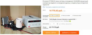

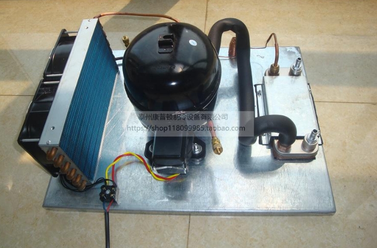

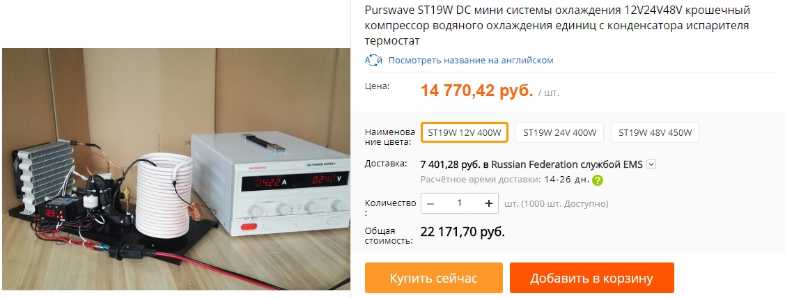

SVP писал(а):Уж больно здоровы из оконника. Никто не пробовал ватт на 200-300 собирать? И литра на 3-4 воды ?
Да вообще без проблем! На Тао покупаешь вот такую приблуду:
Скриншот 11-08-2017 181546.jpg (8048 просмотров) <a class='original' href='./download/file.php?id=117964&mode=view' target=_blank>Загрузить оригинал (224.08 КБ)</a>
Медную трубку опускаешь в ёмкость, докупаешь регулятор температуры и насос. И миничиллер готов.
Такое счастье выйдет около 8 000 рублей с доставкой. Не хочешь покупать собранный, можешь купить россыпью и сам поизвращаться: https://shop118099985.taobao.com/

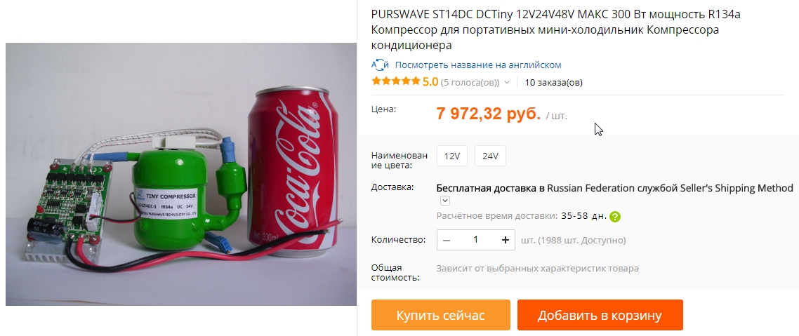

SVP писал(а):Хотелось чего-нибудь еще поменьше
Не, ну если совсем с местом беда, можно немного подороже собрать вообще малыша. Но только с 12 вольтовым компрессором.
Скриншот 11-08-2017 163043.jpg (8030 просмотров) <a class='original' href='./download/file.php?id=117965&mode=view' target=_blank>Загрузить оригинал (248.31 КБ)</a>

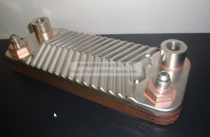

Вот с таким теплообменником:
Скриншот 11-08-2017 191314.jpg (8030 просмотров) <a class='original' href='./download/file.php?id=117966&mode=view' target=_blank>Загрузить оригинал (294.81 КБ)</a>

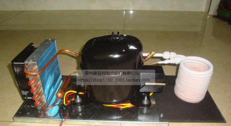

А можно купить готовый вот такой и покомпактнее всё смонтировать:
Скриншот 11-08-2017 191609.jpg (8030 просмотров) <a class='original' href='./download/file.php?id=117967&mode=view' target=_blank>Загрузить оригинал (239.04 КБ)</a>
Без змеевика получится 200х200х300мм

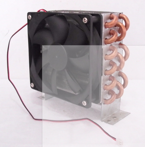

Можно вообще без змеевика и ёмкости обойтись, а поставить вот такой теплообменник.
Скриншот 11-08-2017 192948.jpg (8025 просмотров) <a class='original' href='./download/file.php?id=117970&mode=view' target=_blank>Загрузить оригинал (193.57 КБ)</a>
С ним вообще суперкомпактно получится.
Скриншот 11-08-2017 192454.jpg (8025 просмотров) <a class='original' href='./download/file.php?id=117969&mode=view' target=_blank>Загрузить оригинал (244.76 КБ)</a>
