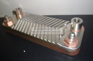

SVP писал(а):Уж больно здоровы из оконника. Никто не пробовал ватт на 200-300 собирать? И литра на 3-4 воды ?
Да вообще без проблем! На Тао покупаешь вот такую приблуду:
Скриншот 11-08-2017 181546.jpg (8036 просмотров) <a class='original' href='./download/file.php?id=117964&mode=view' target=_blank>Загрузить оригинал (224.08 КБ)</a>
Медную трубку опускаешь в ёмкость, докупаешь регулятор температуры и насос. И миничиллер готов.
Такое счастье выйдет около 8 000 рублей с доставкой. Не хочешь покупать собранный, можешь купить россыпью и сам поизвращаться: https://shop118099985.taobao.com/

ultrus писал(а):Да вообще без проблем! На Тао покупаешь вот такую приблуду:
В общем да, тот что размером с хайтауер он именно так и сделан, можно в принципе, купить и локально,
надо только подобрать компоненты. В целом еще и дешевле выйдет, а главное ремонтопригоднее.
Хотелось чего-нибудь еще поменьше того, но видать все-таки придется собирать из компрессора
для холодильника и всего прочего.

Можно вообще без змеевика и ёмкости обойтись, а поставить вот такой теплообменник.
Скриншот 11-08-2017 192948.jpg (8013 просмотров) <a class='original' href='./download/file.php?id=117970&mode=view' target=_blank>Загрузить оригинал (193.57 КБ)</a>
С ним вообще суперкомпактно получится.
Скриншот 11-08-2017 192454.jpg (8013 просмотров) <a class='original' href='./download/file.php?id=117969&mode=view' target=_blank>Загрузить оригинал (244.76 КБ)</a>
