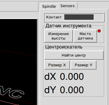

и еще предложение по улучшению софта.
Не у всех датчик Probe tool setter установлен стационарно. Было бы очень удобно подвести инструмент к датчику, нажать кнопочку и вуаля- координаты датчика сохранены до следующего нажатия этой кнопочки. Сохранится высота, начиная с которой будет происходить поиск поверхности датчика при дальнейшей работе (смене инструмента), а это дополнительные удобства- вдруг придется использовать длинный или не стандартный инструмент :cheesy:
Благодарю за внимание. :silent:

Alexsh писал(а): и еще предложение по улучшению софта.
Хорошее предложение. В принципе, достаточно добавить всего одну "галочку", если она отмечена - то ехать в точку, заданную в INI, если не отмечена - то делать измерение tool settera прямо где стоИшь.

Сообщение Alexsh »
Думаю многим было бы очень приятно иметь такую функцию к своему переносному датчику (особенно если он один на все!)
Re: [WIKI] Ручная смена инструмента с автоизмерением длины.
Пару лет назад сделал такое Re: Вкладки в pyvcp. Автопереключение #89, практически на чистом G-коде и pyvcp.

Можно общий принцип работы взять, довольно удобно получилось, особенно для маленького стола, когда выделить постоянное место для датчика - роскошь :)
И это: Когда появилась возможность (в версии 2.7), сделал расширение для M6, так что теперь нет необходимости вставлять вызовы подпрограмм в код обработки.
Alexsh писал(а):но этот код указан в топике, он должен быть не закомментирован. - раскомментировал и закоментировал в основном hal код для ручной смены и все заработало. :wtf:
А, здесь-же и ручная смена своя...
