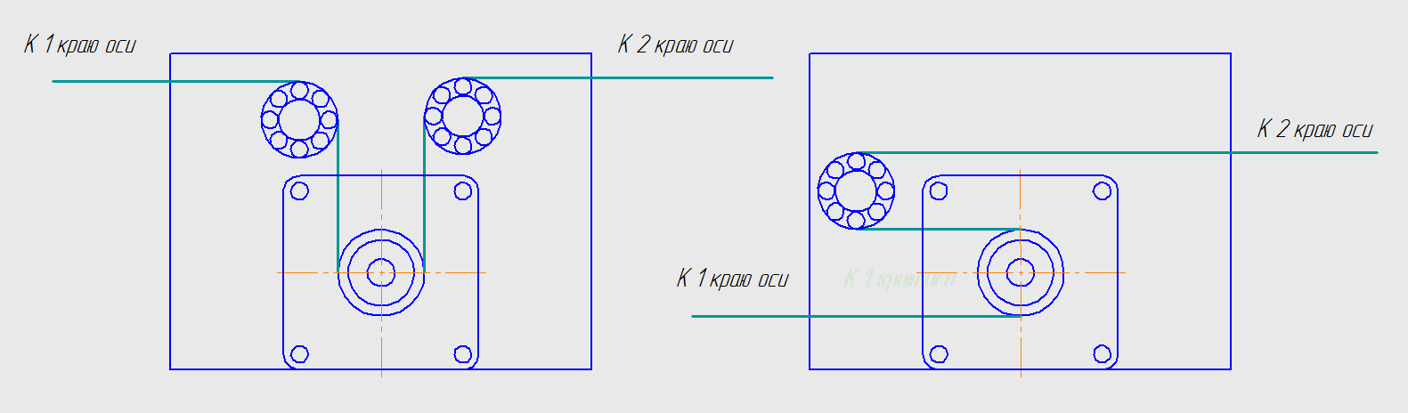

Совсем необязательно 2 шкива на ось, в самом простом варианте достаточно 1 шкив и 1 подшипник.
Как на этой схеме: 2 варианта с 1 и 2 подшипниками. Шкив только один и находится на валу двигателя. Двигатель может быть закреплен жестко на станине, тогда нужны еще 2 подшипника по краям оси. А может просто кататься вместе с порталом. + этой схемы перед вашей еще в том, что не надо думать как соединять вал движка со шпилькой.
Ну это так на будущее. Понятно, что сейчас вам точности и жесткости с избытком хватает и нет смысла что-то менять.

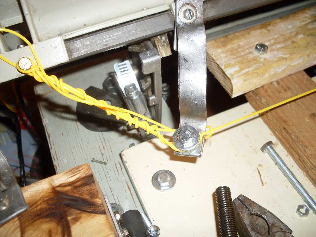

rean32 писал(а):и обсудить какие - то интересные конструкторские решения.
вот фотки конструкторского решения. работает хорошо, мне нравится.думаю пойти ещё немного дальше, поставить дополнительную мебельную направляющую и пару подшипников. трения должно стать ещё меньше и люфт тоже должен уменьшится. ось Y пока оставлю тах а ось X сделаю с подшипниковым тюнингом и сравню в работе.
NightV писал(а):речь не о тросе.. а о леске.. которая имеет свойство растягиваться под нагрузкой, а потом снова сжиматься, когда нагрузка падает.
ну я от тросиков в принципе не отказывался, но будем посмотреть. если натянуть 3 лески по 1.5 мм(а конструкция привода это позволяет) то должно быть совсем хорошо. кстати растягивания лески пока не заметил. и в принципе можно сделать какой-нибудь простой механизм для подкручивания натяжения лесок - как на гитаре к примеру. подкручивать если надо раз в недельку и всего делов то.

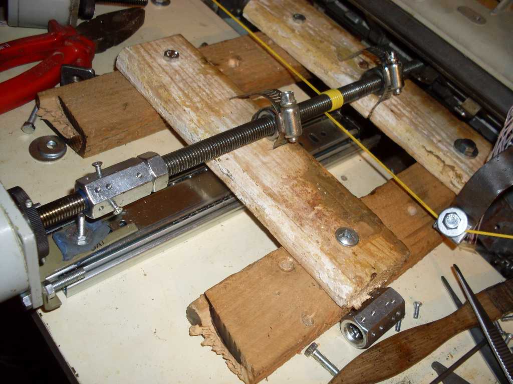

mhael писал(а):было бы очень интересно увидеть профессиональные , не стандартные решения на тросиках
на фото в аттаче одно из решений. :good:

1.jpg (4019 просмотров) <a class='original' href='./download/file.php?id=45358&mode=view' target=_blank>Загрузить оригинал (110.27 КБ)</a>
2.jpg (4019 просмотров) <a class='original' href='./download/file.php?id=45359&mode=view' target=_blank>Загрузить оригинал (102.63 КБ)</a>
