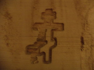

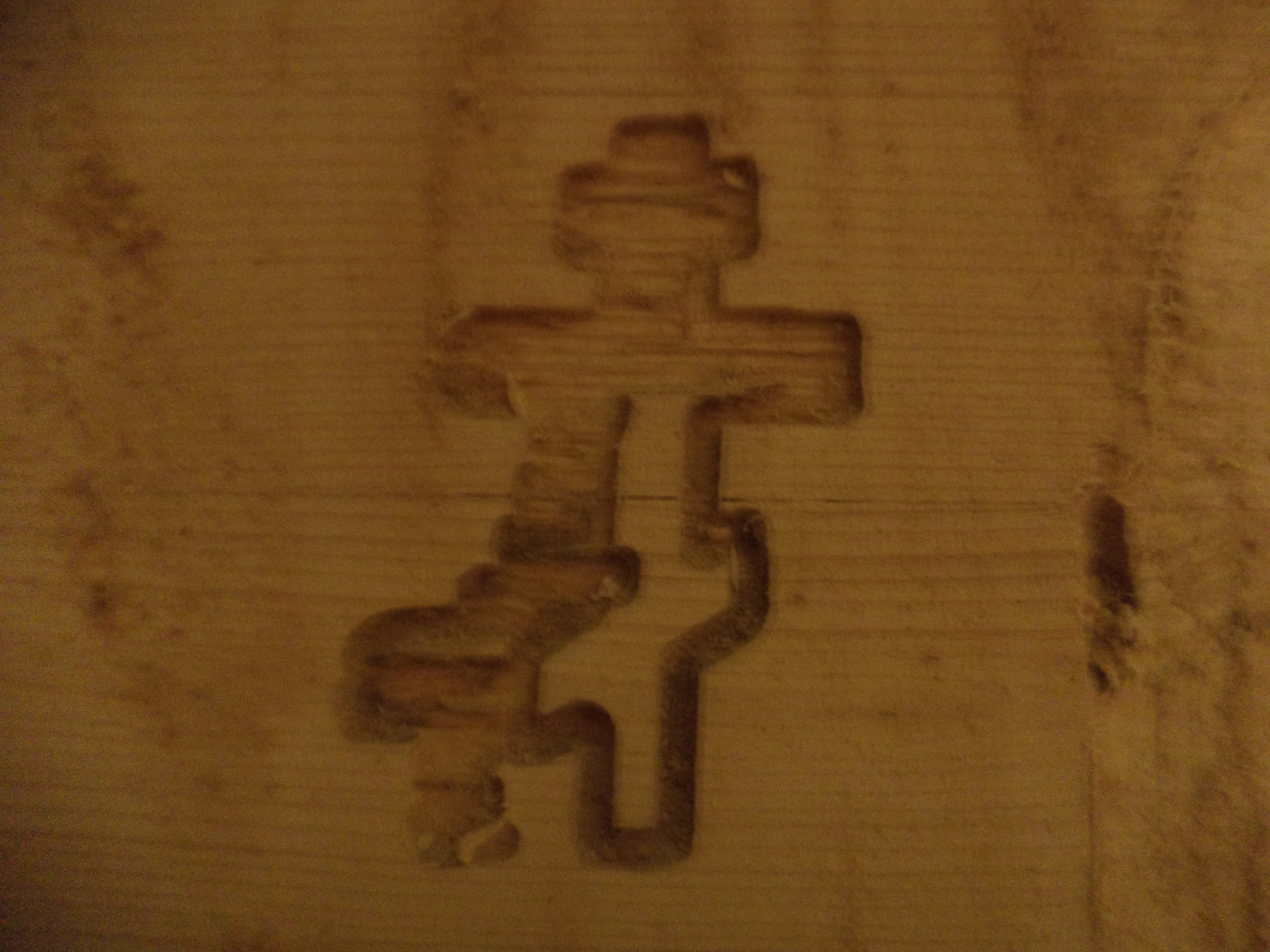

очередная попытка запилить окончилась неизвестно чем... :pssdoff: Просто станок решил сделать так.
По программе так: вырезаем внутри, потом едем по контуру.
DSC00264.JPG (2555 просмотров) <a class='original' href='./download/file.php?id=39852&mode=view' target=_blank>Загрузить оригинал (5.11 МБ)</a>
Кроме этого за сегодня встретился еще с одним бзиком.
Делаю одну прогу, прихожу в ноль. Из матча выгружаю её, загружаю другую. Запускаем, и видим что мач решил что ноль теперь совсем в другом месте...

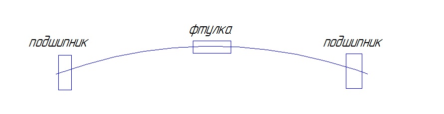

Так как мой нестабильный "Х" не давал покоя, решил сегодня его разобрать. Все же грешил на него. Снял портал и начал думать что не так.. Не вооруженным глазом стало ясно, что при вращении шпильки, стол стоял на месте n-ой промежуток. Вращал руками за шпильку, т.е соединение шаговик-винт не причем. :wtf: подумал я.
Заметил такую картину:
перекос по Х.jpg (2420 просмотров) <a class='original' href='./download/file.php?id=39937&mode=view' target=_blank>Загрузить оригинал (20.41 КБ)</a>
Вроде как устранил, все собрал.

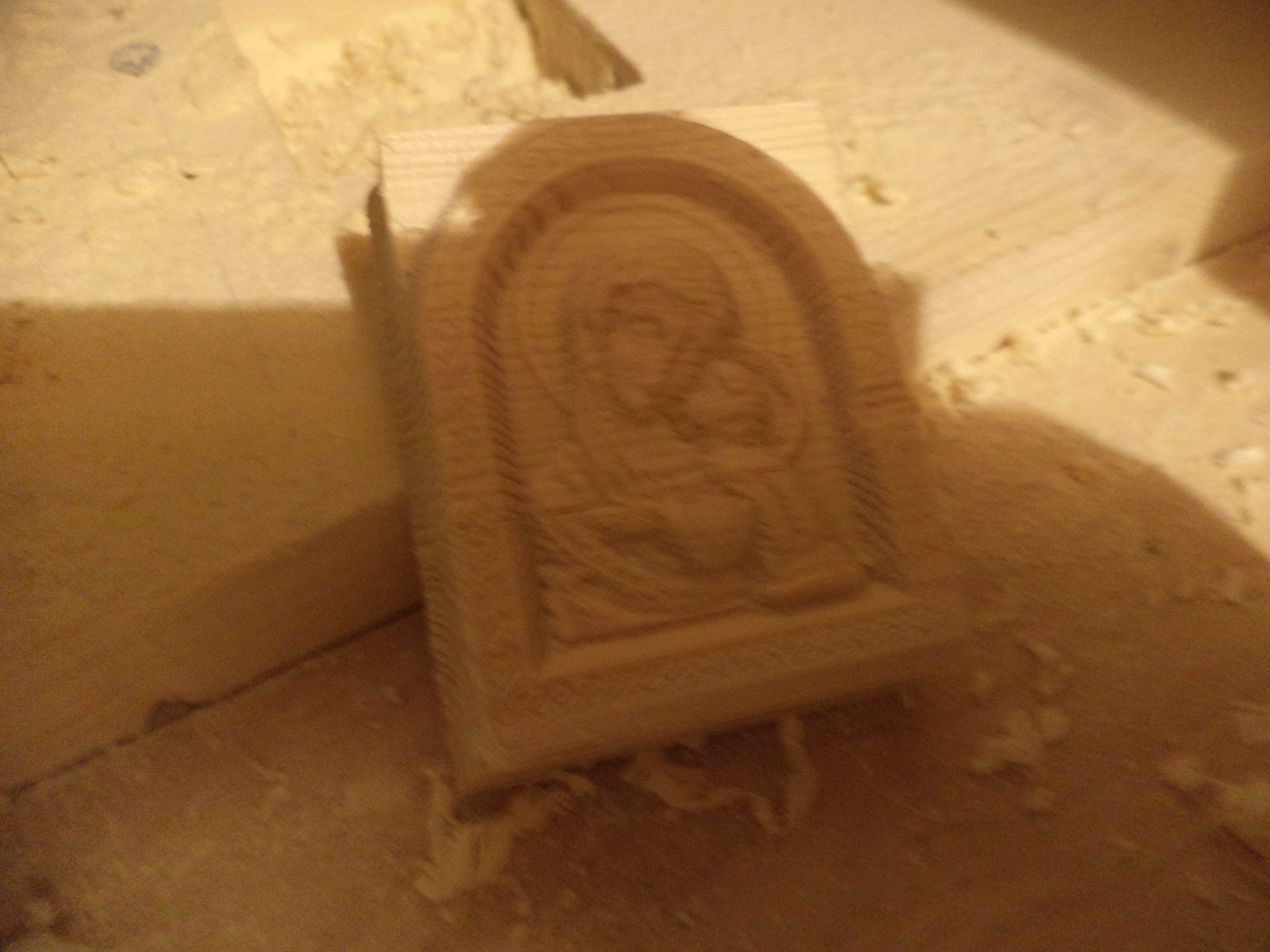

Нашел изоленту ХБ, намотал на вал, шпильку... одел шланг, хомуты. В общем все то, что делать нельзя =)
Ну и в путь.
DSC00268.JPG (2420 просмотров) <a class='original' href='./download/file.php?id=39938&mode=view' target=_blank>Загрузить оригинал (5.06 МБ)</a>
Полет нормальный!
Откололся кусочек рамки.. сосна все-таки не для этого. Но это уже другая история.
