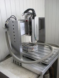

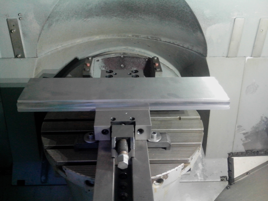

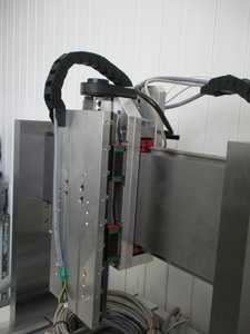

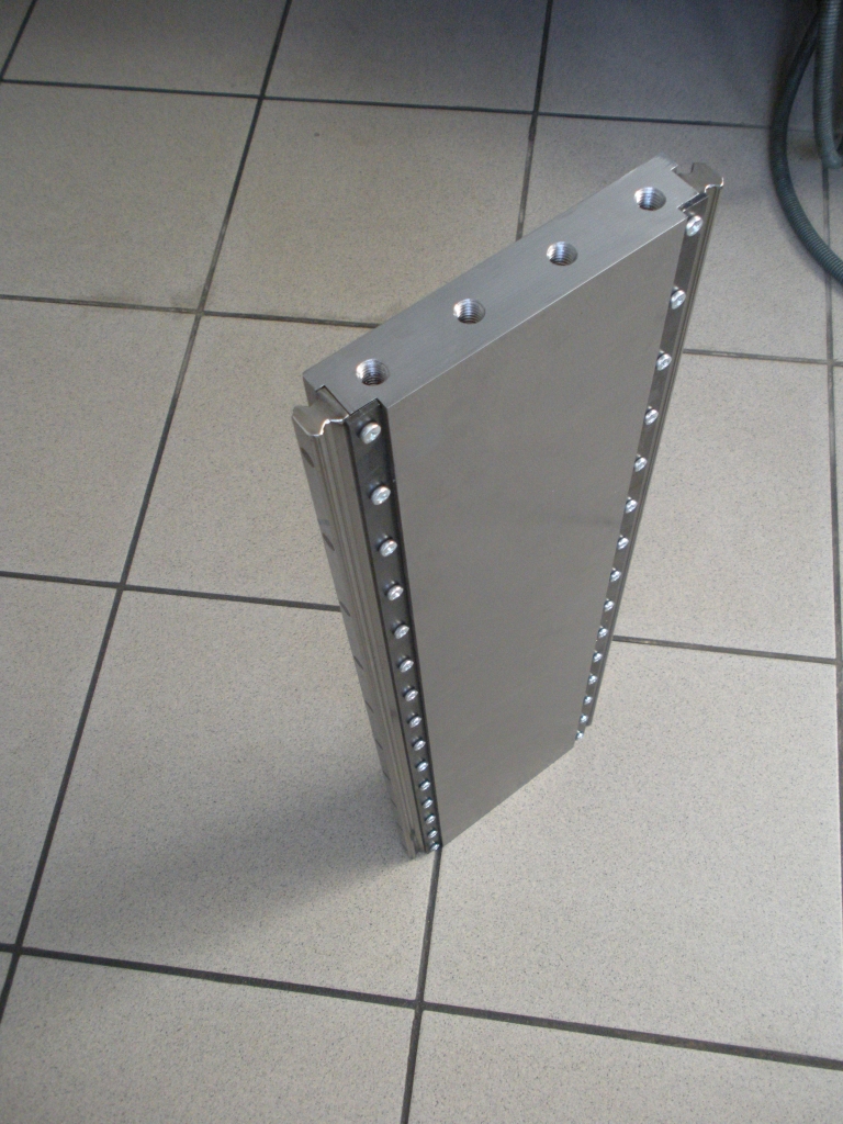

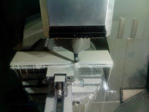

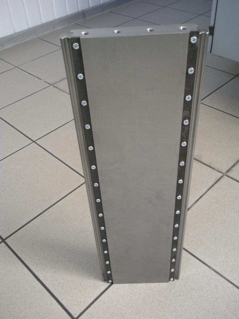

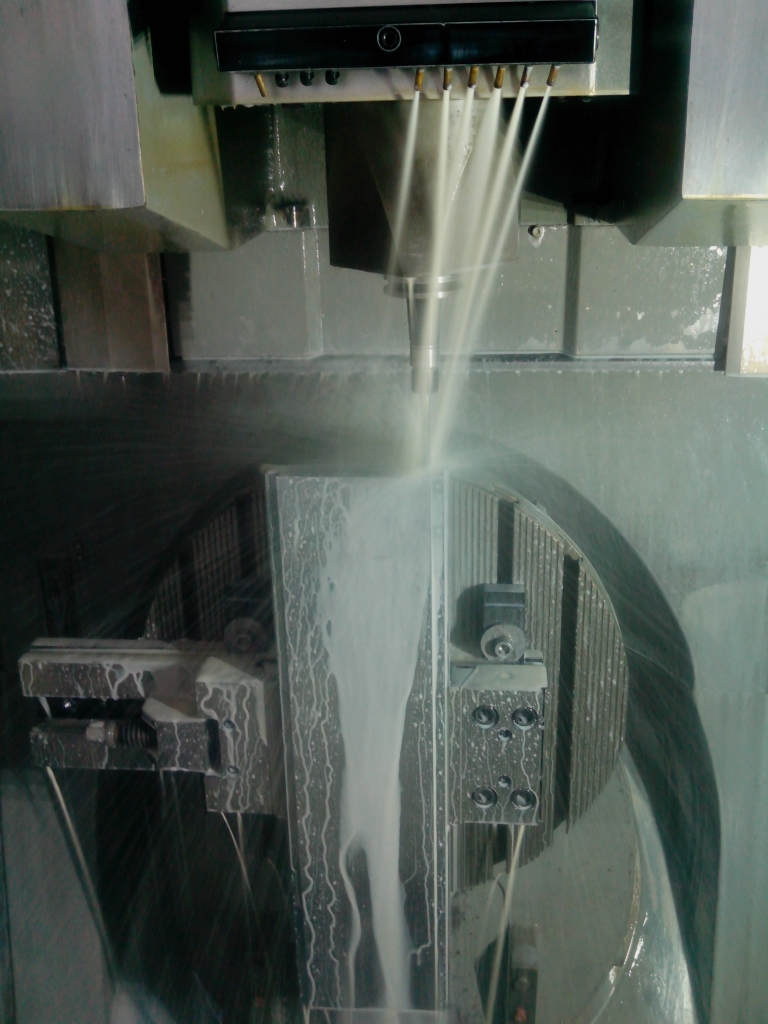

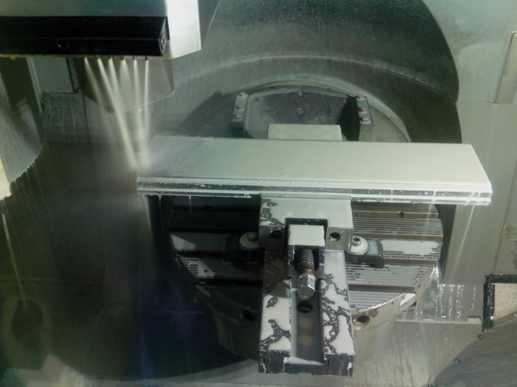

Вчера освободился станок на часик, и доделал последнюю деталь.
Сегодня был мучительный день, вручную нарезать 50 отв. М4. Не обошлось без жертв, сломал два метчика которые успешно высверлил.
Завтра полностью соберу железо. По плану на следующей неделе будет пробный пуск.

Сообщения: 34042
Re: Дюрале-Стальной портальчик
Shishio Makoto писал(а):Вчера освободился станок на часик, и доделал последнюю деталь.
а чем он у вас так занят? :)

Сообщение Fisher »
Shishio Makoto писал(а): вручную нарезать 50 отв. М4
а станок такого не могет?
Дмитро
Сообщения: 1060
Репутация: 1139
Откуда: Киев
Сообщение Дмитро »
Fisher писал(а):а станок такого не могет?
Может, но у меня фрезы и метчики для станка только М6.
Дмитро
Сообщения: 1060
Репутация: 1139
Откуда: Киев
Сообщение Дмитро »
aftaev писал(а):а чем он у вас так занят?
Работой. :thinking:
И в последнее время резал только дюраль, а мы стружку сортируем ;)

ты вебкамеру приделай к станку мы подсматривать будем в онлайне :)
Shishio Makoto писал(а):И в последнее время резал только дюраль, а мы стружку сортируем
Ал стружка спросом шибко не пользуется, она не хорошо переплавляется :)
А режишь Ал на каких режимах? Подача, обороты, съем за проход, ф фрезы?

aftaev писал(а):А режишь Ал на каких режимах? Подача, обороты, съем за проход, ф фрезы?
По режимам трудно сказать, все зависит от типа детали, от вылета фрезы... Для примера, черновая обработка, фреза диаметром 63мм, обороты 4000-4500, подача 2000-3000 мм/мин, глубина миллиметров 3-5, перекрытие 80%
Сообщения: 34042
А сколько зубов у фрезы и мосчЬ шпинделя?
Дмитро
Сообщения: 1060
Репутация: 1139
Откуда: Киев
Сообщение Дмитро »
aftaev писал(а):А сколько зубов у фрезы и мосчЬ шпинделя?
6 пластин, мощность шпинделя 18 кВт

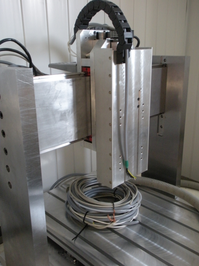

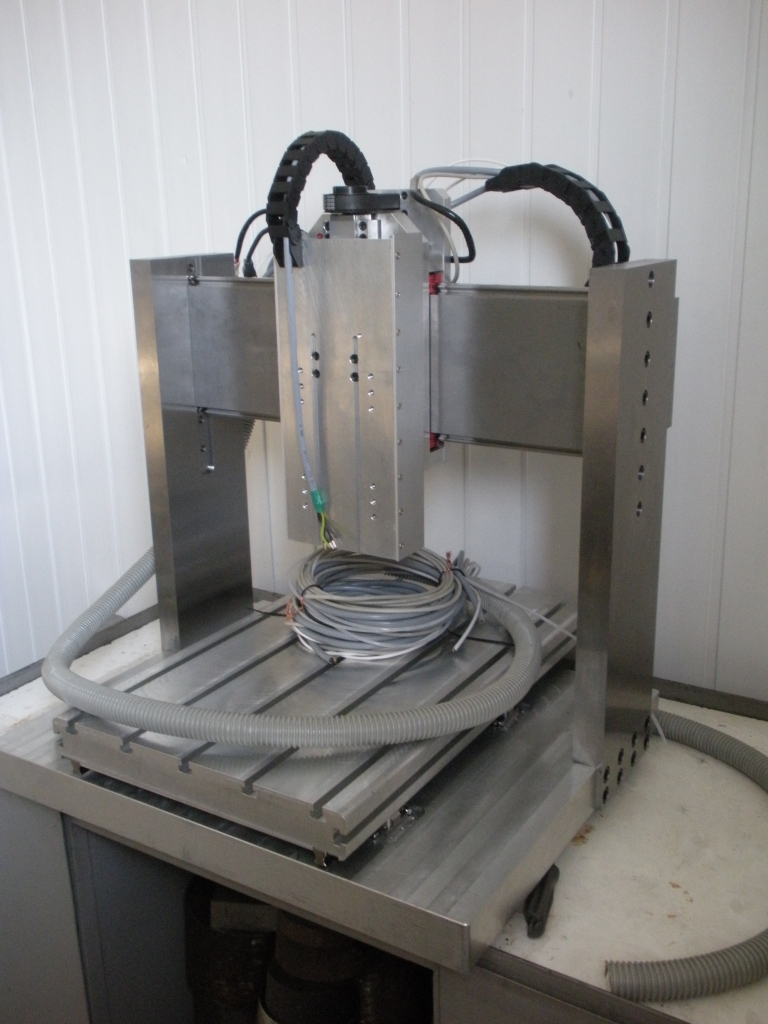

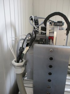

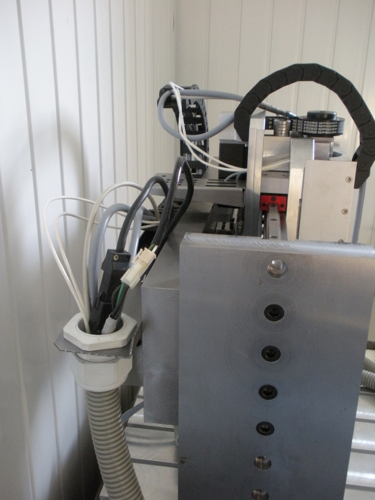

Железо собрал. Осталось навести порядок в проводах. Смазку буду ставить когда перевезу домой (к сожалению это не скоро будет).

Сообщения: 22776
Сколько весит в итоге?

Nick писал(а):Сколько весит в итоге?
Сам уже не подниму. Если верить SW, почти 190 кг.

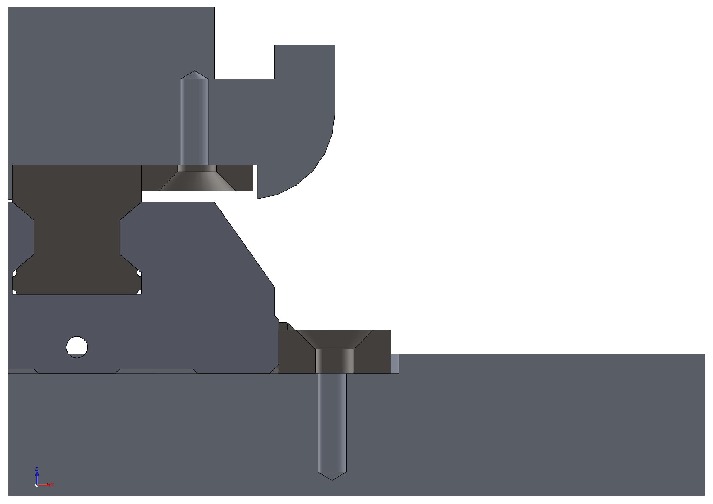

Пока железо стоит, жду фильтр для приводов, без него kflop зависает.
Покажу как у меня прижимаются направляющие и каретки.
Отверстия смещены на 0.3мм и с помощью винта впотай, планка прижимает направляющие и (или) каретки. Не надо фрезеровать никаких пазов и прижимов с углами.
