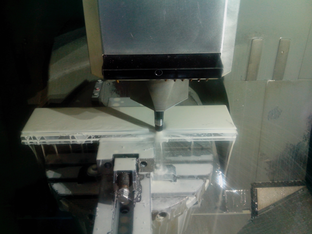

ты вебкамеру приделай к станку мы подсматривать будем в онлайне :)
Shishio Makoto писал(а):И в последнее время резал только дюраль, а мы стружку сортируем
Ал стружка спросом шибко не пользуется, она не хорошо переплавляется :)
А режишь Ал на каких режимах? Подача, обороты, съем за проход, ф фрезы?

aftaev писал(а):А режишь Ал на каких режимах? Подача, обороты, съем за проход, ф фрезы?
По режимам трудно сказать, все зависит от типа детали, от вылета фрезы... Для примера, черновая обработка, фреза диаметром 63мм, обороты 4000-4500, подача 2000-3000 мм/мин, глубина миллиметров 3-5, перекрытие 80%

А сколько зубов у фрезы и мосчЬ шпинделя?
Дмитро
Сообщения: 857
Репутация: 1139
Откуда: Киев
Re: Дюрале-Стальной портальчик
Сообщение Дмитро »
aftaev писал(а):А сколько зубов у фрезы и мосчЬ шпинделя?
6 пластин, мощность шпинделя 18 кВт

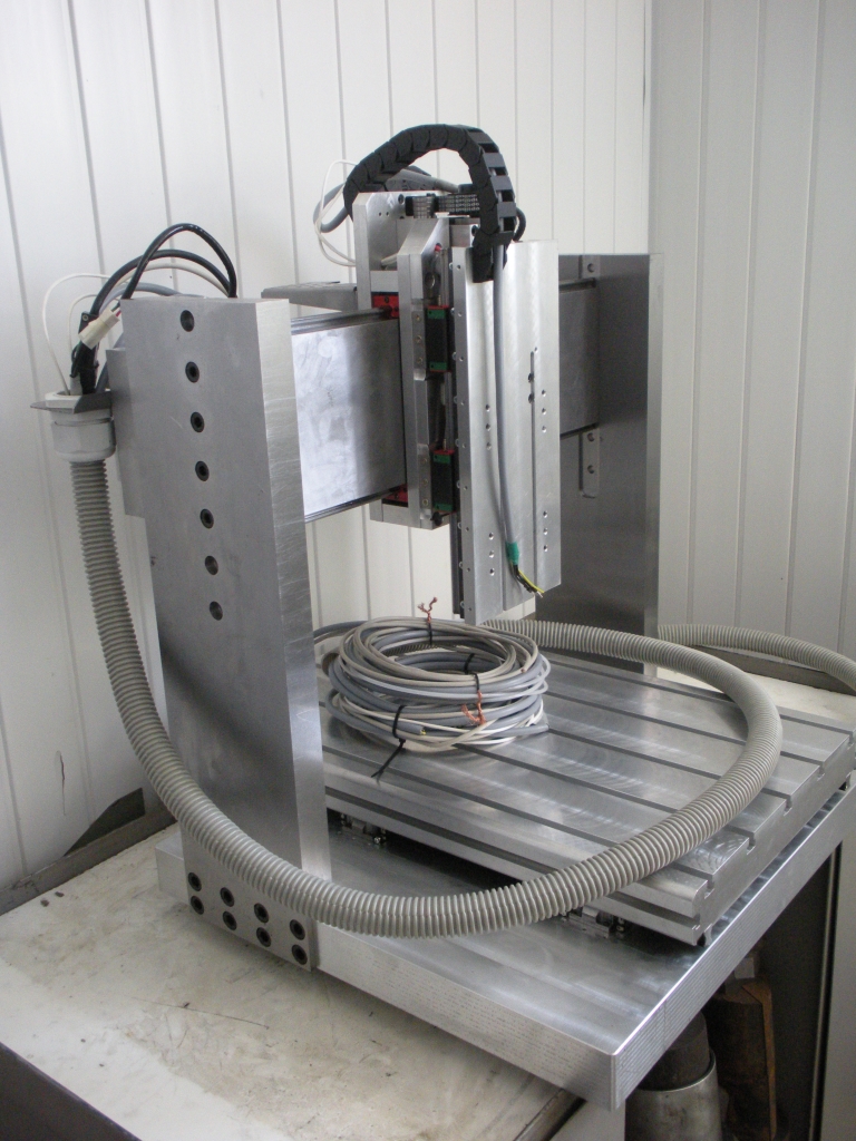

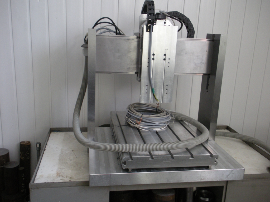

Железо собрал. Осталось навести порядок в проводах. Смазку буду ставить когда перевезу домой (к сожалению это не скоро будет).
Класс :good:
Сколько весит в итоге?

Nick писал(а):Сколько весит в итоге?
Сам уже не подниму. Если верить SW, почти 190 кг.

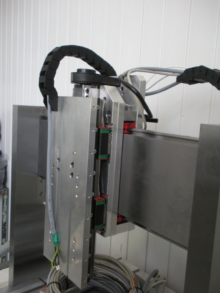

Пока железо стоит, жду фильтр для приводов, без него kflop зависает.
Покажу как у меня прижимаются направляющие и каретки.
Отверстия смещены на 0.3мм и с помощью винта впотай, планка прижимает направляющие и (или) каретки. Не надо фрезеровать никаких пазов и прижимов с углами.

Shishio Makoto писал(а):Пока железо стоит, жду фильтр для приводов, без него kflop зависает.
у меня не зависал без фильтра. ЮСБ шнурок покупал самый короткий и с фильтром на шнурке.

aftaev писал(а):у меня не зависал без фильтра. ЮСБ шнурок покупал самый короткий и с фильтром на шнурке.
Использовал шнурок какой был в комплекте. Как только поставил сетевой фильтр на привод работает замечательно. И зависает именно тогда когда включаю двигатель или когда он уже включен.

aftaev писал(а):ЮСБ шнурок покупал самый короткий и с фильтром на шнурке.
Поддерживаю. Только колечко-фильтр сам нацепил.
