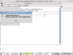

Получается по прежнему так:
Где задается порт Ардуины? В HAL2Arduino.py?

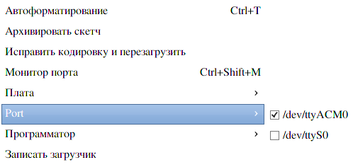

мож прошивка левая?
nkp, кинь прошивку(скейтч) которую ты использовал. Попробую прошить в Линухе

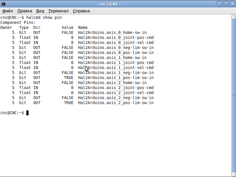

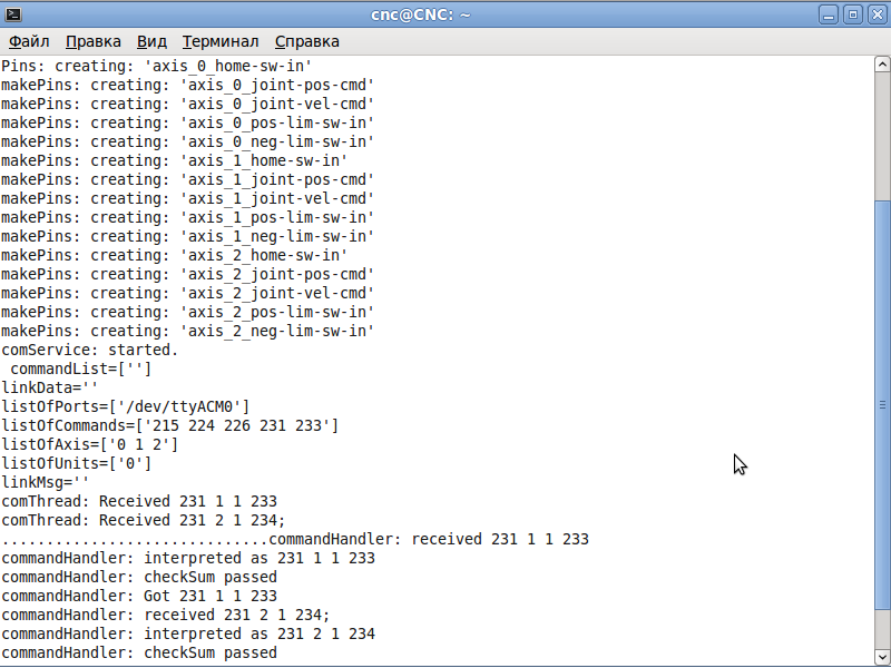

Ураа заработало :cheesy:
Только в очередной раз битый файл скринтоша (Снимок.png => Не удалось определить размеры изображения.). Показать нечего.
Это при том что флешку выдернул из компа когда выключил Линух и погасли все лампоШки, и это новая флешка :pssdoff:
Щас небольшой эксперимент сбацаю
Re: HAL2Arduino
Попробовал прошить по новой из винды файлом HAL2Arduino #104 все равно работает. Грешным делом подумал мож ненравиться что из винды прошили :freak:
Вот скрины
01 Снимок.png (2860 просмотров) <a class='original' href='./download/file.php?id=23015&mode=view' target=_blank>Загрузить оригинал (91.41 КБ)</a>
02 Снимок.png (2860 просмотров) <a class='original' href='./download/file.php?id=23016&mode=view' target=_blank>Загрузить оригинал (75.01 КБ)</a>

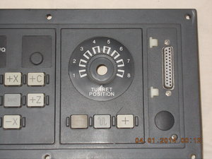

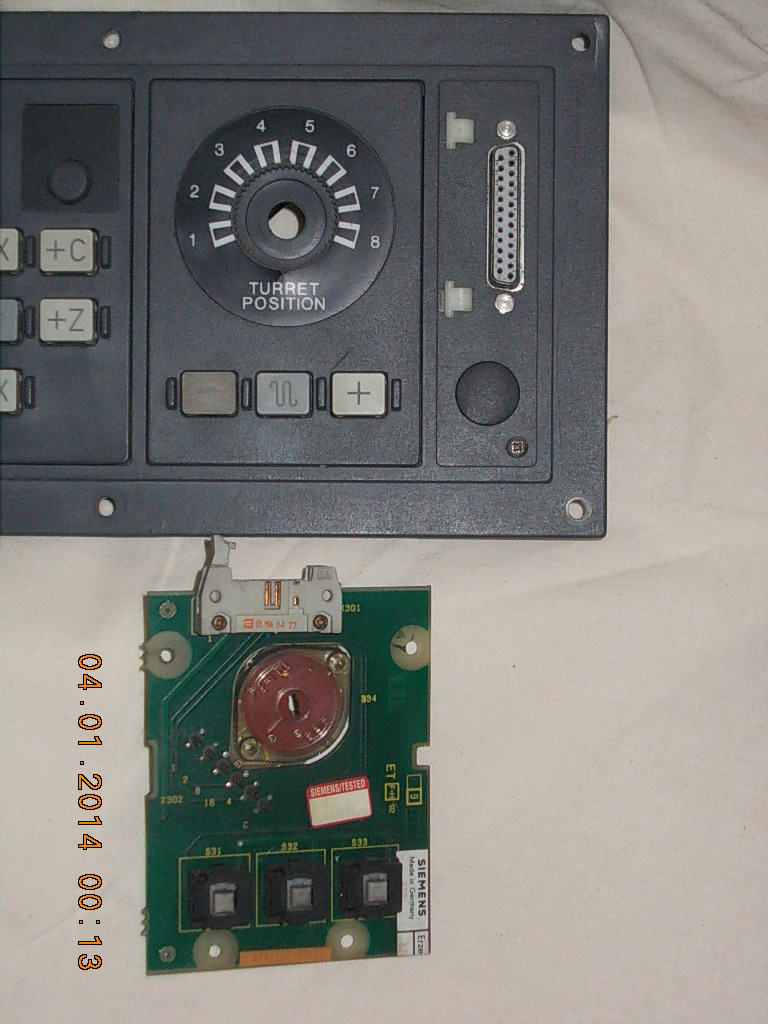

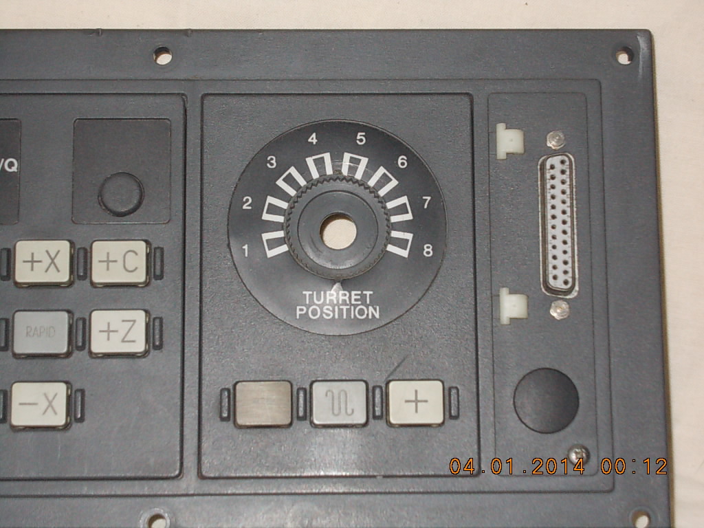

Можно подключать панельку.
DSCN2408.JPG (2856 просмотров) <a class='original' href='./download/file.php?id=23017&mode=view' target=_blank>Загрузить оригинал (251.38 КБ)</a>
DSCN2409.JPG (2856 просмотров) <a class='original' href='./download/file.php?id=23018&mode=view' target=_blank>Загрузить оригинал (258.24 КБ)</a>
Алгоритм работы вроде такой:
повернули ручку например на №3 нажали кнопку по средине ~ = смена инструмента
или нажали кнопку (-) и нажали кнопку по средине ~ = смена инструмента

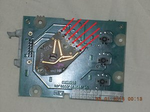

На этой панельки стоят не галлетные переключатели, наверно выдают номер позиции в двоичном коде (1,2,4,8,16)
Все переключатели в независимости от кол-ва переключений имеют 6 выводов
DSCN2410.JPG (2856 просмотров) <a class='original' href='./download/file.php?id=23019&mode=view' target=_blank>Загрузить оригинал (290.58 КБ)</a>
Поискаю мануал на них или прозвоню.

Re: HAL2Arduino
Сообщение nkp »
aftaev писал(а):Алгоритм работы вроде такой:повернули ручку например на №3 нажали кнопку по средине ~ = смена инструментаили нажали кнопку (-) и нажали кнопку по средине ~ = смена инструмента
может немного не так :
средняя кнопка всегда вызывает тот инструмент ,номер которого на переключателе...
нажатие "минус" сразу вызывает тот инструмент ,номер которого на переключателе - 1
нажатие "плюс" сразу вызывает тот инструмент ,номер которого на переключателе + 1
Re: HAL2Arduino
nkp писал(а):может немного не так :
Можно сделать и так. Просто при СЛУЧАЙНОМ нажатии + или - может смениться инструмент.
Возможно чтобы сменить инструмент нужно:
держать ~ и нажать - или +
или крутануть ручку и нажать ~
Видел видео по модернизации токарного на Сименовской стойки. Там они для смены инструмента жмакают 2 кнопки.

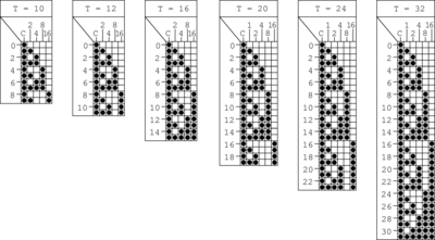

Переключатель называется: Rotary wafer switch with binary coding EBE 78-156
Мануал на него не нашел, нашел примерно похожий. Есть кодировка, должна прокотить.
переключатель EBE .jpg (2851 просмотр) <a class='original' href='./download/file.php?id=23021&mode=view' target=_blank>Загрузить оригинал (42.42 КБ)</a>
