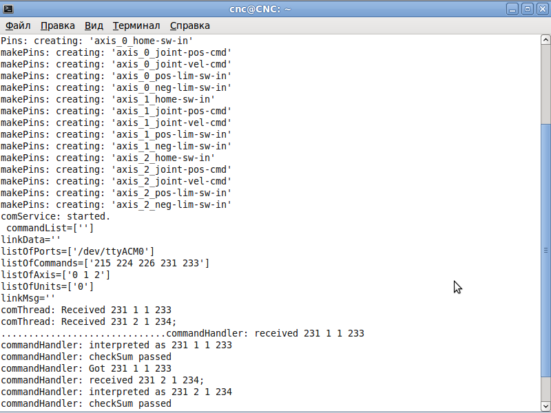

В Ардуине стоит порт
Делаю так:
nkp писал(а):в терминале пропиши :
halrun
потом:
loadusr -Wn Hal2Arduino /home/nkp/HAL2Arduino.py
Получается по прежнему так:
Где задается порт Ардуины? В HAL2Arduino.py?

aftaev писал(а):Где задается порт Ардуины? В HAL2Arduino.py?
помнится - он там перебирает от нулевого до десятого...
так что с этим кажется все нормально :thinking:

Re: HAL2Arduino
Ураа заработало :cheesy:
Только в очередной раз битый файл скринтоша (Снимок.png => Не удалось определить размеры изображения.). Показать нечего.
Это при том что флешку выдернул из компа когда выключил Линух и погасли все лампоШки, и это новая флешка :pssdoff:
Щас небольшой эксперимент сбацаю
Re: HAL2Arduino
Попробовал прошить по новой из винды файлом HAL2Arduino #104 все равно работает. Грешным делом подумал мож ненравиться что из винды прошили :freak:
Вот скрины
01 Снимок.png (2861 просмотр) <a class='original' href='./download/file.php?id=23015&sid=628a1f0274ee4e4c8dd8f6cfaf00159e&mode=view' target=_blank>Загрузить оригинал (91.41 КБ)</a>
02 Снимок.png (2861 просмотр) <a class='original' href='./download/file.php?id=23016&sid=628a1f0274ee4e4c8dd8f6cfaf00159e&mode=view' target=_blank>Загрузить оригинал (75.01 КБ)</a>

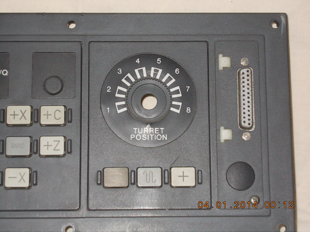

Re: HAL2Arduino
Можно подключать панельку.
DSCN2408.JPG (2857 просмотров) <a class='original' href='./download/file.php?id=23017&sid=628a1f0274ee4e4c8dd8f6cfaf00159e&mode=view' target=_blank>Загрузить оригинал (251.38 КБ)</a>
DSCN2409.JPG (2857 просмотров) <a class='original' href='./download/file.php?id=23018&sid=628a1f0274ee4e4c8dd8f6cfaf00159e&mode=view' target=_blank>Загрузить оригинал (258.24 КБ)</a>
Алгоритм работы вроде такой:
повернули ручку например на №3 нажали кнопку по средине ~ = смена инструмента
или нажали кнопку (-) и нажали кнопку по средине ~ = смена инструмента

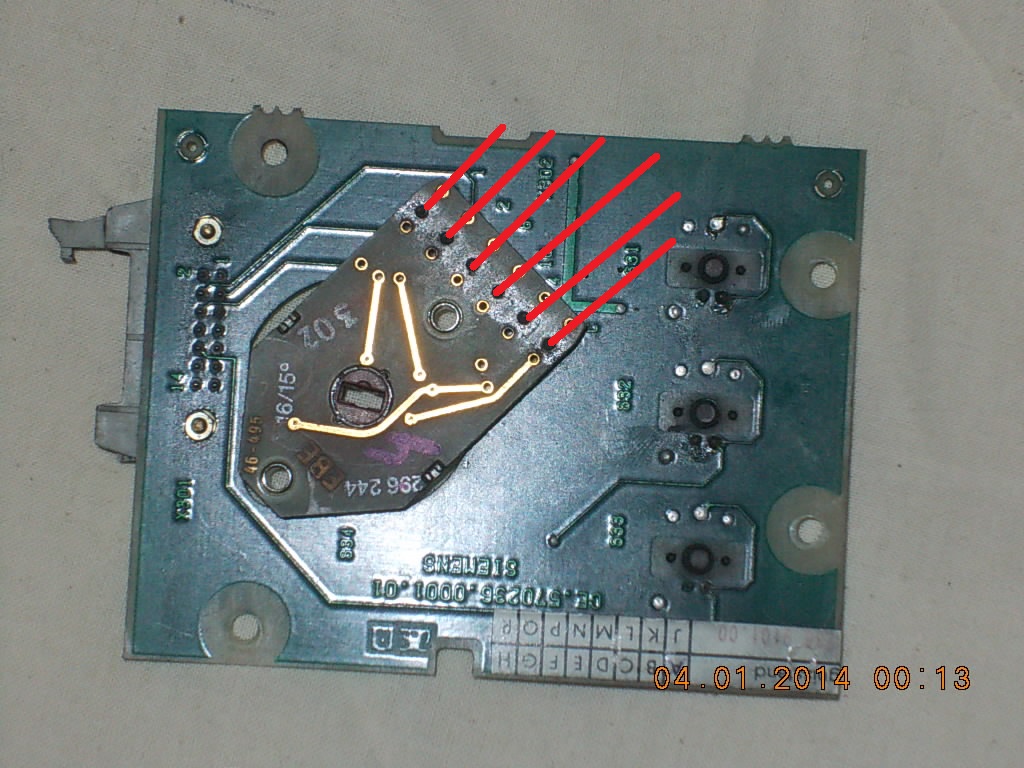

На этой панельки стоят не галлетные переключатели, наверно выдают номер позиции в двоичном коде (1,2,4,8,16)
Все переключатели в независимости от кол-ва переключений имеют 6 выводов
DSCN2410.JPG (2857 просмотров) <a class='original' href='./download/file.php?id=23019&sid=628a1f0274ee4e4c8dd8f6cfaf00159e&mode=view' target=_blank>Загрузить оригинал (290.58 КБ)</a>
Поискаю мануал на них или прозвоню.

Re: HAL2Arduino
Сообщение nkp »
aftaev писал(а):Алгоритм работы вроде такой:повернули ручку например на №3 нажали кнопку по средине ~ = смена инструментаили нажали кнопку (-) и нажали кнопку по средине ~ = смена инструмента
может немного не так :
средняя кнопка всегда вызывает тот инструмент ,номер которого на переключателе...
нажатие "минус" сразу вызывает тот инструмент ,номер которого на переключателе - 1
нажатие "плюс" сразу вызывает тот инструмент ,номер которого на переключателе + 1
Re: HAL2Arduino
nkp писал(а):может немного не так :
Можно сделать и так. Просто при СЛУЧАЙНОМ нажатии + или - может смениться инструмент.
Возможно чтобы сменить инструмент нужно:
держать ~ и нажать - или +
или крутануть ручку и нажать ~
Видел видео по модернизации токарного на Сименовской стойки. Там они для смены инструмента жмакают 2 кнопки.
Re: HAL2Arduino
Переключатель называется: Rotary wafer switch with binary coding EBE 78-156
Мануал на него не нашел, нашел примерно похожий. Есть кодировка, должна прокотить.
переключатель EBE .jpg (2852 просмотра) <a class='original' href='./download/file.php?id=23021&sid=628a1f0274ee4e4c8dd8f6cfaf00159e&mode=view' target=_blank>Загрузить оригинал (42.42 КБ)</a>
Цены на них отпадные
http://www.west-l.ru/catalog/?good_id=hm188408 :freak:

nkp писал(а):может немного не так :средняя кнопка всегда вызывает тот инструмент ,номер которого на переключателе...нажатие "минус" сразу вызывает тот инструмент ,номер которого на переключателе - 1нажатие "плюс" сразу вызывает тот инструмент ,номер которого на переключателе + 1
или так:
нажатие "минус" сразу вызывает инструмент ' активный - 1'
нажатие "плюс" сразу вызывает инструмент 'активный + 1'
Сообщения: 8167
Репутация: 1589
Re: HAL2Arduino
Сообщение nkp »
aftaev писал(а):Просто при СЛУЧАЙНОМ нажатии + или - может смениться инструмент.
не все так просто :)
смена возможна только когда можно :freak:
а во всех других случаях блокировки позволяют оператору пить пиво сидя попой на панели управления :hehehe:
ну я не беру в расчет случаи с нестандартными габаритами тыльной части тела оператора))))))

Re: HAL2Arduino
nkp писал(а):или так:
Начнем с этого. Где будет обрабатываться бинарный код в Ардуине, в ру файле или в HAL ?
Сообщения: 8167
Репутация: 1589
Re: HAL2Arduino
Сообщение nkp »
aftaev писал(а):бинарный код
ты про свой переключатель - компонентом mux в хал (по моему он так называется)
Re: HAL2Arduino
nkp писал(а):компонентом mux в хал (по моему он так называется)
это что за зверь такой?
