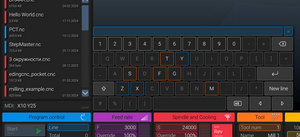

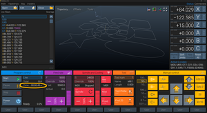

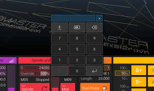

Добавил виртуальную клавиатуру для сенсорных экранов (ввод числовых параметров и команд в строку MDI).

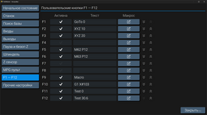

Сделал настройку пользовательских кнопок User F1 — F12.

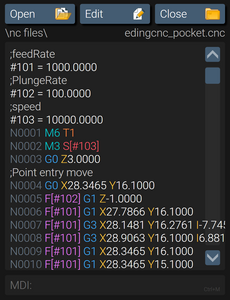

Добавил поддержку переменных [#xxx] и математических функций в стиле Macro-B
2025-03-15_23-55-55.png (24672 просмотра) <a class='original' href='./download/file.php?id=213648&sid=8b1783a65920535e2a608fe211052a26&mode=view' target=_blank>Загрузить оригинал (158.62 КБ)</a>
Дополнил документацию.

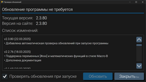

Re: PathMaster v2.3
Автоматическая проверка обновлений при запуске программы:
2025-03-22_16-59-43.png (5365 просмотров) <a class='original' href='./download/file.php?id=213706&sid=8b1783a65920535e2a608fe211052a26&mode=view' target=_blank>Загрузить оригинал (79.9 КБ)</a>

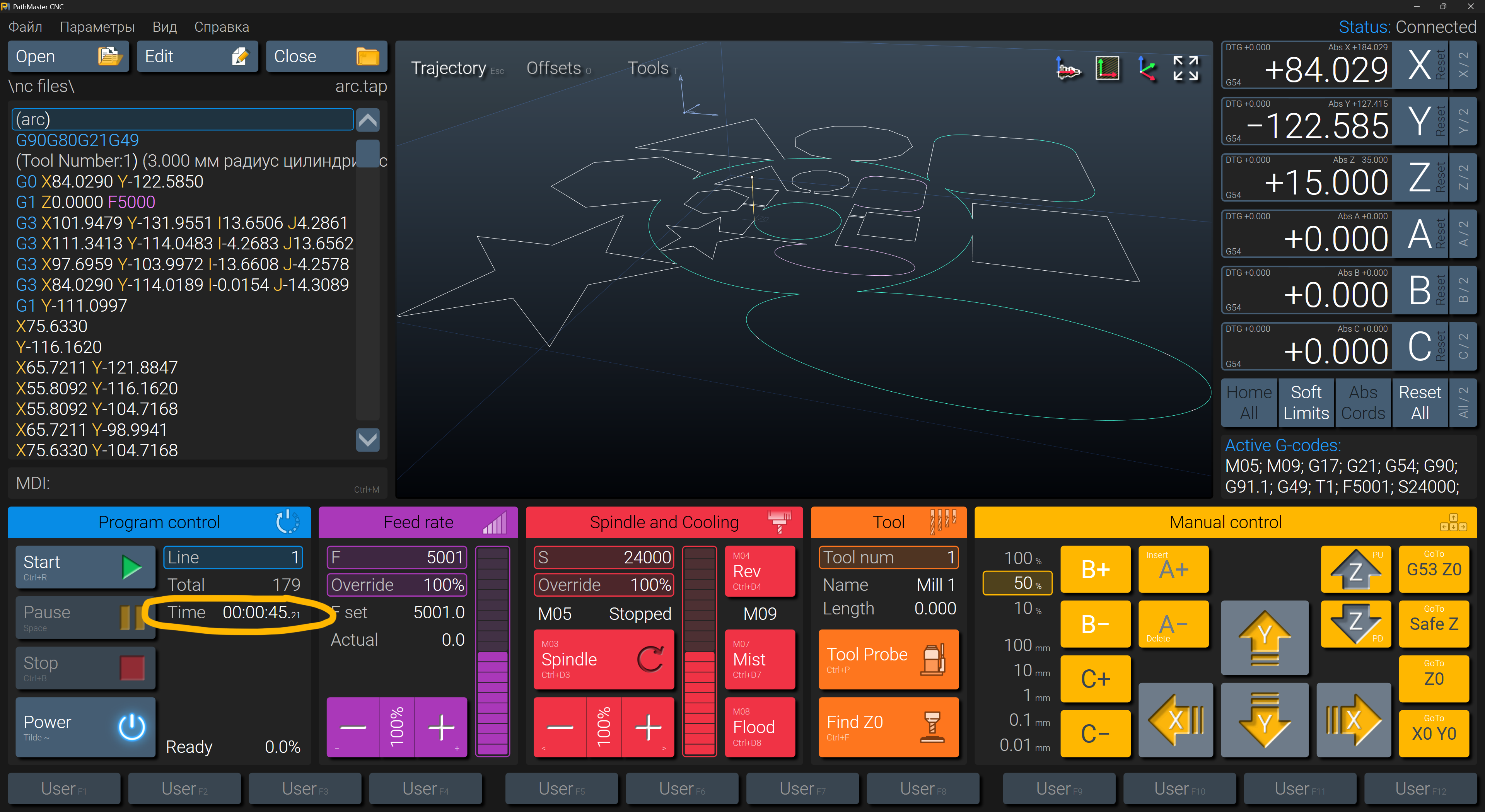

Тему посмотрел... Я так не заморачивался. У меня проще, но, мне кажется, ничем не хуже.
У них принципиально другой подход - последовательный. Сначала геометрически рассчитать путь, а потом движение строго по нему.
У меня все наоборот - пройти путь по возможности ближе к траектории за минимальное время. Что-то вроде прохождения гоночной трассы, когда штурман дает информацию, как не вылететь с трассы, а пилот уже действует по своему усмотрению.
Настройки S-кривых в чистом виде у меня нет, но есть плавное (хотя и не линейное) изменение ускорения, что по сути дает примерно такой же эффект.
AlexVrrr писал(а): чтоб была всегда плавная подача без дерганий.
Равномерность движения могу подтвердить тем, что траектория сохраненная с использованием дуг выполняется за такое же время, что и траектория, сохраненная линейными сегментами. Т.е. файлы разные, а время выполнения одно.
