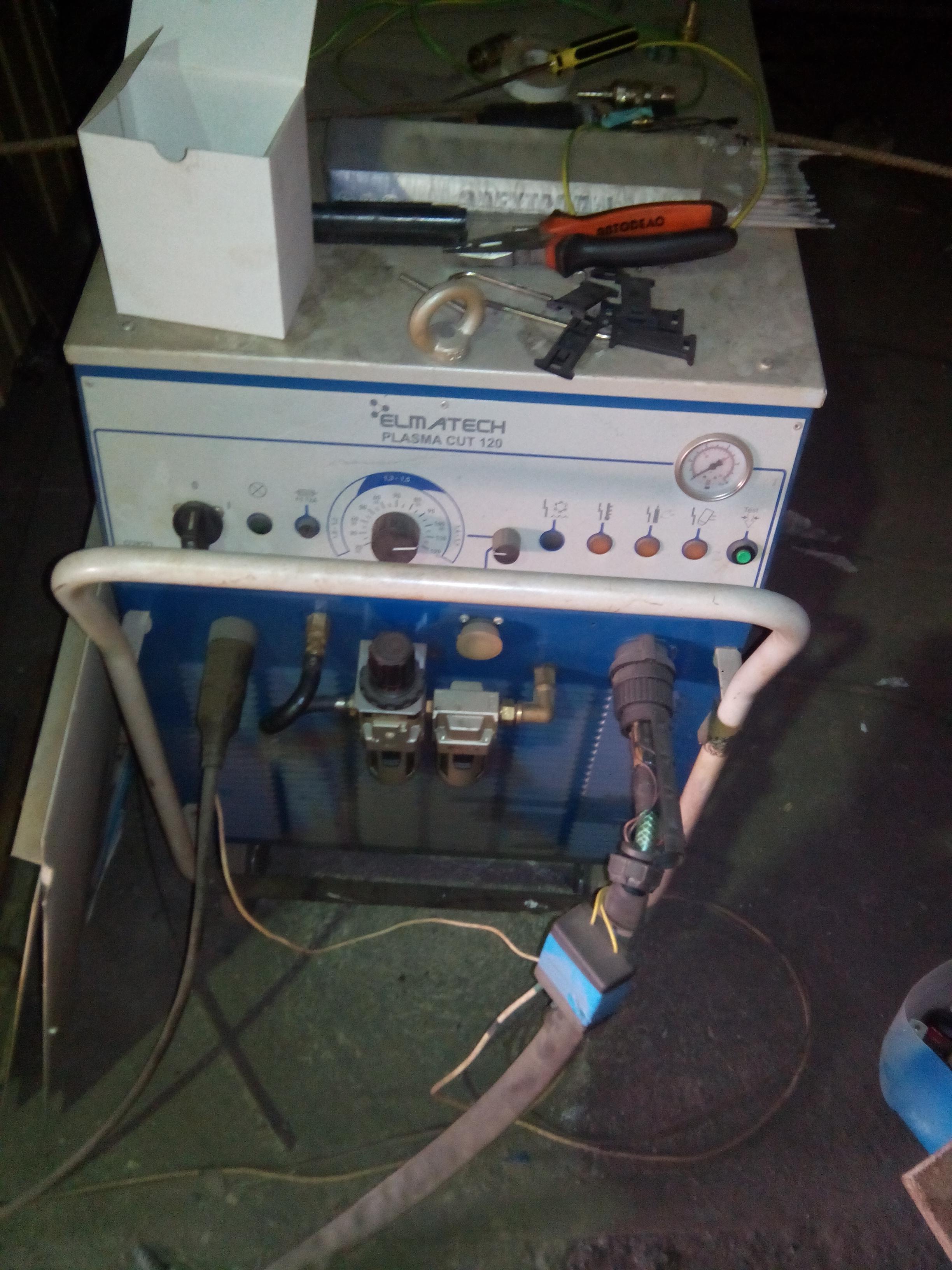

какая у тебя плазменная установка?

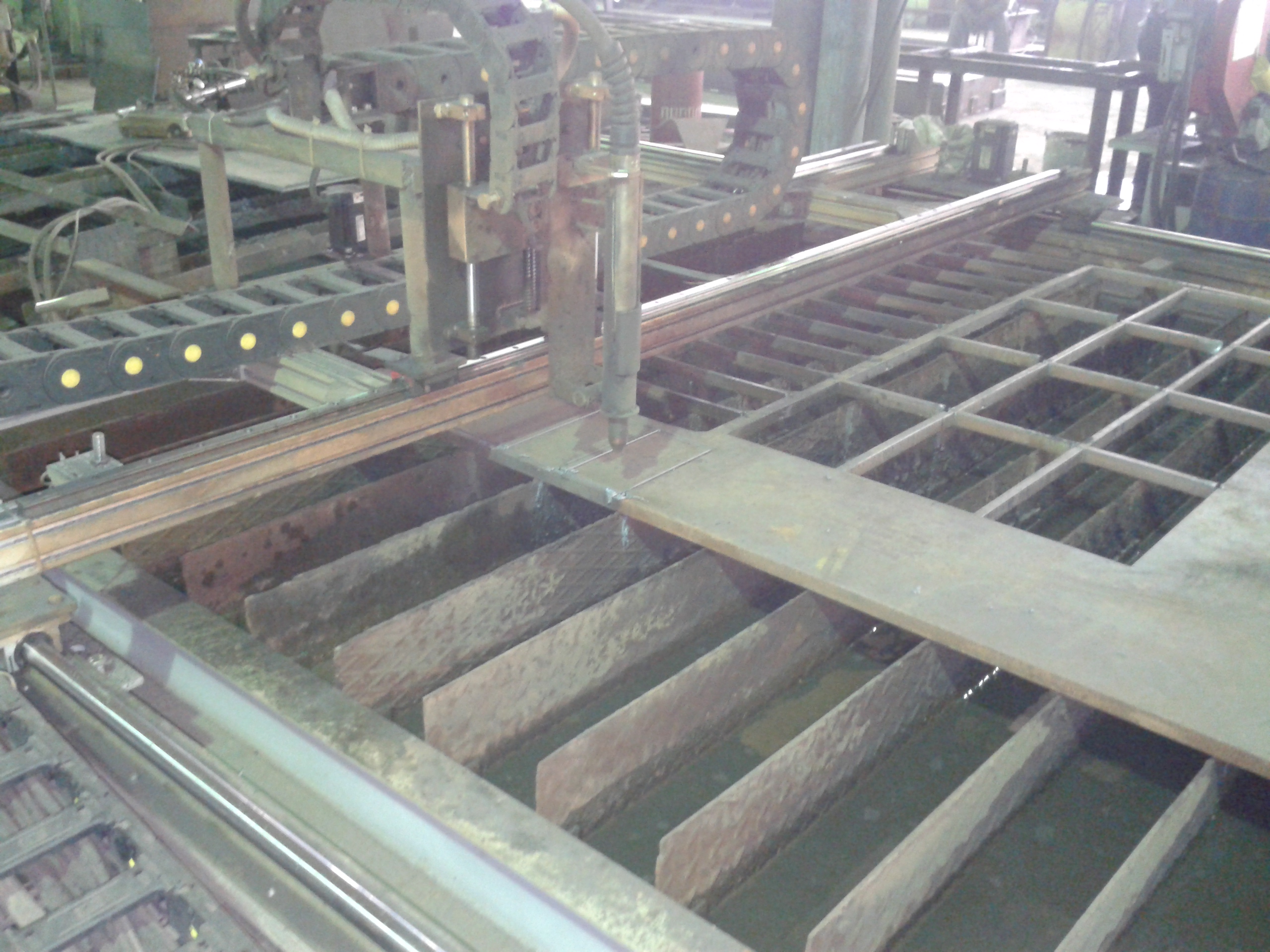

Сам аппарат вот такой!Сам станок чуть позже выложу!

скоростя ты как по мануалу или методом теста ???

Методом проб и ошибок!Пойдем в личку, тема ни кому не интересна!

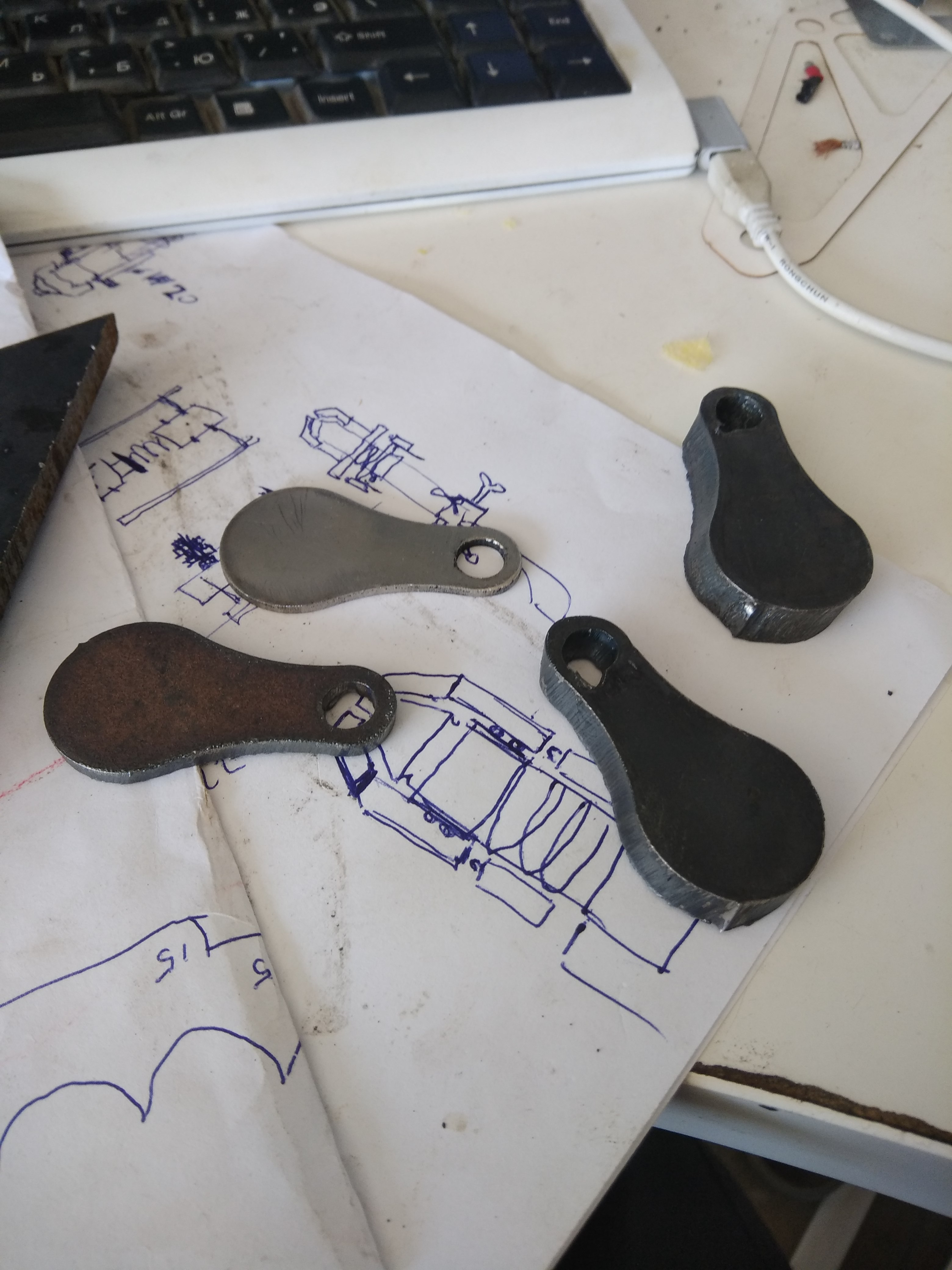

У меня проблема, но чуть другая :)
всегда уводит факел в одну и туже сторону, на новых соплах в т.ч.
На фотке двойка нержа, потом тройка, шестерка, восьмерка:
IMG_20180222_145605.jpg (16890 просмотров) <a class='original' href='./download/file.php?id=133080&mode=view' target=_blank>Загрузить оригинал (1.05 МБ)</a>
на тройке добился параметров - все режет на ура, практически бе грата.
шестреку уже уводит, причем наклон неравномерный, игрался в поворотом вертикали горелки - результат только хуже (от вертикального положения), но продолжает вести в одну сторону.
пламатрон китаец 60А горелка PT31, портал от фрезера - в нем сомнений нет. шетерку режу на 600мм ток 50А. со скоростями игрался не помогает, может горелка бракованая кривая?
Кстати сопла тоже выгорают в одну сторону, не равномерно.

Проблему решил, оказалось, что из-за длинного трубопровода падало давление, поставил подводку толще, поставил компрессор на 7атм, редуктор плазмы на 5атм, стало на порядок лучше качество реза.
