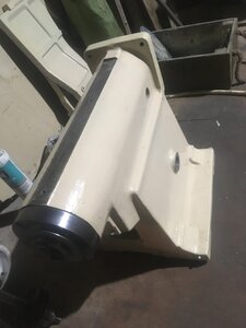

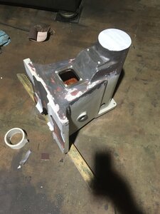

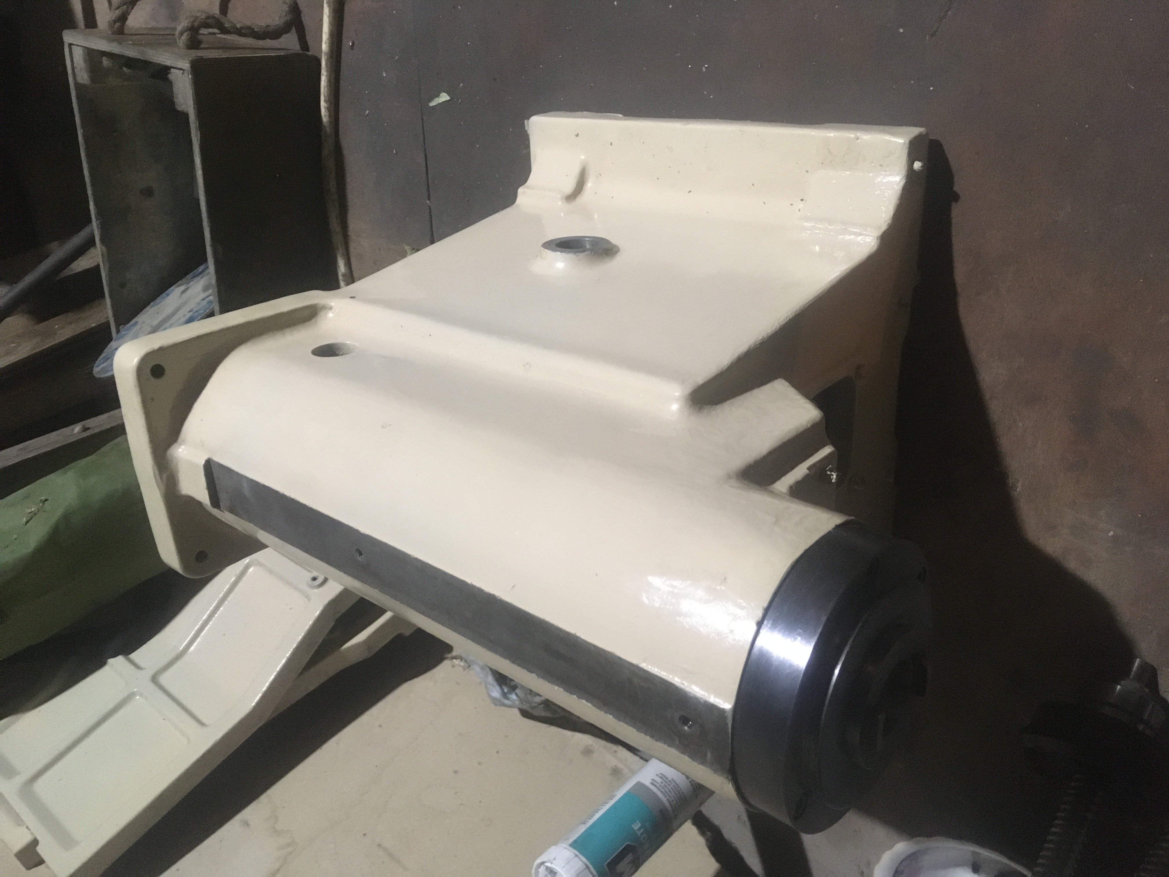

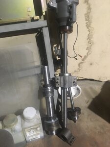

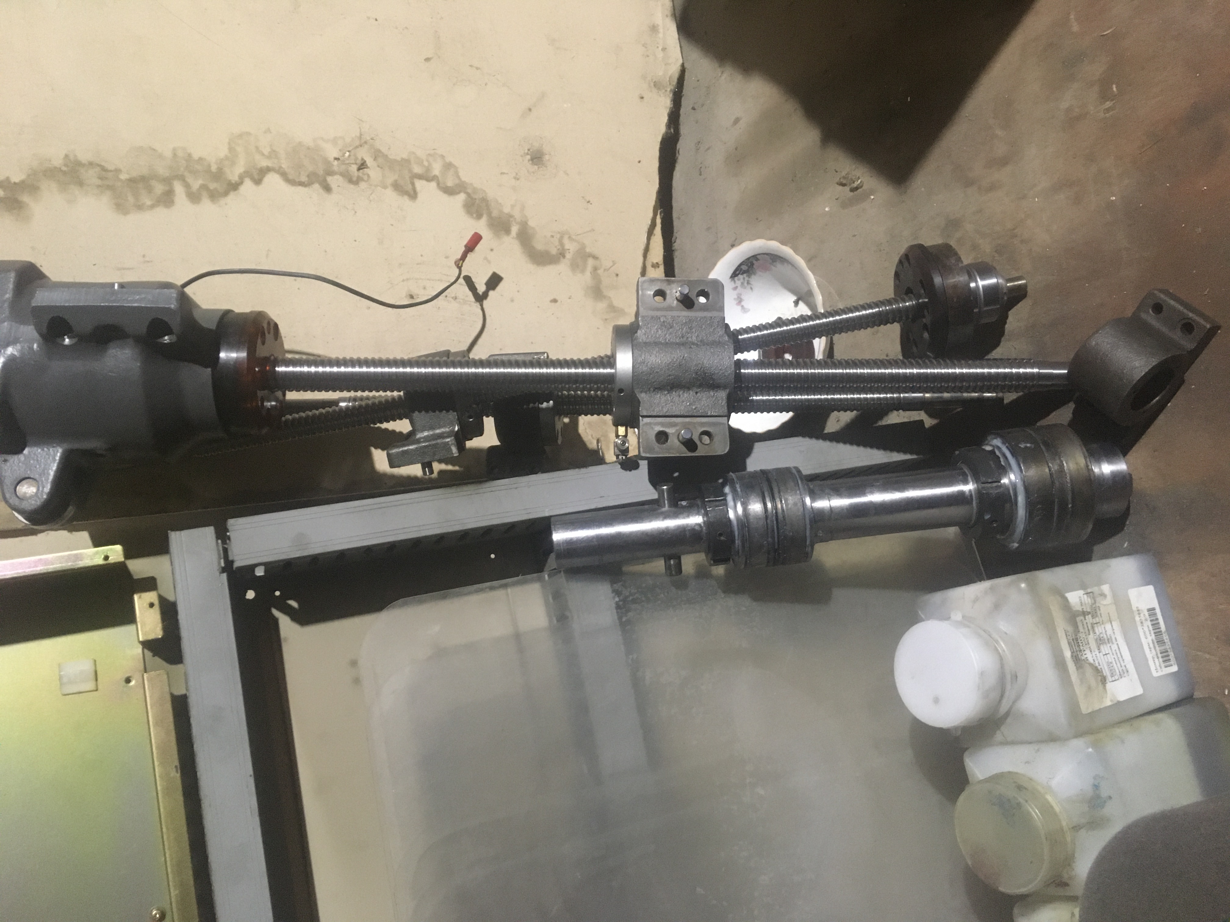

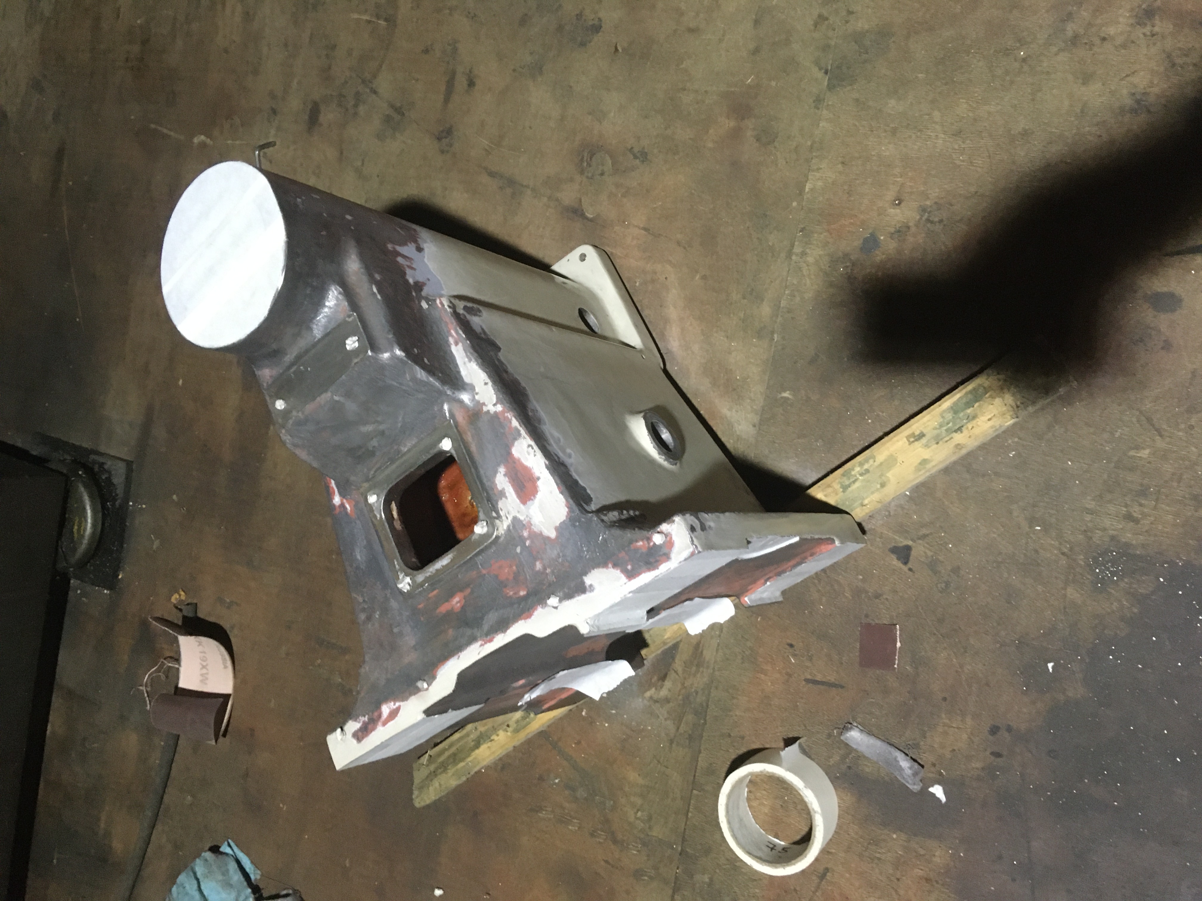

потихоньку двигаюсь
IMG_1545.JPG (1825 просмотров) <a class='original' href='./download/file.php?id=187666&mode=view' target=_blank>Загрузить оригинал (2.04 МБ)</a>
IMG_1588.JPG (1825 просмотров) <a class='original' href='./download/file.php?id=187667&mode=view' target=_blank>Загрузить оригинал (1.86 МБ)</a>
IMG_1589.JPG (1825 просмотров) <a class='original' href='./download/file.php?id=187668&mode=view' target=_blank>Загрузить оригинал (1.88 МБ)</a>
john1987887
Сообщения: 3296
Репутация: 1802
Re: Brother tc 225 модернизация
Сообщение john1987887 »
Шпиндель легко из корпуса достали?

john1987887 писал(а): 19 окт 2020, 02:58 Шпиндель легко из корпуса достали?
легко вышел и обратно легко вощел.
Сообщение ali »
На оси Z диаметр ШВП 25мм а на XиY 20мм. Но резьба при этом одинаковая, я понимаю что шаг за 1 оборот тоже одинаковый? Если на XиY моторы 3000об. Мин то на Z тоже заказывать 3000 обор. Мин?
