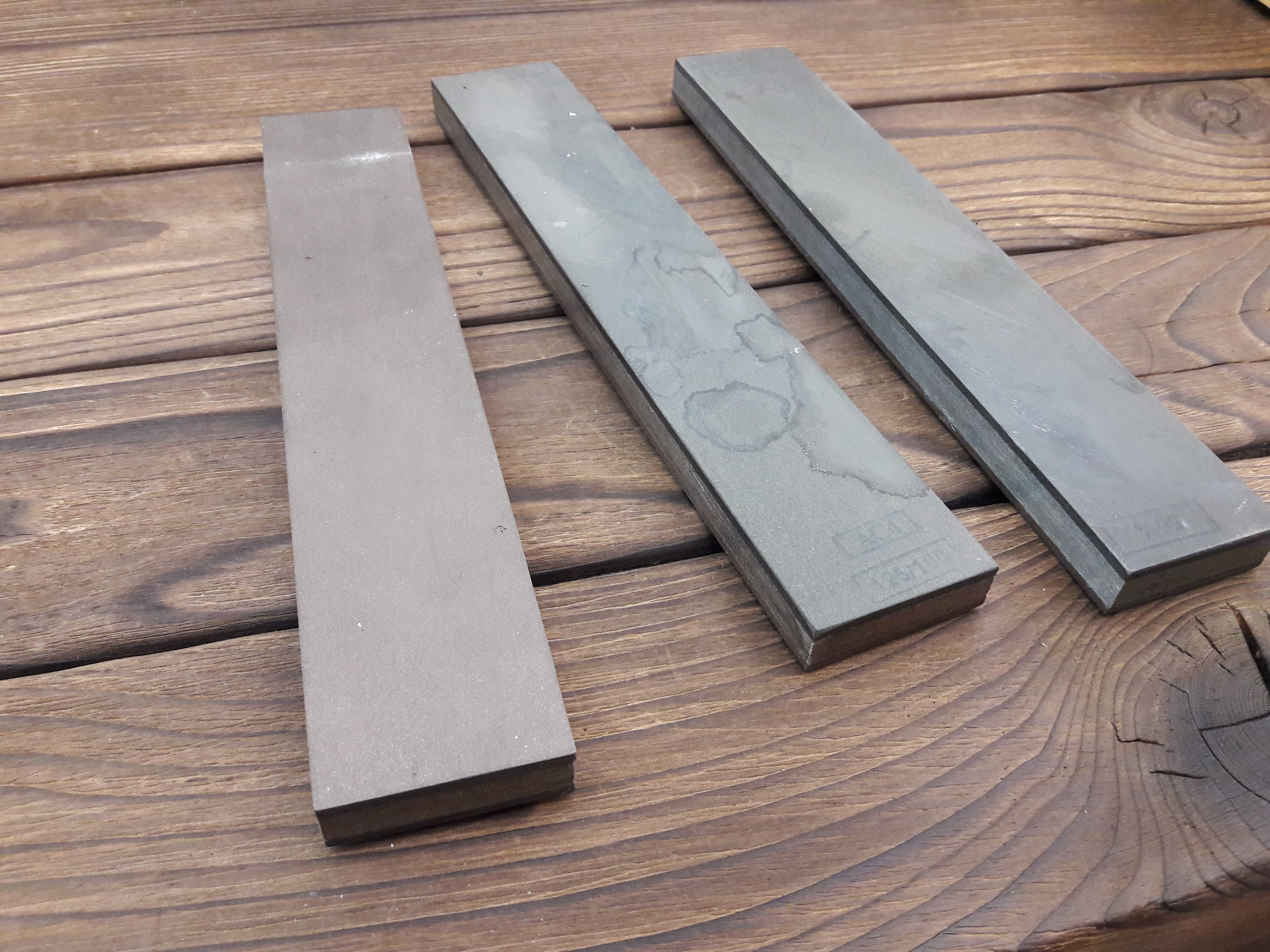

Я проходил этими. Алмазные или эльборы не понятно что за связка но алмазы с разными зернами. Но у них не идеальная плоскость. А приподнятые края на пару соток. Но водит удобно. Придает глянец. Но практически ничего не снимает. Длина примерно 200мм ширина 35мм. Брал на барахолке.
20200427_112828.jpg (3798 просмотров) <a class='original' href='./download/file.php?id=180588&mode=view' target=_blank>Загрузить оригинал (4.37 МБ)</a>

Для дюрали боюсь не пойдут, даже В95 термоупрочненный весьма сильно забивает 80ю наждачку, боюсь что мелкий брусочек сразу напрочь замылится....
Для чугуна или стали - наверно самое то.
