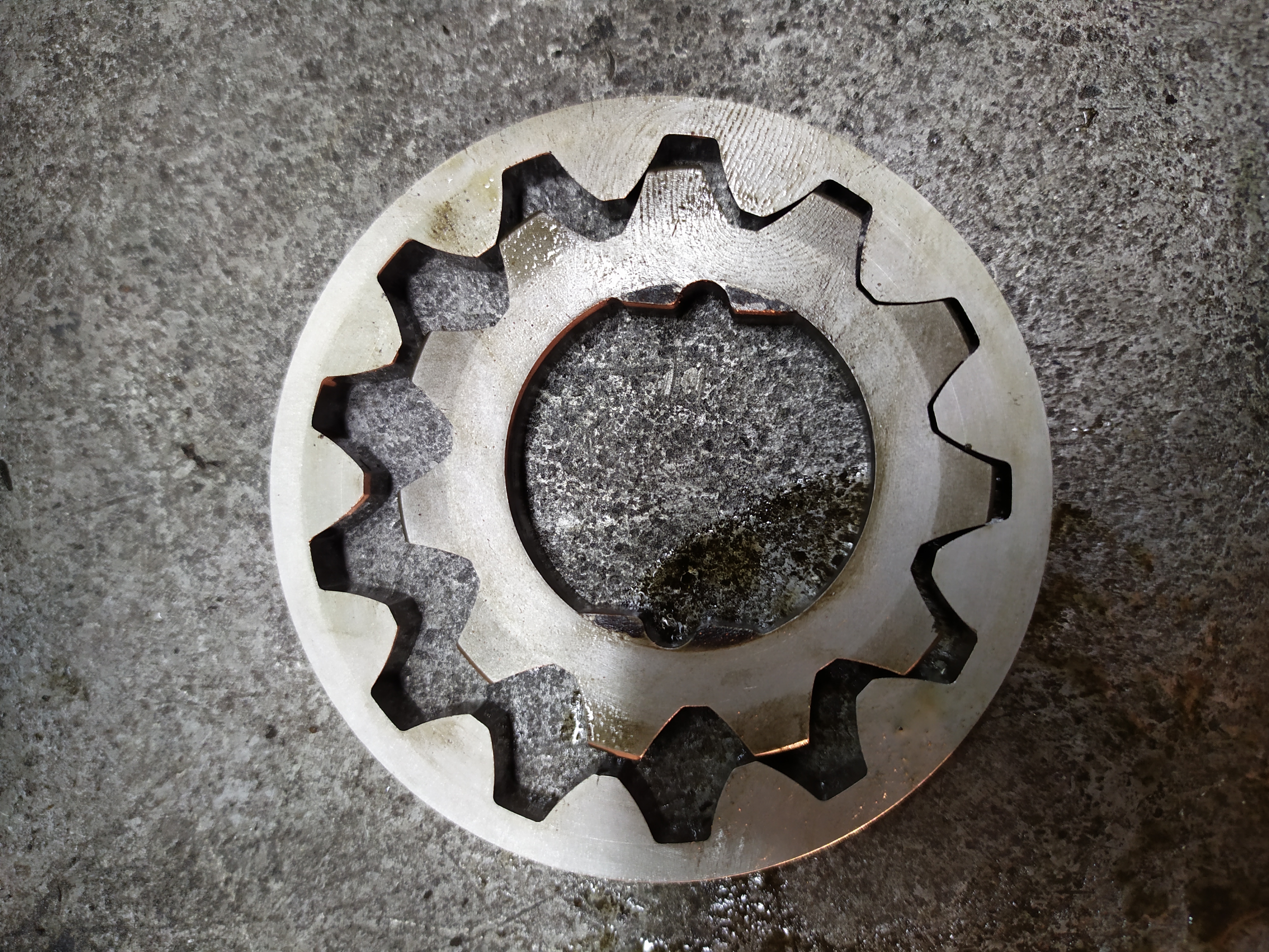

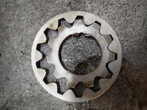

IMG_20190917_183726.jpg (6749 просмотров) <a class='original' href='./download/file.php?id=169032&mode=view' target=_blank>Загрузить оригинал (6.65 МБ)</a>
Сегодня разбирали масляный насос ваз2108. Внутри готовый комплект для циклоидального редуктора. Только придумать как момент снять с внутреннего колеса.

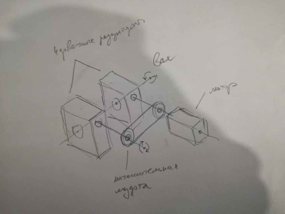

А если так?
схема от руки, лень модели рисовать. Принцип выбора люфта как у двойной гайки швп, схема чуть сложнее, но должна работать
Два одинаковых редуктора на одном валу, через ремень оба вращаются двигателем, но на ведомом шкиве стоит муфта для сдвига и выборки люфта. Ремень нужен конский и натяжка соответствующая. Схема должна быть без подпружиненных натяжителей !

Такой вариант уже рассматривали на соседней ветке. Оно в принципе жизнеспособно. Только громоздко достаточно. Кстати конский ремень и натяжка не нужны совсем. Вообще надо только выбрать люфт, иначе сожрёт шестерню. У меня пром стол с червяком. Люфт выбирается хитрой конструкцией. В мануале написано, что при регулировке необходимо оставить зазор в червяке порядка одной сотки.
Натяг делается для тел качения, а червяк он на скольжении и с натягом дружить не будет.

mikehv писал(а):червяк он на скольжении и с натягом дружить не будет
здесь нужно просто удерживать заготовку в пространстве. Если исключать натяг на червяке и шестерни, то нужно ставить энкодер на ось и фрикционный тормоз. Как вообще на промышленный поворотных осях это реализовано?

индеецпетя писал(а):здесь нужно просто удерживать заготовку в пространстве. Если исключать натяг на червяке и шестерни, то нужно ставить энкодер на ось и фрикционный тормоз. Как вообще на промышленный поворотных осях это реализовано?
Энкодер желателен, но не обязательно его ставить. Натяг на скольжении не нужен. В зазоре получается масляный клин. Люфта соответственно нет. Посмотрите на любые станки на направляющих скольжения. Если перетянуть, то масло выдавит и пойдет задир.
На моей оси и тормоз и энкодер есть. Но тормозом при работе с алюмишкой я не пользуюсь.
Вот подшипник вала нужен хороший. Желательно роликовый и с натягом. Фотку чертежа выкладывал в теме про 4-ю ось.

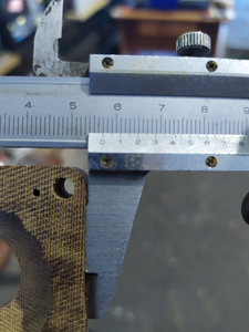

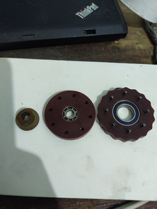

Прошло четыре месяца с момента создания мной этой темы. Спасибо nik1 за то что открыл для меня новые виды передачи. Всё это время я собирал информацию по построению циклоидального редуктора. Многое открыл на Youtube канале Сергея Дороша.
И вот сегодня у меня получилось изготовить циклоидальный редуктор 1:18 под двигатель Nema23. Пусть еще не законченный, тестовый экземпляр, но это определенный прорыв для меня :) ЧСВ сегодня зашкаливает :cheesy:
Посадки под подшипник 0.05 садится с легким натягом. Внутреннее колесо сделал тестовое на 0.1мм меньше. Когда собирал всё в кучу до конца не верил что заработает. Думал ошибся в расчетах, потому что от руки ничего не крутилось и клинило. Когда установил колесо на эксцентрик и включил мотор был приятно удивлен :D Есть много вопросов как по материалам, так и по конструкции, но он работает!

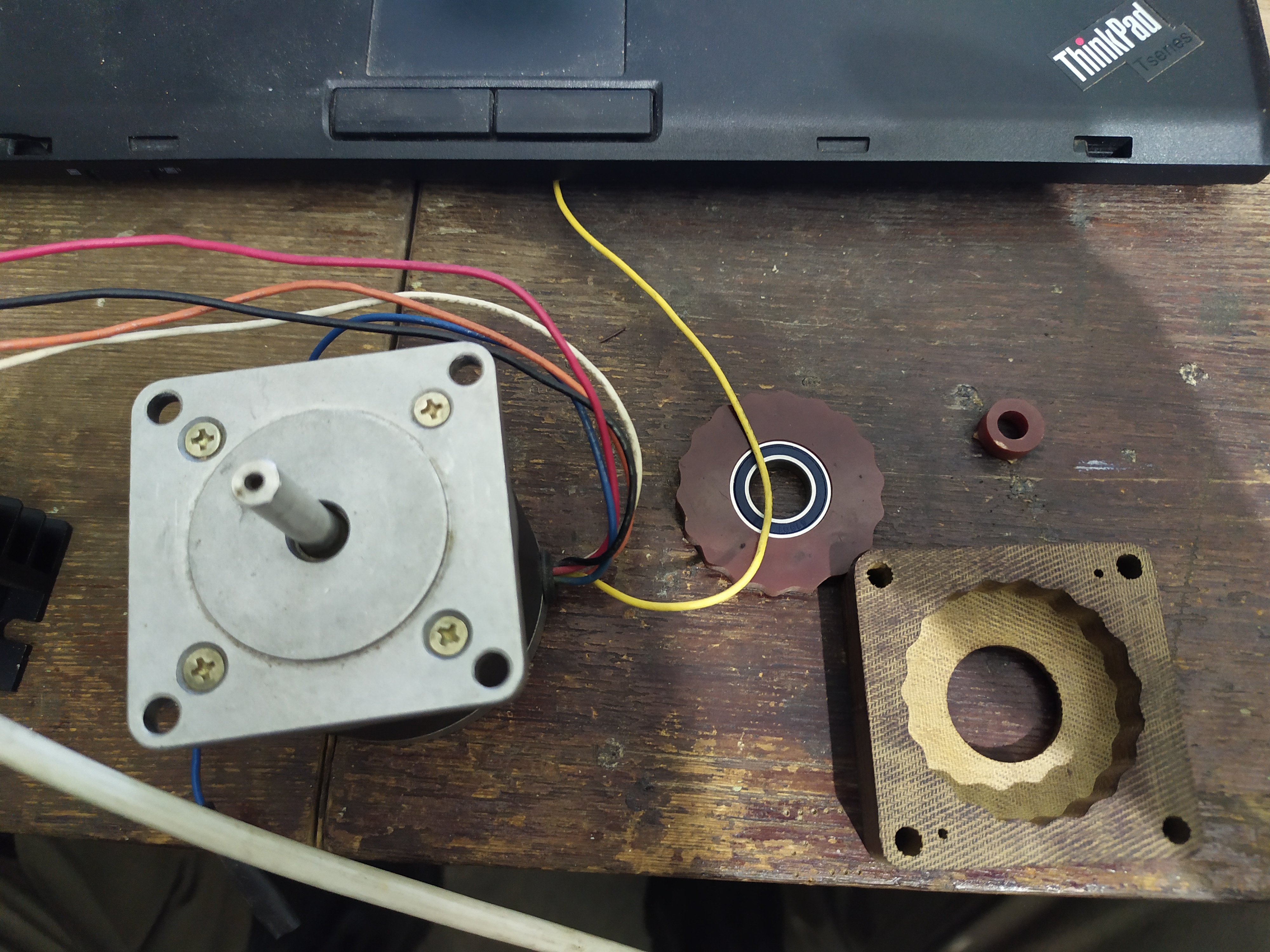

Сегодня доделал пальцевую муфту.Теперь колесо входит с натягом. В муфте так же нет зазора. Визуально и тактильно люфта нет вообще. Случайно нашел дюймовый подшипник для вала ШД с внутренним диаметром 6.35 в регуляторе холостого хода ВАЗ. Конструкция GM :hehehe:
https://youtu.be/XlDrN9gt5FQ
