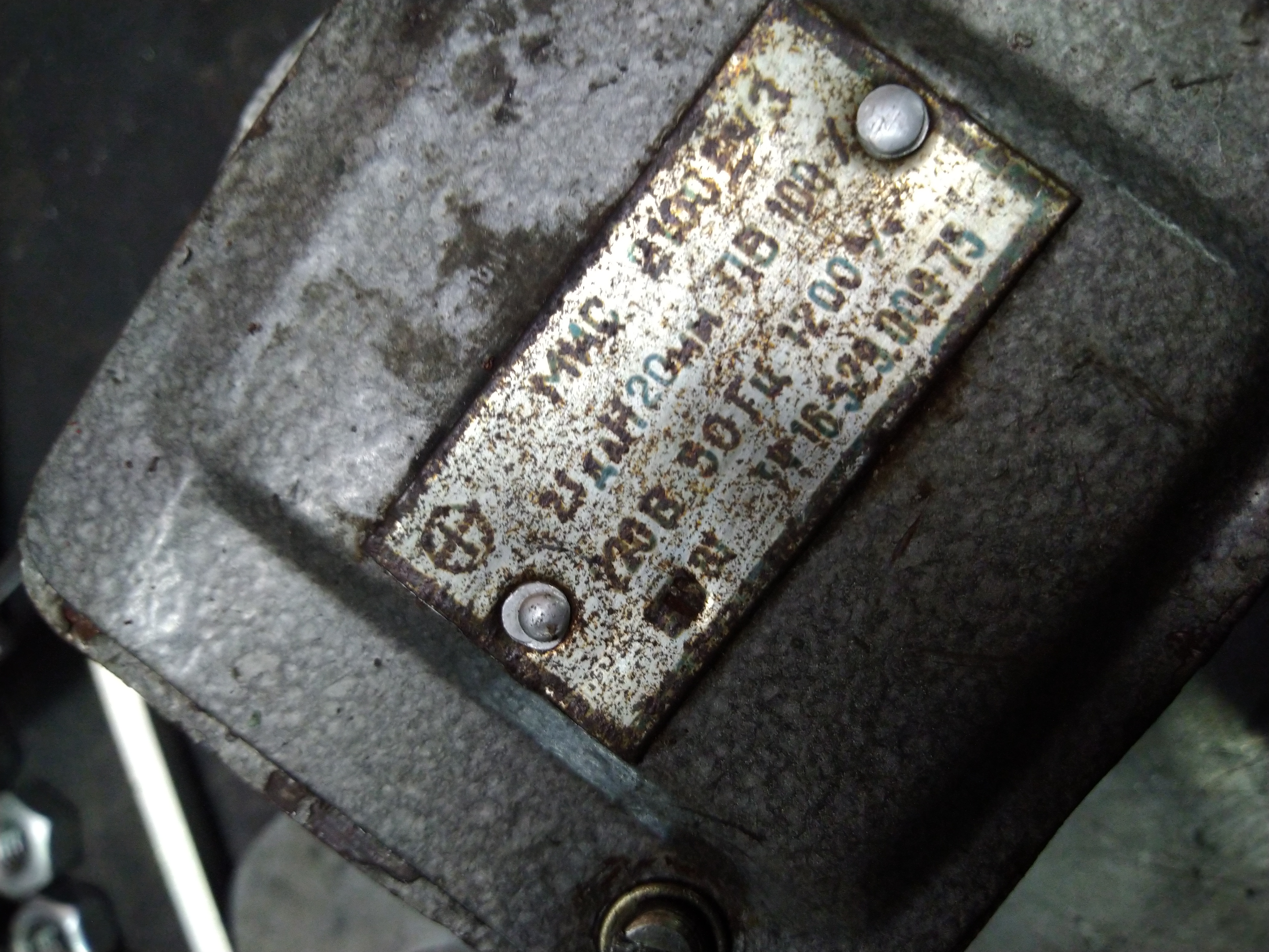

Frezchik писал(а):Сегодня дошло дело до электромагнитов включения подач, я почемуто щитал что родные магниты на 110v а оказалось что на моем фрезере на 380v :wik:
так вот сообственно вопрос, магниты у всех на 380v? или это уже переделка какая то? :thinking:
Вот с моего, 220в
IMG_20190403_160646.jpg (13924 просмотра) <a class='original' href='./download/file.php?id=160241&mode=view' target=_blank>Загрузить оригинал (4.34 МБ)</a>

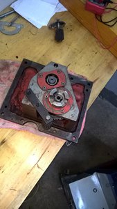

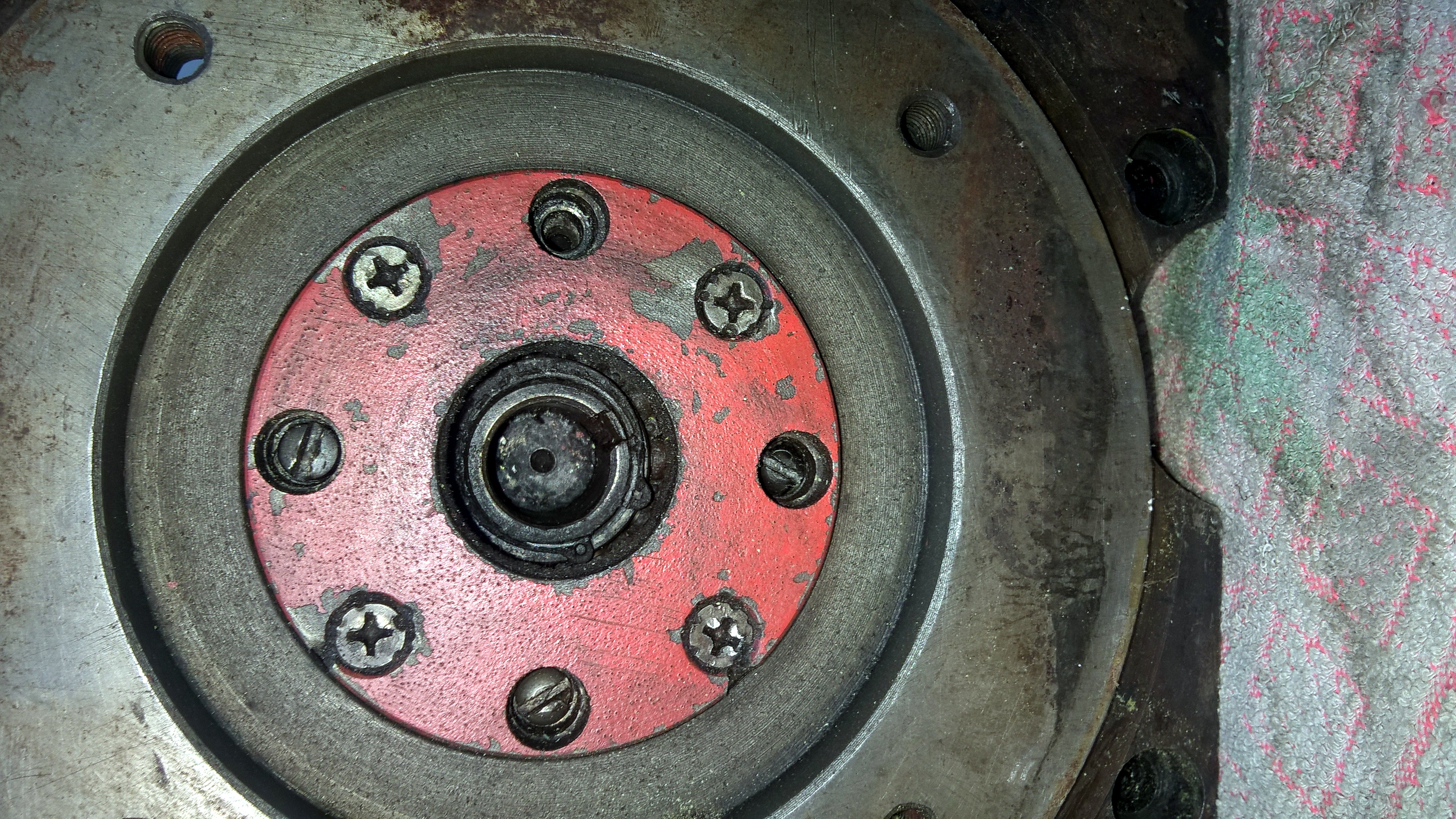

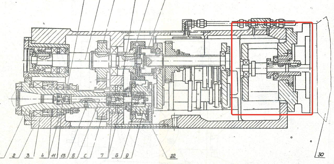

Добрый день.

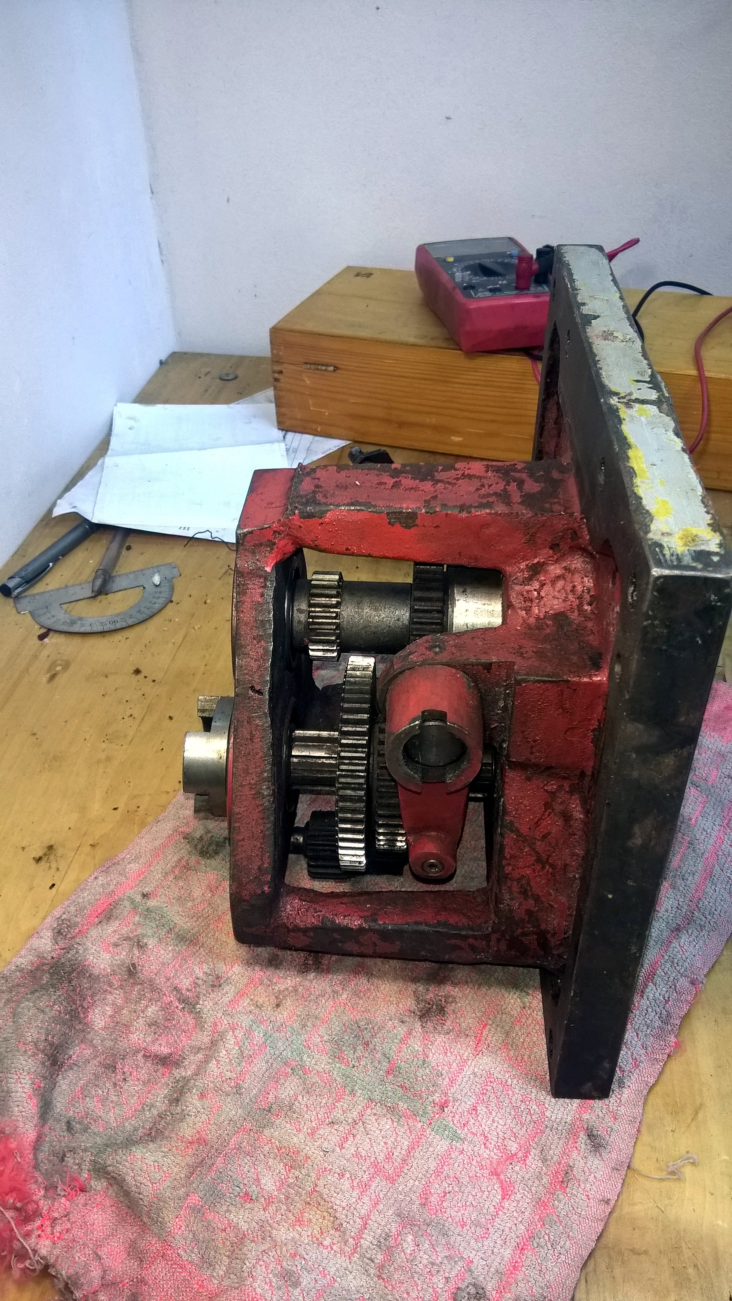

Наличествует подобный (6Б75ВФ1) станок в противоречивом состоянии. Сейчас я пытаюсь его отмыть и привести в механически комплектный вид, "электроника" родная использоваться не будет.
К сожалению, помимо прочих косяков, станок без двигателя главного движения (шпиндельного) и панель крепления оного разобрана.
Собственно имею такой вот натюрморт:
2019-05-15 22-22-28.JPG (13783 просмотра) <a class='original' href='./download/file.php?id=162721&mode=view' target=_blank>Загрузить оригинал (2.47 МБ)</a>
может кто нибудь помочь и сфотографировать, как должен выглядеть этот узел в сборе и каких частей не хватает
2019-05-15 22-23-48.JPG (13783 просмотра) <a class='original' href='./download/file.php?id=162723&mode=view' target=_blank>Загрузить оригинал (2.73 МБ)</a>
задняя сторона
2019-05-15 22-23-11.JPG (13783 просмотра) <a class='original' href='./download/file.php?id=162722&mode=view' target=_blank>Загрузить оригинал (2.46 МБ)</a>

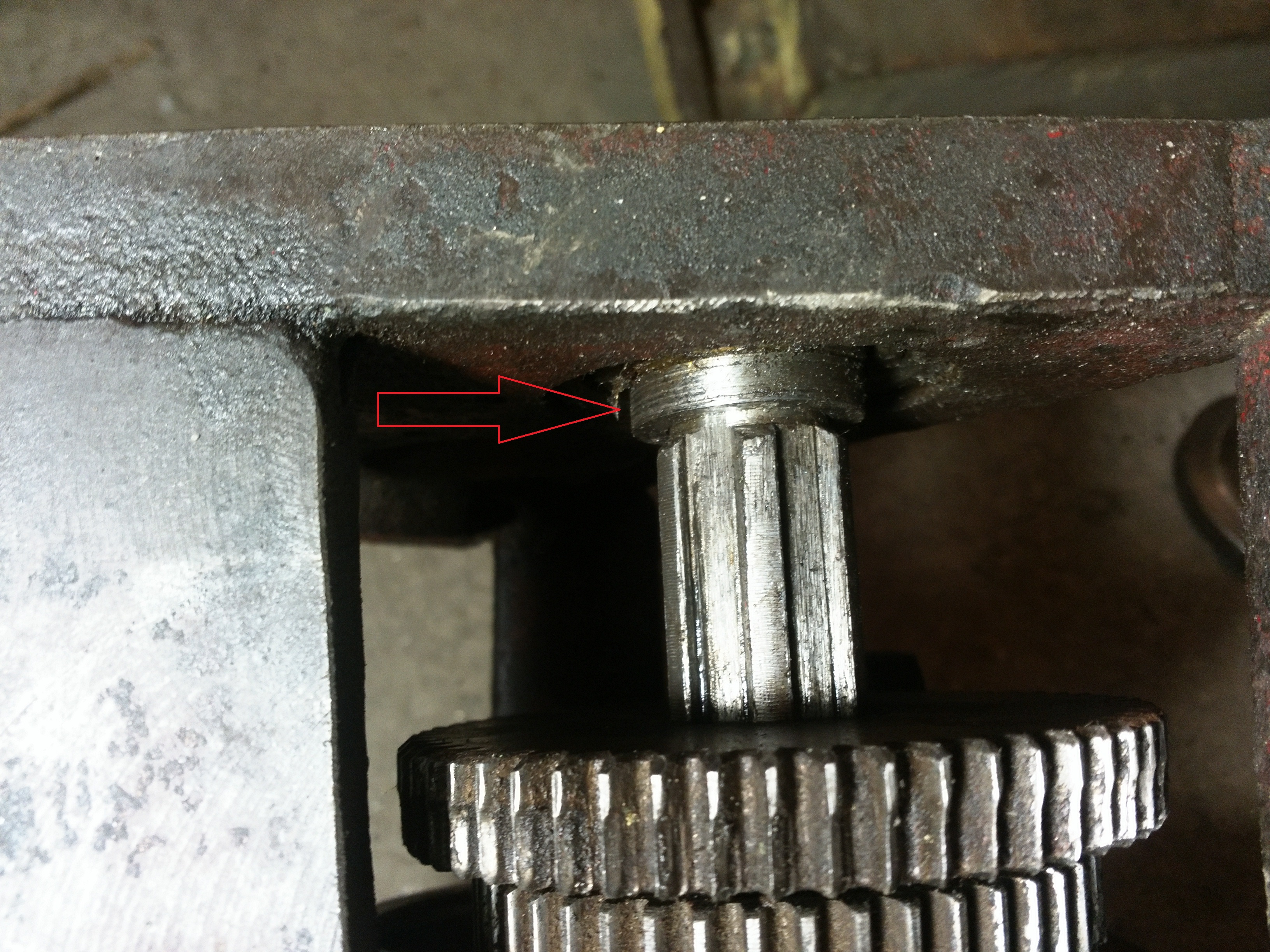

Также не уверен в необходимости присутствия данной шайбы:
2019-05-15 22-26-01.JPG (13783 просмотра) <a class='original' href='./download/file.php?id=162726&mode=view' target=_blank>Загрузить оригинал (2.46 МБ)</a>
поскольку если поставить крышку подшипника муфта будет цепляться за самый кончик вала:
2019-05-15 22-26-40.JPG (13783 просмотра) <a class='original' href='./download/file.php?id=162725&mode=view' target=_blank>Загрузить оригинал (2.37 МБ)</a>
Спасибо.

это крышка горизонтального шпинделя, насколько я понимаю?
Без разбора узла сфотать не выйдет, увы...

Да, задняя, к ней двигатель и крепится.

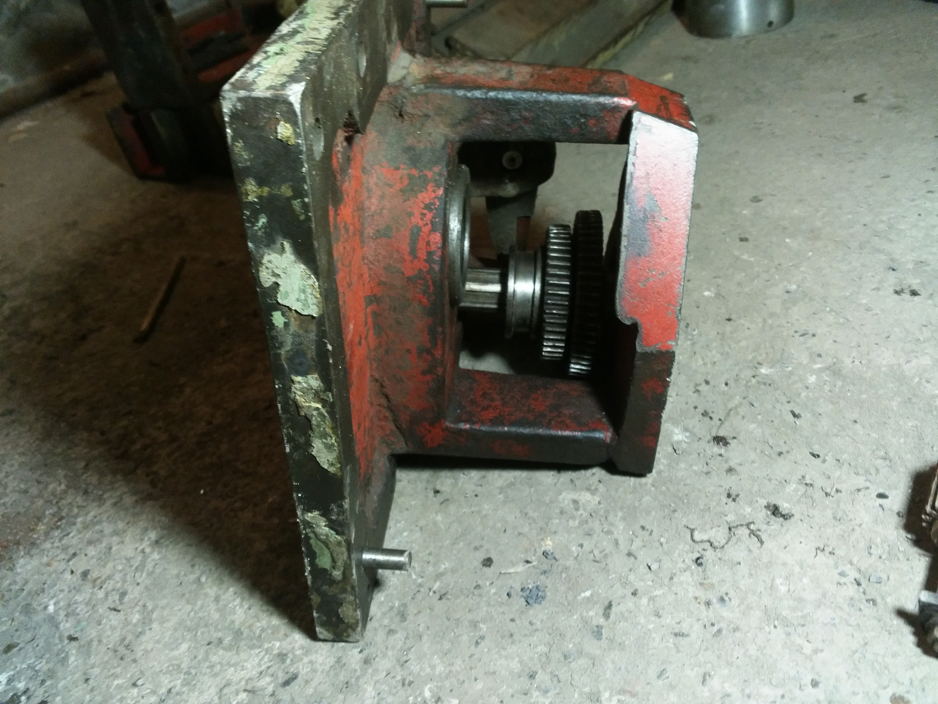

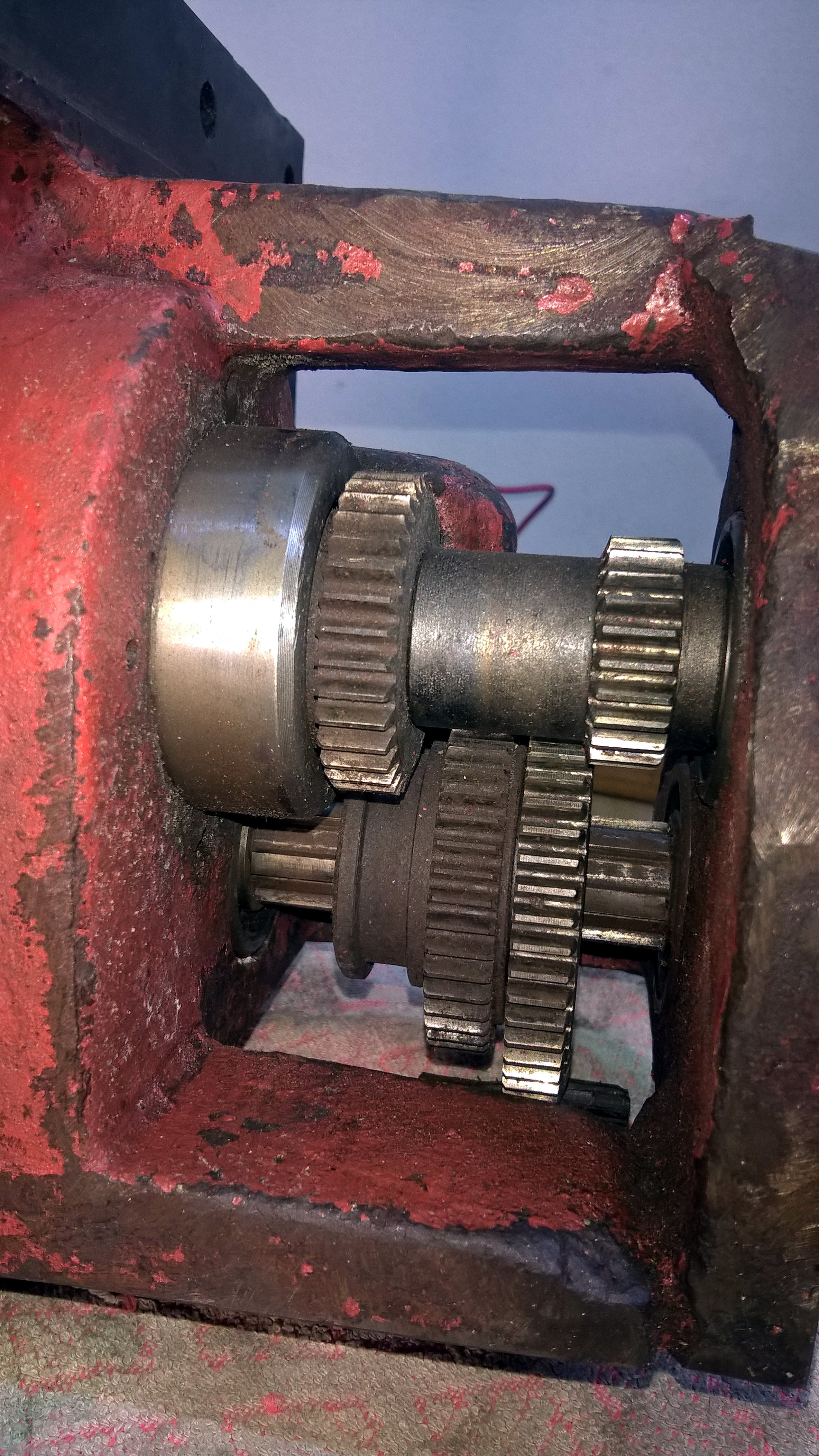

И ещё вопрос, возможно глупый: как извлекается коробка, неужели для этого нужно освободить верхний вал, идущий на вертикальный шпиндель?

не подскажу достоверно, у меня обошлось без снятия коробки...

коробка после выдергивания штифтов смещается назад и вытаскивается. По фото - если не забуду, в воскресенье могу сфоткать, у меня это все лежит в сарае, никак руки не дойдут выставить в барахолку)

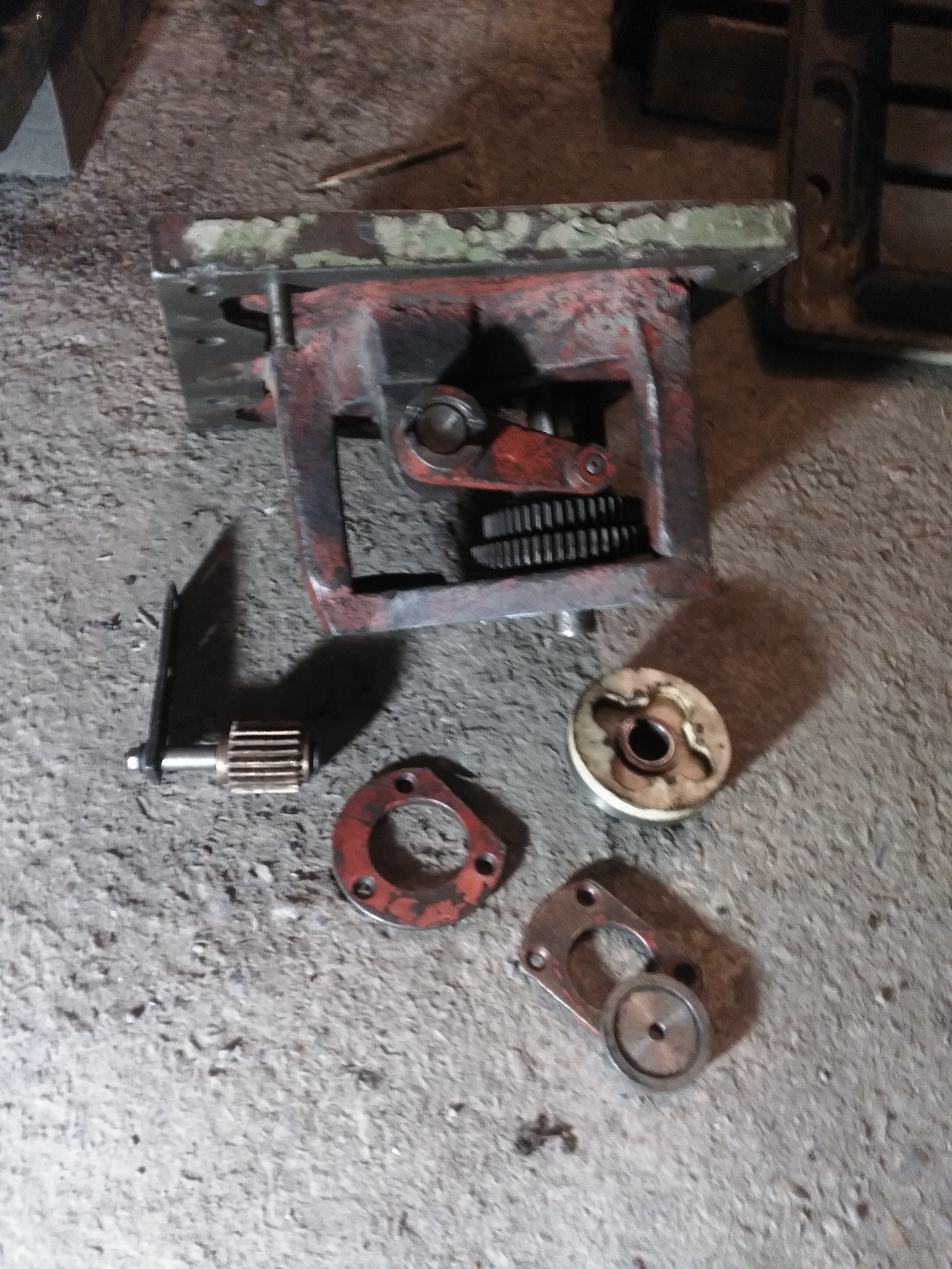

Спасибо, это бы очень помогло, что ещё у Вас есть в разобранном виде? У моего станка отломан (!) кожух вала ручного управления вертикальной подачи и обгонная муфта разобрана, я вроде её собрал, руководствуясь логикой, но не понятно, какого размера шарики там стояли, какой стороной и в каком порядке пластины закладывать. Если у Вас есть лишние запчасти, я готов рассмотреть вопрос приобретения нужных мне деталей.

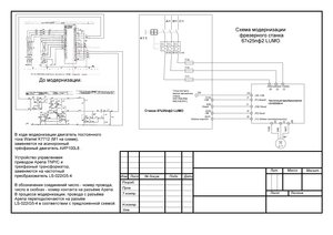

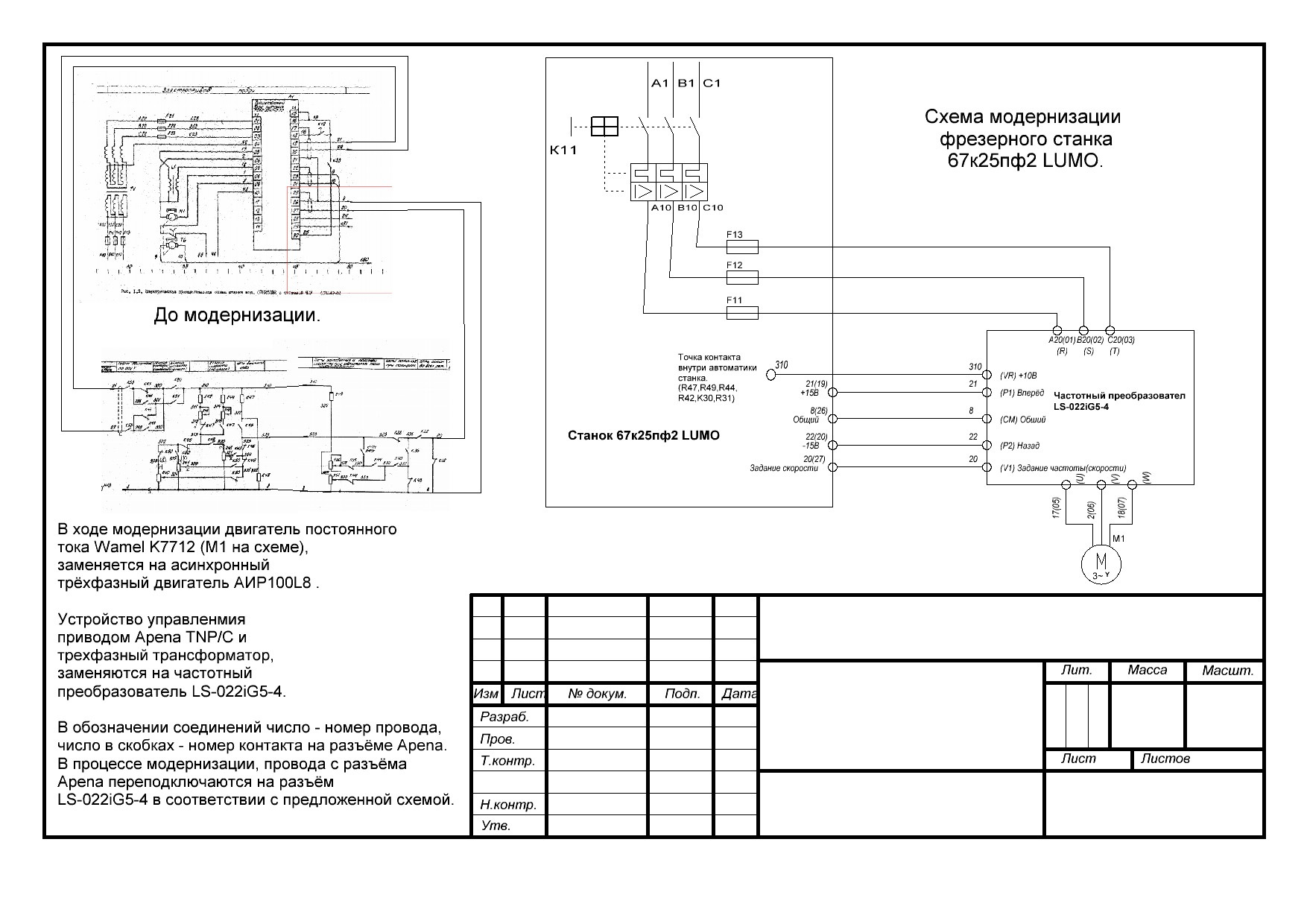

Станок другой, но по виду похож. Посмотри картинку, возможно пригодится.
Схема модернизации автоматики-2.JPG (13521 просмотр) <a class='original' href='./download/file.php?id=164355&mode=view' target=_blank>Загрузить оригинал (311.87 КБ)</a>

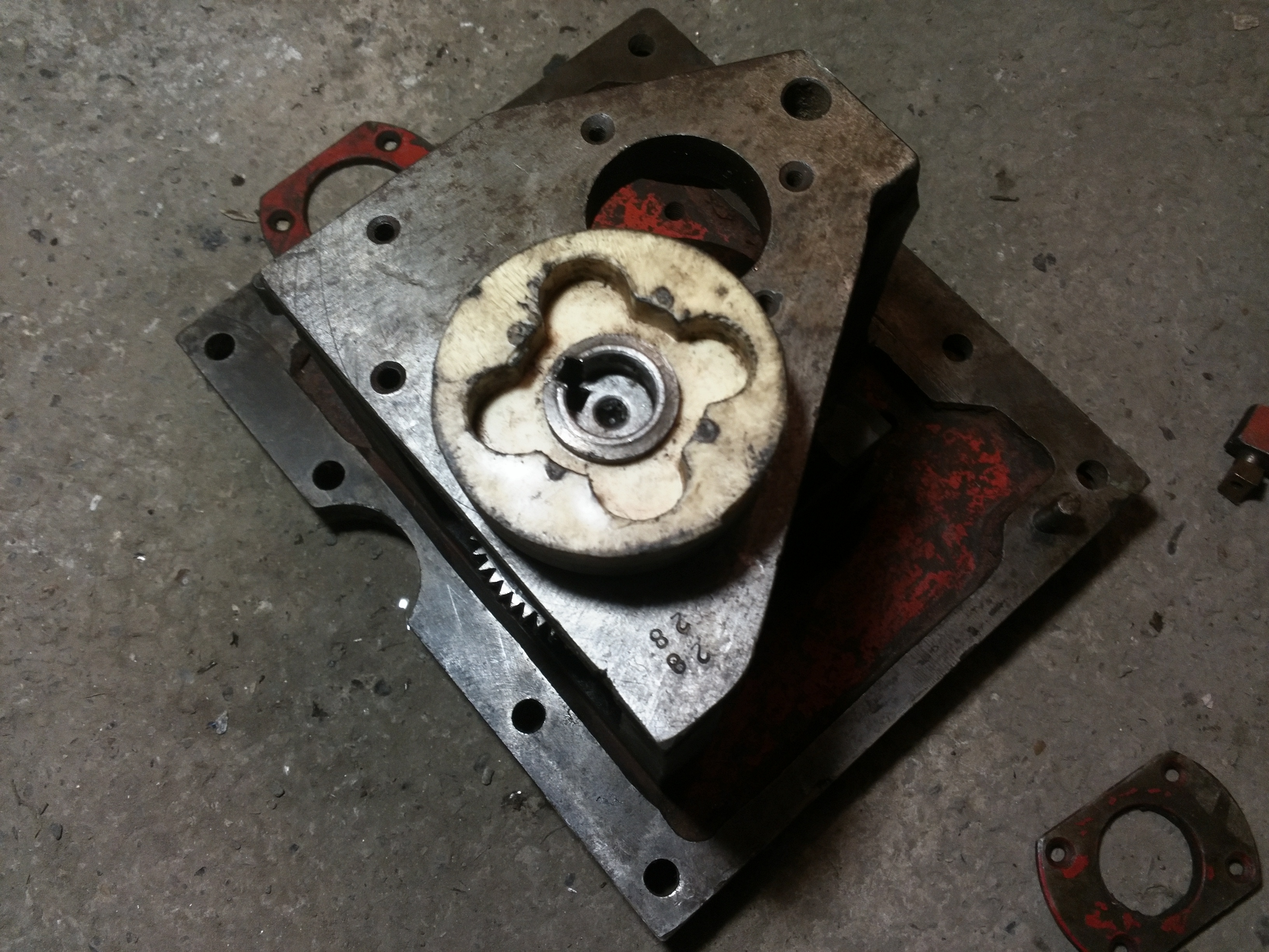

straus писал(а):может кто нибудь помочь и сфотографировать, как должен выглядеть этот узел в сборе и каких частей не хватает
эсли ищё актуально канешно, могу попытаться сфоткать что вас интересует по коробке? т.к. мой станок на данный момент в процесе зборки, а именно коробку ище не ставил на свое место

Frezchik писал(а): эсли ищё актуально канешно, могу попытаться сфоткать что вас интересует по коробке? т.к. мой станок на данный момент в процесе зборки, а именно коробку ище не ставил на свое место
Добрый день, да, ещё актуально, спасибо

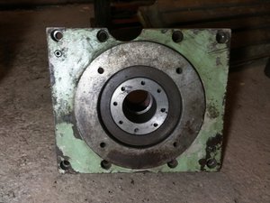

Только это не коробка скоростей, это узел установки шпиндельного мотора.
http://www.cnc-club.ru/forum/download/f ... &id=167144
2019-08-02_19-16-21.png (12116 просмотров) <a class='original' href='./download/file.php?id=167144&mode=view' target=_blank>Загрузить оригинал (1.25 МБ)</a>

straus писал(а):Добрый день, да, ещё актуально, спасибо

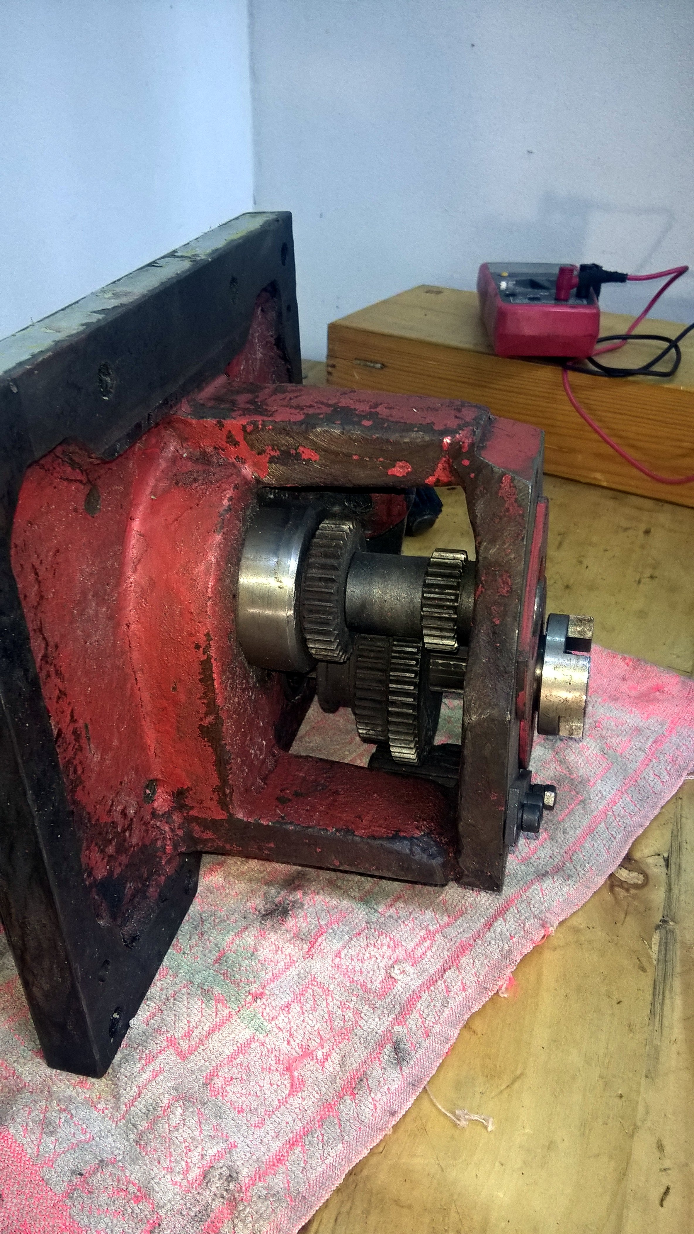

Извиняюсь за поздний ответ)) возникли некоторые проблемы з Компом.. никак небыло возможности войти на форум: :thinking: вот фото как и обещал. Кстати на днях буду перебирать, читить красить этот узел! эсли что надо будет свиснете)) :D
WP_20191014_18_38_33_Pro.jpg (10557 просмотров) <a class='original' href='./download/file.php?id=170461&mode=view' target=_blank>Загрузить оригинал (2.04 МБ)</a>
WP_20191014_18_39_14_Pro.jpg (10557 просмотров) <a class='original' href='./download/file.php?id=170462&mode=view' target=_blank>Загрузить оригинал (2.13 МБ)</a>

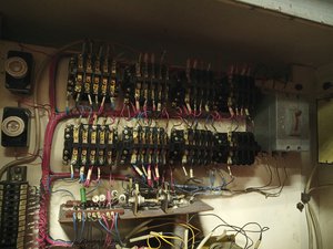

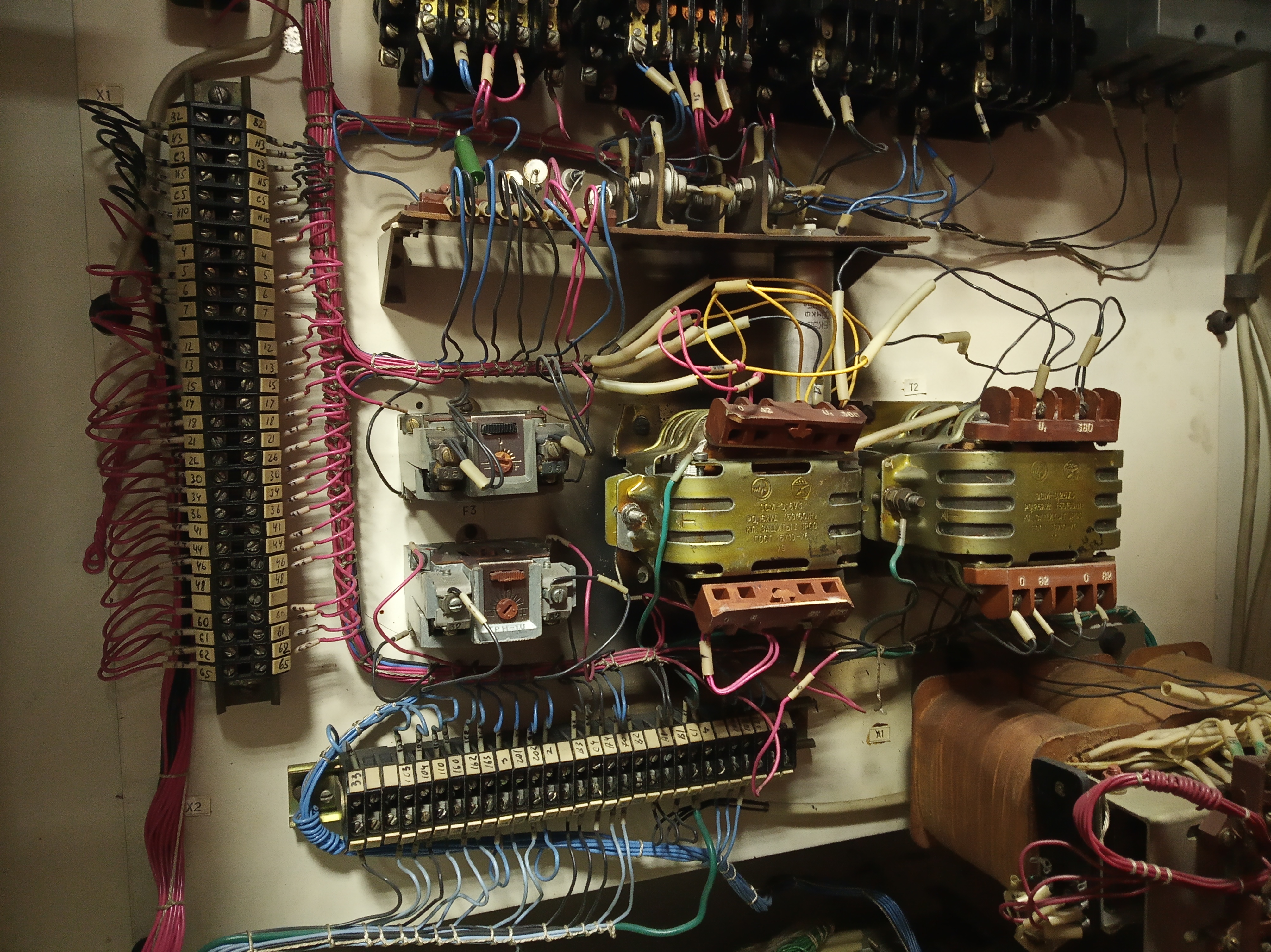

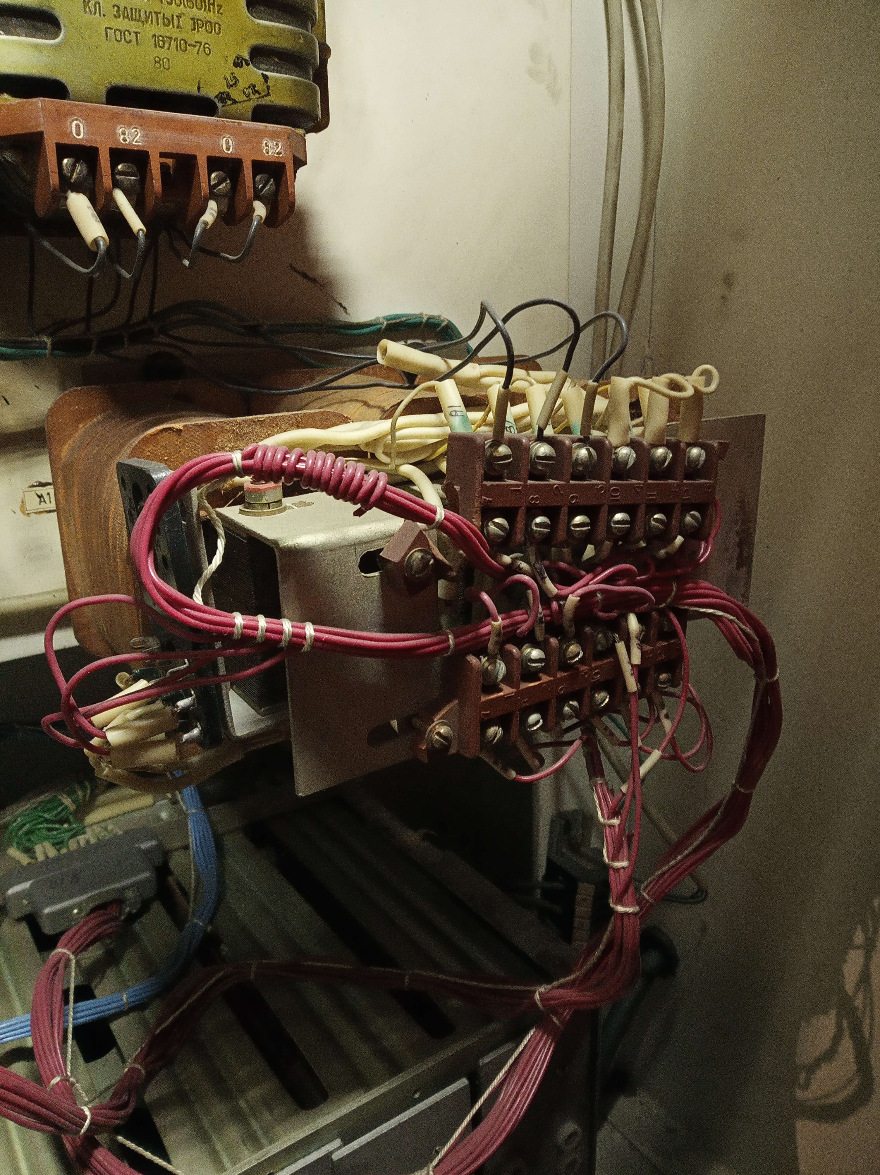

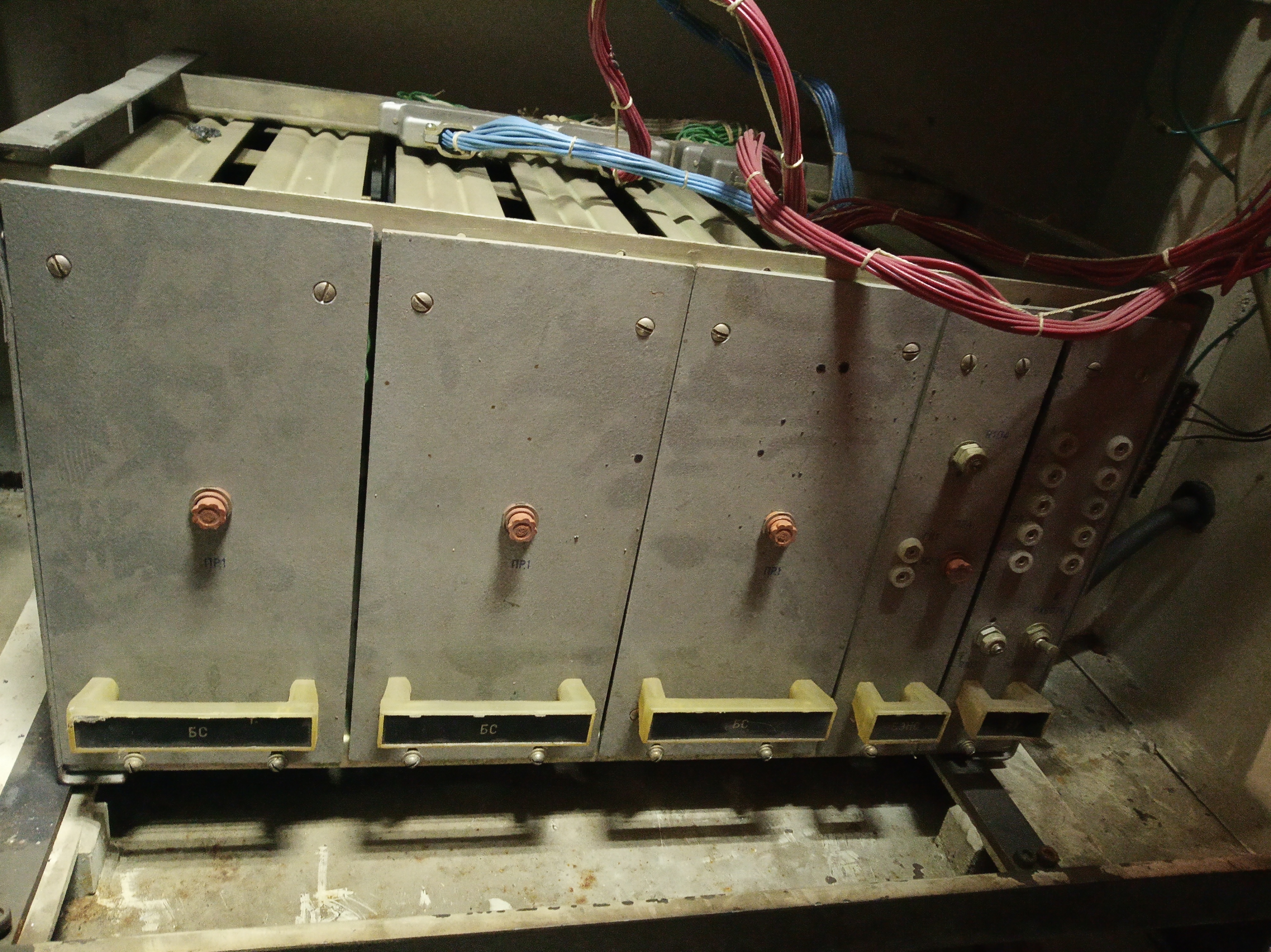

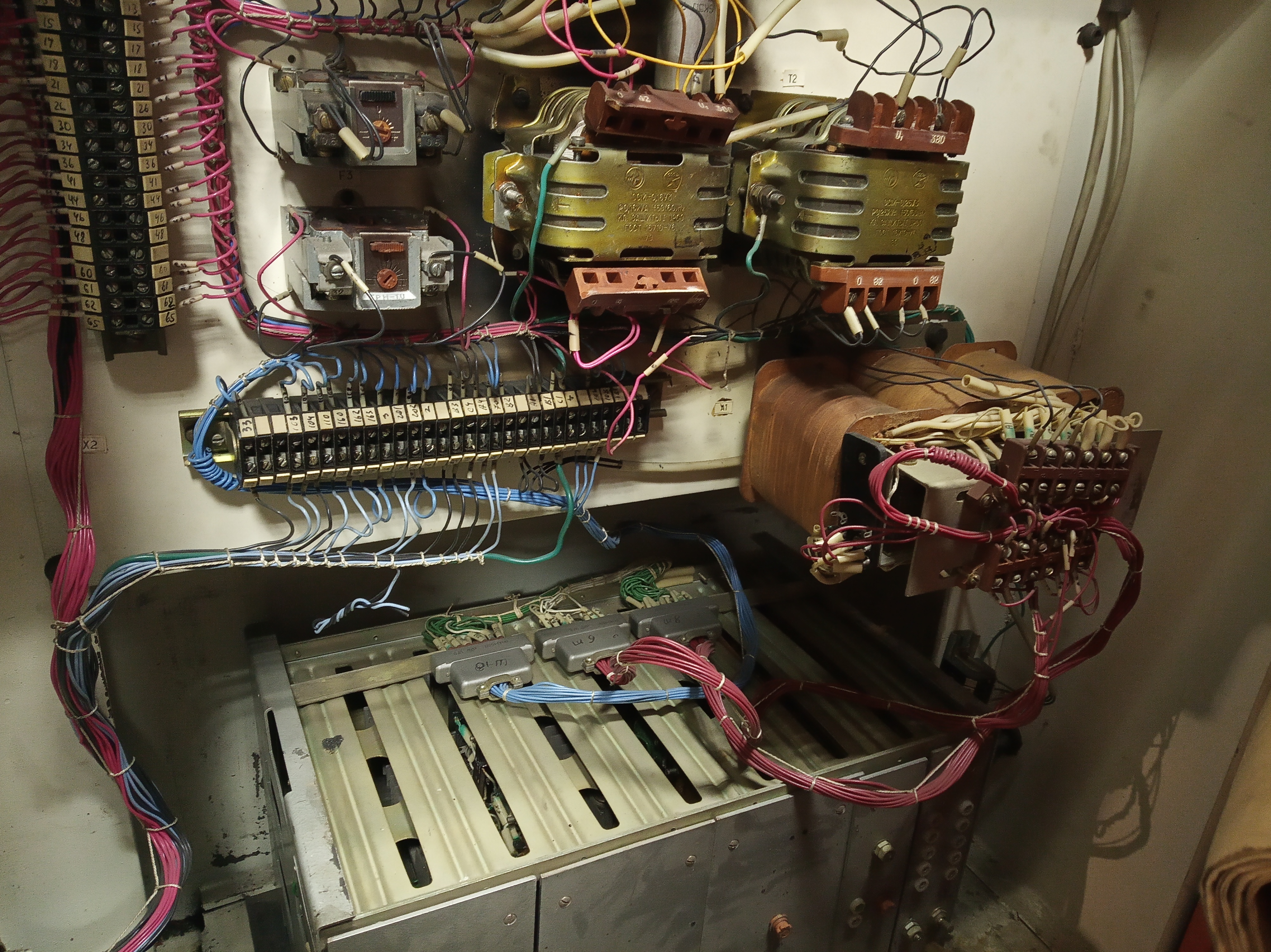

Приветствую друзья! уково то найдется фото малых трансформаторов в шкафу? особенно интересует тот транс что идёт на торможение двигателя! заране благодарствую :)

могу сделать фото родного шкафа, но не обещаю, что подлезу ко всему прям...
Дверка полностью не открывается

совсем вылетело из головы, прошу прощения....
IMG_20200226_165809.jpg (8048 просмотров) <a class='original' href='./download/file.php?id=177360&mode=view' target=_blank>Загрузить оригинал (5.49 МБ)</a>
