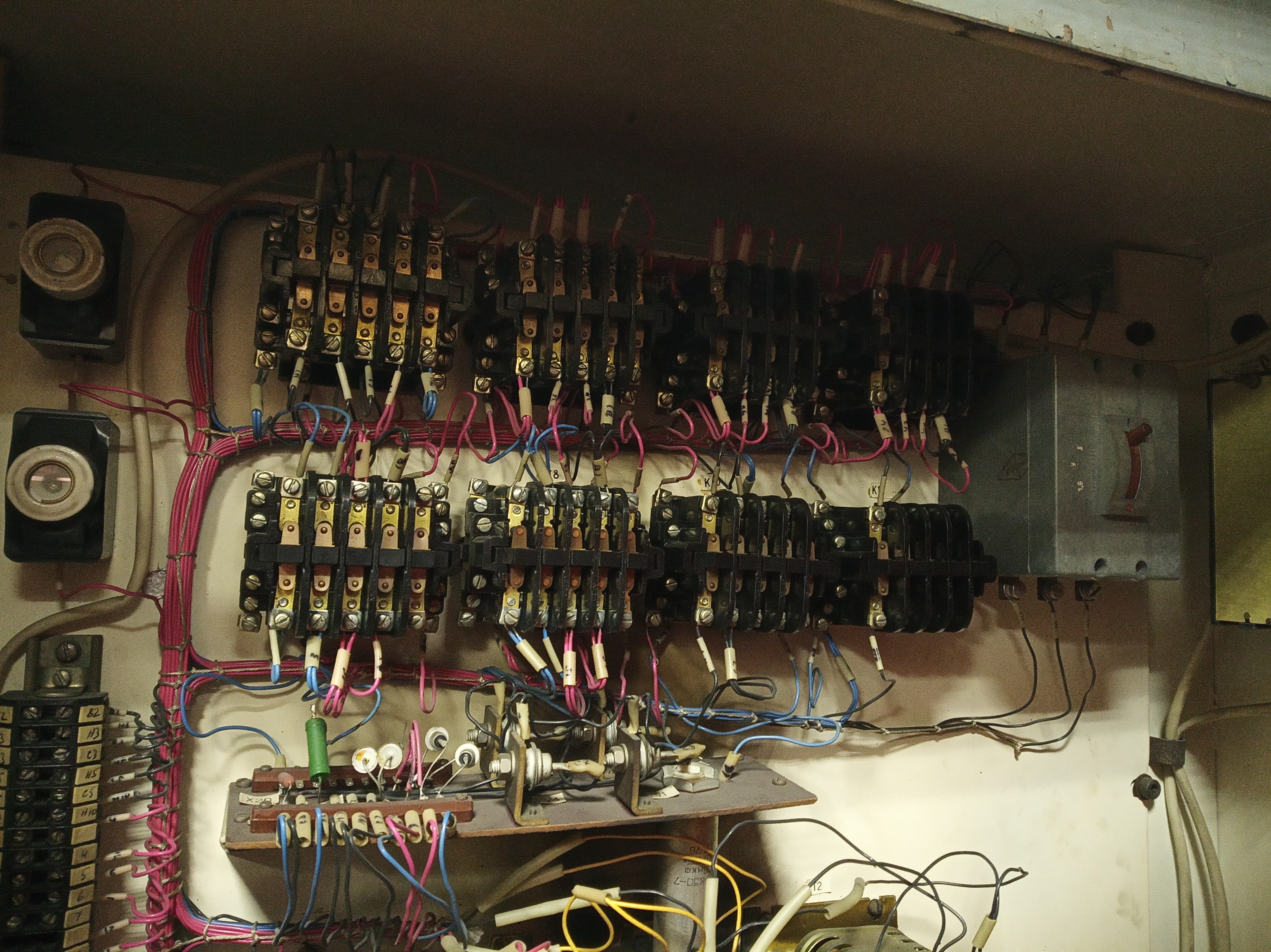

Приветствую друзья! уково то найдется фото малых трансформаторов в шкафу? особенно интересует тот транс что идёт на торможение двигателя! заране благодарствую :)

Сообщение Umnik »
могу сделать фото родного шкафа, но не обещаю, что подлезу ко всему прям...
Дверка полностью не открывается

Re: Фрезерный 6Б75В
Сообщение Umnik »
совсем вылетело из головы, прошу прощения....
IMG_20200226_165809.jpg (8079 просмотров) <a class='original' href='./download/file.php?id=177360&mode=view' target=_blank>Загрузить оригинал (5.49 МБ)</a>

Umnik писал(а):совсем вылетело из головы, прошу прощения....
Ничего страшного не горит! благодарю за фото
