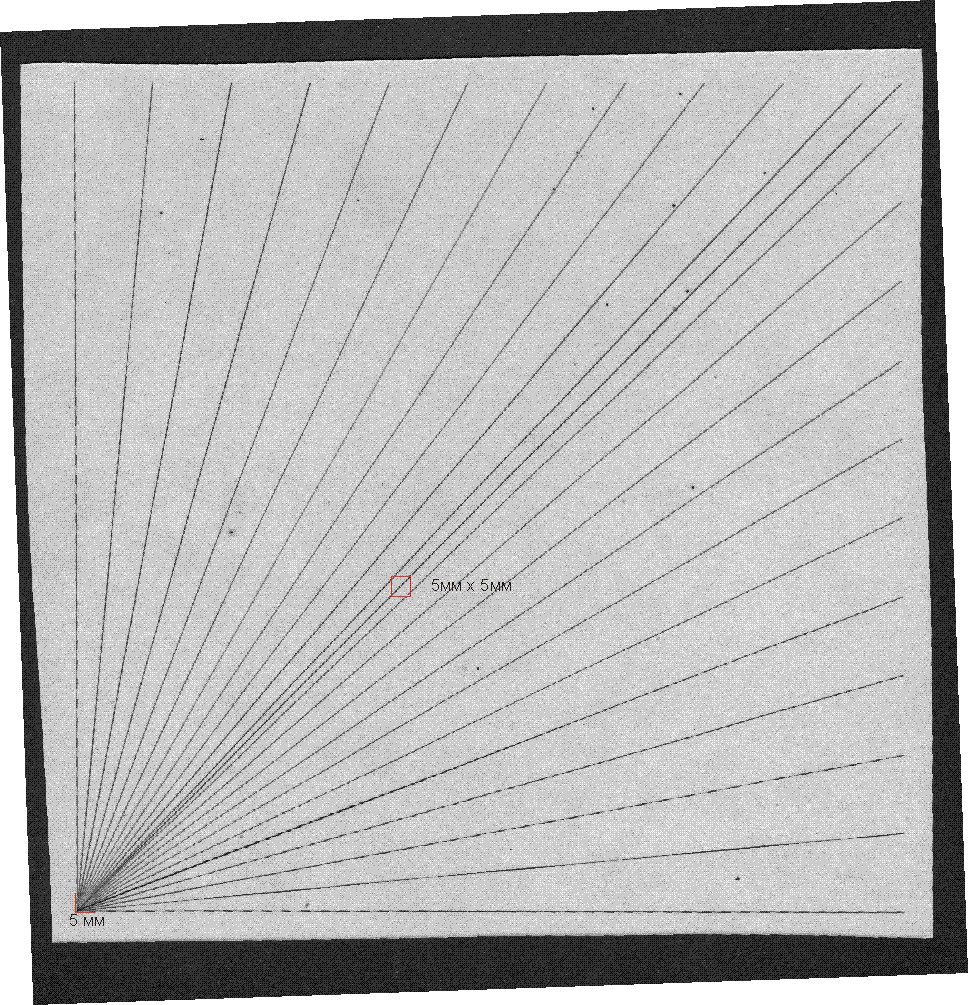

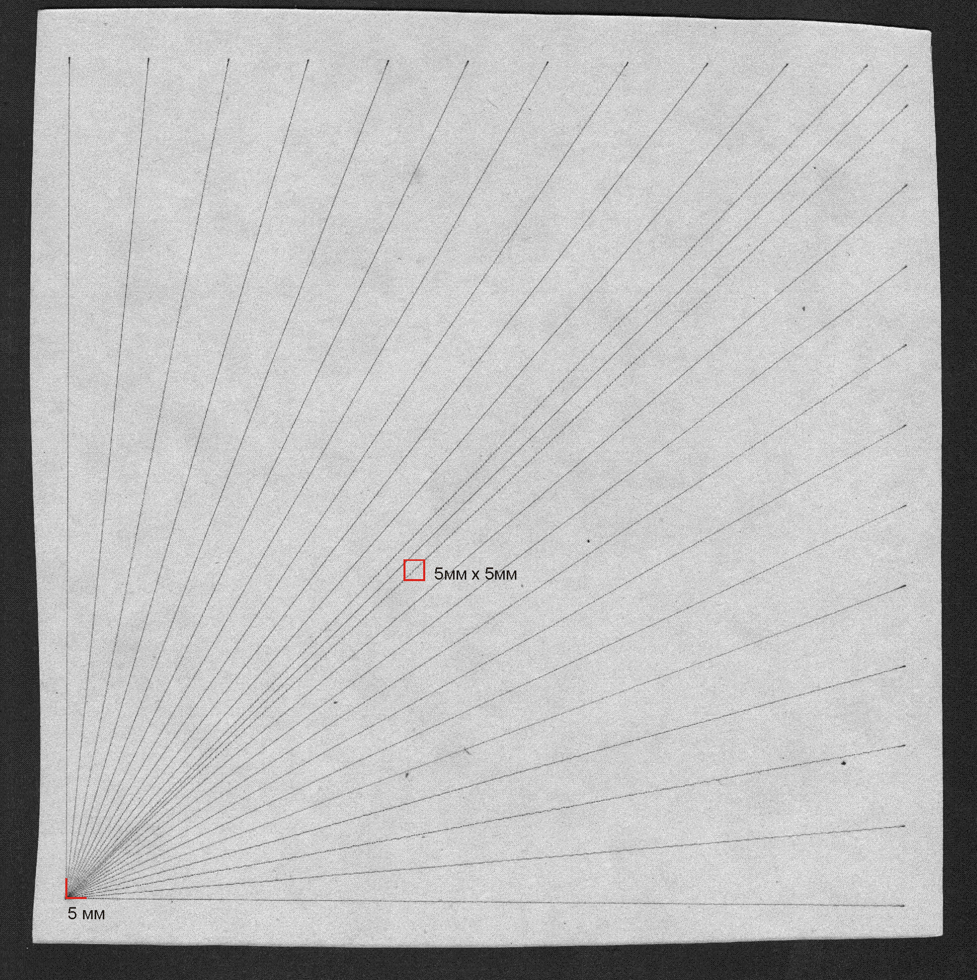

2cme писал(а):gendos выжги dxf что во вложении.
Выжег твой dxf . Скан могу сделать только в после выходных.
Пока опешу результат словами.
Выжигал на двух скоростях 1000 мм/мин и 8000 мм/мин
На меньшей скорости ступеньки почти совсем не видно(она меньше толщины линии )
На большой ступенька такая же как на скане который я раньше выкладывал(только меняется от направления движения
меньше-больше)
Прихожу к выводу что это все таки от вибрации(ремня или держателя головы лазера)
Конструкция портала достаточно жесткая(рельсы профильные 15 и каретки ,алюминиевый бокс 60х40х3 мм)
Хочу еще сегодня попробовать микрошаг 1/16

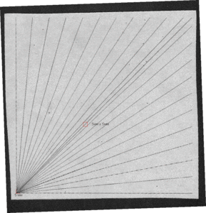

Вот результат теста на скорости 1000 мм/мин и 8000мм/мин
core_xy_text скорость 1000мм.мин.gif (3634 просмотра) <a class='original' href='./download/file.php?id=19912&mode=view' target=_blank>Загрузить оригинал (117.64 КБ)</a>
core_xy_text скорость 8000мм.мин.gif (3634 просмотра) <a class='original' href='./download/file.php?id=19913&mode=view' target=_blank>Загрузить оригинал (412.25 КБ)</a>
Сообщения: 22776
Re: CoreXY + LinuxCNC (PopFab).
Сохраняй скан в jpg, в gif очень мало цветов стоит...
А ступеньки только на диагональной черте? На ней же только 1 двигатель работает....
Наверное тогда действительно из-за ремней...

gendos какой диаметр зубчатых шестерней, шаг зубчатого ремня и шаг двигателей?
p.s.
Nick писал(а):Сохраняй скан в jpg, в gif очень мало цветов стоит...
отсканируйте пожалуйста с большим разрешением и сохраните изображение в jpeg или png формате.
gendos
Сообщения: 1117
Репутация: 81
Настоящее имя: Геннадий
Откуда: Ростов-на-дону
Сообщение gendos »
Диаметр шкива шаговика 16мм шаг ремня 2,5мм(ширина10мм) ремень полиуретановый с металлокордом.
Двигатель 1.8 градусов на шаг, микрошаг 1/8(или 1/10 ) точно не помню.
Почему еще есть подозрение на вибрацию от ремней. Когда делал микрошаг к 1/2 ремень прыгал как прыгалка.
Было видно очень хорошо.Хотя натянут был достаточно сильно.
Позже выложу качественные сканы.

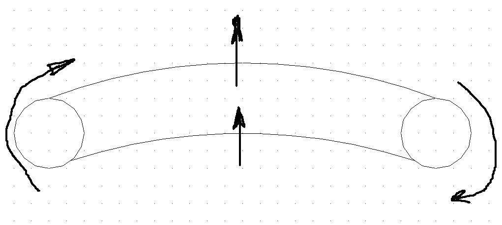

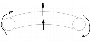

А практически есть такой эффект при работе с ремнями:
remni.JPG (3590 просмотров) <a class='original' href='./download/file.php?id=19962&mode=view' target=_blank>Загрузить оригинал (34.06 КБ)</a>
Соотвественно на больших скоростях он проявляется больше, т.к. при этом модули сил больше.
