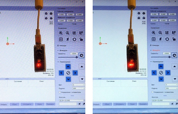

Я ради эксперимента раскомментировал декларацию // #define USE_SPINDLE_DIR_AS_ENABLE_PIN // Default disabled. Uncomment to enable.
Откомпиллировал скетч и залил в подвернувшуюся под руку Arduino Nano (кстати, советую Вам таковой обзавестись для опытов).
Как и ожидалось, порт D13 стал откликаться на команду Spindle ON/OFF. Что примечательно, у этой платы экспериментальный светодиод заведен на тот же порт и проконтролировать результат было проще простого:
spindle_on_off.jpg (3489513 просмотров) <a class='original' href='./download/file.php?id=203780&mode=view' target=_blank>Загрузить оригинал (117.05 КБ)</a>

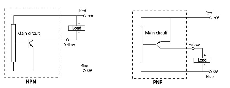

Концевики - придаток контроллера. Они не будут иметь ни внешнего питания, ни заземления, и вообще ничего такого, что навредит электронике.
Да, индукционные надежнее и точнее. Выбирать следует по напряжению питания/выходному уровню и, конечно, по размеру.
Вы должны понимать, куда их можно поместить без ущерба рабочему пространству станка.
Выходной уровень должен быть типа "открытый коллектор" (ОК). Т.е. он при срабатывании должен замыкать сигнальную цепь на "Землю".

dimzen писал(а): Ещё где-то то ли прочитал, то ли услышал, что тип датчика по его подключению надо выбирать под требования платы,
т.к. в ней уже заложено, с какими она может работать, например с PNP или NPN, и как мне это узнать по плате?
Я выше писал, что датчики в случае срабатывания должны "притягивать" сигнальную цепь (Yellow на схеме) к нулю.
Это почему-то принято называть NPN-схемой. Видимо потому, что так и работает NPN-транзистор в типовой схеме "с открытым коллектором".
signal-output-and-circuit-diagram-of-photoelectric-liquid-level-sensor.jpg (3489307 просмотров) <a class='original' href='./download/file.php?id=203794&mode=view' target=_blank>Загрузить оригинал (25.78 КБ)</a>
