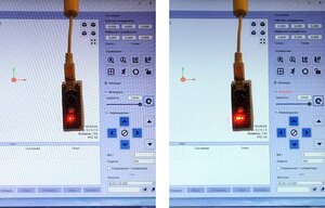

Я ради эксперимента раскомментировал декларацию // #define USE_SPINDLE_DIR_AS_ENABLE_PIN // Default disabled. Uncomment to enable.
Откомпиллировал скетч и залил в подвернувшуюся под руку Arduino Nano (кстати, советую Вам таковой обзавестись для опытов).
Как и ожидалось, порт D13 стал откликаться на команду Spindle ON/OFF. Что примечательно, у этой платы экспериментальный светодиод заведен на тот же порт и проконтролировать результат было проще простого:
spindle_on_off.jpg (61839 просмотров) <a class='original' href='./download/file.php?id=203780&mode=view' target=_blank>Загрузить оригинал (117.05 КБ)</a>
Если нужна инструкция, как залить измененную прошивку: http://cnc-design.ru/grbl-skachivaem-proshivaem.html

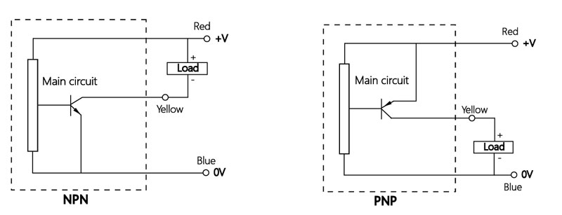

Да, индукционные надежнее и точнее. Выбирать следует по напряжению питания/выходному уровню и, конечно, по размеру.
Вы должны понимать, куда их можно поместить без ущерба рабочему пространству станка.
Выходной уровень должен быть типа "открытый коллектор" (ОК). Т.е. он при срабатывании должен замыкать сигнальную цепь на "Землю".

dimzen писал(а): ↑ Ещё где-то то ли прочитал, то ли услышал, что тип датчика по его подключению надо выбирать под требования платы,
т.к. в ней уже заложено, с какими она может работать, например с PNP или NPN, и как мне это узнать по плате?
Я выше писал, что датчики в случае срабатывания должны "притягивать" сигнальную цепь (Yellow на схеме) к нулю.
Это почему-то принято называть NPN-схемой. Видимо потому, что так и работает NPN-транзистор в типовой схеме "с открытым коллектором".
signal-output-and-circuit-diagram-of-photoelectric-liquid-level-sensor.jpg (61633 просмотра) <a class='original' href='./download/file.php?id=203794&mode=view' target=_blank>Загрузить оригинал (25.78 КБ)</a>

Курдль писал(а): ↑ Я выше писал, что датчики в случае срабатывания должны "притягивать" сигнальную цепь (Yellow на схеме) к нулю.
А что с рабочим напряжением, надо чтобы обязательно было 0-5V ?

dimzen писал(а): ↑ А что с рабочим напряжением, надо чтобы обязательно было 0-5V ?
Чтобы совершенно спокойно их использовать без каких либо опторазвязок, переходников и гасящих резисторов - да.
А так- надо разбираться с их конкретной схемой. Ведь их рабочее напряжение, это то, при котором нормально работает их внутренняя схема. А что они выдают наружу... Контроллеры Grbl - это новое веяние в станкостроении, отличающееся от канонических принципов.
Если у датчиков где-то на выходе стоит оптрон - значит можно с чем угодно сопрягать его с каким угодно напряжением питания.
Если датчики n-p-n типа, у которых на выходе транзистор с открытым коллектором, а питание 6В - то наверняка никаких проблем не будет.
