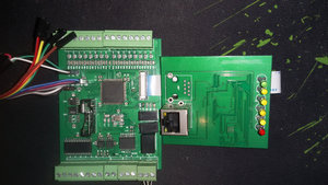

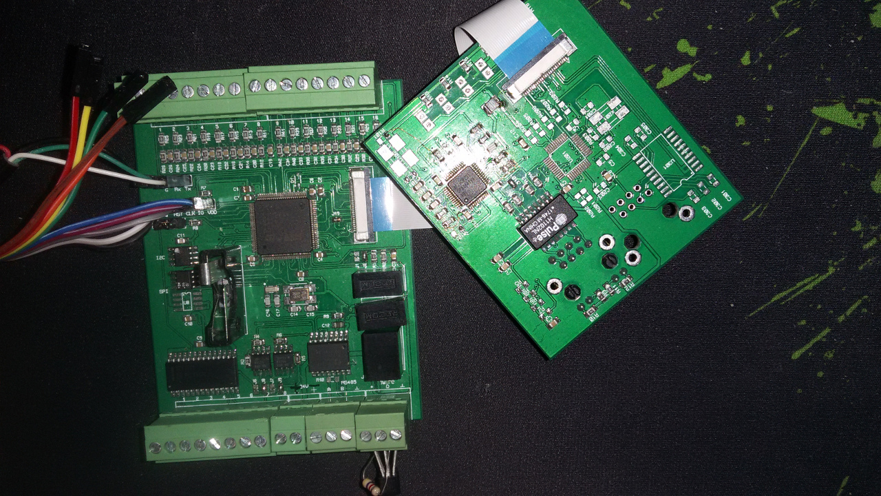

Сразу предупрежу, что на данный момент контроллер поставляется только в составе других моих проектов по автоматизации и т.п. Отдельно его приобрести нельзя и это пока не планируется - не интересно мне заниматься пайкой на продажу.Greeds74 писал(а):Вечер добрый! А поподробнее можно про вашу разработку. Просто тут столько мнений высказывается, а вот альтернативу проекту никто и не предлагает(или скромно молчат).
Характеристики наиболее "массового" варианта:
Корпус на DIN-рейку, а именно D4MG, есть варианты под D3MG и D6MG соотв. с меньшим и большим количеством комуникаций.
16 быстродействующих дискретных входов, 8 из них могут работать и как дискретные и как аналоговые одновременно. Все входы до 36V.
8 быстродействующих выходов PNP, 24V (напряжение питания), 300мА. Один или два из них можно сделать аналоговыми 0-10М 150мА.
1-Wire шина, примерно до полсотни устройств с паразитным питанием или с питанием от контроллера по отдельному проводу, 3.3V или 5V - выбирается перемычкой. Есть вариант для длинных линий и/или с большим количеством устройств, но при помощи внешнего адаптера.
RS232 (не TTL), гальванически изолированный, до 10Mbit/s, может использоваться для смены прошивки.
RS485 гальванически изолированный, до 2.5Mbit/s.
Ethernet (W5500 или DP83848).
6 светодиодов на лицевой панели.
Часы с батарейкой.
Может комплектоваться чипами EEPROM с интерфейсами SPI и/или I2C (обоими сразу).
Софт: FreeRTOS, готовые программные модули/драйверы типа ADC/DAC, SNMP, NTP, Modbus (master, slave, можно одновременно), 1-Wire, TouchMemory/RFID, автоматическая загрузка настроек по сети при старте, смена прошивки по сети и т.п.
На фотках одна из первых версий (поэтому с проволочными патчами

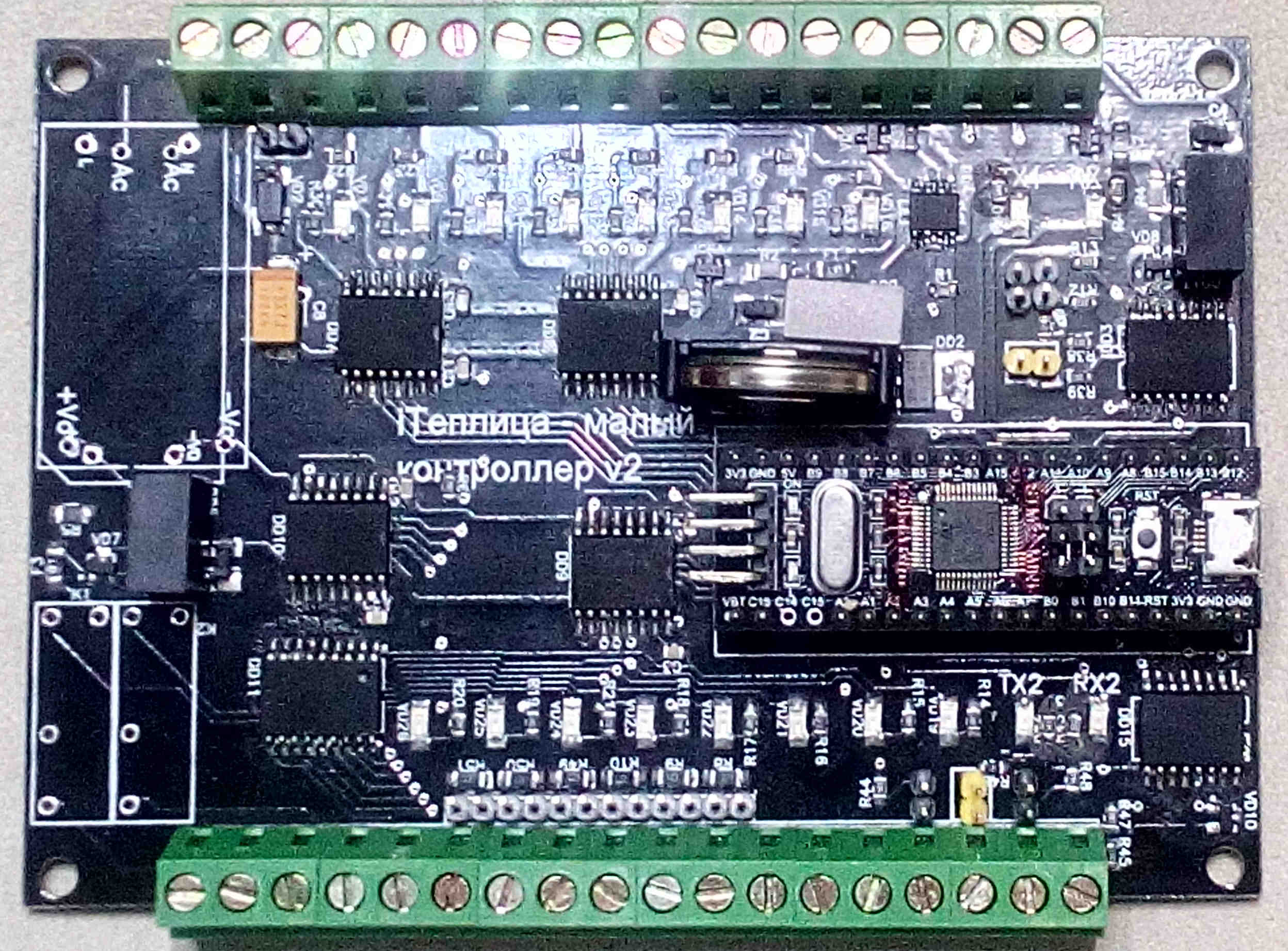

Очень часто затрагивалась тема надёжности - что же, это поправимо и довольно легко. Берём платку и ставим ( или паяем для пущей надёжности) на вот такую плату расширения, как показана ниже на картинке.
BluePill на фото совсем не bluepill, просто более надёжный и правильно собранный вариант, но сама микруха и обвязка такая же.
Сразу скажу - возможности платы расширения намного превосходят возможности контроллера. Здесь два изолированных порта RS485, один на скорость до 500 kbps, второй на 20000 kbps. Изолированный драйвер шины 1-wire на 128 устройств и сразу рассчитан на длинные линии. Программирование и отладка в онлайн режиме(!!!) возможна как через любой порт RS485(если он в режиме slave modbus RTU), так и через встроенный micro-USB. Также через RS485 возможна отладка и программирование в высокоскоростном режиме при применении специализированного коммуникационного контроллера через Ethernet. При таком способе работы можно работать выборочно с любым устройством на линии RS485.
Входа дискретные на 24В, высокочастотные - по крайней мере, 1МГц легко . Выхода также высокочастотные, 8 штук, ток каждого до 700 мА.В данной версии прошивки 4 PWM, но в планах поднять до 8. В версии на фото нет аналоговых входов, но они есть в другой версии - в количестве 4 шт. с гальваникой, 0-10В либо 0-20 мА.
Питание - либо AC-DC, либо DC-DC. Корпус - стандартный 22-й, на DIN рейку.
Конечно же, прошивка построена на ОСРВ - в лучших традициях. То есть на этом этапе вполне можно сказать, что надёжность вполне на уровне. Конечно, в данной версии прошивки нет аппаратной поддержки того, что у вас имеется - но это уже нюансы того, что данный проект построен на менее мощном процессоре.

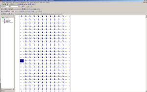

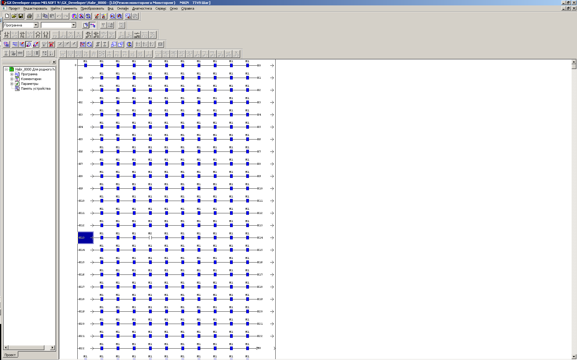

Но самое главное отличие хочу показать на картинке во вложении. Показан процесс отладки в онлайн режиме( то есть без прерывания процесса выполнения программы). Видна сразу вся цепочка из 241 элемента - то есть это реально визуальная отладка. Можно и поменять значение переменной - конечно, если точно знаешь, что делаешь. Если сделать на С цепочку из 241 элементов, будет очень даже интересно выглядеть).
И при этом может быть запрограммирована средой программирования для контроллеров FX2N. То есть стандарт и совместимость)))

А вот что мне интересно - у вас было два варианта сетевого интерфейса на плате. Один через транс, другой прямой. Это варианты для 5500 и DP83848 или для DP83848, но с двумя вариантами поключения?
D.L.
- Мастер
- Сообщения: 452
- Зарегистрирован: 25 авг 2018, 10:11
- Репутация: 152
- Настоящее имя: Дмитрий
- Откуда: Киров
- Контактная информация:
Re: ПЛК Mitsubishi Melsec FX2N из 100 руб. платы STM32blue p
Второй разъём для гальванически изолированного RS232, драйвер в so-20 типа ADM3251E.Greeds74 писал(а):А вот что мне интересно - у вас было два варианта сетевого интерфейса на плате. Один через транс, другой прямой. Это варианты для 5500 и DP83848 или для DP83848, но с двумя вариантами поключения?
