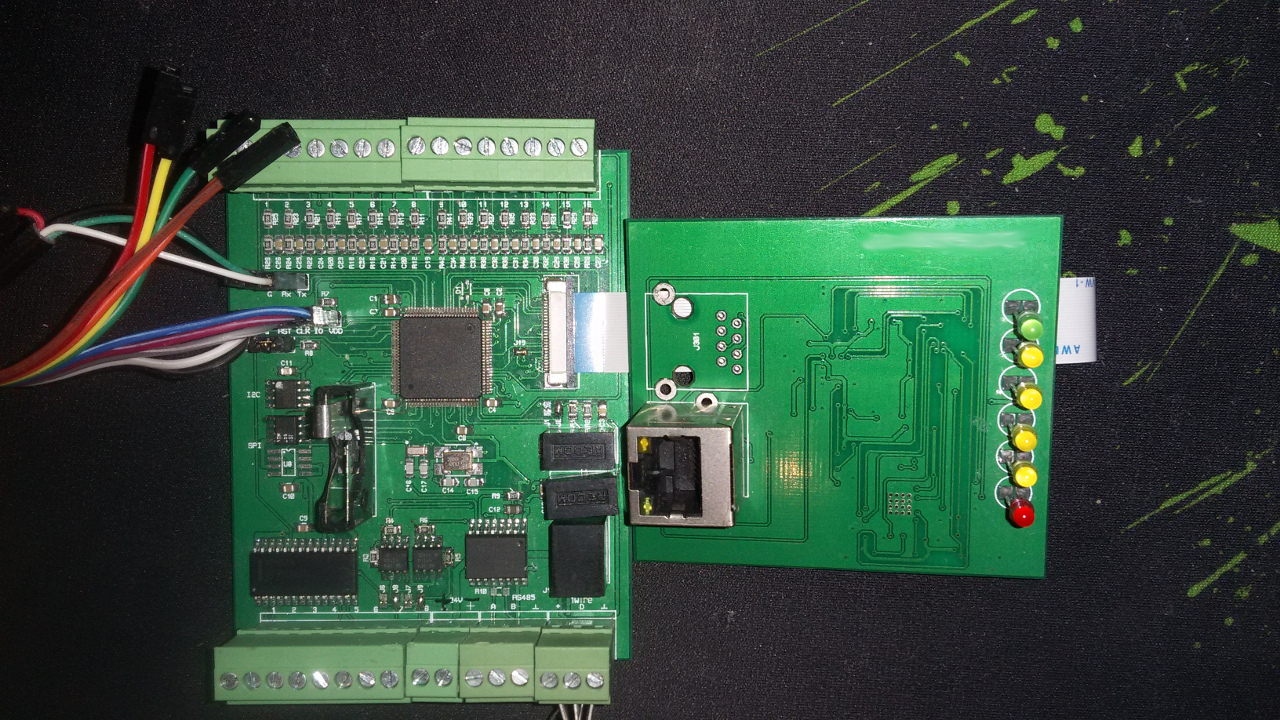

Greeds74 писал(а):Вечер добрый! А поподробнее можно про вашу разработку. Просто тут столько мнений высказывается, а вот альтернативу проекту никто и не предлагает(или скромно молчат).
Сразу предупрежу, что на данный момент контроллер поставляется только в составе других моих проектов по автоматизации и т.п. Отдельно его приобрести нельзя и это пока не планируется - не интересно мне заниматься пайкой на продажу. :eat:
Характеристики наиболее "массового" варианта:
Корпус на DIN-рейку, а именно D4MG, есть варианты под D3MG и D6MG соотв. с меньшим и большим количеством комуникаций.
16 быстродействующих дискретных входов, 8 из них могут работать и как дискретные и как аналоговые одновременно. Все входы до 36V.
8 быстродействующих выходов PNP, 24V (напряжение питания), 300мА. Один или два из них можно сделать аналоговыми 0-10М 150мА.
1-Wire шина, примерно до полсотни устройств с паразитным питанием или с питанием от контроллера по отдельному проводу, 3.3V или 5V - выбирается перемычкой. Есть вариант для длинных линий и/или с большим количеством устройств, но при помощи внешнего адаптера.
RS232 (не TTL), гальванически изолированный, до 10Mbit/s, может использоваться для смены прошивки.
RS485 гальванически изолированный, до 2.5Mbit/s.
Ethernet (W5500 или DP83848).
6 светодиодов на лицевой панели.
Часы с батарейкой.
Может комплектоваться чипами EEPROM с интерфейсами SPI и/или I2C (обоими сразу).
Софт: FreeRTOS, готовые программные модули/драйверы типа ADC/DAC, SNMP, NTP, Modbus (master, slave, можно одновременно), 1-Wire, TouchMemory/RFID, автоматическая загрузка настроек по сети при старте, смена прошивки по сети и т.п.
На фотках одна из первых версий (поэтому с проволочными патчами :)), оказалась под рукой, используется для отладки. Конфигурация с двумя аналоговыми выходами, с обоими чипами EEPROM, DP83848, без RS232.
20190214_004128.jpg (8013 просмотров) <a class='original' href='./download/file.php?id=157035&mode=view' target=_blank>Загрузить оригинал (607.85 КБ)</a>
20190214_004110.jpg (8012 просмотров) <a class='original' href='./download/file.php?id=157037&mode=view' target=_blank>Загрузить оригинал (615.94 КБ)</a>

Офигенно круто! (это я про собственный ПЛК. от UAVPilot)
Но при всей крутости - это не для общепромышленного применения. нет гальванических развязок.
Опять же что будет если разработчик расстрелян пропал?
Система превращается в кусок железа...
Поэтому я за стандартизацию. Кстати, хорошим примером стандартизации, стали те же ардуина и SMT32
Если будет переходная плата, желательно открытого проекта, в которую втыкается STMка, превращаясь в контроллер и я, и ,наверное, многие другие, с удовольствием будут использовать STM-ки в малых проектах

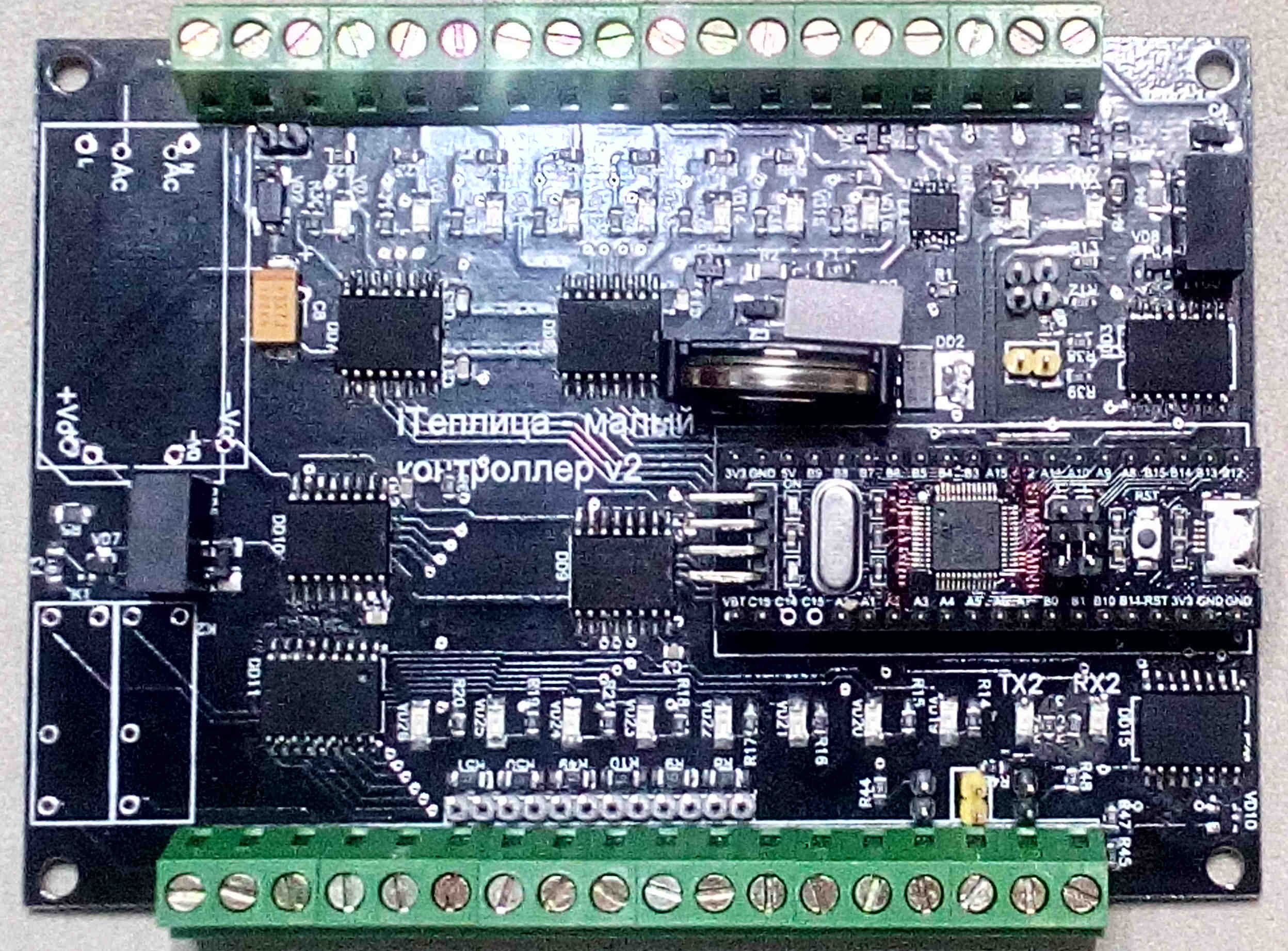

Уважаемые коллеги!
Очень часто затрагивалась тема надёжности - что же, это поправимо и довольно легко. Берём платку и ставим ( или паяем для пущей надёжности) на вот такую плату расширения, как показана ниже на картинке.
BluePill на фото совсем не bluepill, просто более надёжный и правильно собранный вариант, но сама микруха и обвязка такая же.
Сразу скажу - возможности платы расширения намного превосходят возможности контроллера. Здесь два изолированных порта RS485, один на скорость до 500 kbps, второй на 20000 kbps. Изолированный драйвер шины 1-wire на 128 устройств и сразу рассчитан на длинные линии. Программирование и отладка в онлайн режиме(!!!) возможна как через любой порт RS485(если он в режиме slave modbus RTU), так и через встроенный micro-USB. Также через RS485 возможна отладка и программирование в высокоскоростном режиме при применении специализированного коммуникационного контроллера через Ethernet. При таком способе работы можно работать выборочно с любым устройством на линии RS485.
Входа дискретные на 24В, высокочастотные - по крайней мере, 1МГц легко . Выхода также высокочастотные, 8 штук, ток каждого до 700 мА.В данной версии прошивки 4 PWM, но в планах поднять до 8. В версии на фото нет аналоговых входов, но они есть в другой версии - в количестве 4 шт. с гальваникой, 0-10В либо 0-20 мА.
Питание - либо AC-DC, либо DC-DC. Корпус - стандартный 22-й, на DIN рейку.
Конечно же, прошивка построена на ОСРВ - в лучших традициях. То есть на этом этапе вполне можно сказать, что надёжность вполне на уровне. Конечно, в данной версии прошивки нет аппаратной поддержки того, что у вас имеется - но это уже нюансы того, что данный проект построен на менее мощном процессоре.
Но самое главное отличие хочу показать на картинке во вложении. Показан процесс отладки в онлайн режиме( то есть без прерывания процесса выполнения программы). Видна сразу вся цепочка из 241 элемента - то есть это реально визуальная отладка. Можно и поменять значение переменной - конечно, если точно знаешь, что делаешь. Если сделать на С цепочку из 241 элементов, будет очень даже интересно выглядеть).
И при этом может быть запрограммирована средой программирования для контроллеров FX2N. То есть стандарт и совместимость)))
Плата расширения (7979 просмотров) <a class='original' href='./download/file.php?id=157056&mode=view' target=_blank>Загрузить оригинал (378.45 КБ)</a>
Плата расширения
Вид онлайн - окно просмотра программы онлайн (7979 просмотров) <a class='original' href='./download/file.php?id=157057&mode=view' target=_blank>Загрузить оригинал (85.89 КБ)</a>

odekolon писал(а):Но при всей крутости - это не для общепромышленного применения. нет гальванических развязок.
Для входов и выходов они не нужны - контроллер питается от того-же источника, что и вся низковольтная автоматика. Да и выходы как правило управляют промежуточными реле.
Комуникации с удалёнными устройствами (RS232, RS485, Ethernet) имеют индивидуальную гальваническую развязку.
odekolon писал(а):Опять же что будет если разработчик расстрелян пропал?
У заказчика есть возможность получить всю документацию, для ремонта, изготовления, модернизации.
odekolon писал(а):Если будет переходная плата, желательно открытого проекта, в которую втыкается STMка, превращаясь в контроллер и я, и ,наверное, многие другие, с удовольствием будут использовать STM-ки в малых проектах
Это бессмысленно - всем нужен набор интерфейсов удобный именно им, и поэтому каждому свой. Если же сделать какой-то универсальный вариант "переходной платы", то становится бессмысленным "втыкать туда STMку" - можно сразу запаять МК с максимальным обьёмом памяти, это увеличит цену конечного устройства всего на 2-5 бакса. Что я собственно и сделал.
Я например всегда беру МК с максимальными объёмами памяти в серии - на конечную стоимость это практически не влияет, зато всегда есть запас под модернизацию и значительно сокращается номенклатура. Например если мне потребуется stm32f1 в 100-выводном корпусе, то я не задумываясь выберу уже использованные в других проектах stm32f3 или stm32f4.
Greeds74 писал(а):драйвер шины 1-wire на 128 устройств и сразу рассчитан на длинные линии.
Какая макс. длина шины? Каким образом это реализовано? Что-то не видно ничего похожего на плате на фото?..

UAVpilot писал(а):Для входов и выходов они не нужны - контроллер питается от того-же источника, что и вся низковольтная автоматика.
Не было ли у вас необъяснимых случаев, когда система вела себя не совсем адекватно? Задумайтесь, потому что если подключите к такому аппарату линии метров по 250(вообще, предел уже на самом деле), то рядом ударившая молния летом заставит микруху испустить волшебный синий дым. Потому что разрядников у вас по входам не наблюдается и нет гальваники.
UAVpilot писал(а):Какая макс. длина шины? Каким образом это реализовано? Что-то не видно ничего похожего на плате на фото?..
Потому что часть монтажа сделана с нижней стороны платы. Видно всё - и мощный конвертер питания на 2 Вт, и микруху развязки, и блок защиты от импульсных помех и грозозащита, и(напишу на английском - перевод не очень звучит)MOSFET for Stronger Pullup Requirements. Линия реально работающая- 120 метров и 47 датчиков в топологии "звезда". Датчики подключаются через специальный коннектор. Вообще, мы подключали 700 футов( 213 метров) линию в бухте - работало, с гирляндой датчиков( штук 20) на конце линии. Длинные линии 1-wire на самом деле весьма капризны и особые требования уже к топологии самой шины надо соблюдать.
Re: ПЛК Mitsubishi Melsec FX2N из 100 руб. платы STM32blue p
Greeds74 писал(а):Не было ли у вас необъяснимых случаев, когда система вела себя не совсем адекватно?
Не было, просто я хорошо знаю как надо обустраивать сигнальные цепи.
Greeds74 писал(а):Задумайтесь, потому что если подключите к такому аппарату линии метров по 250(вообще, предел уже на самом деле),
Этот аппарат не предназначен для работы на длинных линиях, подключенных к входам и выходам.
Greeds74 писал(а):то рядом ударившая молния летом заставит микруху испустить волшебный синий дым. Потому что разрядников у вас по входам не наблюдается и нет гальваники.
