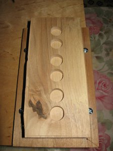

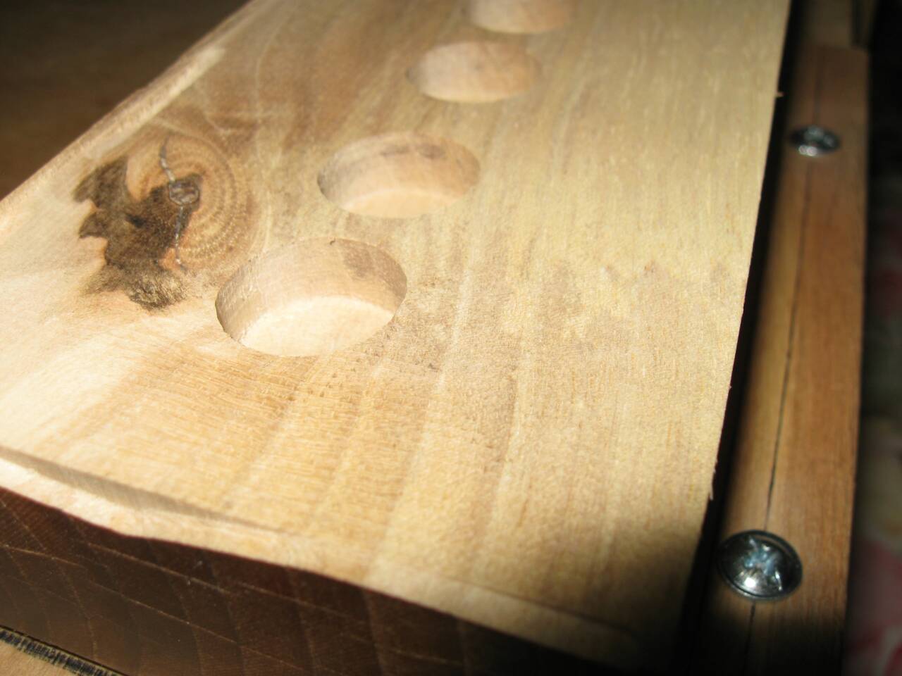

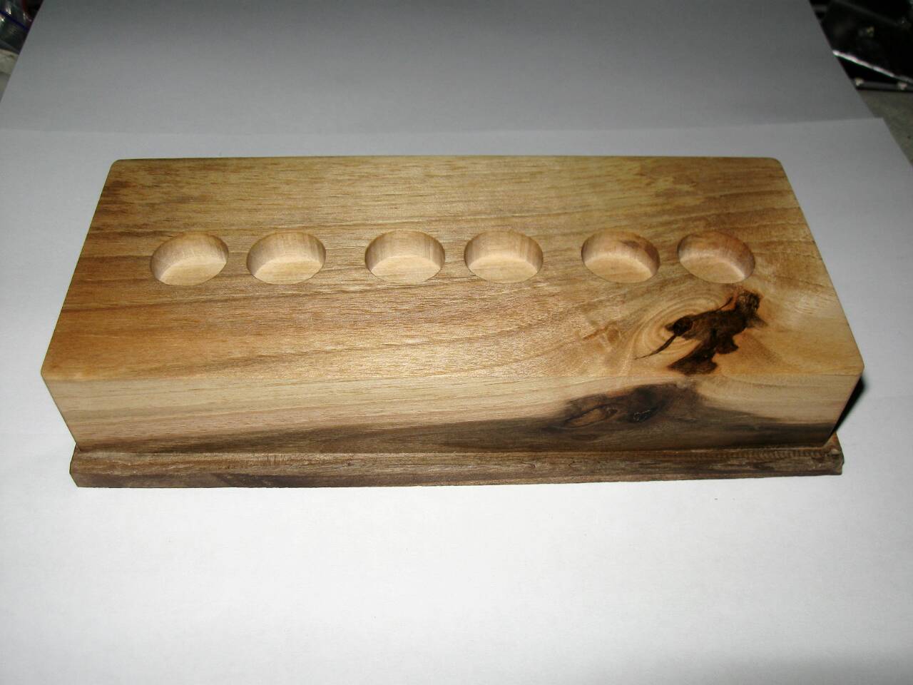

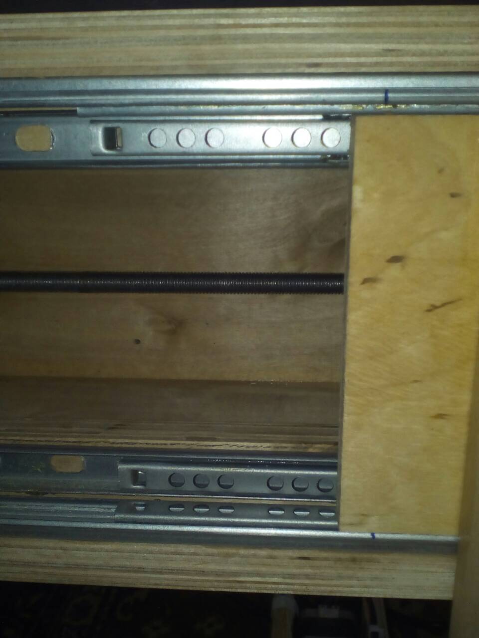

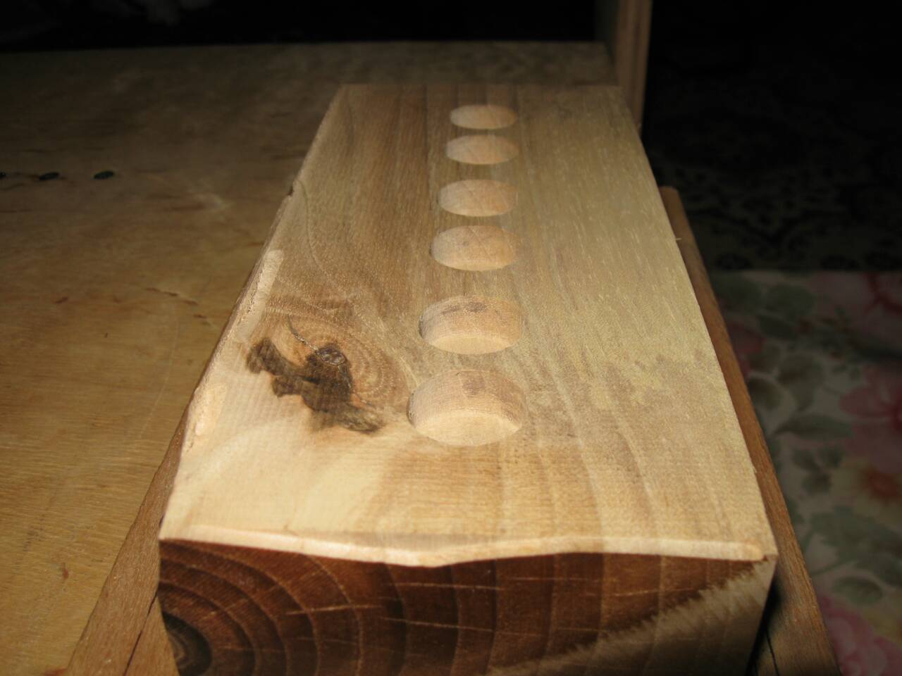

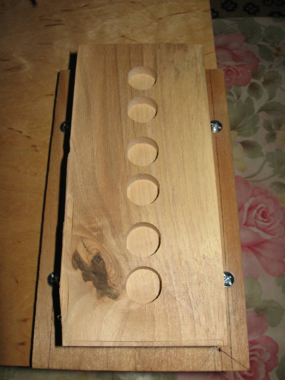

neo832002 писал(а):Ещё раз убедился что не кого не надо слушать а верить в свои силы.
Каждый человек по своему строит станок и имеет свою уникальность косяков, которые из далека не видны. (жесткость, китайская компллектуха ну и т.п...)
Все советуют то, с чем сталкивались и решали подобным образом свои косяки.
Со мной человек связался, типа нужно помочь ему... (электроника, как я использую)
С электроникой разобрались.
Есть заготовки, которые нужно в размер загнать, у него размеры не выходят и портится заготовка.
Прошу прислать фото станка...
IMG-101631a3d33cc1a5f9f0d75d08475c68-V.jpg (2065 просмотров) <a class='original' href='./download/file.php?id=149315&mode=view' target=_blank>Загрузить оригинал (84.36 КБ)</a>
IMG-00e16d6e4e90602d52fa62adcd307678-V.jpg (2065 просмотров) <a class='original' href='./download/file.php?id=149313&mode=view' target=_blank>Загрузить оригинал (92.11 КБ)</a>
IMG-6f1a74763a1a02c2fc4b1945150ee8f4-V.jpg (2065 просмотров) <a class='original' href='./download/file.php?id=149314&mode=view' target=_blank>Загрузить оригинал (86.36 КБ)</a>
IMG-a42c0f6b6b817cf017ee8b2779825e10-V.jpg (2065 просмотров) <a class='original' href='./download/file.php?id=149316&mode=view' target=_blank>Загрузить оригинал (99.95 КБ)</a>
IMG-becda30c995222d839435207af3e3558-V.jpg (2065 просмотров) <a class='original' href='./download/file.php?id=149318&mode=view' target=_blank>Загрузить оригинал (96.58 КБ)</a>
Да ещё и с китайской бормашинкой вместо шпинделя.
Что тут сказать... и что посоветовать...
