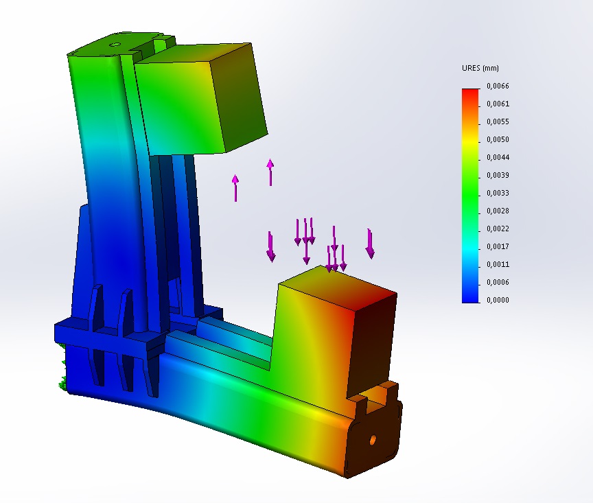

Сожалею, что никто не смог прокомментировать мои диаграммы симуляции нагрузок в смысле много или мало, и сколько надо бы. По многочисленным постам на этом форуме видно, что жёсткость станка - это определяющая характеристика станка и первая по встречаемости причина разочарований после сборки. Не хотелось бы делать ошибки. К сожалению, объективных данных, а какой именно жёсткости должен быть станок мало. Нашёл только одну ветку http://www.cnc-club.ru/forum/viewtopic. ... 47&t=16342 где автор измеряет жёсткость в Н/мкм, то есть какую надо приложить силу в Ньютонах к определяющей детали станка, чтобы сдвинуть её на 1 мкм. Там же приводится средние характеристики разных станков, чтобы можно было ориентироваться:
Деревяшечному станку достаточно 1-2 Н/мкм
Народный станок Фрезерюги, предназначенный по алюминию - 3,27 Н/мкм
Старый пятиосный краснопролетарский ОЦ МС-300 - 25 Н/мкм
Современные небольшие ОЦ - 60-80 Н/мкм
Пересчитал по данной методике свою раму - получается примерно 12,5 Н/мкм (3 сотки на 40 кг). Думаю опоры, подшипники и пр. ухудшат результат вдвое, то есть до 6 Н/мкм - что ж, мой станок-проект уже алюминий точно сможет грызть, но до стали ещё далеко как до канадской границы. Думаю переделать конструкцию рамы примерно до 30-40 Н/мкм, дальше смысла нет. Как кто думает? До какой границы идти?

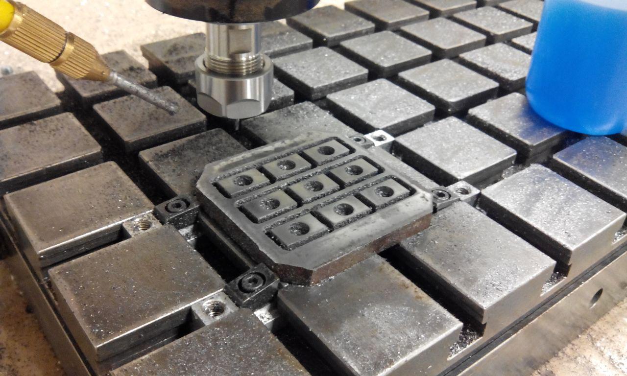

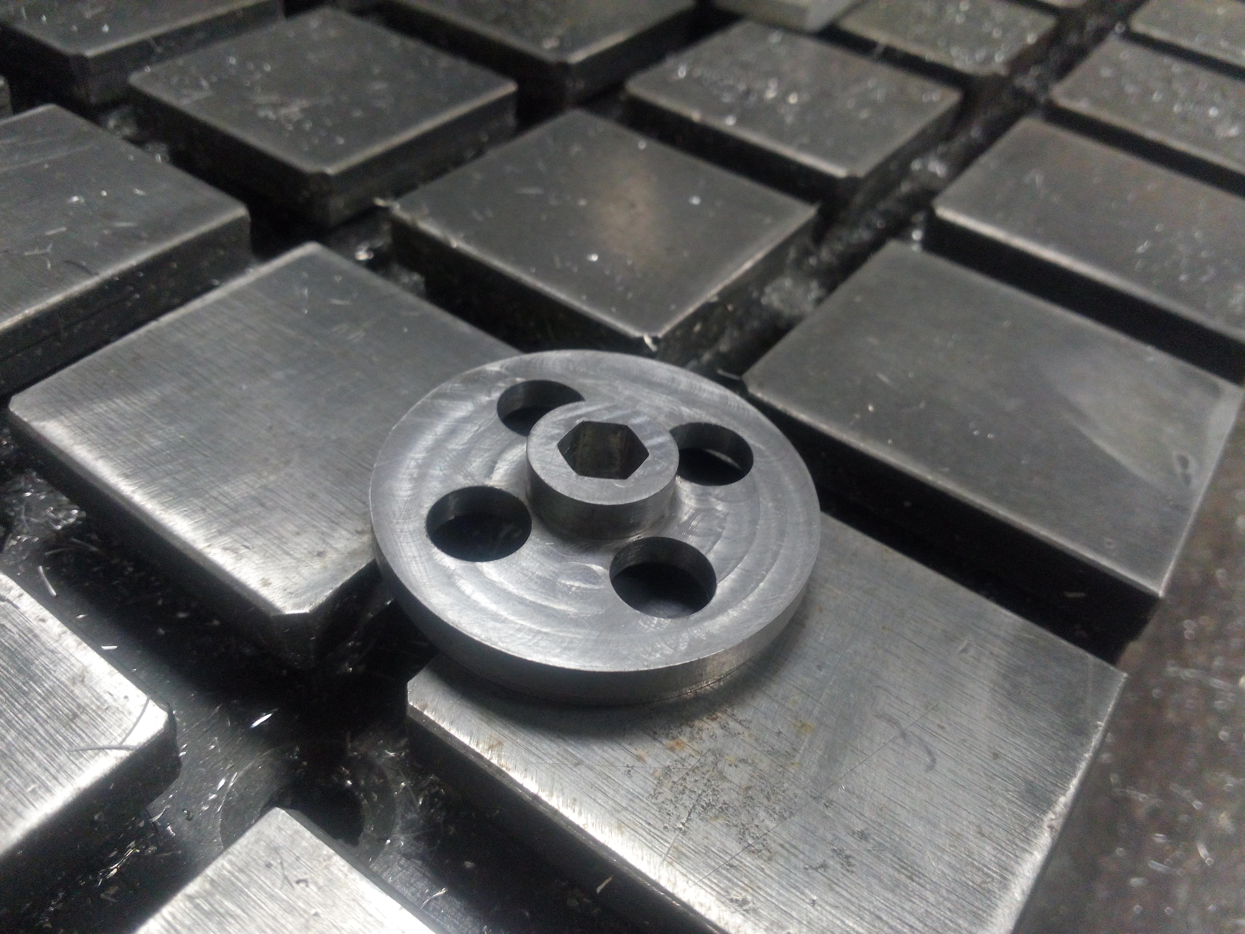

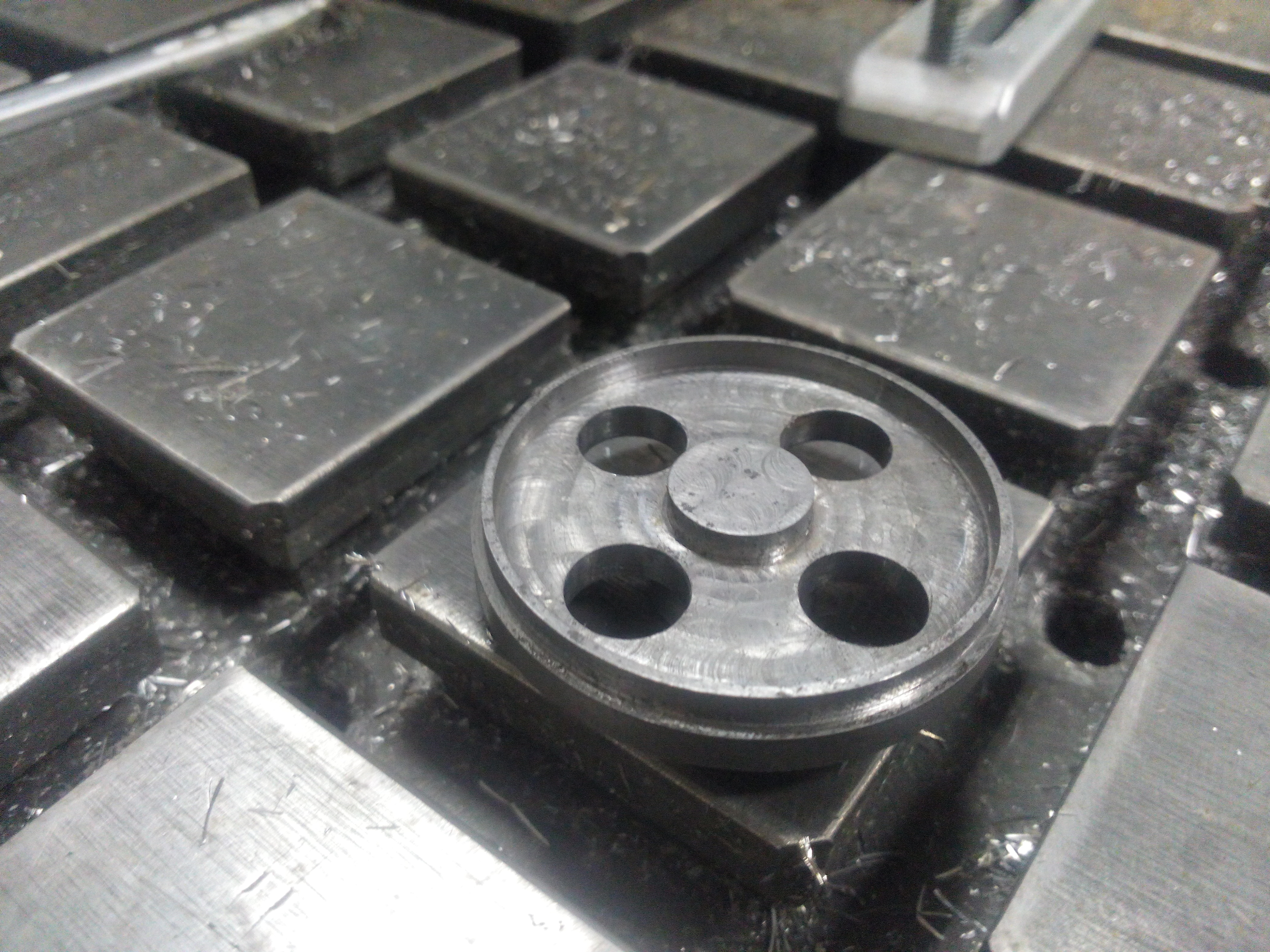

Для примера вот мелкие железки какие делал на своём "деревяшечном", с изначально меньшей жесткостью.
вся пачка попадает в пол сотки на этих размерах.
photo_2018-09-29_03-19-04.jpg (4950 просмотров) <a class='original' href='./download/file.php?id=147382&mode=view' target=_blank>Загрузить оригинал (151.61 КБ)</a>
photo_2018-09-29_03-20-04.jpg (4950 просмотров) <a class='original' href='./download/file.php?id=147383&mode=view' target=_blank>Загрузить оригинал (126.83 КБ)</a>
photo_2018-09-29_03-20-48.jpg (4950 просмотров) <a class='original' href='./download/file.php?id=147384&mode=view' target=_blank>Загрузить оригинал (104.39 КБ)</a>

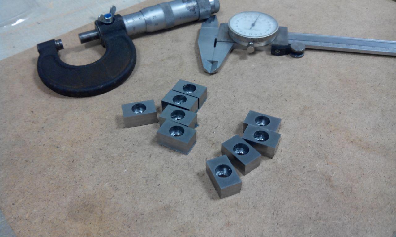

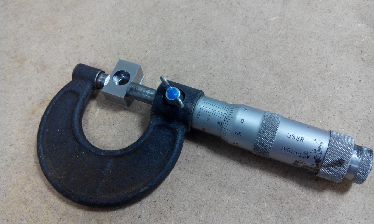

тут тоже в пару соток основные размеры попадают. фрезы 4 и 6мм китай, режимы чуть легче их заводских - глубина=D, но на сторону 0.07D(по их табличке вроде 0.15)
IMG_20180420_200639.jpg (4950 просмотров) <a class='original' href='./download/file.php?id=147385&mode=view' target=_blank>Загрузить оригинал (5.15 МБ)</a>
IMG_20180420_200657.jpg (4950 просмотров) <a class='original' href='./download/file.php?id=147386&mode=view' target=_blank>Загрузить оригинал (5.06 МБ)</a>
Больше всего беспокойств вызывает именно шпиндель и его подшипники. тк слышно как его трясет, по сравнению с алюминием.

Перерисовал. Пока только схематично, но приближенно к планируемой конструкции. Исследуется только станина и колонна. Имитация сверления, нагрузка 40 кг. Перемещения в районе шпинделя/детали суммарно уменьшились до 8 микрон! Уже приемлемо.
Сборка сверление для симуляции однотрубная адски усиленный 2.JPG (3919 просмотров) <a class='original' href='./download/file.php?id=149394&mode=view' target=_blank>Загрузить оригинал (94.74 КБ)</a>
