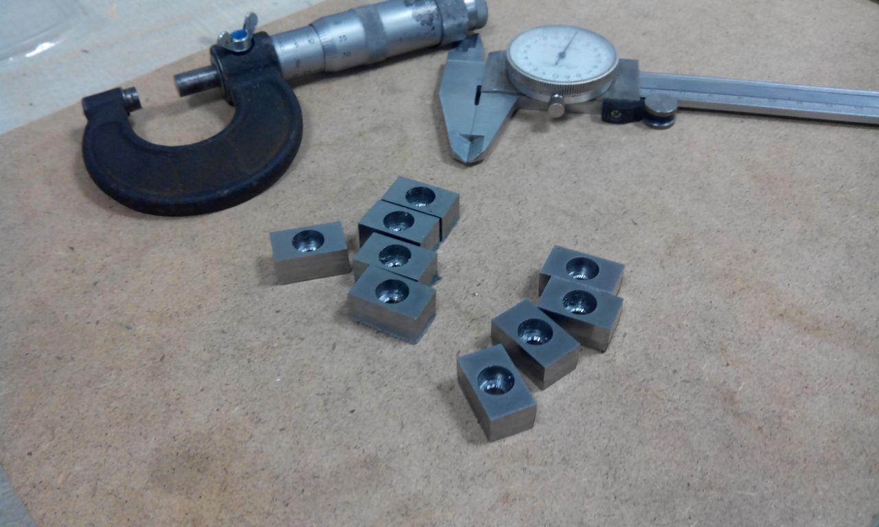

Для примера вот мелкие железки какие делал на своём "деревяшечном", с изначально меньшей жесткостью.
вся пачка попадает в пол сотки на этих размерах.
photo_2018-09-29_03-19-04.jpg (4698 просмотров) <a class='original' href='./download/file.php?id=147382&sid=c1ca5cdfa5a2c27aaa33d246fca1ae02&mode=view' target=_blank>Загрузить оригинал (151.61 КБ)</a>
photo_2018-09-29_03-20-04.jpg (4698 просмотров) <a class='original' href='./download/file.php?id=147383&sid=c1ca5cdfa5a2c27aaa33d246fca1ae02&mode=view' target=_blank>Загрузить оригинал (126.83 КБ)</a>
photo_2018-09-29_03-20-48.jpg (4698 просмотров) <a class='original' href='./download/file.php?id=147384&sid=c1ca5cdfa5a2c27aaa33d246fca1ae02&mode=view' target=_blank>Загрузить оригинал (104.39 КБ)</a>
тут тоже в пару соток основные размеры попадают. фрезы 4 и 6мм китай, режимы чуть легче их заводских - глубина=D, но на сторону 0.07D(по их табличке вроде 0.15)
IMG_20180420_200639.jpg (4698 просмотров) <a class='original' href='./download/file.php?id=147385&sid=c1ca5cdfa5a2c27aaa33d246fca1ae02&mode=view' target=_blank>Загрузить оригинал (5.15 МБ)</a>
IMG_20180420_200657.jpg (4698 просмотров) <a class='original' href='./download/file.php?id=147386&sid=c1ca5cdfa5a2c27aaa33d246fca1ae02&mode=view' target=_blank>Загрузить оригинал (5.06 МБ)</a>
Больше всего беспокойств вызывает именно шпиндель и его подшипники. тк слышно как его трясет, по сравнению с алюминием.
