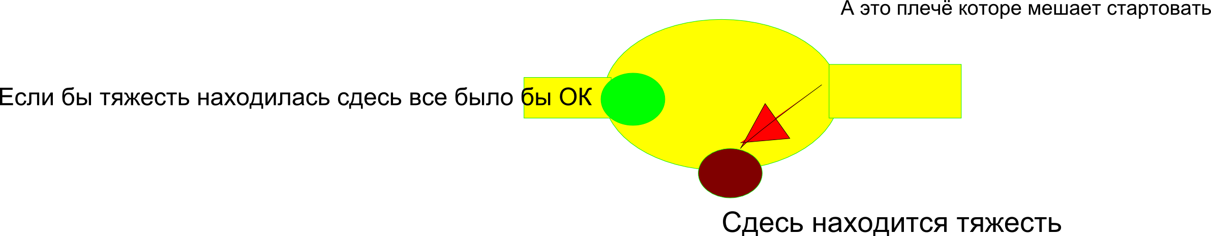

Вот в чем проблема
Диаметр скорлупы 120 мм ( плюс - минус )
Вес не могу замерить - кантор не покажет а электронных весов нет ну не 100 грамм - больше

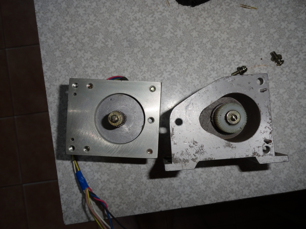

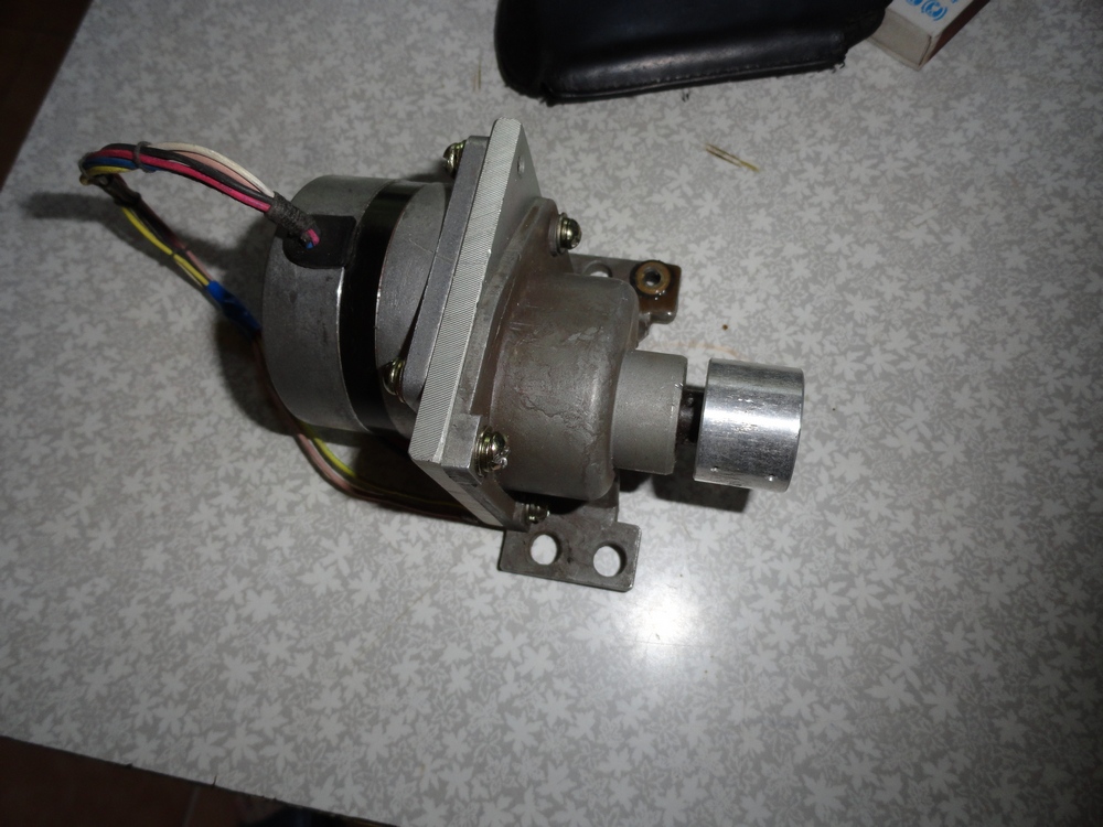

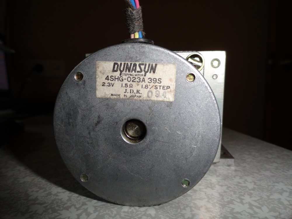

Я тут в закромах порылся вот такую штуковину нашел ( есть в наличии 2 штуки ) правда шаг у него 1,8 - но стоит редуктор а че на выходе не известно - но у него 6 проводов а у двигателе на EGG - Botе 4 провода
Да к стати нашел в природе ручки тоньше 0,1мм но цена...... http://store.copicmarker.com/collection ... ts/mlsp10a

vladimir74
Сообщения: 537
Зарегистрирован: 25 май 2011, 14:14
Репутация: 19
Откуда: Магнитогорск
Re: Egg-bot по русски ( просьба помочь )
Сообщение vladimir74 »
Зачем так усложнять, я бы подумал в сторону ремня и шкива.
Цена вроде не кусается, http://duxe.ru/index.php?cPath=54
Для примера: шкив D20 и шкив D40, должна получится редукция 1:2, если не прав, поправте.
Решаете частично вопрос с рычагом при старте, повышаете дискретность.

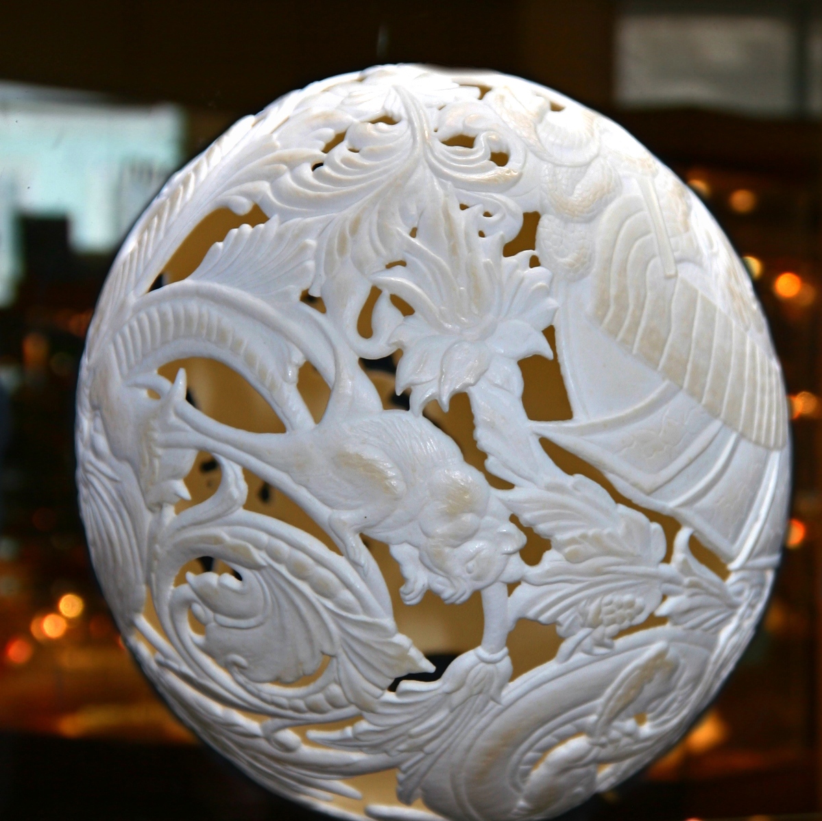

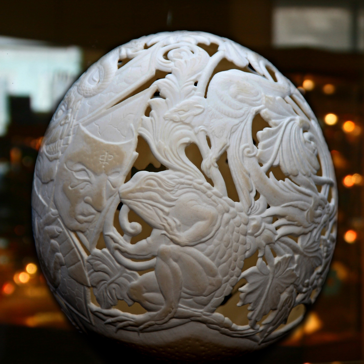

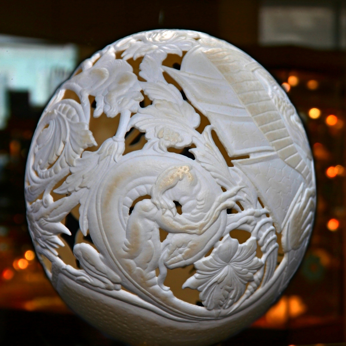

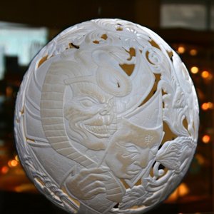

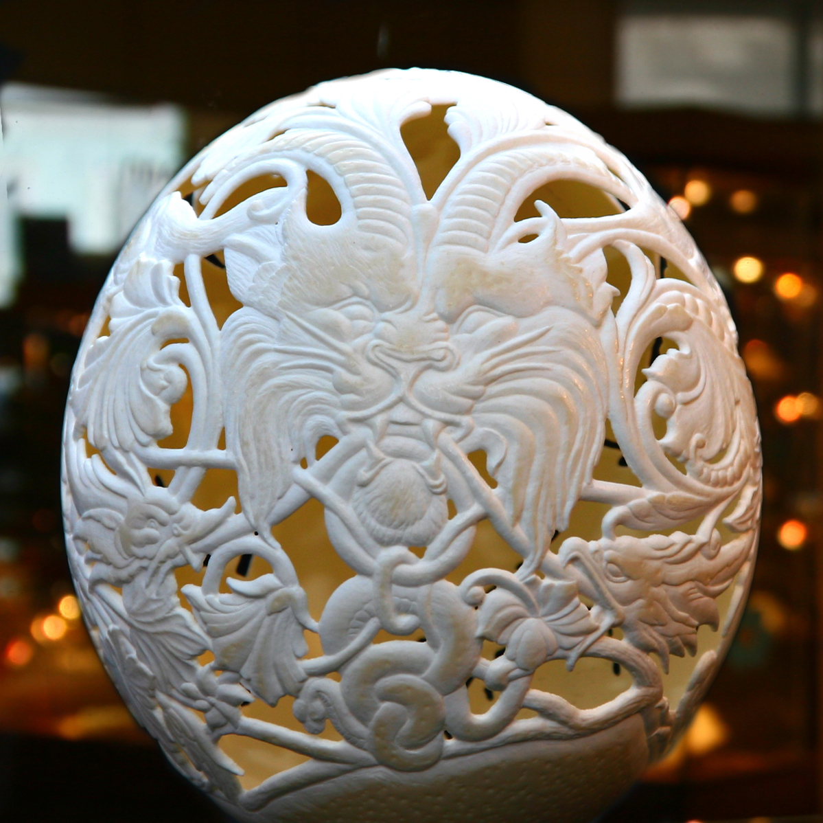

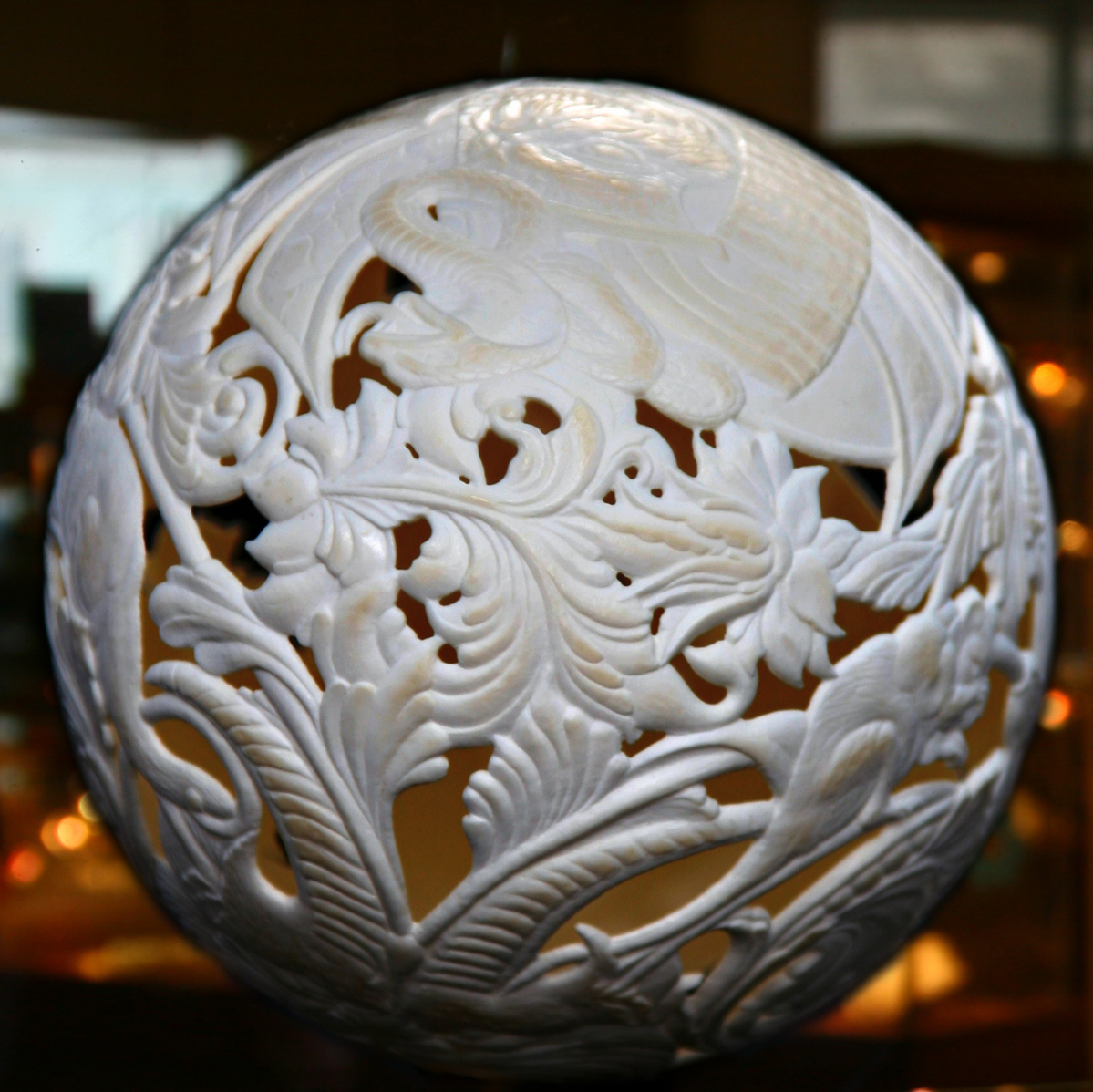

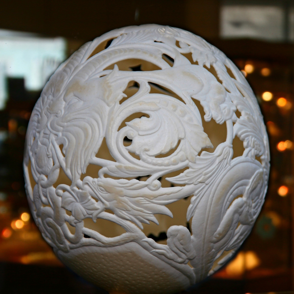

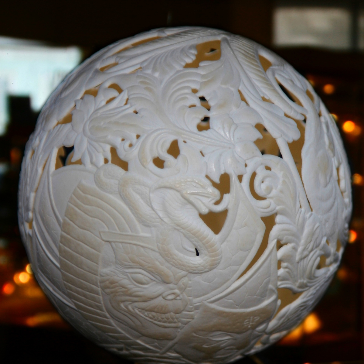

Ну вот решил похвастаться результатом. ( пока ручного труда ) Но следующую работу начну с того что Egg - bot нарисует мне эскиз на скорлупе ( благодаря этому форуму я все таки получил этот чудо станок))))
Всем еще раз огромное спасибо
Скорлупа дьявола ( Маски ) (8855 просмотров) <a class='original' href='./download/file.php?id=16294&mode=view' target=_blank>Загрузить оригинал (516.51 КБ)</a>
Скорлупа дьявола ( Маски ) (8855 просмотров) <a class='original' href='./download/file.php?id=16295&mode=view' target=_blank>Загрузить оригинал (467.27 КБ)</a>
Скорлупа дьявола ( Маски ) (8855 просмотров) <a class='original' href='./download/file.php?id=16296&mode=view' target=_blank>Загрузить оригинал (810.9 КБ)</a>
Скорлупа дьявола ( Маски ) (8855 просмотров) <a class='original' href='./download/file.php?id=16297&mode=view' target=_blank>Загрузить оригинал (904.01 КБ)</a>
Скорлупа дьявола ( Маски ) (8855 просмотров) <a class='original' href='./download/file.php?id=16298&mode=view' target=_blank>Загрузить оригинал (762.26 КБ)</a>
Скорлупа дьявола ( Маски ) (8855 просмотров) <a class='original' href='./download/file.php?id=16299&mode=view' target=_blank>Загрузить оригинал (540.33 КБ)</a>
Скорлупа дьявола ( Маски ) (8855 просмотров) <a class='original' href='./download/file.php?id=16300&mode=view' target=_blank>Загрузить оригинал (552.82 КБ)</a>
Скорлупа дьявола ( Маски ) (8855 просмотров) <a class='original' href='./download/file.php?id=16301&mode=view' target=_blank>Загрузить оригинал (871.02 КБ)</a>
vovafed
Сообщения: 1810
Репутация: 325
Откуда: башкортостан
Сообщение vovafed »
:good: красиво
а чем режете скорлупу гравером или резцами?
Класс :good:
konstantinnet
Сообщения: 40
Зарегистрирован: 22 май 2012, 00:35
Сообщение konstantinnet »
vovafed писал(а)::good: красиво
Вся работа выполнена с помощью резцов и лишь только отверстия прорезались бормашинкой

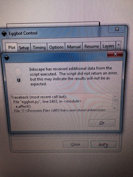

Помогите пожалуйста! В чем может быть проблема?
8KcXpxpJgdA.jpg (7958 просмотров) <a class='original' href='./download/file.php?id=46440&mode=view' target=_blank>Загрузить оригинал (66.62 КБ)</a>
Нужен весь текст ошибки. Просто скопируй целиком и вставь в сообщение.
