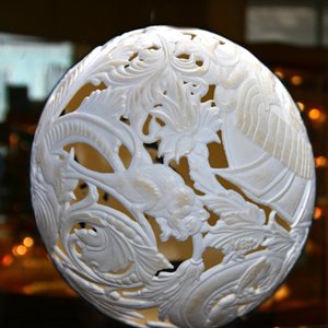

Вот в чем проблема
Диаметр скорлупы 120 мм ( плюс - минус )
Вес не могу замерить - кантор не покажет а электронных весов нет ну не 100 грамм - больше

Диаметр страусиного яйца 130...150мм.
При диаметре 140мм:
2*pi*R=2*3.14*70мм=439,6мм (17.3071 дюймов)
dpi=3200/17.3071=184,8952
Какой диаметр у гусиного яйца?

Я ни че в расчетах не понимаю - но как я понял - разрешение у EGG_BOT в половину меньше чем у принтера ?
Андрей ХаЧу ! двигатели с 0,9 шагом ))))))
У гусиного 57 мм ( то на котором последний рисунок )

Расчеты для гусиного яйца:
2*28,5*3.14=178,98мм (7.0465 дюймов)
3200/7.0465=454 dpi

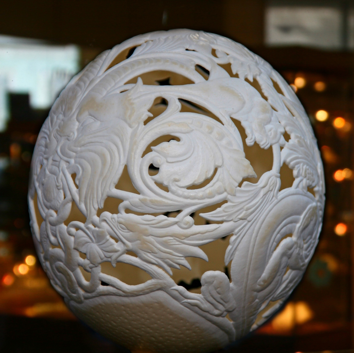

Ну вот решил похвастаться результатом. ( пока ручного труда ) Но следующую работу начну с того что Egg - bot нарисует мне эскиз на скорлупе ( благодаря этому форуму я все таки получил этот чудо станок))))
Всем еще раз огромное спасибо

:good: красиво
а чем режете скорлупу гравером или резцами?

vovafed писал(а)::good: красиво
Вся работа выполнена с помощью резцов и лишь только отверстия прорезались бормашинкой

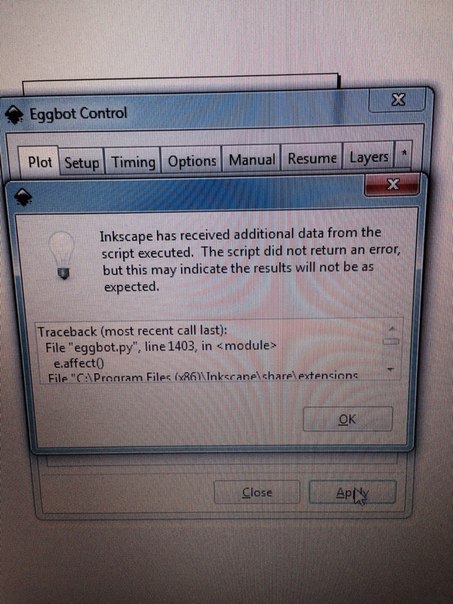

Помогите пожалуйста! В чем может быть проблема?
8KcXpxpJgdA.jpg (7969 просмотров) <a class='original' href='./download/file.php?id=46440&mode=view' target=_blank>Загрузить оригинал (66.62 КБ)</a>
Re: Egg-bot по русски ( просьба помочь )
Нужен весь текст ошибки. Просто скопируй целиком и вставь в сообщение.
