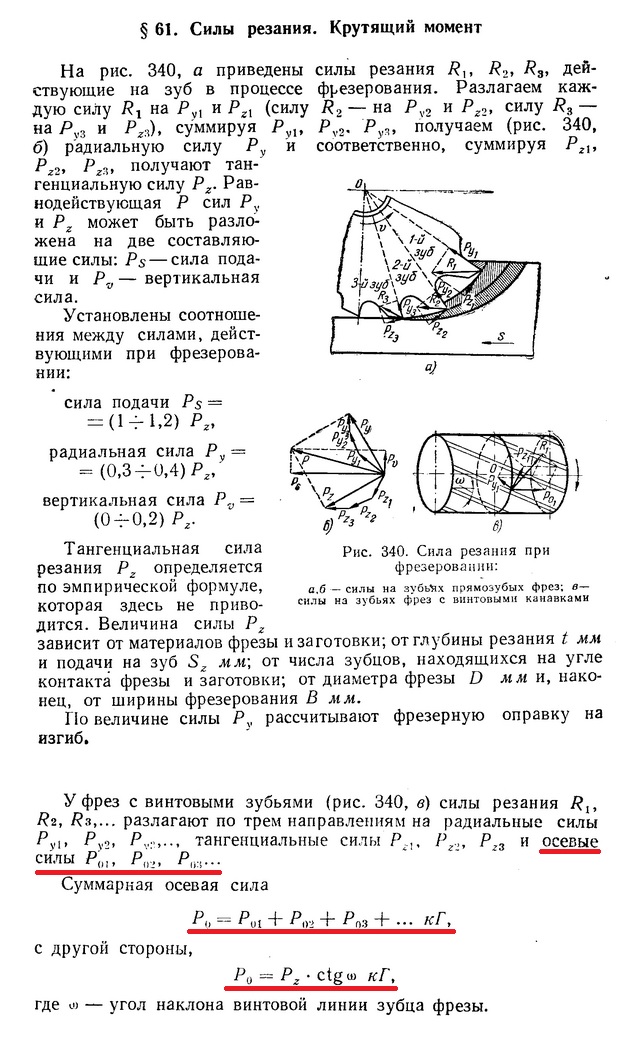

Дополнение из одной старой книжки(чтоб у ТСа вообще мозг вскипел :) ):
Сила резания..jpg (2990 просмотров) <a class='original' href='./download/file.php?id=130534&mode=view' target=_blank>Загрузить оригинал (235.77 КБ)</a>
И не забывайте - это всё для ГОРИЗОНТАЛЬНОГО фрезера - ось в нём параллельна плоскости земли! Ну, чтоб понимать откуда плясать при слове "вертикальная сила".

Может все-таки только вектор радиальной?
Как ни рассказуй, на примерах не показуй - все равно каждый что-то свое придумывает.
Даже в книге вон написано что фрезу отгибает ТОЛЬКО радиальная сила, которая на 60% меньше силы резанья. Как можно спорить с уже написанным определением?

Есть книга, ссылку на статью выложили в 20м сообщении.
Черным по русскому все написано. Нет блин, нужно все перекручивать.
