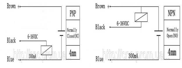

Lexx001 писал(а):а есть разница между PNP и NPN?
Да. PNP NC закрытый, NPN NO открытый.

NikolayUa24 писал(а):PNP закрытый, NPN открытый.
может вы перепутали с NO и NC ?
PNP выдает при сработке + на выходе, NPN - подтягивает к минусу
имхо удобнее NPN, а то мне приходилось лепить плату на оптопарах, чтобы PNP превратить в NPN

Lexx001 писал(а):а какой лучше? надежнее?
Оба одинаковые, срабатывает на расстоянии 4мм от стали, алюминия, меди, бронзы, свинца и т.д. Датчики нужно выбирать под интерфейсную плату.
Untitled_003.jpg (5014 просмотров) <a class='original' href='./download/file.php?id=134980&mode=view' target=_blank>Загрузить оригинал (20.09 КБ)</a>

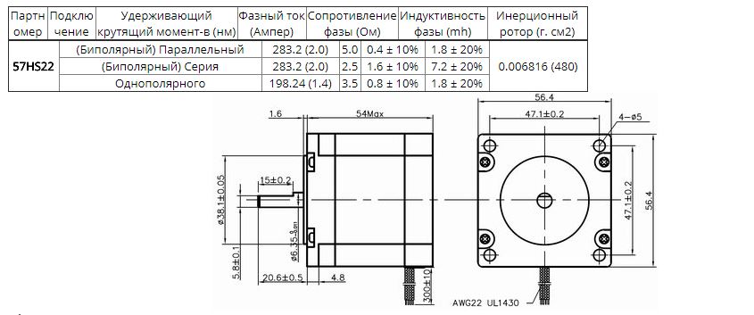

подскажите как лучше подключить данный двигатель? и сколько ставить на драйвере
Снимок.JPG (4716 просмотров) <a class='original' href='./download/file.php?id=138514&mode=view' target=_blank>Загрузить оригинал (56.83 КБ)</a>
Питание DC 36 В 16.7a 600 Вт - 2 шт итого 72 В
драйвер Leadshine dm856
всего 4 двигателя, подключение 8 проводов
Lexx001
Сообщения: 122
Зарегистрирован: 06 окт 2017, 17:45
Репутация: 4
Откуда: Мучкапский (Тамбовская обл.)
Re: Фрезерный по дереву 1300*1000*150 из проф трубы 120*80*6
Сообщение Lexx001 »
разобрался))) :thinking:
http://wiki.purelogic.ru/index.php?titl ... иполярных)
буду подключать биполярно параллельно

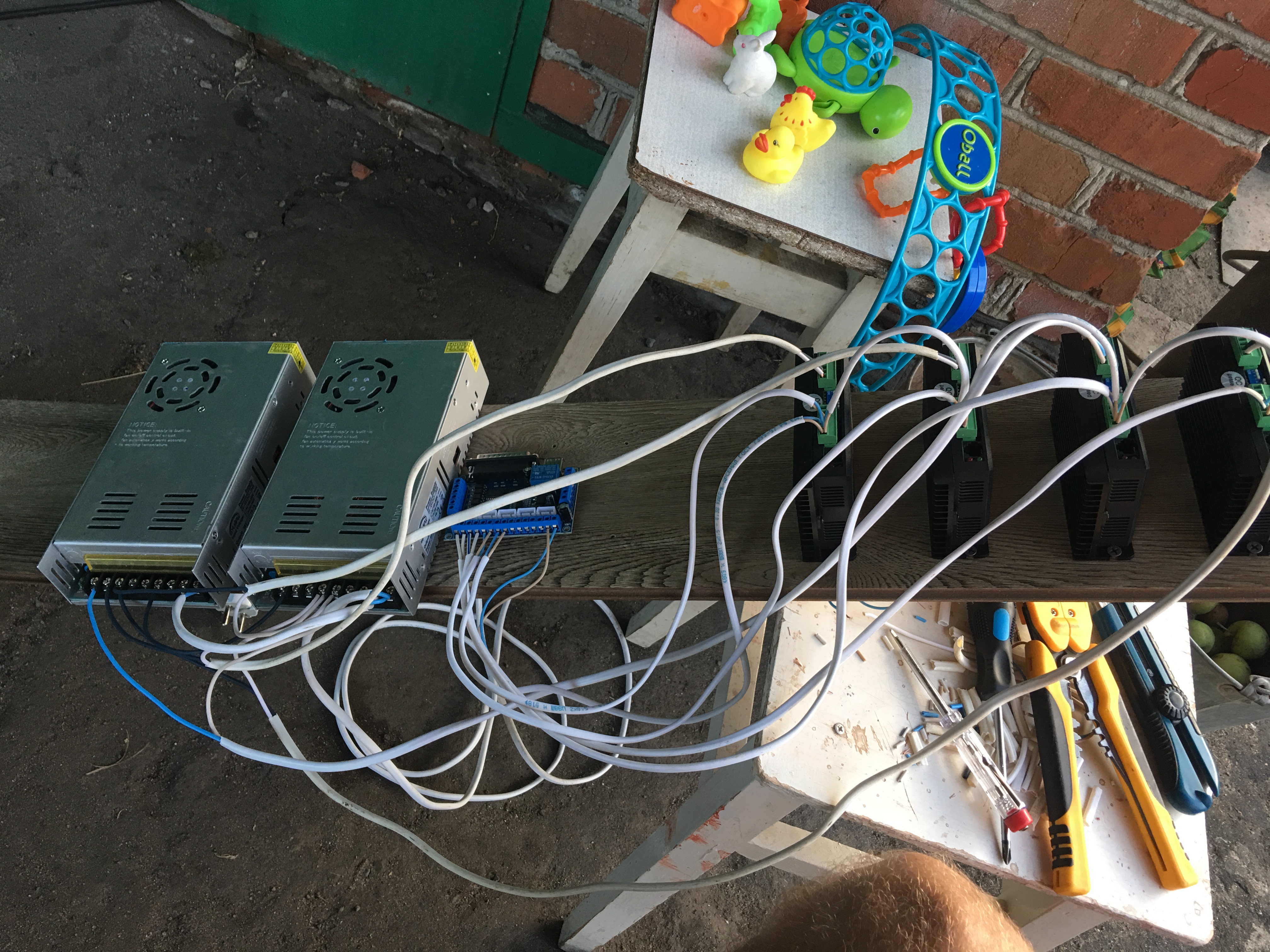

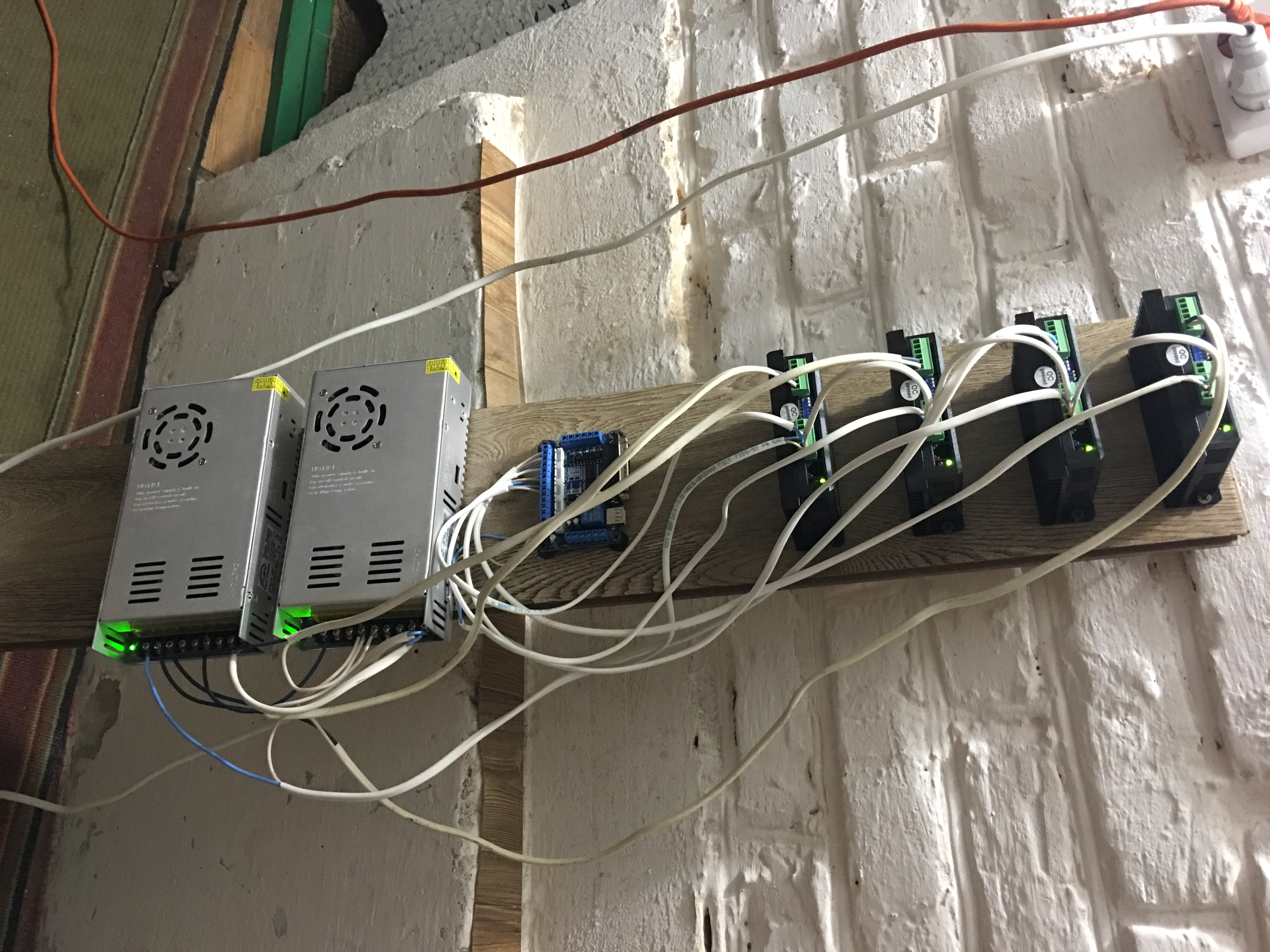

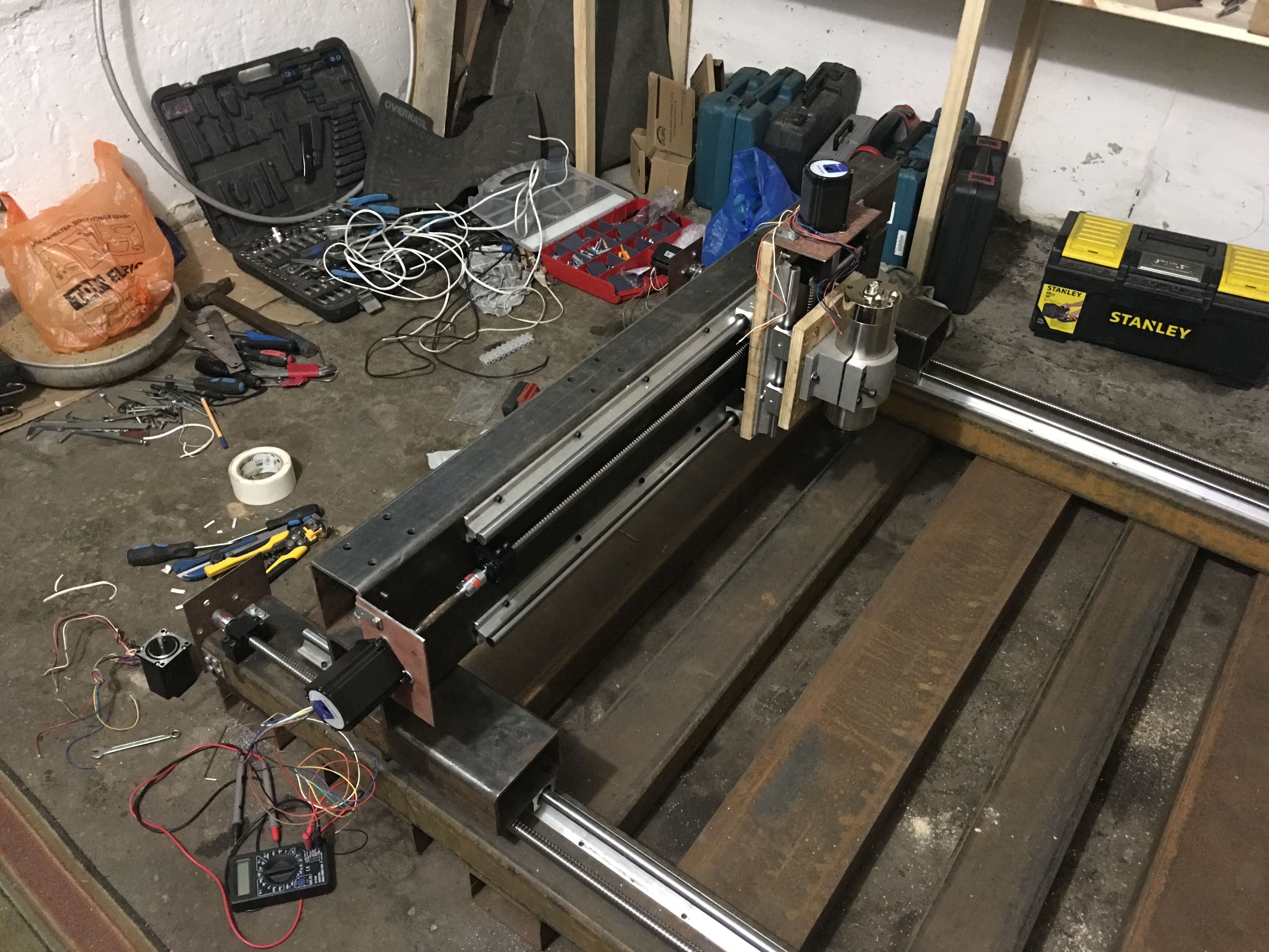

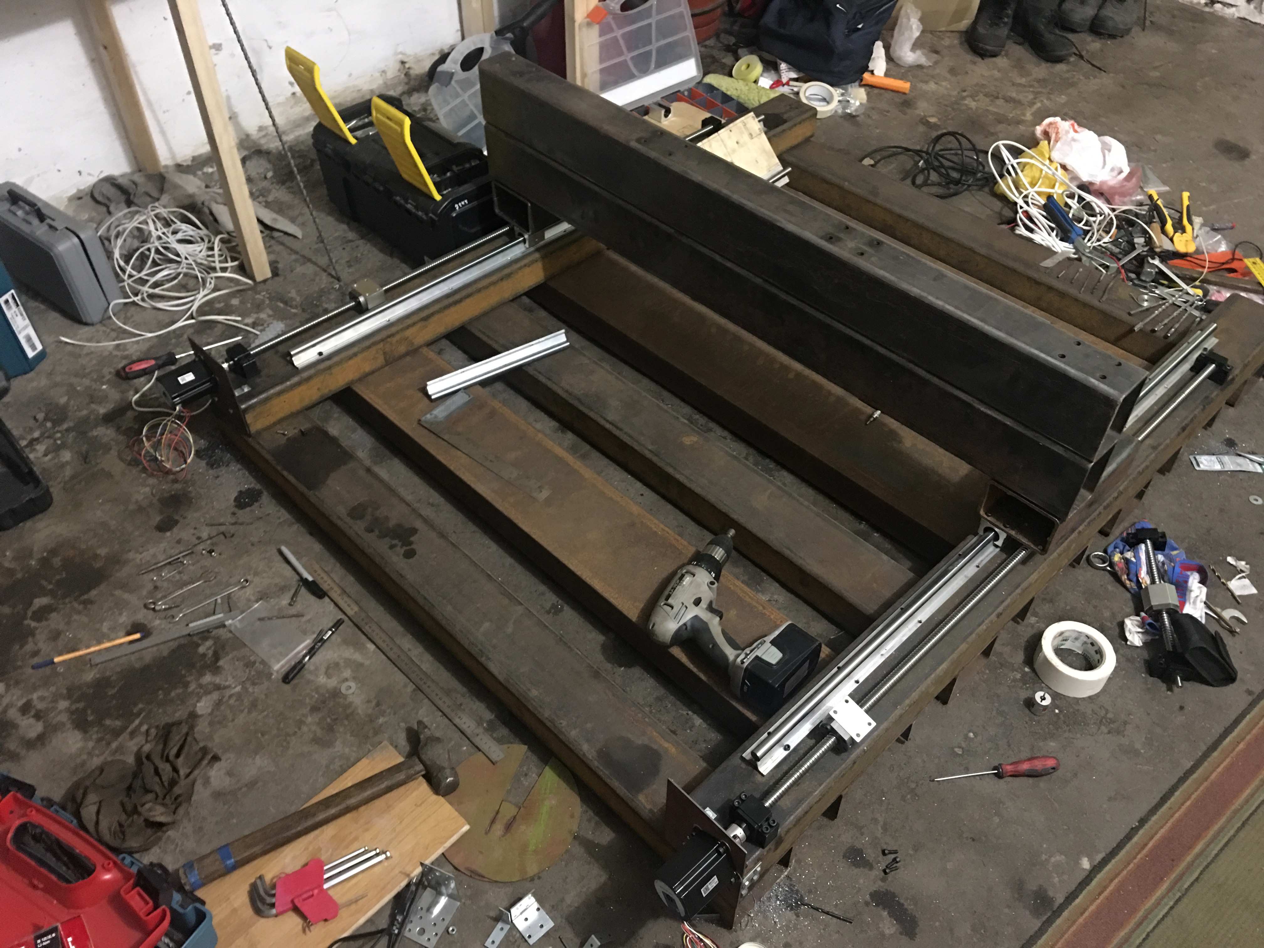

Lexx001
Сообщения: 122
Репутация: 4
Сообщение Lexx001 »

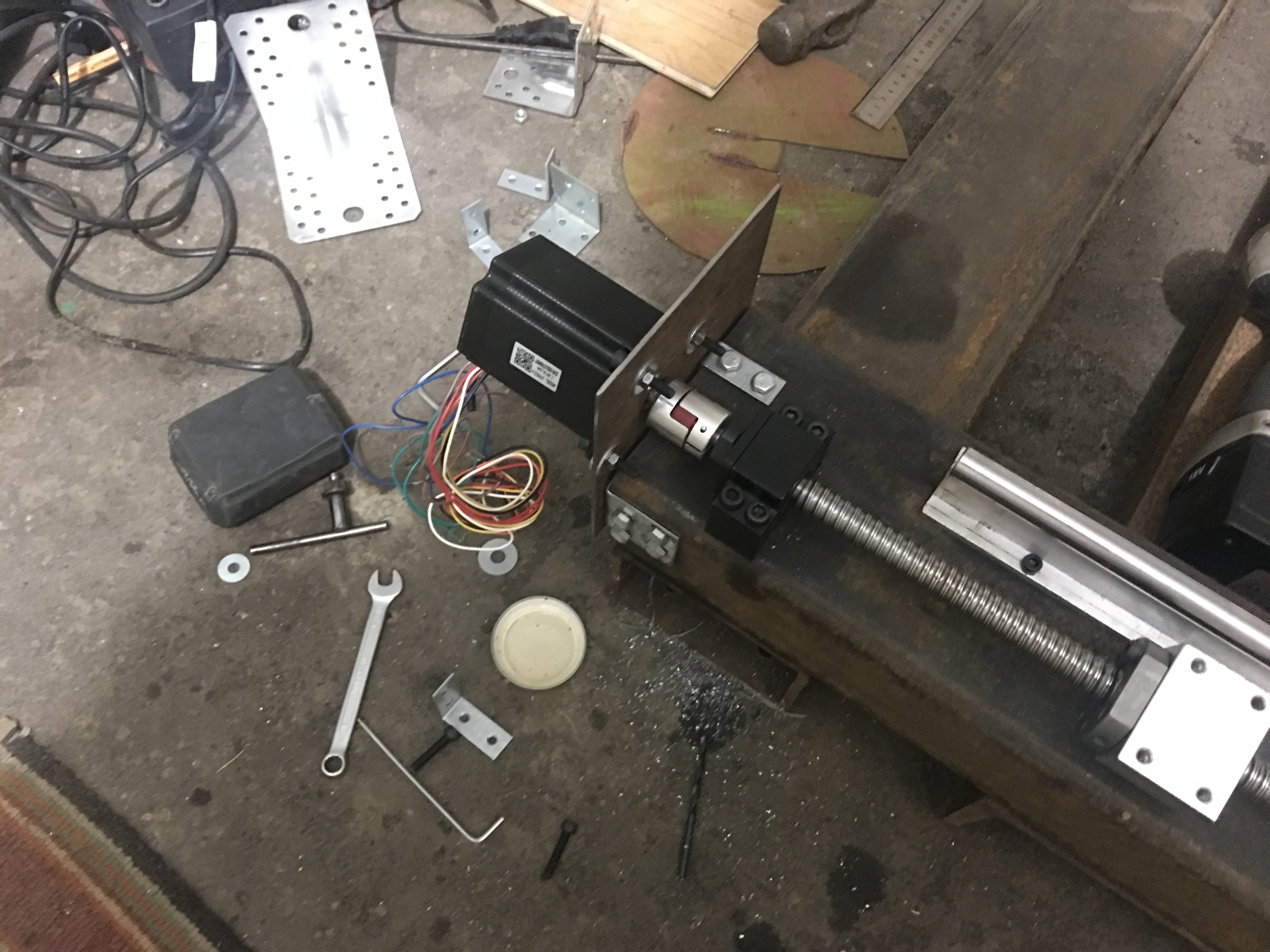

всем привет)
продолжение следует))))
IMG_1635-19-07-18-08-38.JPG (4230 просмотров) <a class='original' href='./download/file.php?id=143094&mode=view' target=_blank>Загрузить оригинал (2.22 МБ)</a>
IMG_1637-19-07-18-08-38.JPG (4230 просмотров) <a class='original' href='./download/file.php?id=143095&mode=view' target=_blank>Загрузить оригинал (1.81 МБ)</a>
IMG_1667-19-07-18-08-38.JPG (4230 просмотров) <a class='original' href='./download/file.php?id=143096&mode=view' target=_blank>Загрузить оригинал (2.78 МБ)</a>
IMG_1668-19-07-18-08-38.JPG (4230 просмотров) <a class='original' href='./download/file.php?id=143097&mode=view' target=_blank>Загрузить оригинал (2.3 МБ)</a>
IMG_1669-19-07-18-08-38.JPG (4230 просмотров) <a class='original' href='./download/file.php?id=143098&mode=view' target=_blank>Загрузить оригинал (2.47 МБ)</a>
