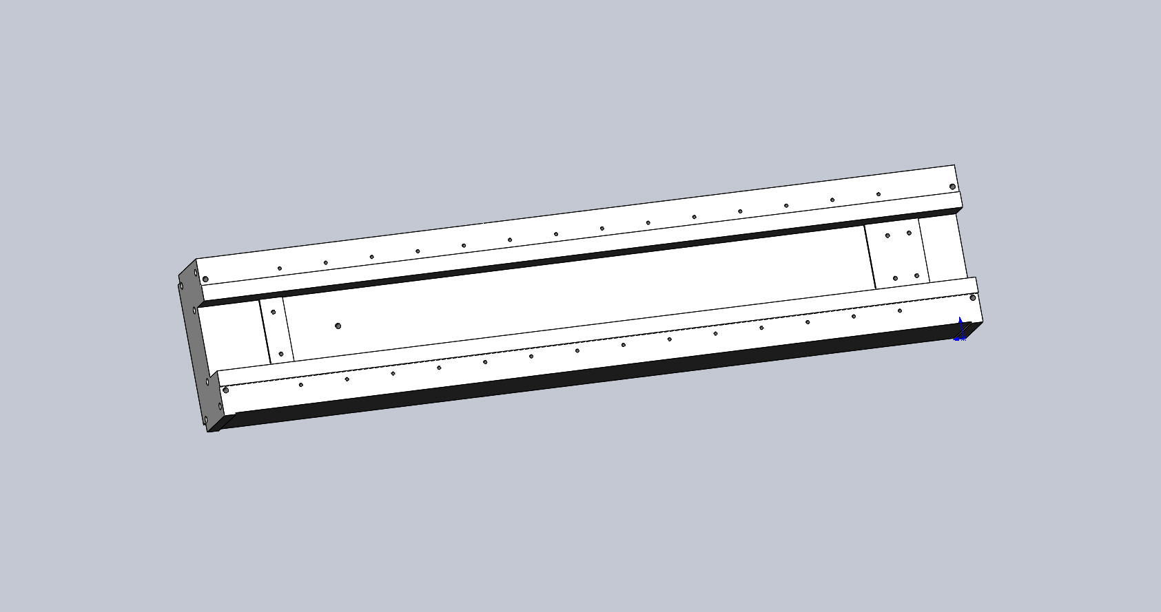

балку делать примерно так
никаких дырок, толщина стенки 15-20мм, меньше просто не отольют и не обработают, я узнавал у летейщиков. тож за вес боролся :hehehe:
уголки спереди на выступах под рельсы не нужны, ето чугуняка.
тут весь внешний контур 20мм, а ребра по 15
балка_988мм.JPG (2857 просмотров) <a class='original' href='./download/file.php?id=103107&mode=view' target=_blank>Загрузить оригинал (126.89 КБ)</a>
балка_9881мм.JPG (2857 просмотров) <a class='original' href='./download/file.php?id=103108&mode=view' target=_blank>Загрузить оригинал (174.31 КБ)</a>

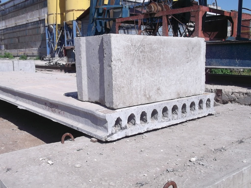

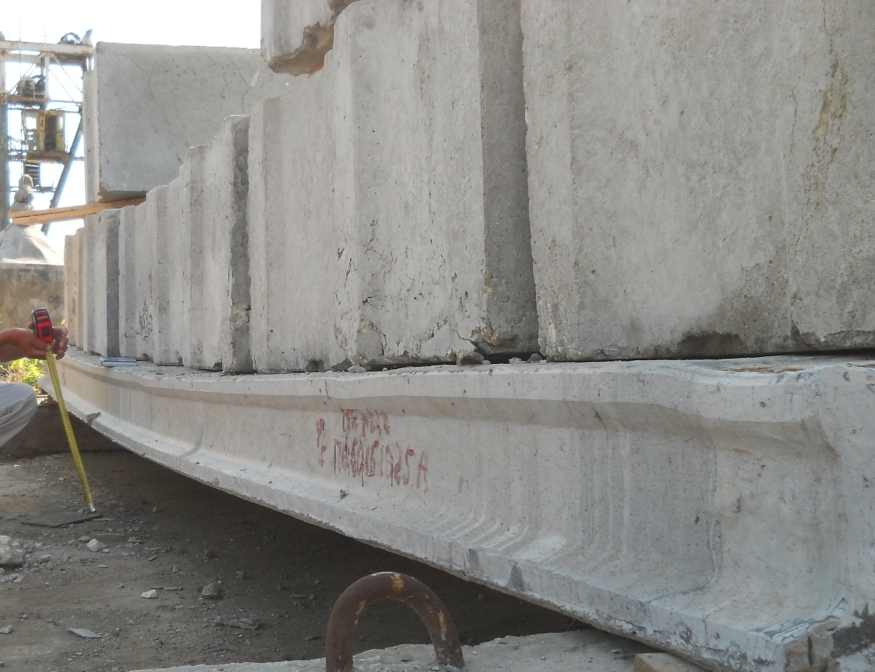

Re: Автобот из чугуния по цветмету 600х400х250
RussCust писал(а):я понимаю что не совсем верно и в жизни нагрузка будет не на пяточек, а на каретку, и не одну, и деформация по другому будет, но мне важно было сравнить на сколько деформируется в первом случае и во втором.
Тут даже сравнить то толком не получится, т.к. концы балки закреплены жестко (строго горизонтально и без возможности перемещения вдоль портала), а не шарнирно.
В реальности может оказаться, что и та и другая балка, показавшая хорошие результаты при некорректной симуляции, в реальности не выдерживают изгибающие усилия.
Вполне может получиться, что такой расчет покажет результат противоречащей реальности.
Я то смотрю с точки зрения архитектора.
Представь архитектор твоего дома неправильно рассчитал бы опоры концов плит перекрытия и не учел бы, что плиты прогибаясь будут выламывать стены, которые вообще не могут выдерживать нагрузку на изгиб (да и на горизонтальное перемещение - тоже).
