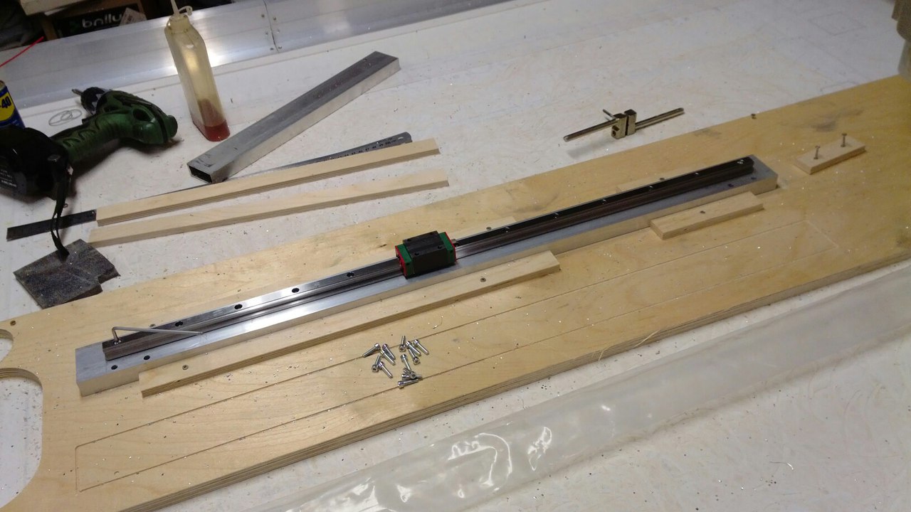

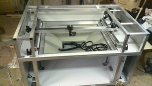

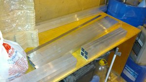

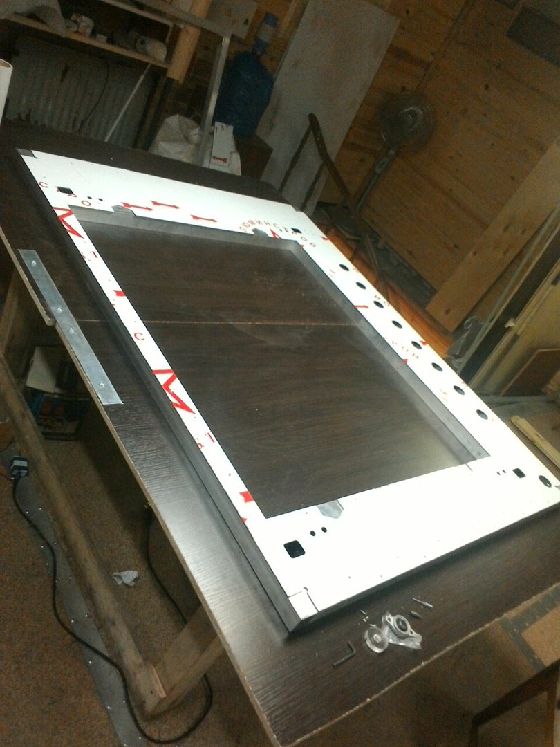

Ну вот и пришло время сборки
Сборка6.jpg (5143 просмотра) <a class='original' href='./download/file.php?id=101016&mode=view' target=_blank>Загрузить оригинал (768.55 КБ)</a>

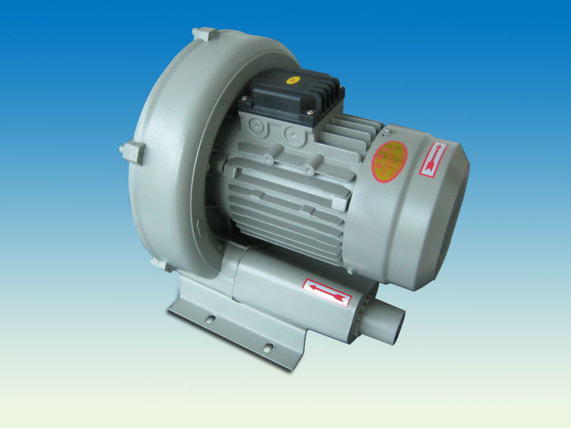

У другана компрессор стоит на 125л, все магазины обошел так и не нашел нужной мощности и тут попалась воздуходувка вихревая 400Ватт, мне кажется я перестарался с выбором. Наверное нужно будет думать о частотнике для регулировки оборотов.
shrimp.jpg (5142 просмотра) <a class='original' href='./download/file.php?id=101028&mode=view' target=_blank>Загрузить оригинал (45.01 КБ)</a>

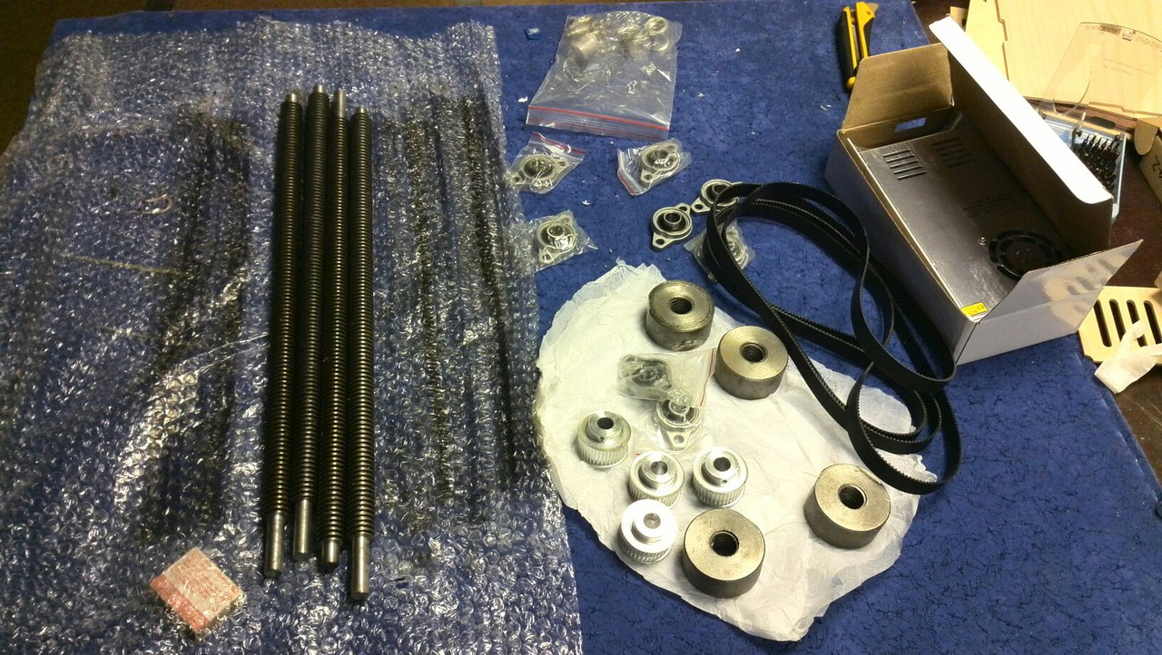

Сообщение Alex52 »
Ну вот и приехали недостающие детали

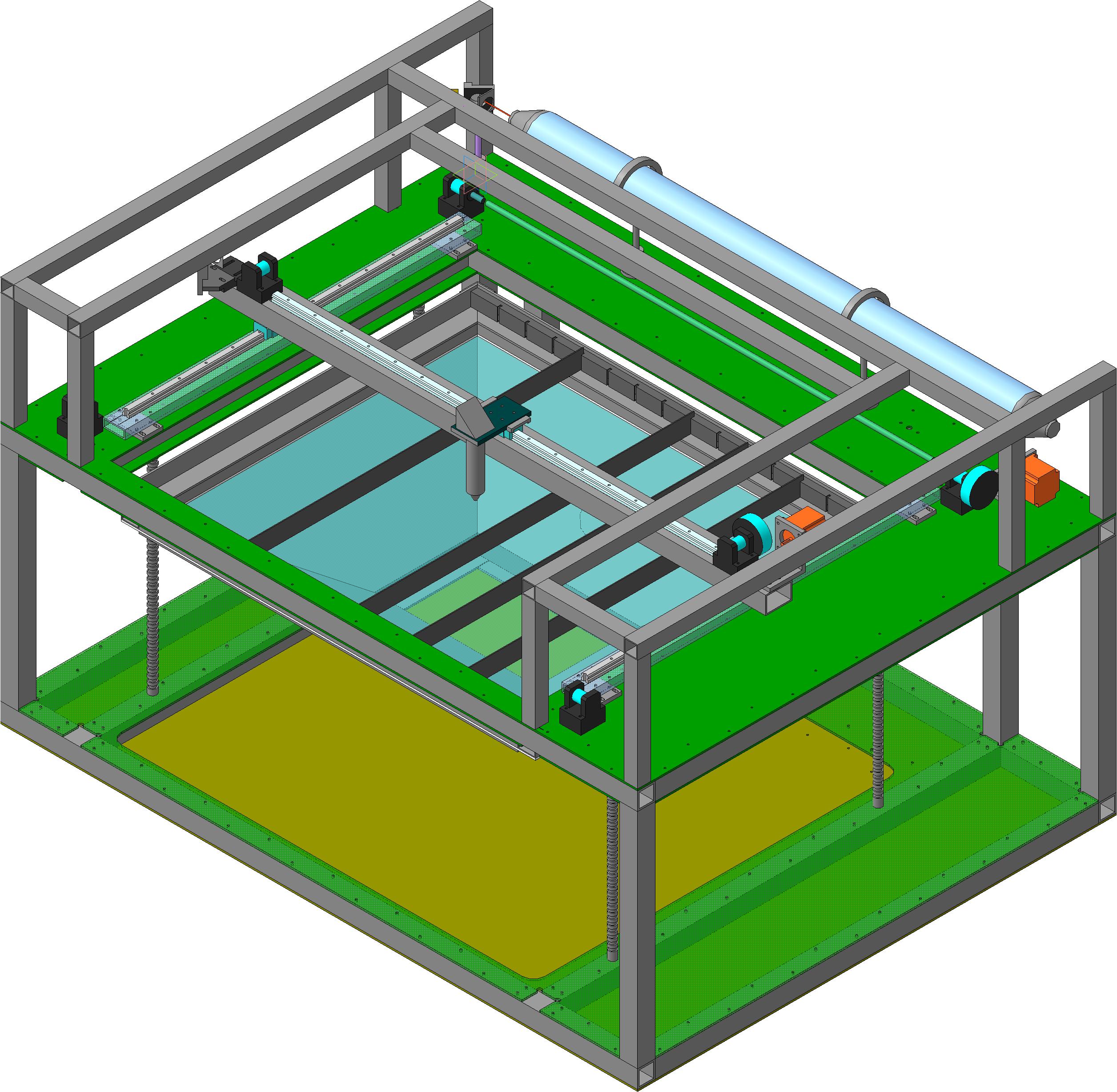

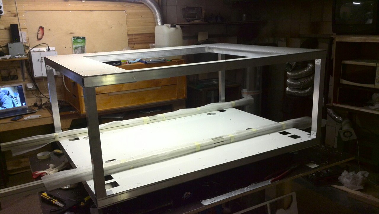

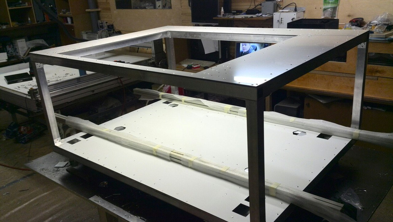

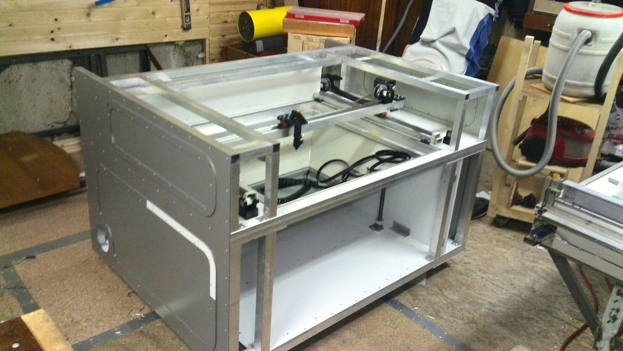

Alex52 писал(а):Ну вот и пришло время сборки
Раму не начали варить?Мне кажется много полезного обьема под стол уходит,может закрыть пространство по периметру рабочего поля чтоб можно было электронику втиснуть в ниши,насосы и прочее и вытяжке легче

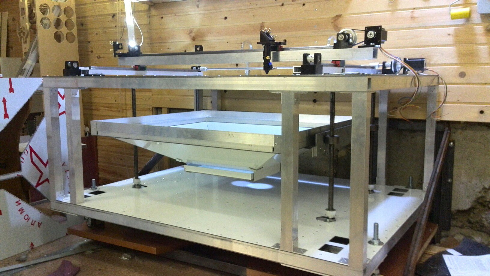

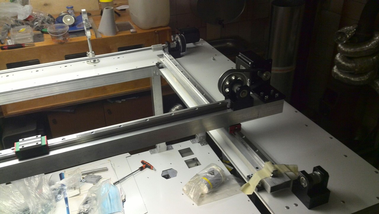

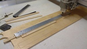

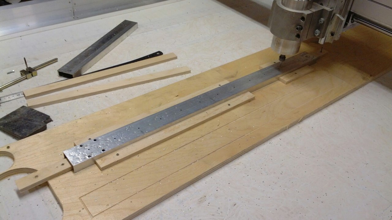

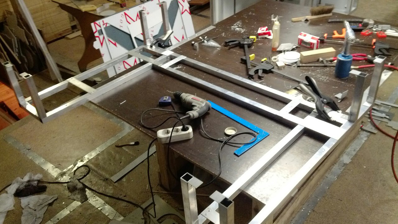

Раму делаю сборную из алюминия, (вот сейчас и делаю =)) Электроника будет в столе, вытяжка уже стоит на своем месте.
GuJTCR2wGAY.jpg (5027 просмотров) <a class='original' href='./download/file.php?id=101635&mode=view' target=_blank>Загрузить оригинал (137.23 КБ)</a>
Mlp5ENp4ums.jpg (5027 просмотров) <a class='original' href='./download/file.php?id=101636&mode=view' target=_blank>Загрузить оригинал (157.83 КБ)</a>
bDCHeXxmPJM.jpg (5027 просмотров) <a class='original' href='./download/file.php?id=101637&mode=view' target=_blank>Загрузить оригинал (108.16 КБ)</a>
TJKZZNLZREQ.jpg (5027 просмотров) <a class='original' href='./download/file.php?id=101638&mode=view' target=_blank>Загрузить оригинал (152.37 КБ)</a>

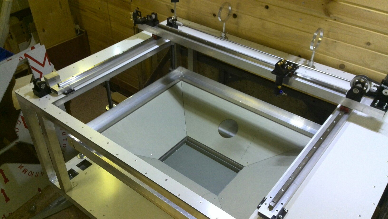

Сообщение Alex52 »

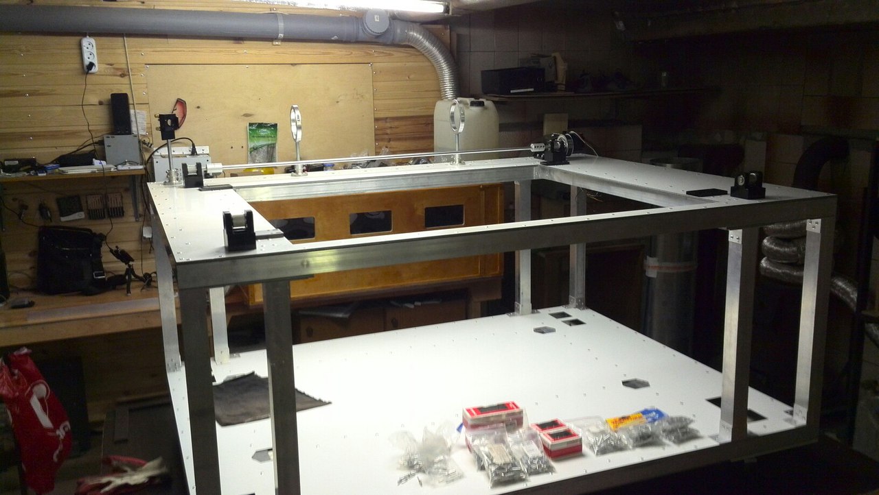

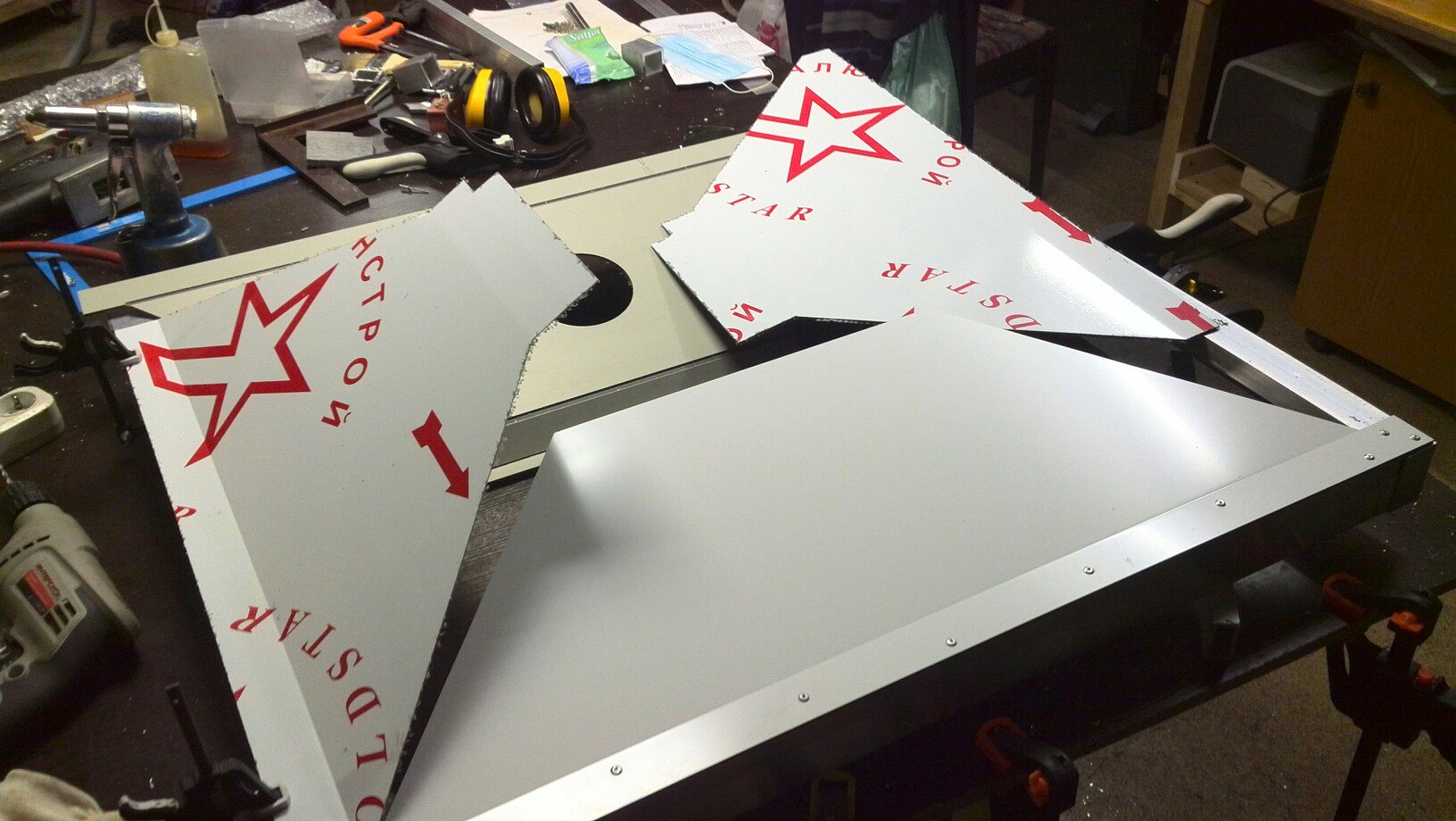

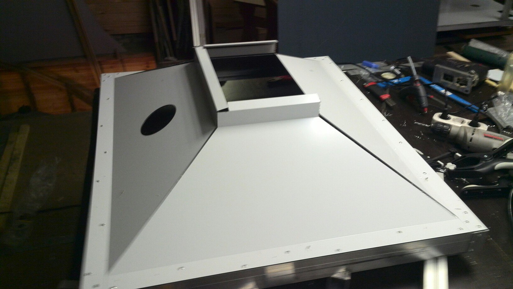

С заклепками я вроде перестарался.
h6p-IFbRJ-0.jpg (4979 просмотров) <a class='original' href='./download/file.php?id=102059&mode=view' target=_blank>Загрузить оригинал (146.36 КБ)</a>
oqRrHx43pPs.jpg (4979 просмотров) <a class='original' href='./download/file.php?id=102060&mode=view' target=_blank>Загрузить оригинал (161.69 КБ)</a>
64oRtaWnO1E.jpg (4979 просмотров) <a class='original' href='./download/file.php?id=102061&mode=view' target=_blank>Загрузить оригинал (157.56 КБ)</a>

Сообщение def »
Alex52 писал(а):С заклепками я вроде перестарался.
Блин, заклёпки меня пугают тем, что они разбалтываются :(
Мы строим лазеры!
drago-laser.com
Alex52
Сообщения: 253
Зарегистрирован: 13 сен 2012, 22:21
Репутация: 68
Откуда: Нижний Новгород
Re: Проект станка 80W-100W с полем 900х600
Сообщение Alex52 »
Я тоже так думал.Но некое видео по заклепкам откинули мои сомнения. Да и на фрезере есть заклепки и ничего не случилось, работает уже не первый год

Сообщение def »
Alex52 писал(а):Я тоже так думал.Но некое видео по заклепкам откинули мои сомнения. Да и на фрезере есть заклепки и ничего не случилось, работает уже не первый год
Опыт :) Тогда вопросов не имею, получается красиво :)

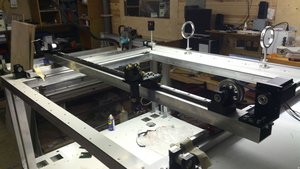

Сообщение Alex52 »

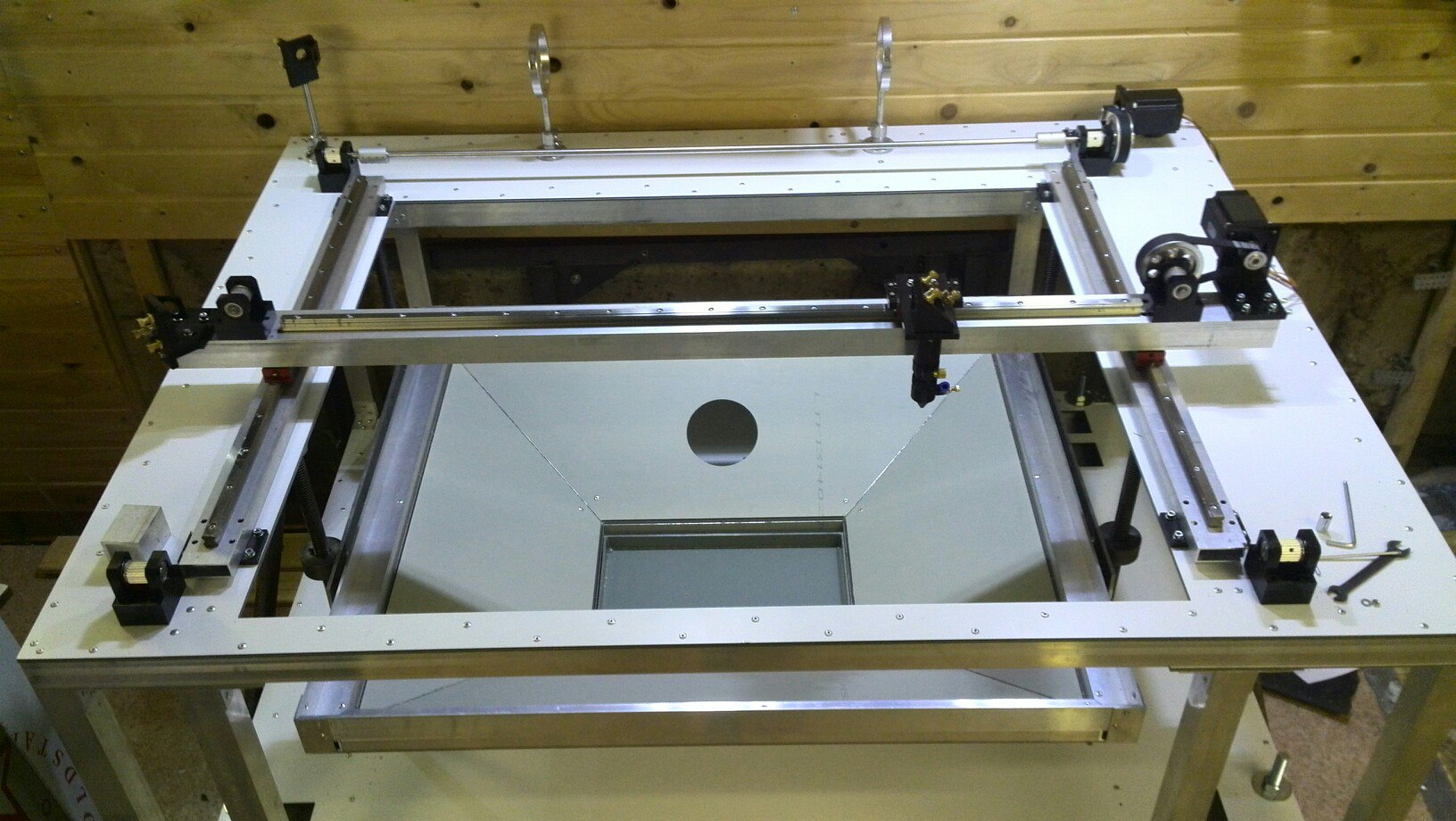

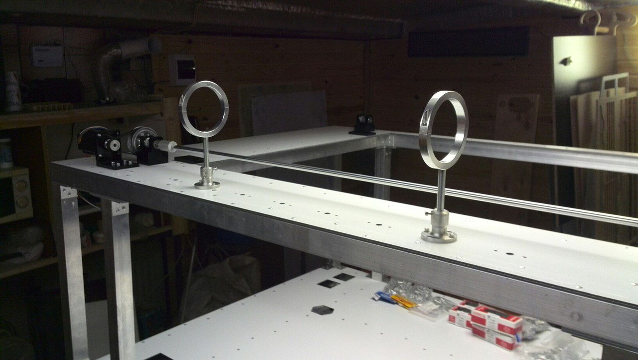

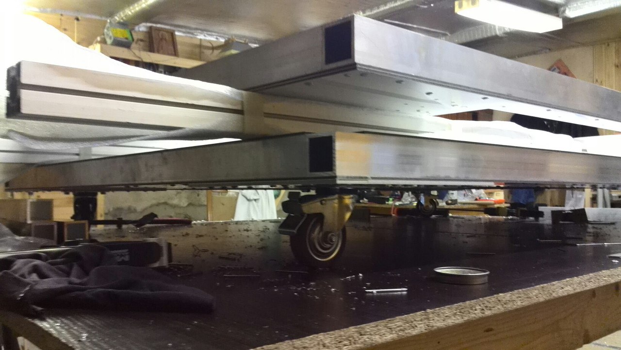

Сегодня ещё немного поколдовал и уже что то вырисовывается. Завтра еду в Москву за трубой, чиллером и стабилизатором
amyBFDF-kyI.jpg (4930 просмотров) <a class='original' href='./download/file.php?id=102169&mode=view' target=_blank>Загрузить оригинал (153.36 КБ)</a>
6JSDr8ur7xk.jpg (4930 просмотров) <a class='original' href='./download/file.php?id=102170&mode=view' target=_blank>Загрузить оригинал (152.28 КБ)</a>
_QAkQmz_Rq8.jpg (4930 просмотров) <a class='original' href='./download/file.php?id=102171&mode=view' target=_blank>Загрузить оригинал (129.29 КБ)</a>

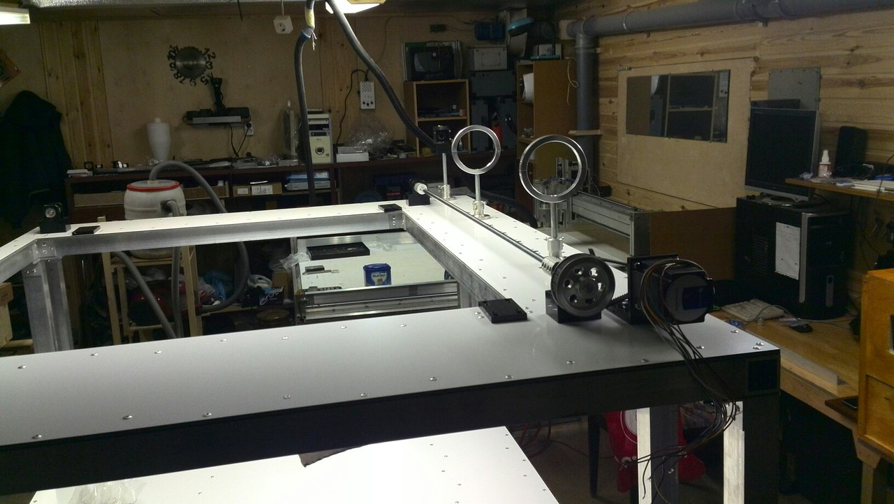

Сообщение Alex52 »

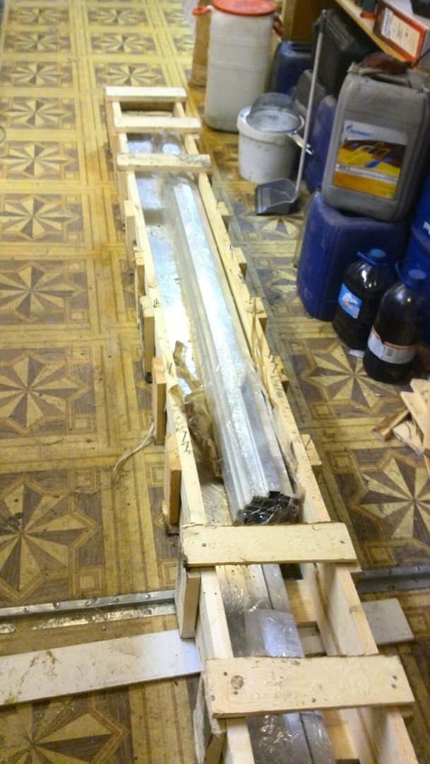

Вернулся из Москвы с подарками. Прикупил чиллер и трубу.
Продолжаем сборку

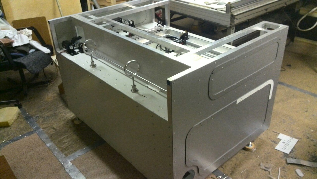

Сообщение Alex52 »

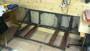

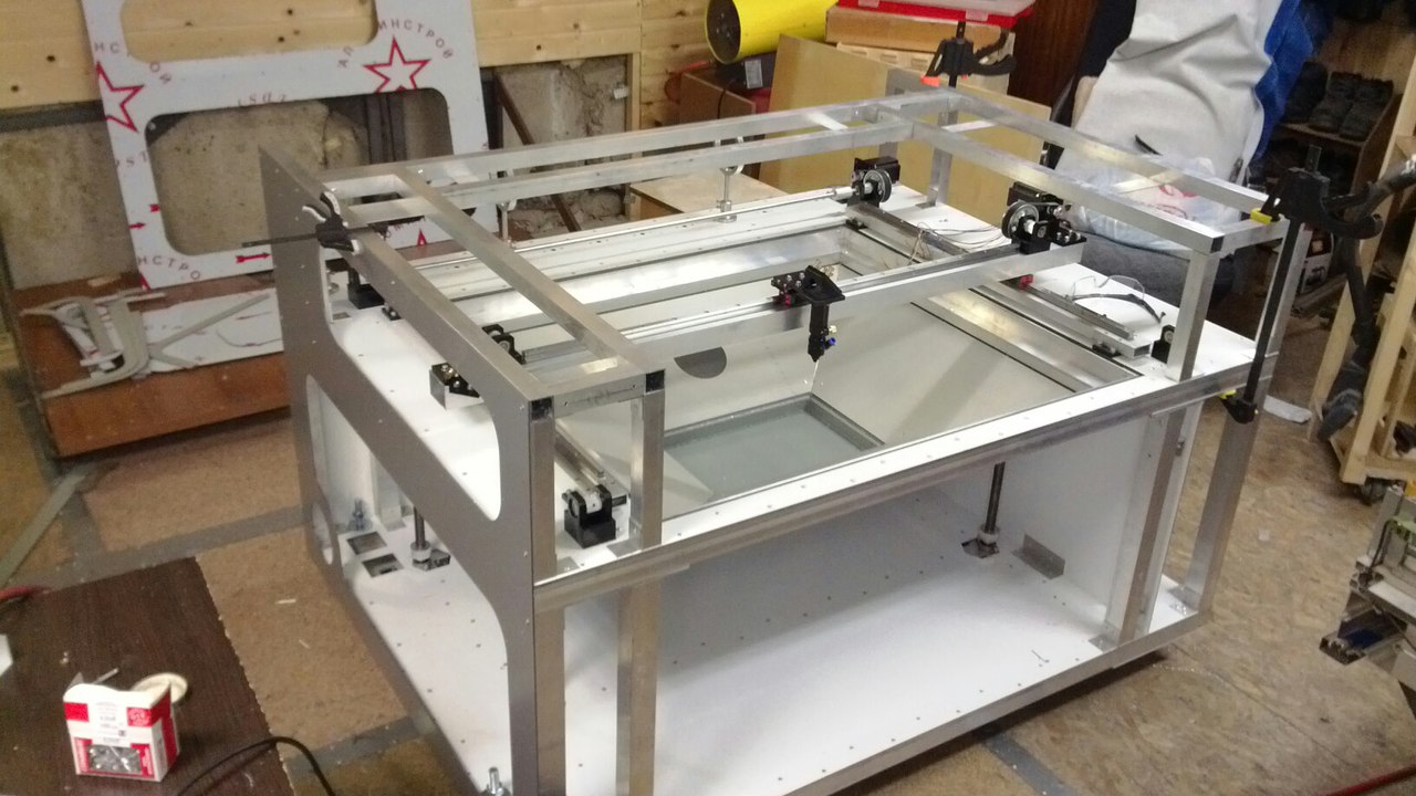

Уже скоро нужно будет запускать данный аппарат и будет много вопросов надеюсь только на Вас.
А пока краткий обзор о проделанной работе.
Больше всего на сегодняшний день беспокоят полы второго этажа, они гуляю вот и пришлось станок вешать на стену.
0011.jpg (4768 просмотров) <a class='original' href='./download/file.php?id=103166&mode=view' target=_blank>Загрузить оригинал (190.81 КБ)</a>
0022.jpg (4768 просмотров) <a class='original' href='./download/file.php?id=103167&mode=view' target=_blank>Загрузить оригинал (150.26 КБ)</a>
IMG_20170213_195544.jpg (4768 просмотров) <a class='original' href='./download/file.php?id=103168&mode=view' target=_blank>Загрузить оригинал (208.34 КБ)</a>

Потихоньку картина начинает вырисовывается. Увы отпуск закончился и две недели придется поработать.
Ok0vGTI80Z8.jpg (4680 просмотров) <a class='original' href='./download/file.php?id=103616&mode=view' target=_blank>Загрузить оригинал (272.95 КБ)</a>
ybLjo-OuTTM.jpg (4680 просмотров) <a class='original' href='./download/file.php?id=103617&mode=view' target=_blank>Загрузить оригинал (205.28 КБ)</a>
tNi-J_uvjz0.jpg (4680 просмотров) <a class='original' href='./download/file.php?id=103618&mode=view' target=_blank>Загрузить оригинал (285.04 КБ)</a>
Xia5wNFTnw4.jpg (4680 просмотров) <a class='original' href='./download/file.php?id=103619&mode=view' target=_blank>Загрузить оригинал (320.76 КБ)</a>
