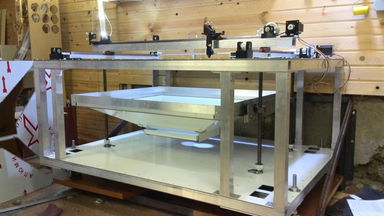

Alex52 писал(а):Ну вот и пришло время сборки
Раму не начали варить?Мне кажется много полезного обьема под стол уходит,может закрыть пространство по периметру рабочего поля чтоб можно было электронику втиснуть в ниши,насосы и прочее и вытяжке легче

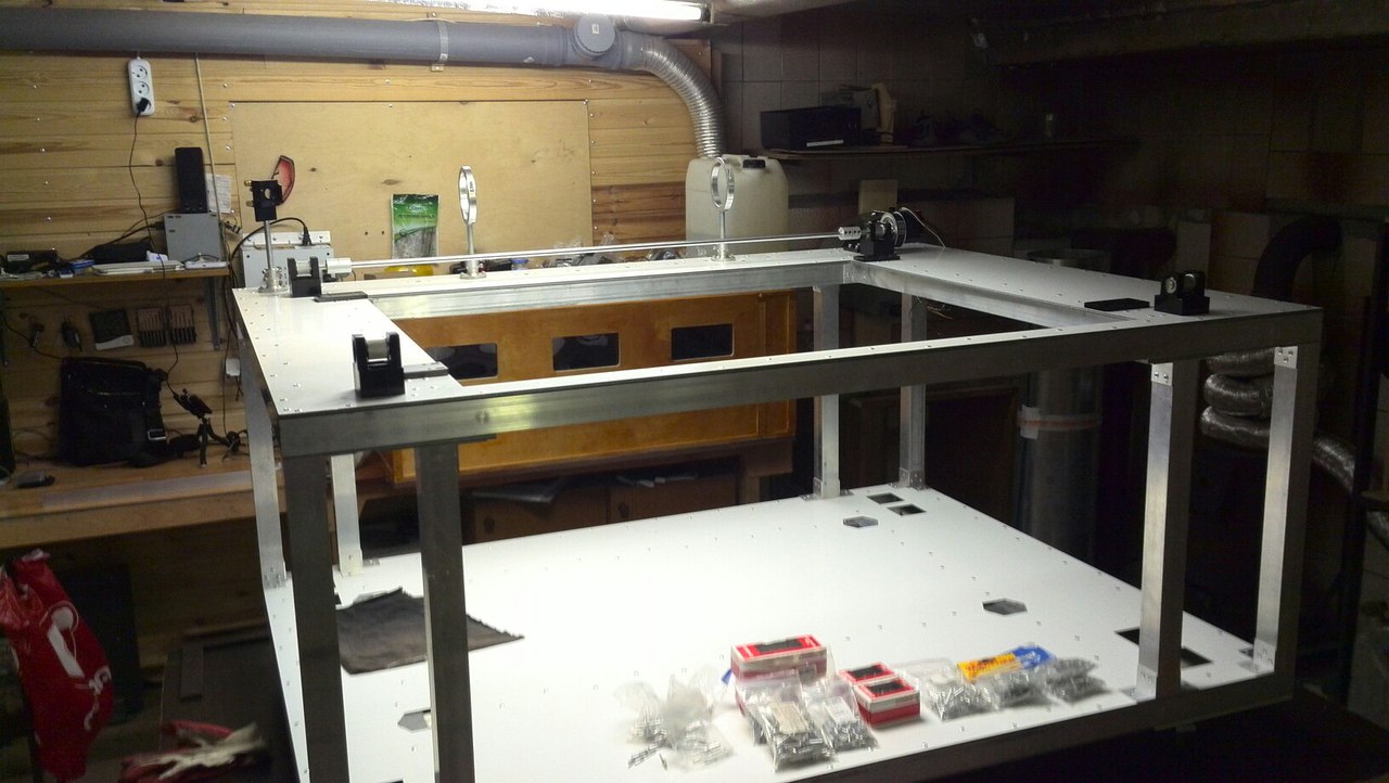

Сообщение Alex52 »
Раму делаю сборную из алюминия, (вот сейчас и делаю =)) Электроника будет в столе, вытяжка уже стоит на своем месте.

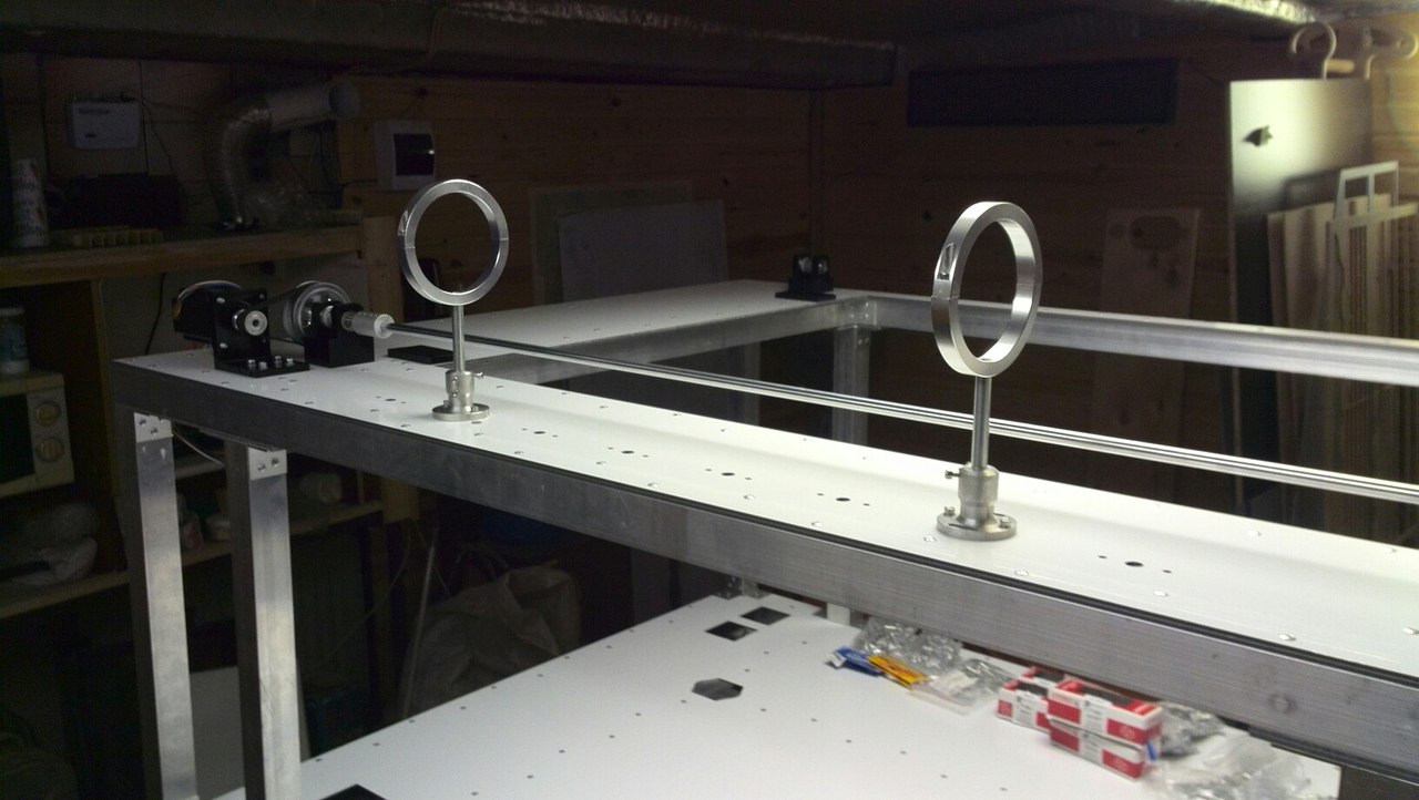

Сообщение Alex52 »
С заклепками я вроде перестарался.

Alex52 писал(а):С заклепками я вроде перестарался.
Блин, заклёпки меня пугают тем, что они разбалтываются :(

Откуда: Нижний Новгород
Re: Проект станка 80W-100W с полем 900х600
Сообщение Alex52 »
Я тоже так думал.Но некое видео по заклепкам откинули мои сомнения. Да и на фрезере есть заклепки и ничего не случилось, работает уже не первый год

Сообщение def »
Alex52 писал(а):Я тоже так думал.Но некое видео по заклепкам откинули мои сомнения. Да и на фрезере есть заклепки и ничего не случилось, работает уже не первый год
Опыт :) Тогда вопросов не имею, получается красиво :)
