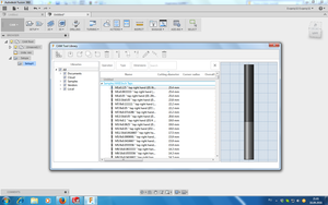

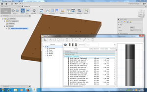

Подскажите пожалуйста как вы добавляете фрезы ? У меня кнопка добавить в панели инструмента постоянно не активна. Хотя раньше как то получалось нажать.
Скриншот 2016-09-16 21.01.41.png (5022 просмотра) <a class='original' href='./download/file.php?id=90423&mode=view' target=_blank>Загрузить оригинал (255.43 КБ)</a>
NKS
Сообщения: 2464
Репутация: 1233
Откуда: Волгоград
Re: Fusion 360
Сообщение NKS »
Taganrog писал(а):Подскажите пожалуйста как вы добавляете фрезы ? У меня кнопка добавить в панели инструмента постоянно не активна. Хотя раньше как то получалось нажать.
В левом окне разверни вкладку "Documents" и выбери модель которую будешь фрезеровать, добавление инструмента станет доступным.

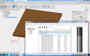

Модель выбрана инструменты не доступны. или еще где то надо ?
Скриншот 2016-09-16 21.08.33.png (5019 просмотров) <a class='original' href='./download/file.php?id=90424&mode=view' target=_blank>Загрузить оригинал (191.92 КБ)</a>
NKS
Сообщения: 2464
Репутация: 1233
Откуда: Волгоград
Re: Fusion 360
Сообщение NKS »
Я про эту вкладку:
2016-09-16.png (5017 просмотров) <a class='original' href='./download/file.php?id=90425&mode=view' target=_blank>Загрузить оригинал (269.91 КБ)</a>
Taganrog
Сообщения: 1211
Репутация: 284
Откуда: Брянск
Re: Fusion 360
Сообщение Taganrog »
Сработало.

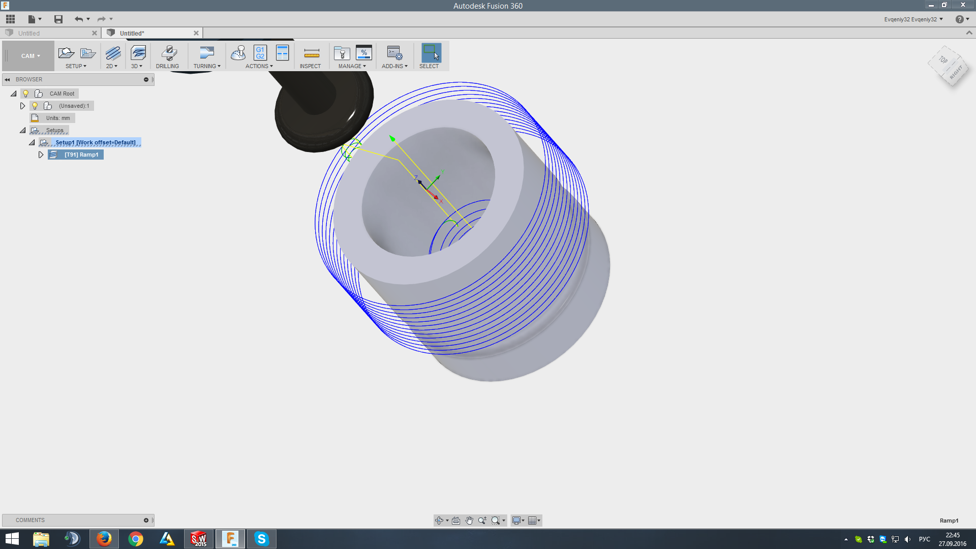

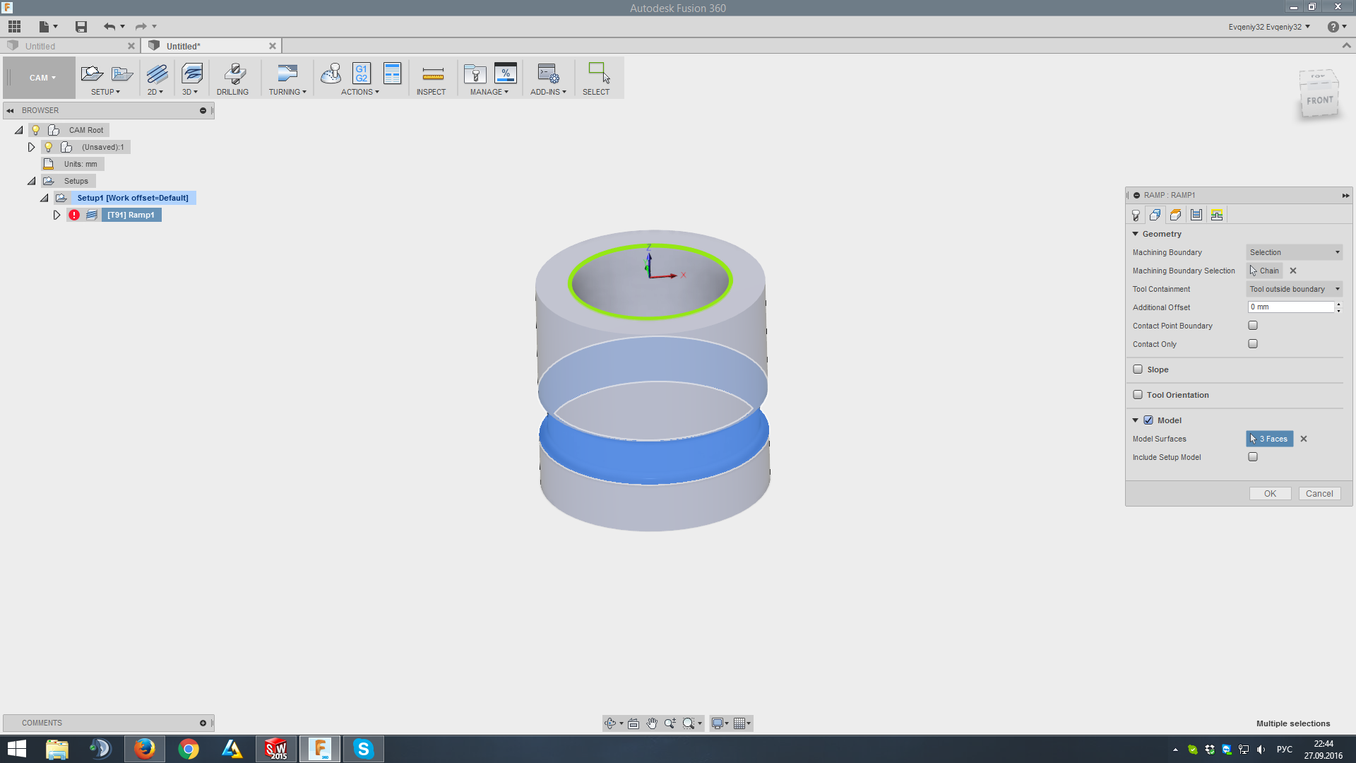

При этом убирается строчка (девятая кажется) с выбором инструмента но через строку есть коррекция H1 она остается. повлияет это или нет ,проверить возможности не было. Есть еще затруднение. ктонибудь использует границы траектории? по аналогии со спруткамом. там можно указать зону куда инструмент заходить не должен. Тут же нашел как указать зону обработки ,но как проинвертировать ? Чтоб он обрабатывал ,лишь снаружи контура а не внутри него ?
А иногда она вообще получается на половину снаружи ,на половину внутри.
Хочу сделать поднутрение снаружи. (4911 просмотров) <a class='original' href='./download/file.php?id=91325&mode=view' target=_blank>Загрузить оригинал (155.58 КБ)</a>
постоянно пытается и внутри пройтись. А нельзя.там будет крепеж. (4911 просмотров) <a class='original' href='./download/file.php?id=91326&mode=view' target=_blank>Загрузить оригинал (239.76 КБ)</a>
Re: Fusion 360

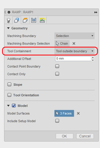

Taganrog писал(а):Чтоб он обрабатывал ,лишь снаружи контура а не внутри него ?
На вашем скрине как раз присутствует тот параметр, который отвечает за расположение фрезы от контура. Вот он
Скриншот 2016-09-27 22.44.40.png (4893 просмотра) <a class='original' href='./download/file.php?id=91337&mode=view' target=_blank>Загрузить оригинал (12.9 КБ)</a>
