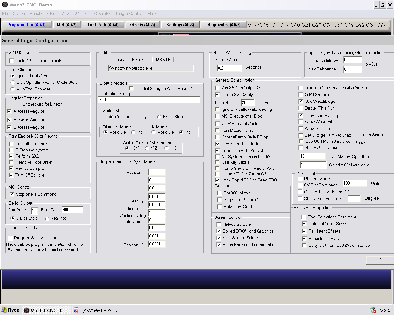

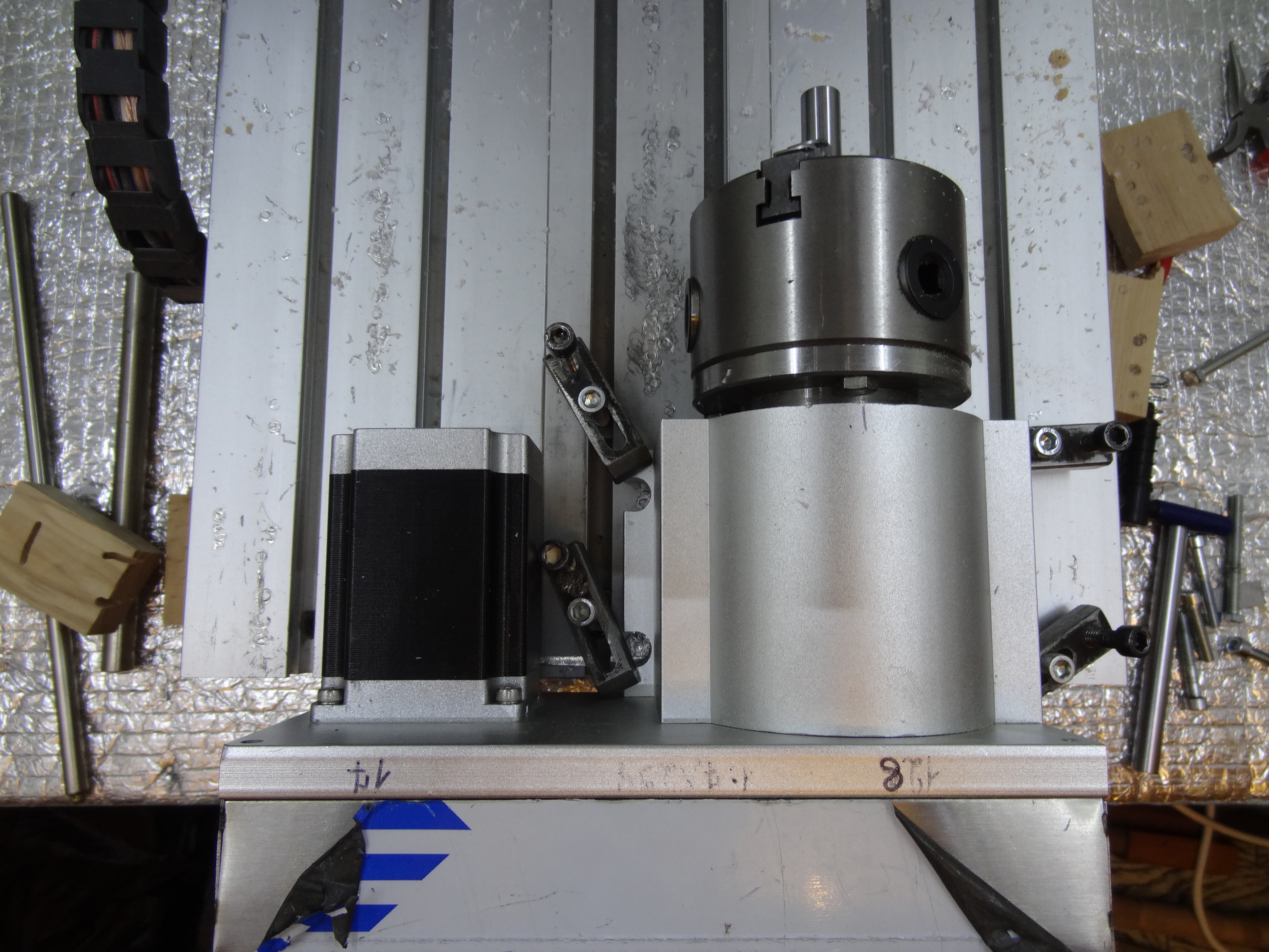

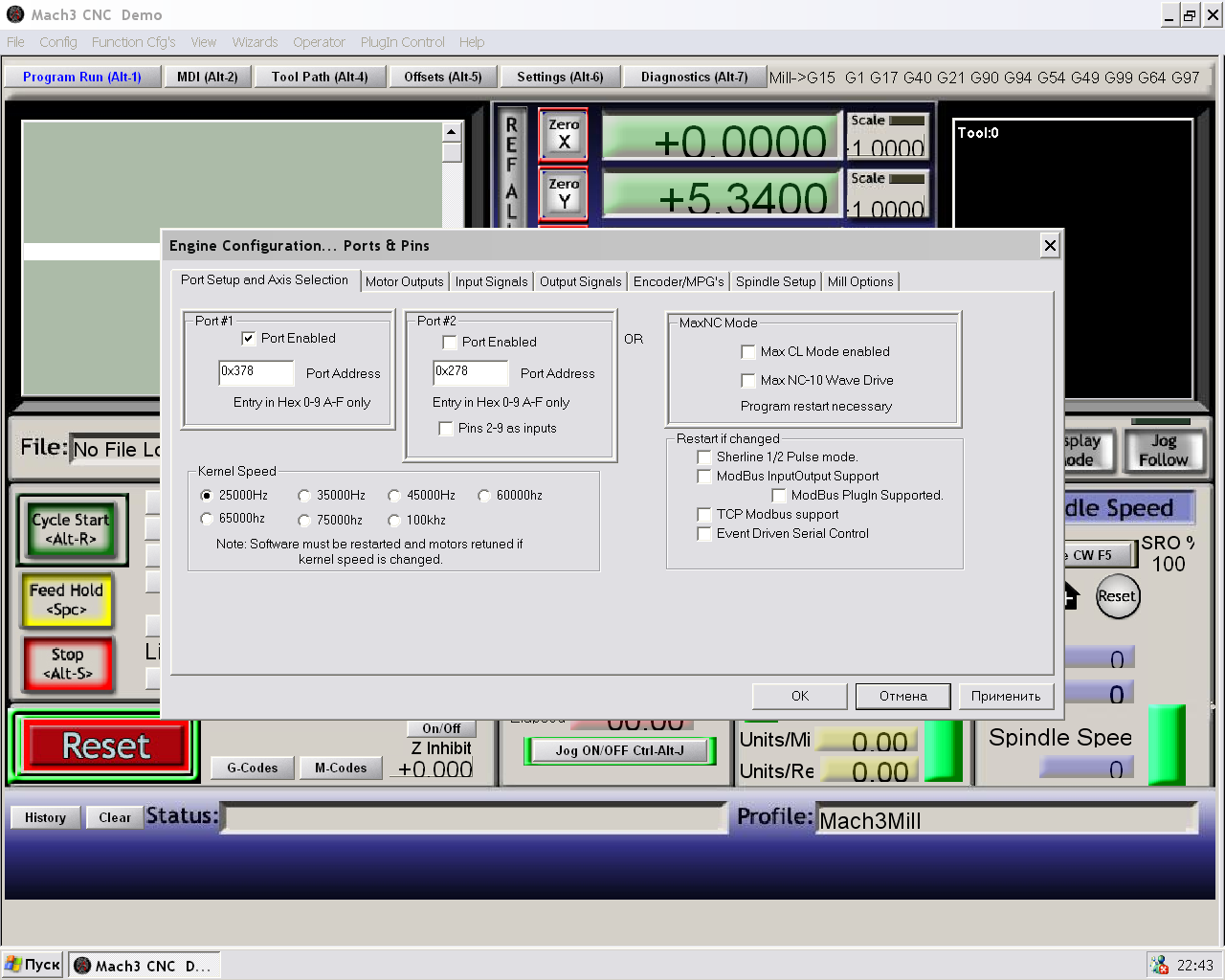

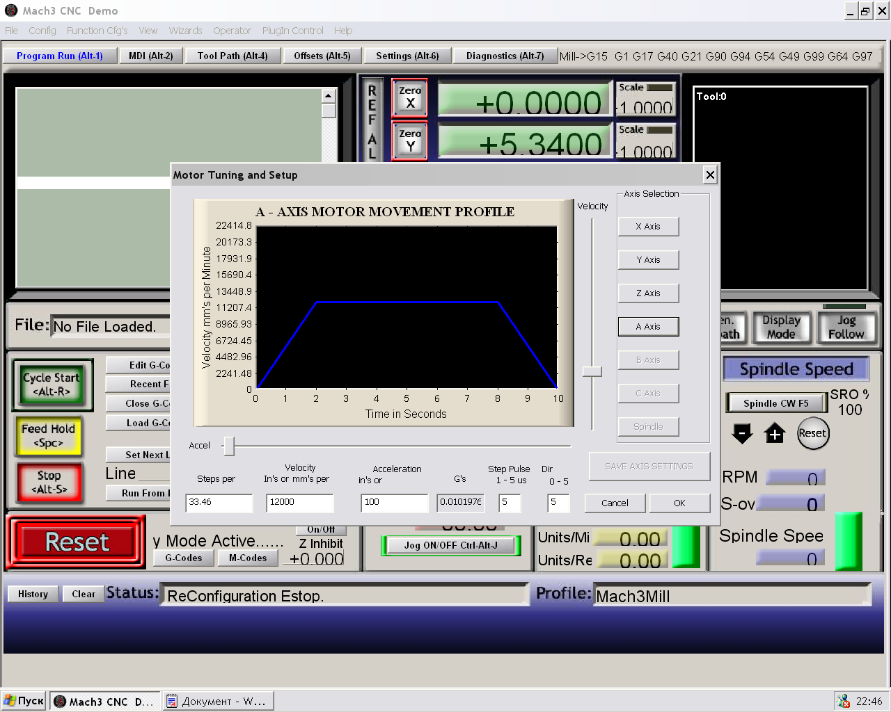

Приветствую всех.
Есть проблема с поворотной осью. Оговорюсь, ось А раньше не использовал, пытаюсь настроить впервые. Обкатывал работу оси при выключенном шпинделе и без фрезы и как выяснилось не зря - эта методика помогла понять некоторые особенности. При выполнении УП MACH по коду УП должен проворачивать на несколько градусов заготовку, отрабатывать осью Y и снова сдвигать и так все 360 градусов. А происходит следующее: поворот с 0-ля до к примеру 1-го градуса происходит через проворачивание оси А на 359 вокруг оси. Другими словами, каждый сдвиг (поворот по оси А) происходит не по кратчайшему расстоянию, а через проворот оси А в противоположном от кратчайшего направлении. Прочел много форумов, где хоть как-то поднималась эта проблема, но ничего не нашел, либо тема на форуме переходила в обсуждение другой проблемы http://mir-cnc.ru/index.php?/topic/3551 ... B2-mach-3/ , либо решением являлось изменение всех отрицательных значений параметра при оси А на положительные. Я поменял часть значений моего G-кода прямо в MAch(там есть возможность редактирования G-кода прямо в окне программы) и как не странно станок отрабатывал поворот как нужно, шел в соседнюю точку по оси А не прибегая к повороту оси на 360 минус заданный угол, значению, а по кратчайшему пути. Когда была подготовлена программа в Милле с положительными значениями для А, как ни странно станок продолжал наворачивать ненужные круги осью А.
Что я делаю не так?

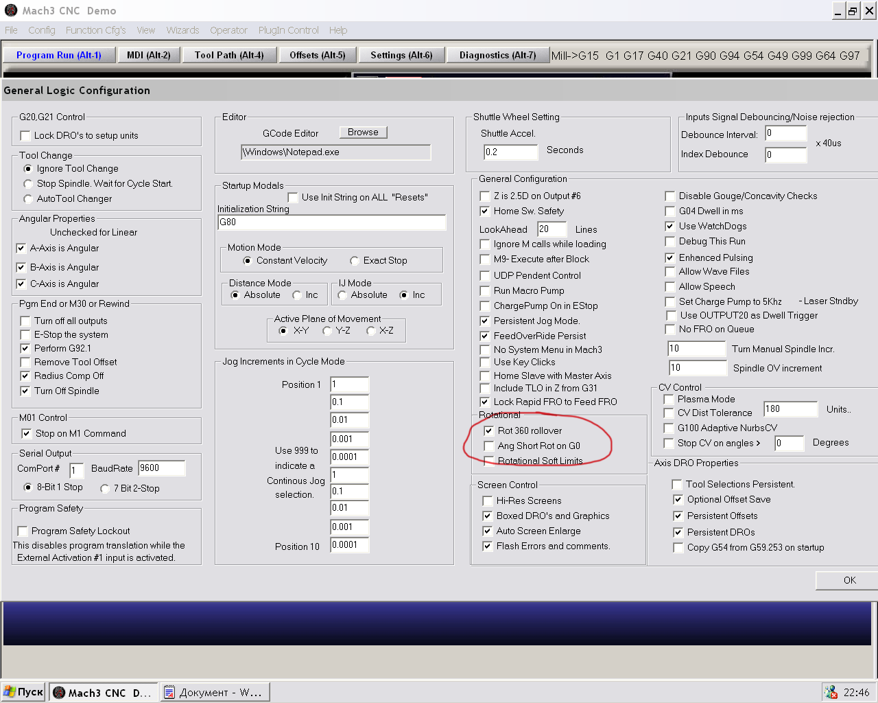

Запутался в вопросе.
Опыта сам с поворотной осью не имею, но на всякий случай уточню,
с этими настройками разбирались?:

Снимите галку в настройках с "Rot 360 rollover" или можете просто инвертировать ось А что-бы в другую сторону крутилась

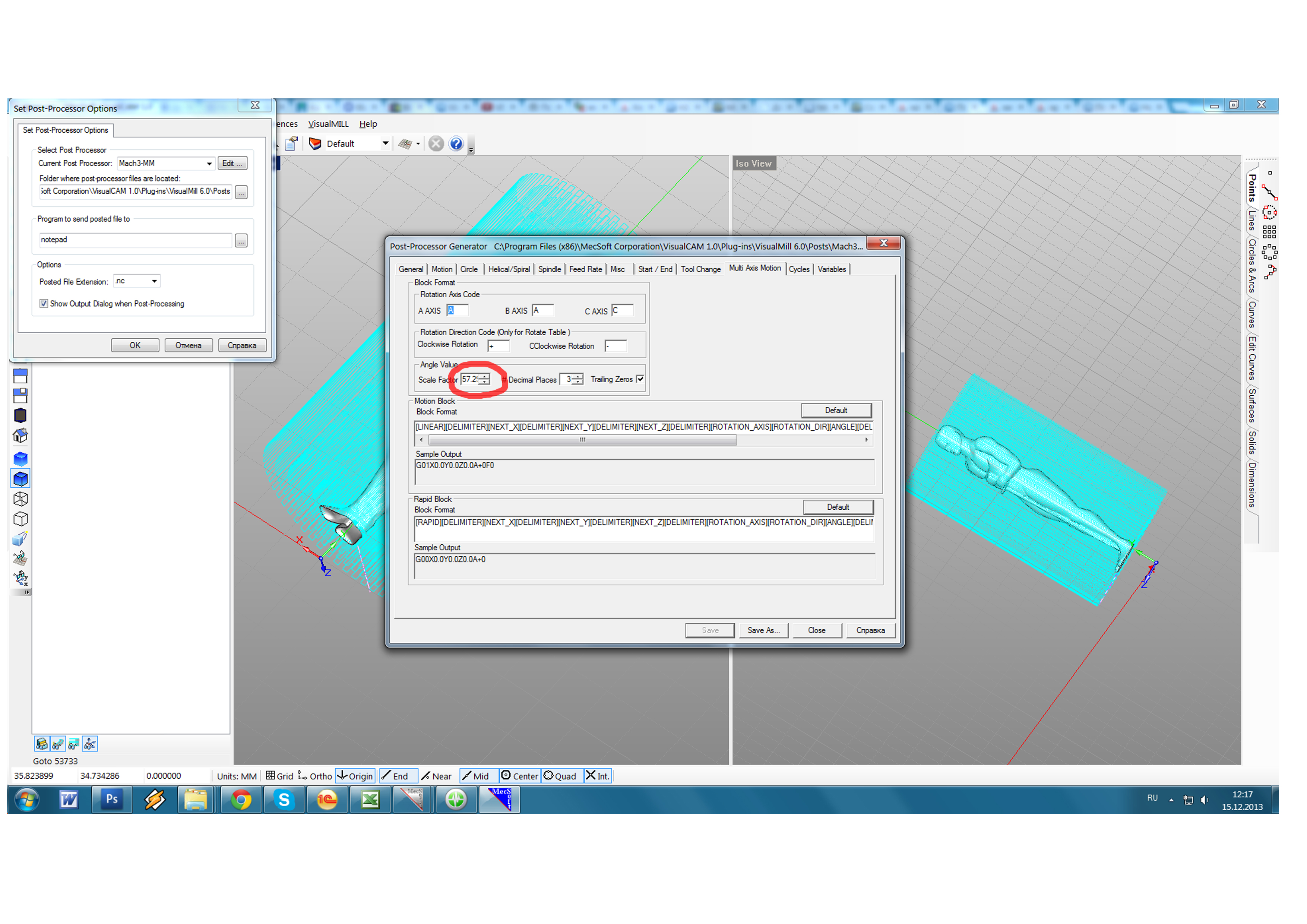

mig29y писал(а): и как не странно станок отрабатывал поворот как нужно, шел в соседнюю точку по оси А не прибегая к повороту оси на 360 минус заданный угол, значению, а по кратчайшему пути. К
чего странного? круг имеет на поверхности фиксированные координаты в виде углов от 0 до 360. К координате можно подъехать по часовой стрелке или против.
mig29y писал(а):Когда была подготовлена программа в Милле с положительными значениями для А, как ни странно станок продолжал наворачивать ненужные круги осью А.
выложенный код у тебя с обратным ходом, то есть с знаком минус.
Как тебе удалось победить постпроцессор в VisualMill что бы он выдавал положительные углы? Или у тебя PowerMill?

а это для твой проблемы, должно помочь,
"In the A diameter DRO on the settings page, you need to enter the diameter of the part, if you have Z zero at the surface of the part. If Z zero is at the center of rotation, enter .001 in the A diameter.
This should give you the proper feedrates. "Use Radius for Feedrates" is only active if the A diameter DRO is not = 0
и еще один вариант"
"Путём проб выяснил, что "постоянная скорость" включается, если выключены все галки относящиеся к CV, кроме stop CV on angles.
Если они включены, то без разницы в каком режиме работает MACH- ConstantVelocity или ExactStop- всё равно станок ведёт себя как в режиме ExactStop, т.е. движется тычками."

у меня VisualMill, чтобы победить минусы в коде и получить из такого :

нужно в настройках постпроцессора милла где помечено красным - 57 заменить на 57

Все, поблема вроде бы решена, убрали галку с "Rot 360 rollover" в том разделе, вообще поубирали все галки и стал код хоть с плюсами, хоть с минусами крутиться по кратчайшему пути. Gaspar, респект!

mig29y писал(а):нужно в настройках постпроцессора милла где помечено красным - 57 заменить на 57
Спасибо.
Только не понял, 57.295779513082 заменить на 57?
P.S. понял дело в знаке масштабирования, вот нашел подсказку, Changing the sign of scale factor under angle value affects the output of Rotate table mops.
Только у меня там цифра без минуса.
// 4AXIS MOTION DEFINITION SECTION
GENERALMOTION_ClockwiseRotation = +
GENERALMOTION_CClockwiseRotation = -
GENERALMOTION_Aaxis = A
GENERALMOTION_Baxis = B
GENERALMOTION_Caxis = C
GENERALMOTION_ScaleFactor = 57.295779513082
GENERALMOTION_ShowTrailingZeros = 0
GENERALMOTION_NumOfDecimalPlaces = 1
GENERALMOTION_LinearBlockStart
[LINEAR][NEXT_X][NEXT_Y][NEXT_Z][ROTATION_AXIS][ROTATION_DIR][ANGLE][FEEDRATE_CODE][ROTATION_FEEDVALUE]
GENERALMOTION_LinearBlockEnd
GENERALMOTION_RapidBlockStart
[RAPID][NEXT_X][NEXT_Y][NEXT_Z][ROTATION_AXIS][ROTATION_DIR][ANGLE][FEEDRATE_CODE][ROTATION_FEEDVALUE]
GENERALMOTION_RapidBlockEnd
Сферический ватник в вакууме.

mig29y У вас при одновременной работе всех осей(включая и поворотную) станок не дергается? Или вы еще не пробовали?
Какие настройки скорости и ускорение у вас стоят на поворотной оси?

Baha писал(а):Только не понял, 57.295779513082 заменить на 57?
57.ХХХХХ это преобразование градусов в радианы. т.е. константа, ее не стОит менять, кроме как знака +/-
У меня при замере "+"(плюс) на "-" (минус) "отзеркаливалась" (Я становилась R) и "переворачивалась" (верх становился низом) картинка (я об этом писал на другом форуме). Вернее VisualMill мне козни строил пока я знак не заменил на противоположный...

VVChaif писал(а):57.ХХХХХ это преобразование градусов в радианы.
Виталий спасибо.
форуме поддержки прочел, что они исправили этот глюк влияния знака на таблицу перемещения, в предпоследнем релизе.
http://mecsoft.com/phpbb/viewtopic.php?f=6&t=2817

Gaspar писал(а):mig29y У вас при одновременной работе всех осей(включая и поворотную) станок не дергается? Или вы еще не пробовали?
Еще полноценно с инструментом не пробовал, так как когда выставлял ось А параллельно столу и перпендикулярно оси X обнаружил люфт в шпинделе токарного патрона, попробую после устранения. По поводу скоростей и ускорений прсмотрите в первом посте, там есть принтскрин мотортюннинг окна для оси А.
