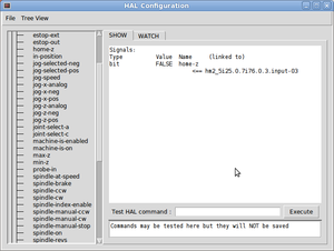

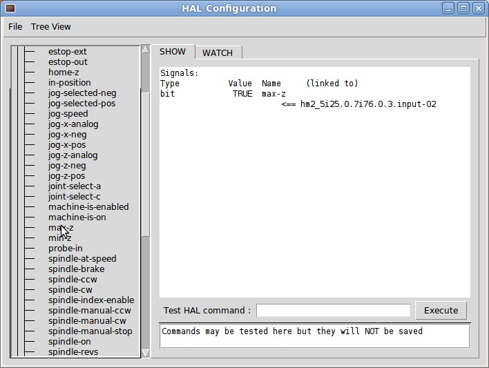

видать я его не там прописал :)
# --- ESTOP-EXT ---
net estop-ext => iocontrol.0.emc-enable-in
net estop-ext     <=  hm2_5i25.0.7i76.0.3.input-00

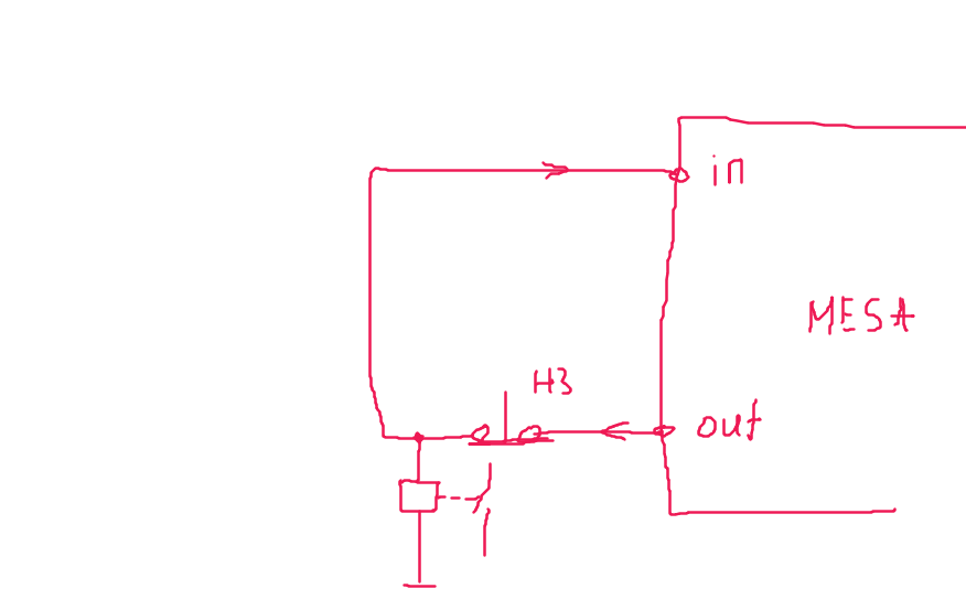

как то вот так реле подсоеденяешь
в хал добавить:
net estop-out <= iocontrol.0.user-enable-out пин_меса_выход
ну с контактами реле сам разберешся ...

nkp писал(а):как то вот так реле подсоеденяешь
что должно получиться?
Re: Восстановление токарного 16К20Т1 ЧПУ
ЕМС нажимаешь ЕСТОП отключается Кнопка питание станка. ЕСТОП не должен весь станок отключать.

Сообщение nkp »
aftaev писал(а):ЕСТОП не должен весь станок отключать.
так ты сам контактами реле что надо отключаешь...
nkp писал(а):так ты сам контактами реле что надо отключаешь...
Это понятно, но на экране так и будет путаница?

Сообщение nkp »
aftaev писал(а):Это понятно, но на экране так и будет путаница?
я не знаю что там за путаница))
просто емс дает возможность настроить управление как мышкой так и железными кнопками (не только авост ,но и все остальное)
вот эта универсальность и тянет за собой некую неразбериху(в первого взгляда)))
опишешь потом на словах ,как ты желаешь чтоб работало - и все так и подключим :)
я думаю что нужно смотреть в сторону только хардкнопок ...

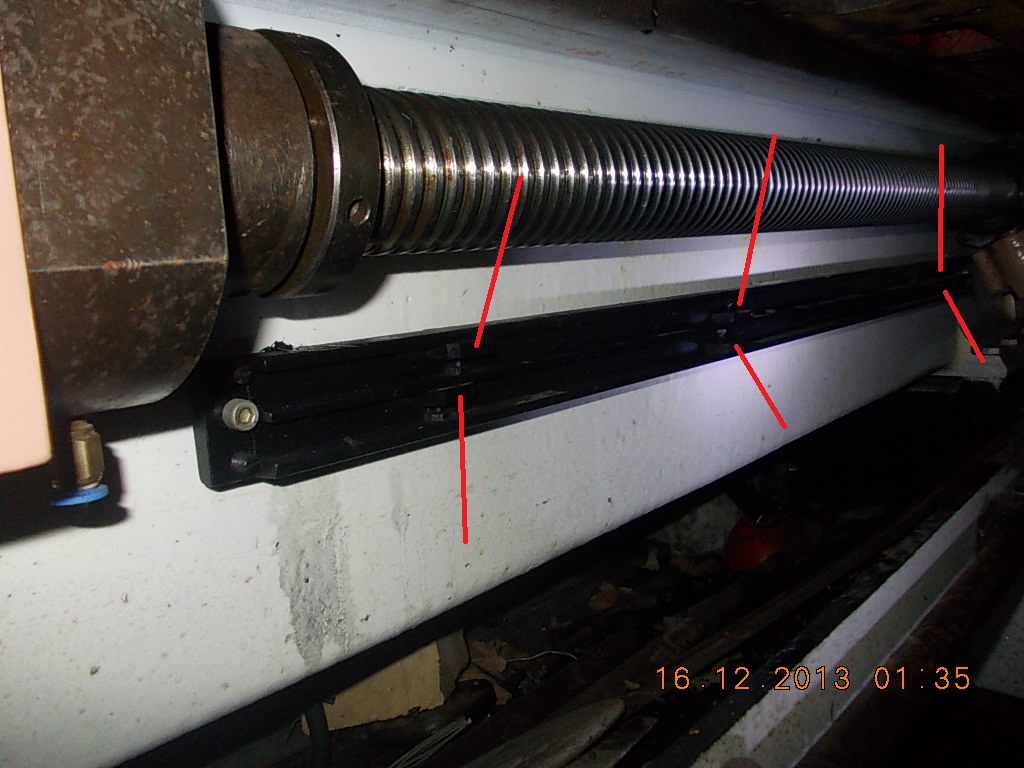

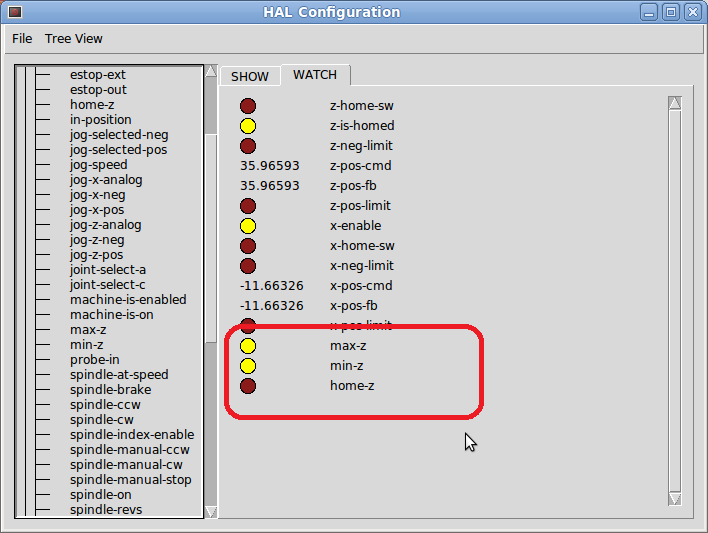

На поперечной (ось Z) есть планка с регулируемыми упорами. На которые наезжают концевики. Упоров всего 6 штук
DSCN2326.JPG (2475 просмотров) <a class='original' href='./download/file.php?id=22425&mode=view' target=_blank>Загрузить оригинал (240.46 КБ)</a>
Нафига столько :thinking:

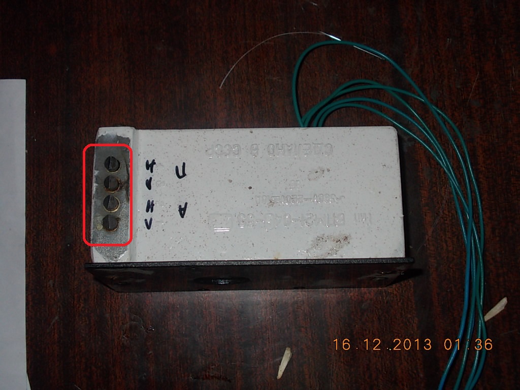

Блок с микровыключателями.
DSCN2327.JPG (2475 просмотров) <a class='original' href='./download/file.php?id=22426&mode=view' target=_blank>Загрузить оригинал (245.22 КБ)</a>
Кнопок 4шт:
1. нормально замкнутый
2. нормально разомкнутый
3. нормально замкнутый
4. нормально разомкнутый
Нафига столько выключателей(провода шли все к старой ЧПУ).
Моей фантазии хватает только на
Limit Z+
Limit Z-
Home Z
Хватает 3 кнопки и 3 упора. Для чего остальное :thinking:
ukr-sasha
Сообщения: 3343
Репутация: 2181
Откуда: Киев, Украина
Сообщение ukr-sasha »
:) Может безопасность в квадрате?
Сообщения: 8167
Репутация: 1589
Сообщение nkp »
0179826_4FE08_16a20f3_stanok_tokarnyi_s_chpu.djvu
(1006.07 КБ) 282 скачивания
ukr-sasha писал(а):Может безопасность в квадрате?
в принципе - да :)
ukr-sasha писал(а): Может безопасность в квадрате?
только там по 2 упора по краям и 2 в центре. Нафига в центре упоры на лимиты или HOME :)

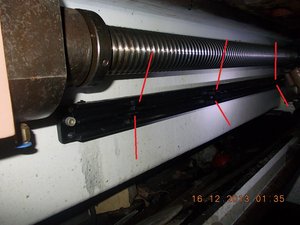

видимо крайние - это лимиты, а в середине настраивались на деталь? Типа "от и до".

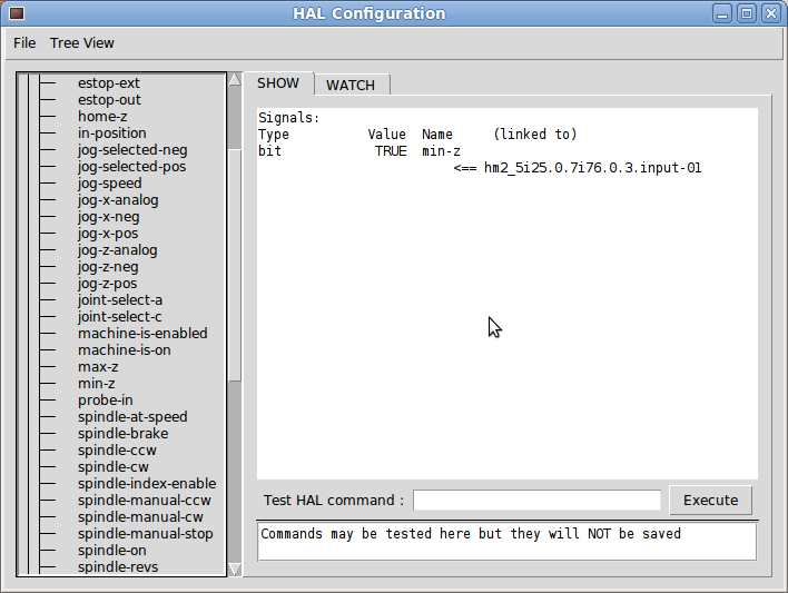

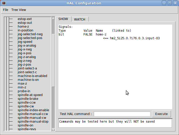

Подключил концевики к 7и76
-Z Limit
+Z Limit
Z Home
ЕМС их увидел
Снимок-HAL Configuration.png (2467 просмотров) <a class='original' href='./download/file.php?id=22428&mode=view' target=_blank>Загрузить оригинал (62.34 КБ)</a>
Но они не подключены
Снимок-HAL Configuration HomeZ.png (2467 просмотров) <a class='original' href='./download/file.php?id=22429&mode=view' target=_blank>Загрузить оригинал (37.85 КБ)</a>
Снимок-HAL Configuration Max Z.png (2467 просмотров) <a class='original' href='./download/file.php?id=22430&mode=view' target=_blank>Загрузить оригинал (37.58 КБ)</a>
Снимок-HAL Configuration Min Z.png (2467 просмотров) <a class='original' href='./download/file.php?id=22431&mode=view' target=_blank>Загрузить оригинал (37.66 КБ)</a>
Что мне нужно с Лимитами.
Работает станок пилькает пилькает случайно наехали на лимит. ЕМС останавливается и сообщает что наехали на лимит. При этом отъехать можно в противоположную сторону.
Мож есть вариант по лучше?
Что мне нужно с НОМЕ.
