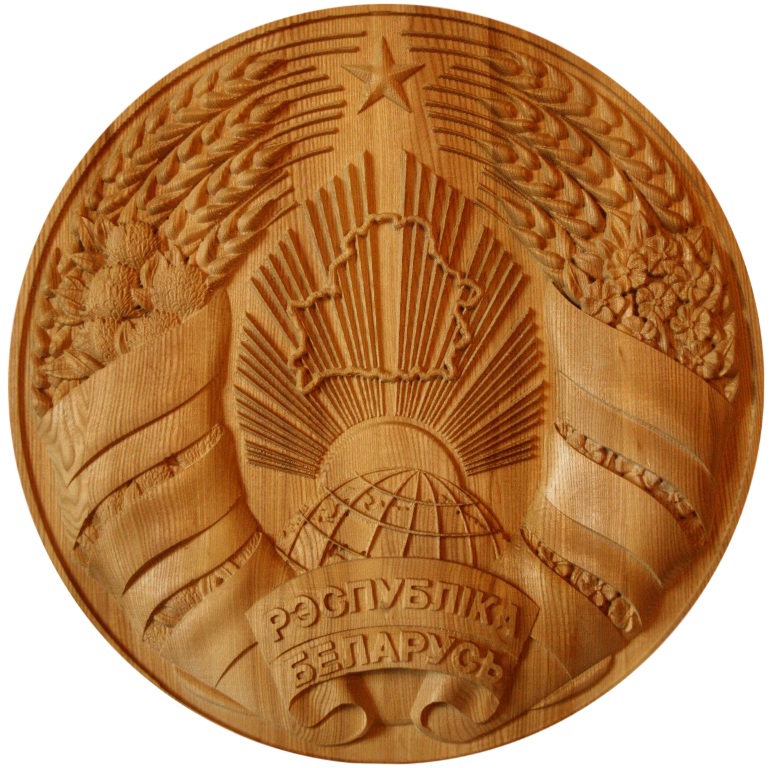

Здраствуйте! Только начинаю работу на фрезерно-гравировальном станке. Скачал и изучаю ArtCAM 2010. 2D фрезеровка получается без проблем. Но недавно предложили изготовить на станке 3D модель герба РБ. Есть файлы eps и cmx.Посоветуйте с чего начать создание данной модели. пробую eps импортировать в арткам,но там совсем беда с векторами получается, сплошные пересечения и их там сотни...Может кто-то откликнется на помощь по созданию рельефа, в долгу не останусь.
исходное изображение
Хочу получить в результате (5628 просмотров) <a class='original' href='./download/file.php?id=15219&mode=view' target=_blank>Загрузить оригинал (226.98 КБ)</a>

randr писал(а):Автоматом не получится! Нужно ручками!
пробовал в Компасе обводить,потом экспорт в dxf в Арткам,таже ерунда. Понял что с dxf арткам не очень дружит.

_m@k$ писал(а):пробовал в Компасе обводить,потом экспорт в dxf в Арткам,таже ерунда. Понял что с dxf арткам не очень дружит.
Арткам с dxf отлично дружит. Но что бы сделать такой рельеф нужно обрисовать векторами по контуру например в кореле - экспортировать в DXF - Арткам. Потом сделать 8 битную маску бело серую. И только потом подымать в арткаме рельеф. Мне такие катинки легче подымать JDpain там очень приличный 3д скульптор.

Сравните проработку цветов и клевера.
По простому такой рельеф из векторного файла точно не сделать.

michael-yurov писал(а):Сравните проработку цветов и клевера.
мда уж...остаётся только методом тыка в небо разбираться...

Есть 3D модель в формате RLF , делал для погранцов в 2001 году на пограничные столбы образец можно посмотреть на границе
gerb RB.JPG (4602 просмотра) <a class='original' href='./download/file.php?id=21475&mode=view' target=_blank>Загрузить оригинал (96.21 КБ)</a>
