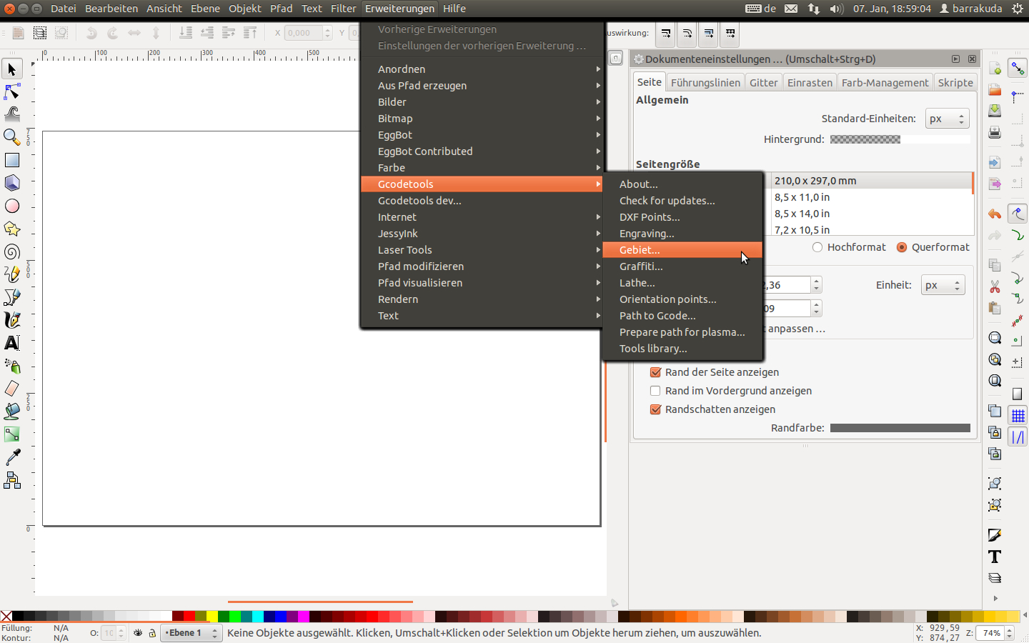

В версии 1.7 не нашел никаких "area -> Fill area".
Скачивал из первого поста, ставил по инструкции.
Что делать?
и кто виноват ;)
sandman
Сообщения: 257
Зарегистрирован: 31 мар 2011, 19:09
Репутация: 19
Откуда: Германия, Horb am Neckar
Re: Gcodetools - plug-in Inkscape для экспорта в Gcode
Сообщение sandman »
У меня система не на русском, но я думаю что по фотографиям будет понятно:
Шаг первый (4140 просмотров) <a class='original' href='./download/file.php?id=23176&mode=view' target=_blank>Загрузить оригинал (504.47 КБ)</a>
Шаг первый
Шаг второй (4140 просмотров) <a class='original' href='./download/file.php?id=23177&mode=view' target=_blank>Загрузить оригинал (161.92 КБ)</a>
Шаг второй
