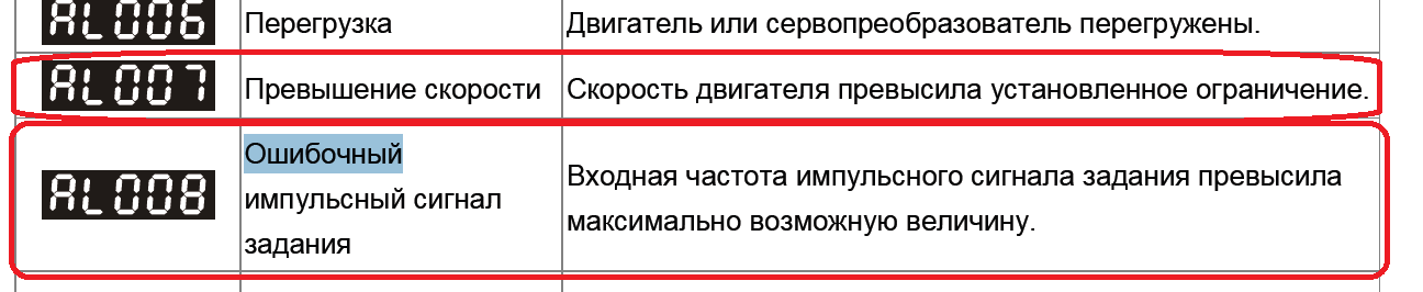

Что будет если в серву подать частоту больше чем она может схавать? Я думаю серва просто остановится :)
Когда ставил steplen=100 stepspace=100 в ЕМС бегали координаты, а серва даж не трогалась.
Почему сейчас серва крутиться не больше 270 об/мин? У сервы есть код ошибки AL0008. серва не сваливается в ошибку
123.png (2105 просмотров) <a class='original' href='./download/file.php?id=22267&mode=view' target=_blank>Загрузить оригинал (31.76 КБ)</a>

Тут вопрос не в частоте, насколько я понимаю тайминги зависят от оптопар... (могу ошибаться) именно поэтому их нет в быстром порте. Если ты будешь слать сигнал с маленьким таймингом, он просто не дойдет до сервы. Частота будет в пределах - ее вообще не будет.
Тут по другому никак. У сервы ограничение на этом порте, его так просто не обойти. Либо быстрый порт, либо уменьшай делитель, либо скорость такую достичь не выйдет..
Максимальная частота в серве скорее всего зависит от ее настроек максимальной скорости...
EMC сдыхает от FERROR - суть такая, у планировщика траектории стоит очень большая скорость. Он ее выдает в stepgen, у stepgen тоже большая скорость и он пытается на ней шагать. Но шагать он может только с заданными значениями таймингов. В обратную связь stepgen выдает сколько шагов он нашагал, а это в нашем случае зависит от тайминга, в итоге цифра выходит сильно скромнее задания.
Получается, что планировщик гонит ось с большой скоростью, но степген за ним не успевает - отсюда растет рассогласование оси - и через какое-то время оно превышает значение FERROR и EMC дохнет :). Как-то так....
