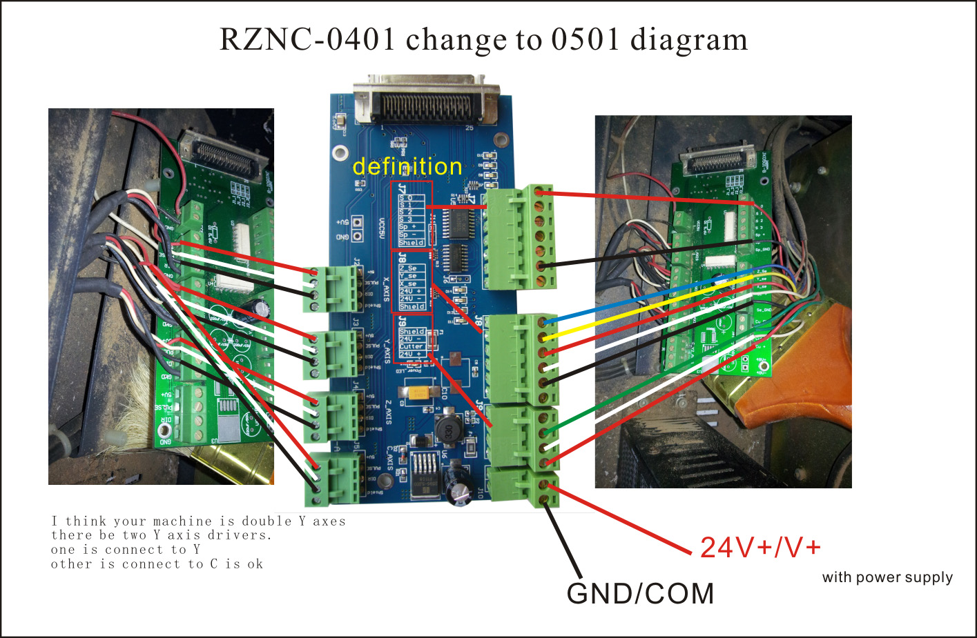

0401 swap 0501.jpg (2142 просмотра) <a class='original' href='./download/file.php?id=22211&mode=view' target=_blank>Загрузить оригинал (426.15 КБ)</a>
всем привет! пришел вот такой девайс.
так же отфотал свою карту, производитель с новой картой прислал диаграмму переброса проводов, заливаю сюда, мб кому пригодится.
заодно вопрос назрел - он мне пишет, что провод заземления не нужен, т.е. перебрасывать их нет смысла, типа они номинально нужны для того, чтобы плата удовлетворяла стандарту ISO и не более того, так ли это? т.е. умом я понимаю с одной стороны, что достаточно заземления корпуса станка, который ессно к тому же соединён с корпусами шаговиков, да и корпус компьютера сам заземлён. но ведь блин в оригинале эти провода зачем-то были подключены, зачем тогда?
и второй вопрос - он предлагает разнести y и y2 по разным коннекторам, в оригинале они сидят на одном. когда я его об этом спросил - он ответил, что "типа можно и так, как было подключить". как лучше тогда? есть ли нагрузка на плату, что она будет плохо тянуть на одном контакте сразу y и y2, или наборот для согласованности движения так даже лучше?
