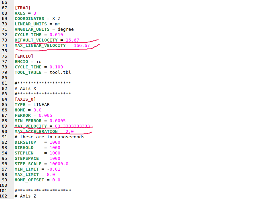

Re: Восстановление токарного 16К20Т1 ЧПУ
а ты пробовал просто скорости в ини прибавлять?
вот это наверно пока можно убрать: а здесь можно поизменять:
еще ,наверно,стоило бы обратить внимание на STEP_SCALE = 10000.0
это число импульсов на мм
зы:
ну и я бы отходил от stepconf :
когда правишь ручками - начинаешь понимать значение каждой строки конфига
ззы:
я бы не тратил время на все эти степы с дирами ,если есть в приводах нормальное управление...
все имхо
